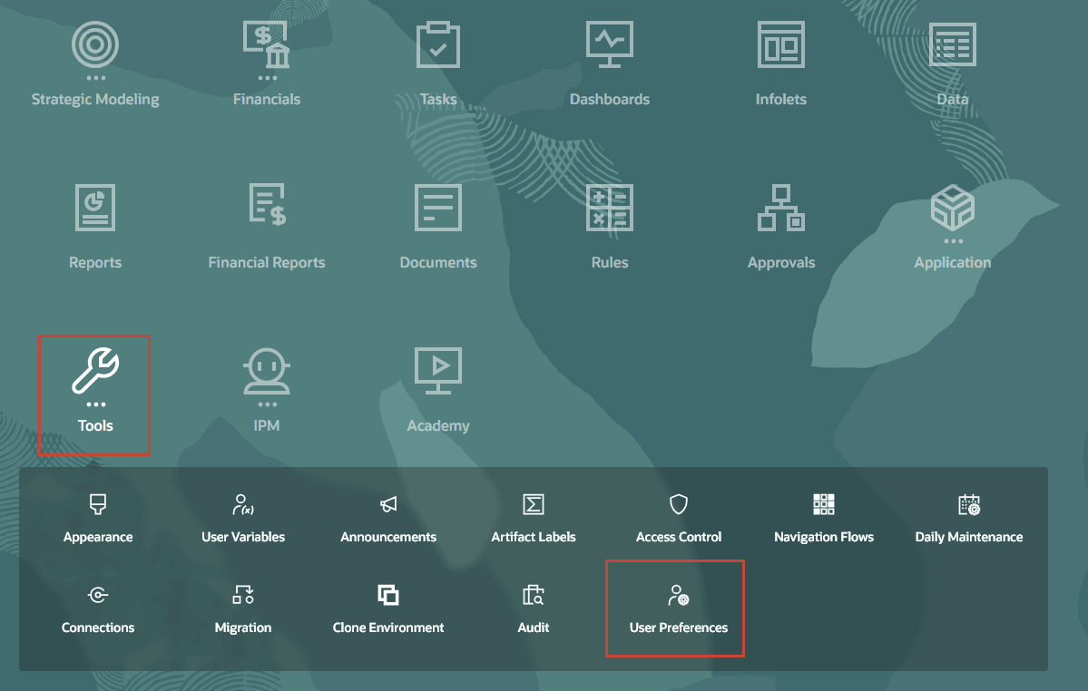

  1. Klicken Sie auf der Homepage auf Extras, Benutzervoreinstellungen.
  2. Benutzervoreinstellungen

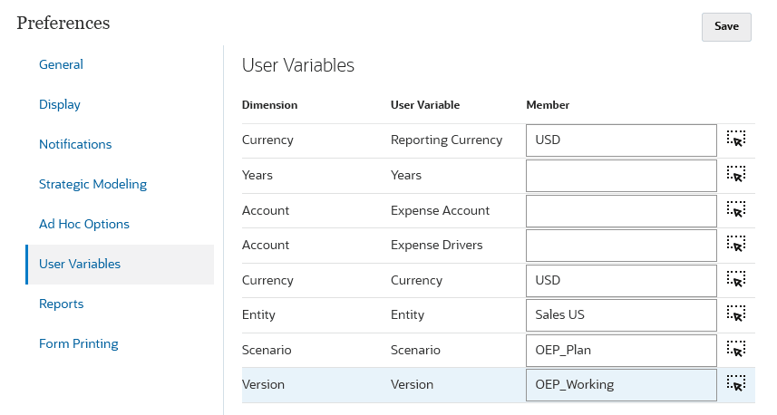

  3. Wählen Sie das Register Benutzervariablen aus.
  4. Geben Sie die folgenden Variablendefinitionen ein:
  5. Benutzervariable Mitglied
    Auswertungswährung USD
    Währung USD
    Entity Umsatz US
    Scenario OEP_Plan
    Version OEP_Working
    Ausgewählte Benutzervariablen
  6. Klicken Sie auf Speichern. Klicken Sie in der Bestätigungsmeldung auf OK, und kehren Sie zur Homepage zurück.

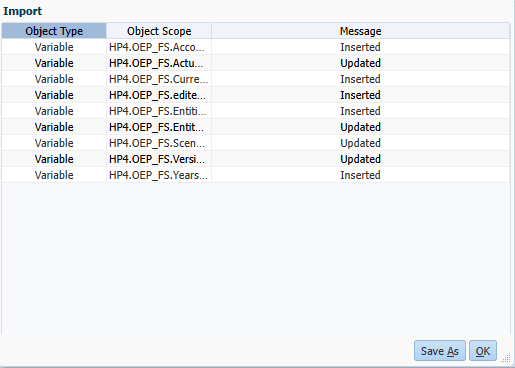

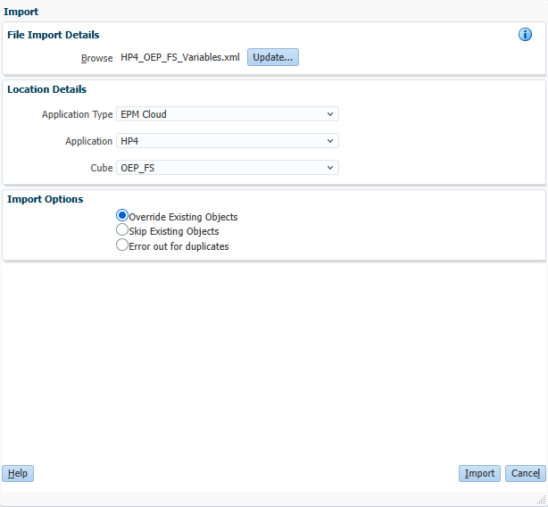

Als Nächstes importieren Sie Berechnungsvariablen in den Cube OEP_FS, um die Runtime Prompts (RTPs) zu unterstützen, die später in diesem Tutorial verwendet werden.
  1. Klicken Sie mit der rechten Maustaste auf den Link für HP4_OEP_FS_Variables.xml, und speichern Sie die Datei auf dem lokalen Laufwerk.
  2. Klicken Sie oben links auf Navigatorsymbol Navigator, und navigieren Sie zu Regeln (unter "Erstellen und verwalten"), um Calculation Manager zu öffnen. Blenden Sie in der Systemansicht EPM Cloud > HP4 ein. Klicken Sie mit der rechten Maustaste auf OEP_FS, und wählen Sie Importieren aus.
  3. Navigieren Sie unter "Dateiimportdetails", und wählen Sie HP4_OEP_FS_Variables.xml von Ihrem lokalen Laufwerk aus.
  4. Treffen Sie unter "Standortdetails" die folgende Auswahl:
    • Anwendungstyp: EPM Cloud
    • Anwendung: HP4
    • Cube: OEP_FS
  5. Wählen Sie unter "Importoptionen" die Option Vorhandene Objekte überschreiben aus.
    Variablen importieren
  6. Klicken Sie auf Importieren. Prüfen Sie die Importergebnisse (sie können entweder "Aktualisiert" oder "Eingefügt" lauten), und klicken Sie auf OK.
    Ergebnisse importieren
  7. Klicken Sie auf Abbrechen, um das Dialogfeld "Importieren" zu schließen.

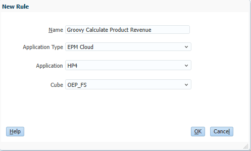

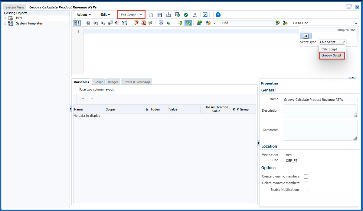

  1. Erstellen Sie in Calculation Manager eine Regel mit dem Namen Groovy-Produktumsatz berechnen im Plantyp OEP_FS.
  2. Neues Objekt

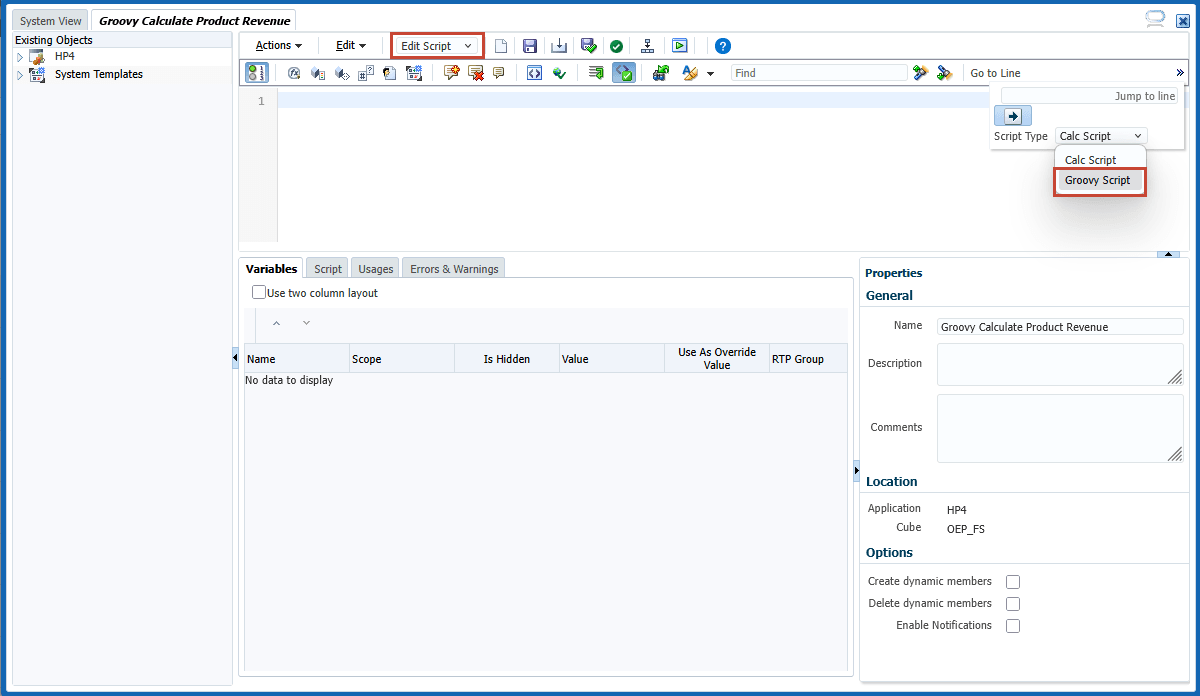

  3. Ändern Sie im Regeleditor die Designeroption in Skript bearbeiten, und setzen Sie den Skripttyp auf Groovy-Skript.
  4. Regeleditoroptionen
  5. Kopieren Sie dieses Skript und fügen Sie es in den Editor ein:

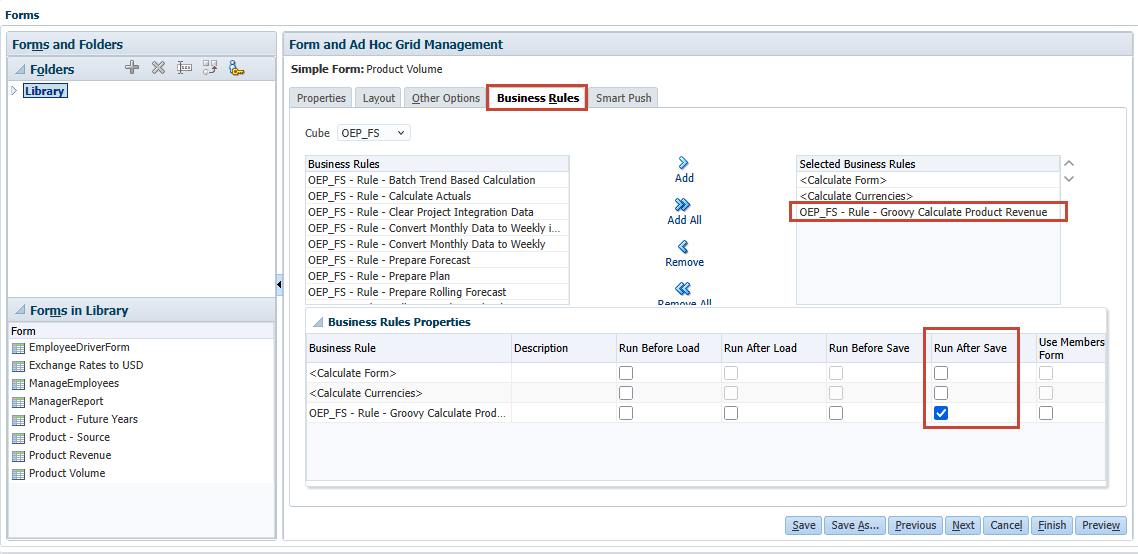

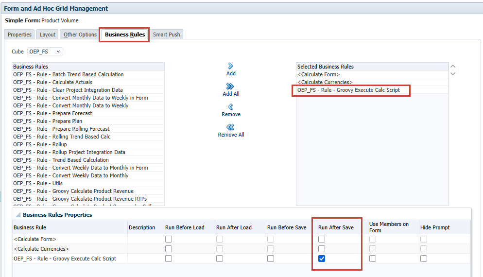

Regel zu einer Planungsmaske hinzufügen

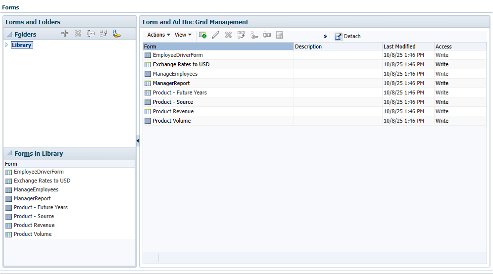

In diesem Abschnitt fügen Sie Ihre Groovy-Skriptregel zum Formular "Produktvolumen" hinzu, das nach dem Speichern ausgeführt werden soll.
  1. Wählen Sie das Fenster "Planung", und klicken Sie oben links auf Navigatorsymbol Navigator, und navigieren Sie zu Formulare (unter "Erstellen und verwalten"). Wählen Sie das Formular Product Volume aus.
  2. Formularmanager
  3. Bearbeiten Sie das Formular. Fügen Sie die Regel Groovy: Produktumsatz berechnen hinzu, und setzen Sie sie auf Nach Speichern ausführen. Speichern Sie das Formular, und schließen Sie das Fenster "Formularmanager".
  4. Nach dem Speichern ausführen

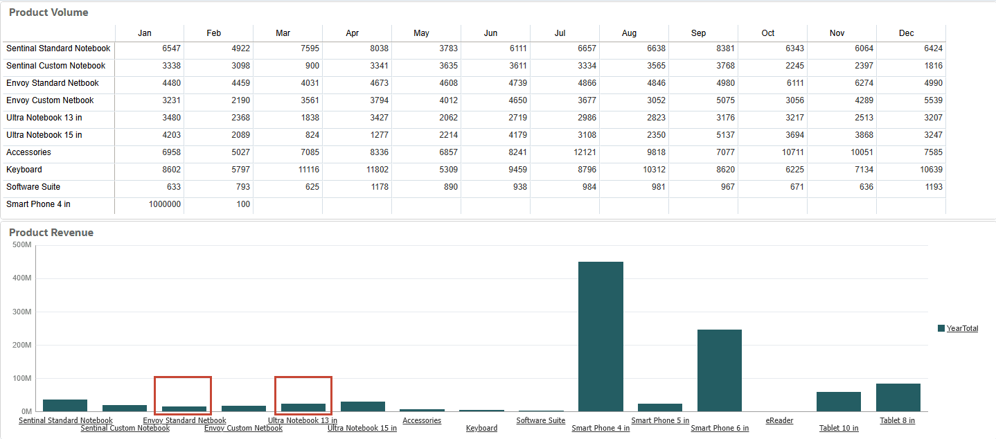

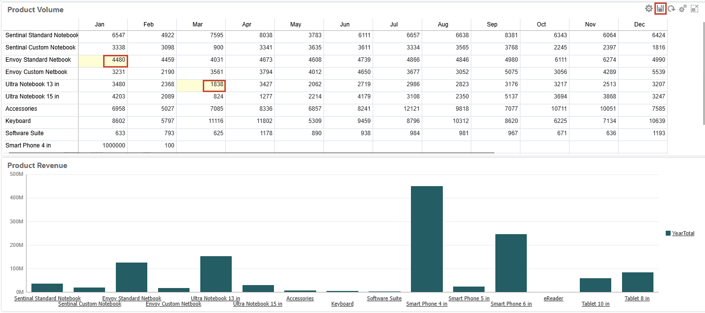

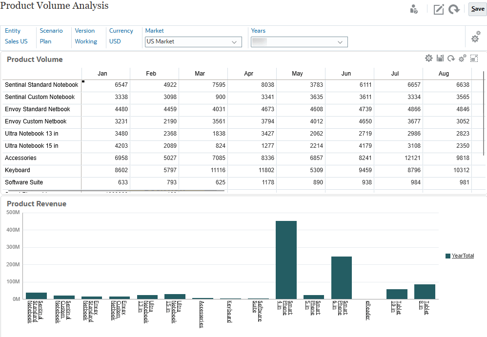

In diesem Abschnitt testen Sie Ihre Groovy-Regel, indem Sie Daten im Dashboard "Produktvolumenanalyse" bearbeiten.
  1. Klicken Sie auf der Homepage auf Dashboards. Öffnen Sie das Dashboard Produkt-Volume-Analyse.
  2. Dashboard Produktvolumenanalyse

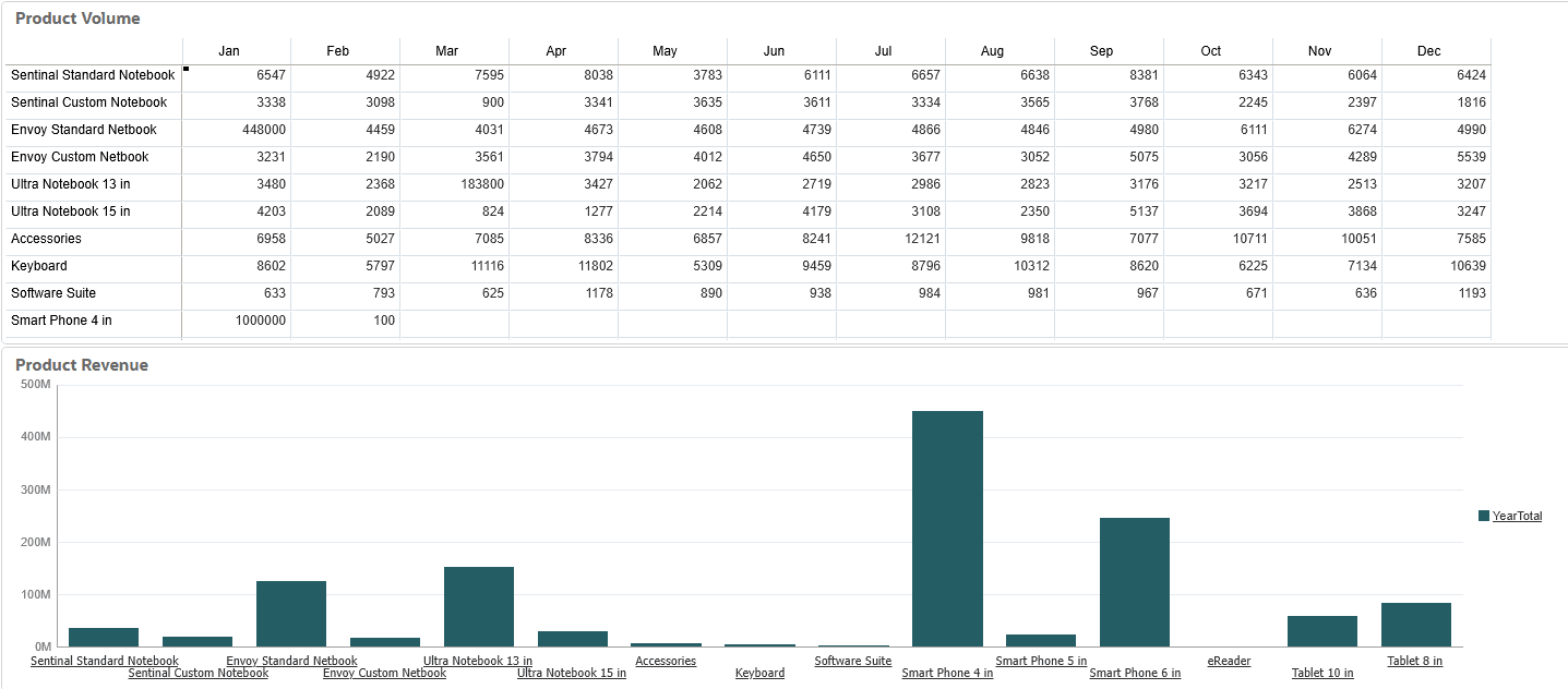

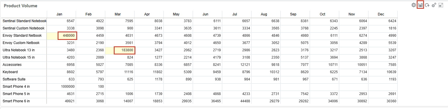

  3. Bearbeiten Sie für Envoy Standard Notebook das Produkt-Volume für Januar. Bearbeiten Sie für Ultra Notebook 13 in das Produkt-Volume für den März. Das Formular speichern (nicht das Dashboard).
  4. Speichern Sie das Formular "Produktvolumen".

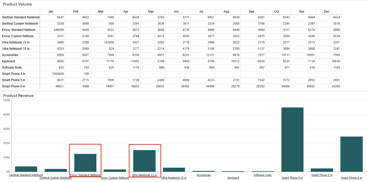

  5. Klicken Sie auf OK, um die Informationsmeldung zu schließen. Die Änderungen werden im Formular Produktumsatz übernommen.
  6. Änderungen werden im Formular "Produktumsatz" angezeigt.

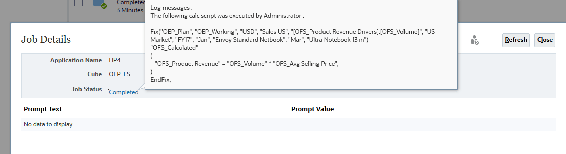

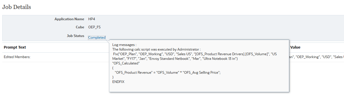

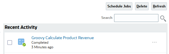

  7. Schließen Sie das Dashboard. Navigieren Sie zu Jobs (unter "Anwendung"), und wählen Sie den Job Groovy - Produktumsatz berechnen aus.
  8. In der Jobkonsole angezeigte Jobs.
  9. Die Logmeldung für den abgeschlossenen Job identifiziert den Benutzer, der die Regel ausgeführt hat, und das generierte Berechnungsskript. Nachdem Sie die Jobdetails angezeigt haben, schließen Sie das Fenster, und kehren Sie zur Homepage zurück.
  10. Logmeldung für Job.

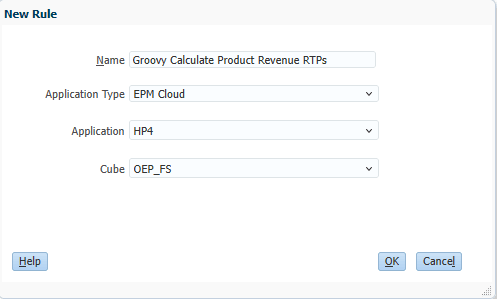

Groovy-Skript für fokussierte Berechnungen mit Runtime Prompts erstellen
  1. Wählen Sie das Fenster "Calculation Manager", und erstellen Sie eine Regel namens Groovy Calculation Product Revenue RTPs im Plantyp OEP_FS.
  2. Neues Objekt
  6. /*RTPS: {editedMembers}*/
    String calcScript = """Fix($rtps.editedMembers)
    "OFS_Calculated"
       "OFS_Product Revenue" = "OFS_Volume" * "OFS_Avg Selling Price";
    ENDFIX"""
    println("The following calc script was executed by $operation.user.fullName: \n $calcScript")
    return calcScript
    Definieren Sie einen Runtime Prompt, um die bearbeiteten Elemente in der ersten Zeile zu akzeptieren.
    Generieren Sie ein Berechnungsskript, um den Produktumsatz für bearbeitete Zellen zu berechnen, indem Sie die bearbeiteten Elemente korrigieren.
    Geben Sie eine Meldung aus, die den Benutzer angibt, der die Regel ausgeführt hat, und das generierte Berechnungsskript.
    Geben Sie das Berechnungsskript zurück, das dann ausgeführt wird.
  7. Klicken Sie auf der Symbolleiste auf Speichern (Speichern), um das Skript zu speichern.
  8. Klicken Sie auf Validieren und Bereitstellen (Validieren und bereitstellen). Geben Sie für den RTP "Bearbeitete Elemente" den Wert Accessories zu Validierungszwecken ein, und klicken Sie auf OK.
  9. Hinweis:
    In diesem Schritt wird die Regel nicht ausgeführt. Sie müssen jedoch gültige Elemente eingeben, damit der Validierungsprozess erfolgreich verläuft.
  10. Klicken Sie auf OK, wenn Sie dazu aufgefordert werden.

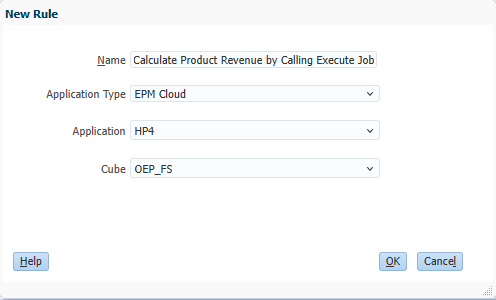

Groovy-Regel zum Ausführen eines Berechnungsjobs erstellen
Jetzt erstellen Sie die zweite Groovy-Regel, die einen Berechnungsjob ausführt, der Variablen an die Groovy-Regel "Produktumsatz berechnen" übergibt und diese ausführt.
  1. Erstellen Sie in Calculation Manager eine Regel mit dem Namen Groovy Calculation Product Revenue by Calling Execute Job im Plantyp OEP_FS.
  2. Neues Objekt

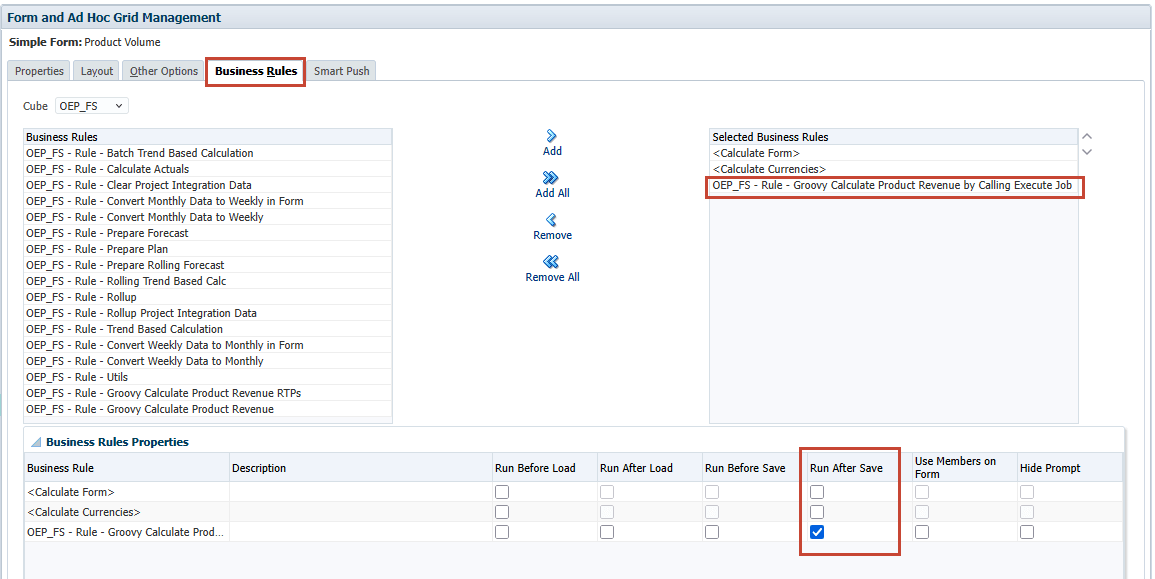

  2. Formularmanager
  3. Bearbeiten Sie das Formular. Entfernen Sie die Regel Groovy - Produktumsatz berechnen aus den ausgewählten Regeln. Fügen Sie die Regel Groovy: Produktumsatz durch Aufruf des Ausführungsjobs berechnen hinzu, und setzen Sie sie auf Nach Speichern ausführen. Speichern Sie das Formular, und schließen Sie das Fenster "Formularmanager".
  4. Ausführungsjobregel zur Maske "Produktvolumen" hinzufügen

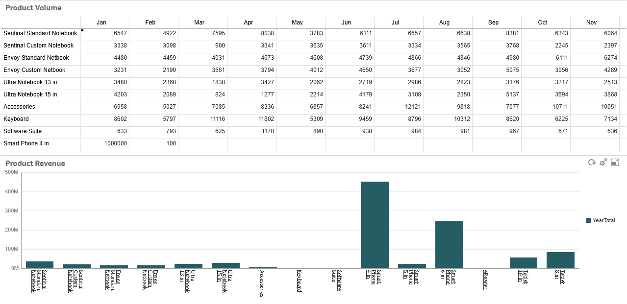

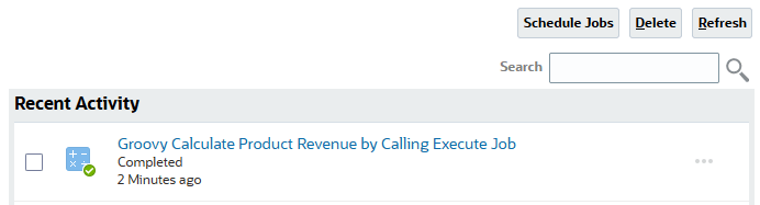

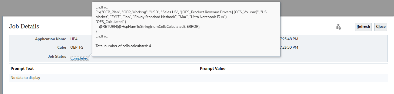

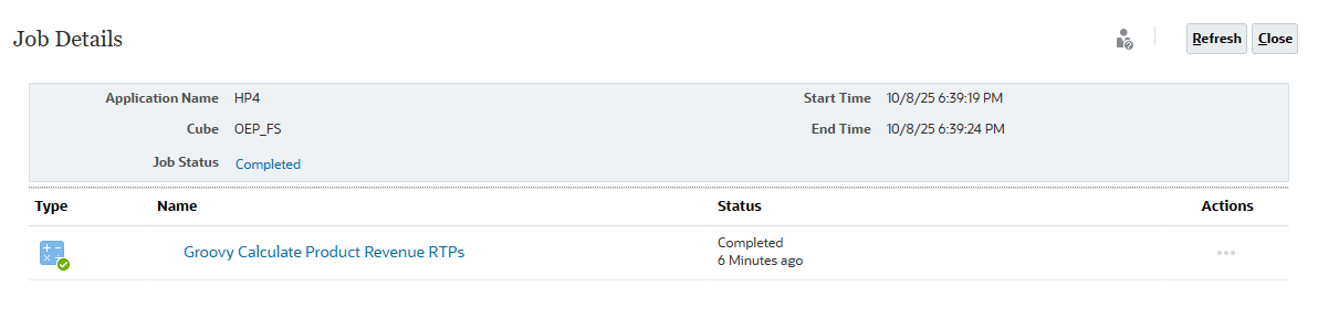

  7. Schließen Sie das Dashboard. Navigieren Sie zu Jobs (unter "Anwendung"), und wählen Sie den Job Groovy - Produktumsatz durch Aufruf des Ausführungsjobs berechnen aus.
  9. In den Jobdetails wird die Regel Groovy RTPs für Produktumsatz berechnen als untergeordneter Job aufgeführt. Klicken Sie auf den untergeordneten Job.
  10. Untergeordnete Jobs werden in Jobdetails angezeigt.
  11. In den Details des untergeordneten Jobs wird die Liste der Elemente angezeigt, die an das Skript für den Prompt "Bearbeitete Elemente" übergeben wurden. Die Logmeldung für den abgeschlossenen Job identifiziert den Benutzer, der die Regel ausgeführt hat, und das generierte Berechnungsskript. Nachdem Sie die Jobdetails angezeigt haben, schließen Sie das Fenster, und kehren Sie zur Homepage zurück.
  12. Logmeldung für Job.

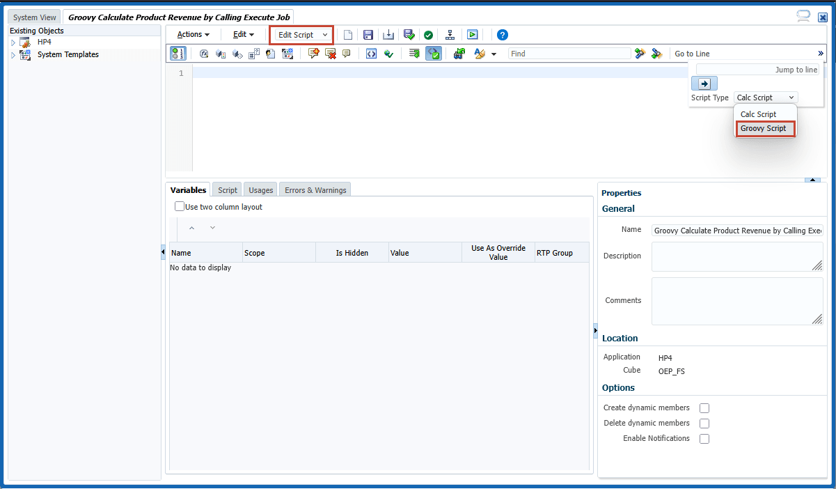

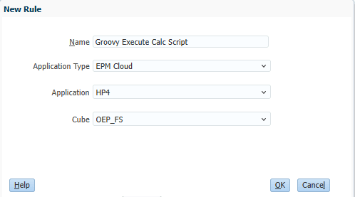

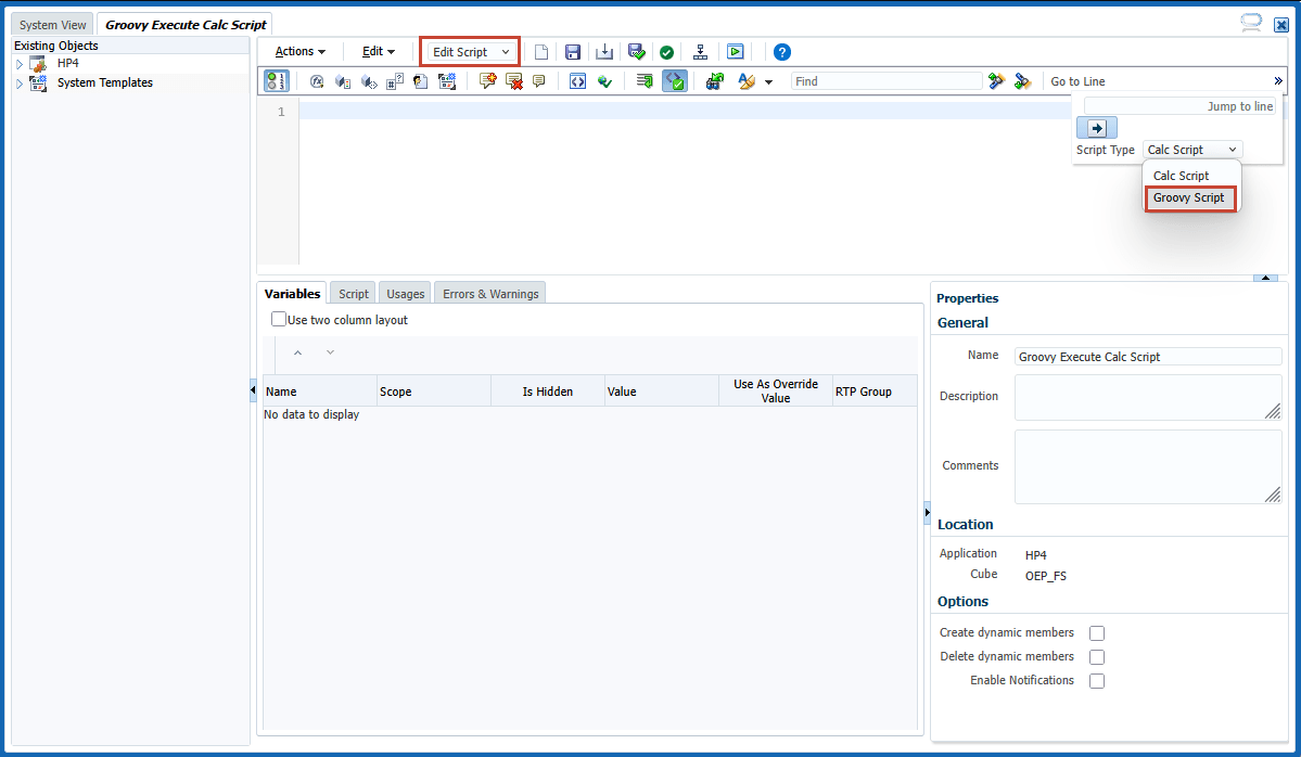

  1. Wählen Sie das Fenster "Calculation Manager", und erstellen Sie eine Regel namens Groovy Execute Calc Script im Plantyp OEP_FS.
  2. Neues Objekt
  6. // Capture the edited periods and products

  7. Klicken Sie in der Symbolleiste auf Speichern (Speichern), um das Skript zu speichern, und klicken Sie dann auf ValidateAndDeploy (Validieren und bereitstellen), um das Skript zu validieren und bereitzustellen. Klicken Sie auf OK, wenn Sie dazu aufgefordert werden. Schließen Sie Calculation Manager.
  1. Klicken Sie oben links auf Navigatorsymbol Navigator, und navigieren Sie zu Formulare (unter "Erstellen und verwalten"). Wählen Sie das Formular Product Volume aus.
  2. Formularmanager
  3. Das Formular bearbeiten. Entfernen Sie die Regel Groovy: Produktumsatz durch Aufruf des Ausführungsjobs berechnen aus den ausgewählten Geschäftsregeln. Fügen Sie die Regel Groovy Execute Calc Script hinzu, und setzen Sie sie auf Run After Save. Speichern Sie das Formular, und schließen Sie das Fenster "Formularmanager".
  1. Klicken Sie auf der Homepage auf Dashboards. Öffnen Sie das Product Volume Analysis-Dashboard.

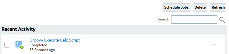

  7. Schließen Sie das Dashboard. Navigieren Sie zu Jobs, und wählen Sie den Job Groovy Execute Calc Script aus.
  9. Die Logmeldung für den abgeschlossenen Job identifiziert den Benutzer, der die Regel und das generierte Berechnungsskript ausgeführt hat, sowie die Anzahl der berechneten Zellen.
