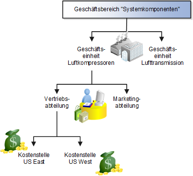

Die folgende Abbildung zeigt eine Managementhierarchie, in der der Geschäftsbereich "Systemkomponenten" seine Aufwendungen in den zwei Kostenstellen "Luftkompressoren" und "Lufttransmission" verfolgt. Auf Abteilungsebene werden zwei Organisationen mit der Klassifizierung "Abteilung" definiert: die Marketingabteilung und die Vertriebsabteilung. Diese beiden Abteilungen können auch als Ressourcenorganisationen angegeben werden, damit Ressourcen wie Vertriebsmitarbeiter und sonstige vertriebsspezifische Informationen zugewiesen werden können. Jede Abteilung wird im Kontenplan durch mehrere Kostenstellen dargestellt. Dies ermöglicht sowohl detailliertes als auch hierarchisches Reporting.
