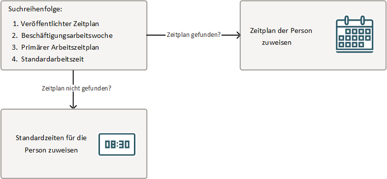

Suchreihenfolge
Der Prozess sucht nach dem Zeitplan einer Person in der folgenden Reihenfolge, bevor das Ergebnis auf die Arbeitsstelle angewendet wird:
  1. Veröffentlichter Zeitplan
  2. Beschäftigungsarbeitswoche
  3. Primärer Arbeitszeitplan
  4. Standardarbeitszeit
Findet der Prozess keinen Zeitplan, verwendet er die Standardzeiten von 8:30 bis 17:00 Uhr.
Visuelle Darstellung des Ablaufs, der einen Mitarbeiterzeitplan ermittelt.

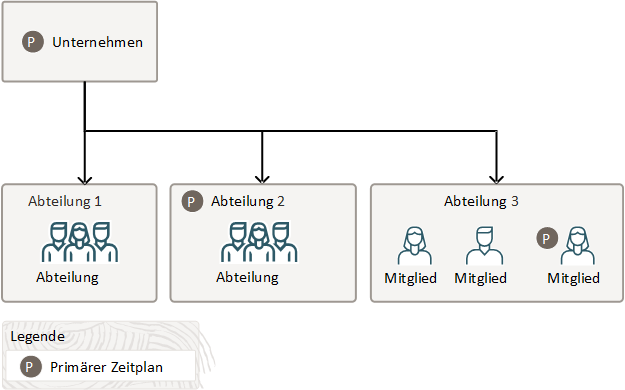

Der Prozess durchläuft die Zeitplanhierarchie in der angegebenen Reihenfolge und stoppt, sobald der einen primären Zeitplan findet. Diese Beispielhierarchie zeigt primäre Arbeitszeitpläne, die drei Ebenen zugeordnet sind.
Auswirkung der auf unterschiedlichen Personalstrukturebenen definierten Zeitpläne auf Personenzeitpläne
Die Abteilungen 1 und 3 haben keine primären Zeitpläne. Daher gilt der primäre Zeitplan auf Unternehmensebene für jeden - mit einer Ausnahme. Eine Person in Abteilung 3 hat einen Zeitplan für ihre primäre Arbeitsstelle. Dieser Zeitplan für die primäre Arbeitsstelle gilt anstelle des Zeitplans auf Unternehmensebene. Abteilung 2 hat einen primären Zeitplan, der für jeden in dieser Abteilung gilt.
Die Kalenderereignisse und Ressourcenausnahmen im primären Arbeitszeitplan wirken sich ungeachtet der Ebene auf die Zeitpläne aller Mitarbeiter aus. Alle im ausgewählten Zeitraum gemeldeten Abwesenheiten wirken sich auch auf den Zeitplan des Mitarbeiters aus.
