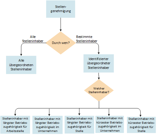

Im folgenden Diagramm wird die Funktionsweise von Stellengenehmigungen beschrieben.
Das Diagramm zeigt, wie Stellengenehmigungen an Stelleninhaber weitergeleitet werden. Das Diagramm wird im Text erläutert.
Sie können festlegen, dass Genehmigungen entweder an alle Stelleninhaber oder nur an einen bestimmten Stelleninhaber der übergeordneten Stelle weitergeleitet werden. Um die Genehmigung nur an einen bestimmten Stelleninhaber weiterzuleiten, müssen Sie in der Profiloption den entsprechenden Wert festlegen.
