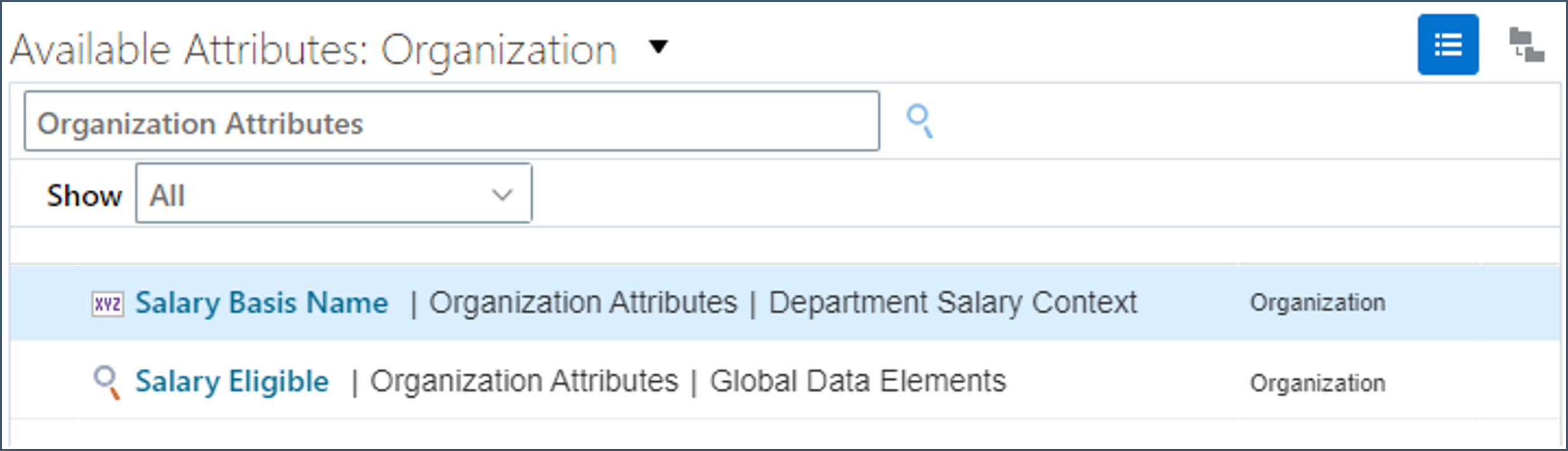

Info-FlexFeld-Segmente sind im selben Datensatz wie die Basisattribute definiert. Daher können Sie nicht mehrere Info-FlexFeld-Kontexte für dieselbe Tabellenzeile verwenden. Sie können daher nicht nur Segmente aus einem Flexfeld-Kontext, sondern auch Segmente aus dem Kontext Globale Datenelemente einschließen.
- Zeigen Sie die verfügbaren Attribute für die Komponente Organisation an.
- Wählen Sie Attribute aus dem Info-Flexfeld-Kontext aus, den Sie verwenden möchten, und fügen Sie sie der Vorlage zusammen mit den erforderlichen Kontextattributen für globale Datenelemente hinzu.
- Bearbeiten Sie den Kontextwert, um einen konstanten Standardwert des Flexfeld-Kontextcodes für die hinzugefügten Info-Flexfeld-Segmente zu definieren. Dieses Attribut kann ausgeblendet werden.

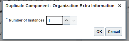

- Klicken Sie im Bereich Ausgewählte Attribute auf eines der Attribute Weitere Informationen zur Organisation, und klicken Sie auf Duplizieren.
- Geben Sie 1 an, wenn Sie zur Angabe der Anzahl der zu erstellenden Instanzen aufgefordert werden.
- Klicken Sie auf OK. Dadurch wird eine Kopie aller Attribute erstellt, die Sie für die Komponente Weitere Informationen zur Organisation ausgewählt haben.
- Bearbeiten Sie das Attribut Berichtsname | 1, um es auszublenden.
Dieses Duplikat von Weitere Informationen zur Organisation gilt für einen anderen Flexfeld-Kontext. Daher müssen Sie alle Attribute für Flexfeld-Segmente ausblenden, die im ursprünglichen Datensatz Weitere Informationen zur Organisation definiert sind.

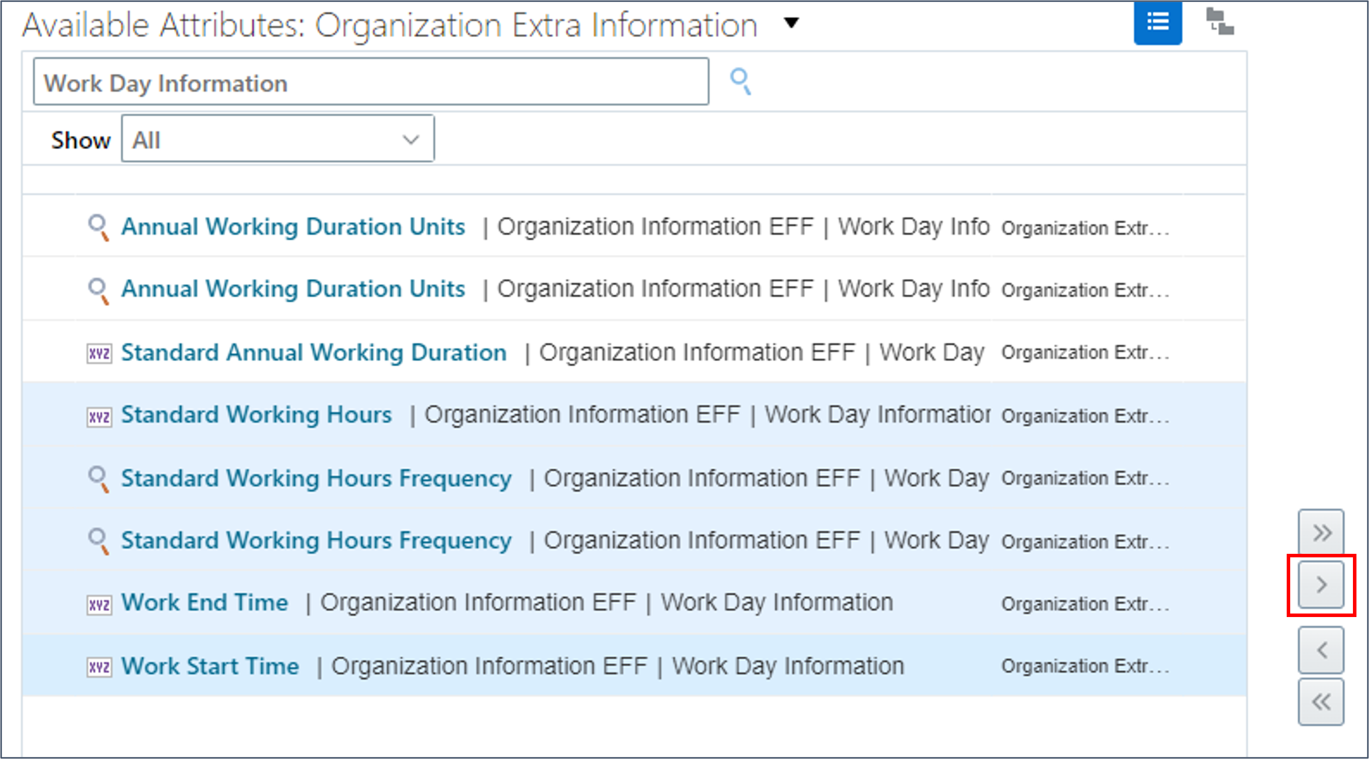

- Suchen Sie im Kontext Arbeitstaginformationen nach verfügbaren Attributen.
- Fügen Sie Ihrer Vorlage die folgenden Attribute aus dem Kontext Arbeitstaginformationen hinzu:
- Standardarbeitszeit
- Periode für Standardarbeitszeit
- Arbeitsbeginn (Uhrzeit)
- Arbeitsende (Uhrzeit)
