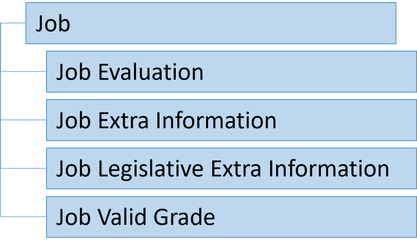

Oracle HCM Cloud-Geschäftsobjekte können komplex sein und in der Regel hierarchisch angeordnet sein. So können mehrere untergeordnete Datensätze für ein Geschäftsobjekt erstellt werden, z.B. mehrere Telefonnummern für eine Person oder mehrere gültige Gehaltsgruppen für eine Tätigkeit.
Jobhierarchie
Jede durch Trennzeichen getrennte Datei enthält die Daten für eine einzelne Geschäftsobjekthierarchie. Die Datei wird nach dem Geschäftsobjekt benannt und hat die Dateierweiterung .dat. Beispiel: Worker.dat enthält Daten für Worker, Job.dat enthält Daten für Jobs und ElementEntry.dat Daten für Elementeinträge.

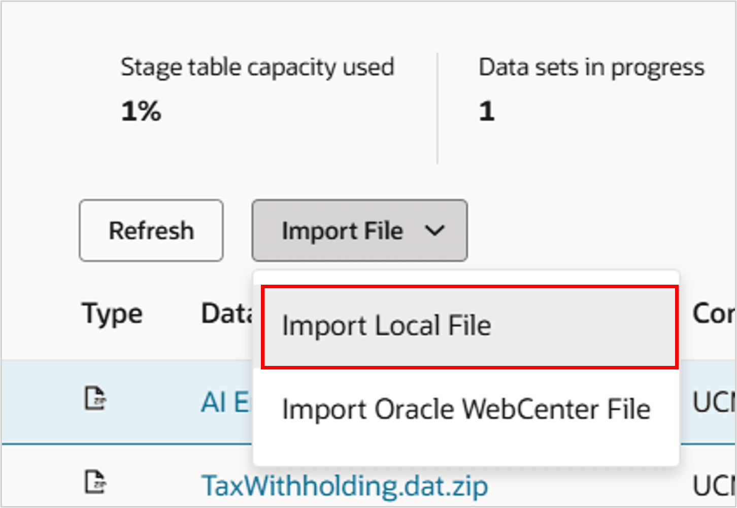

  3. Klicken Sie in der Tabellensymbolleiste auf Datei importieren > Lokale Datei importieren.

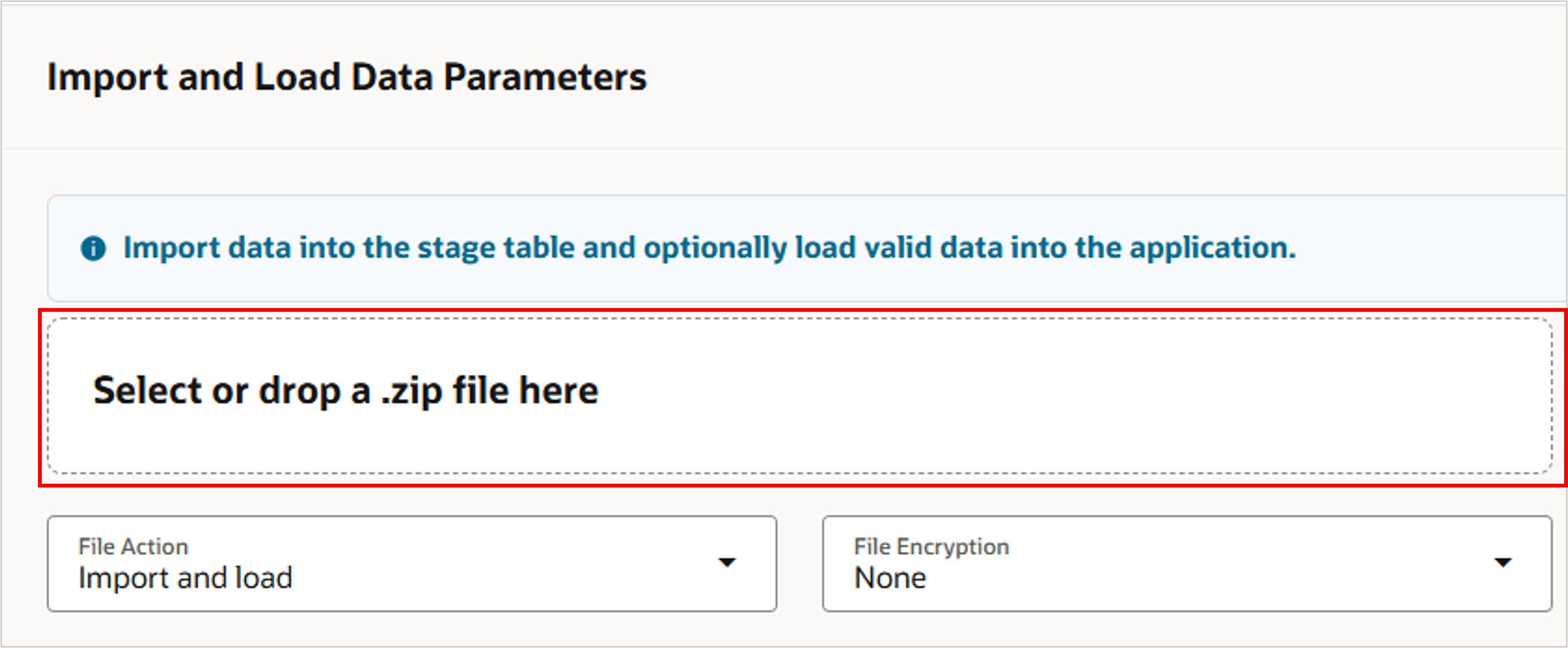

  4. Ziehen Sie Ihre ZIP-Datei per Drag-and-Drop aus dem Datei-Explorer in die Dateiauswahl. Alternativ können Sie auf den Dateiselektor klicken, um die Datei zu suchen und auszuwählen.
    Datei auswählen
  5. Klicken Sie auf Weiterleiten. Normalerweise müssen Sie die Standardparameterwerte nicht ändern.

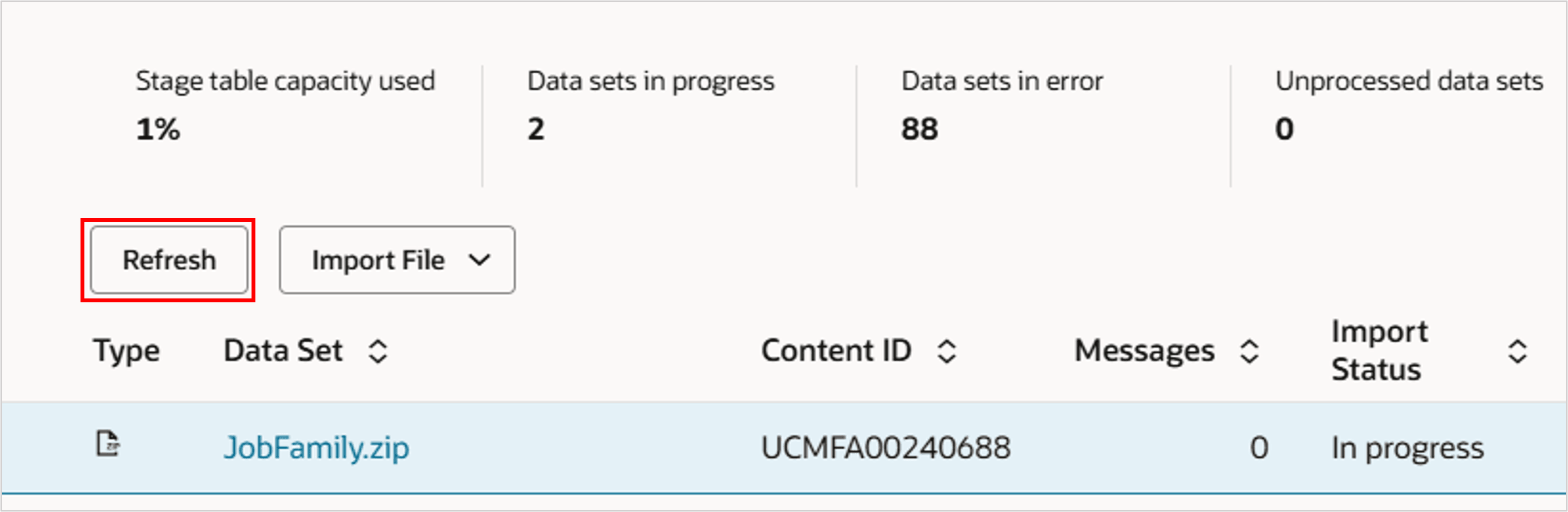

  6. Klicken Sie auf Aktualisieren, um die Dataset-Informationen anzuzeigen.
    Klicken Sie auf Aktualisieren.
    Tipp:
    Datasets haben denselben Namen wie die ZIP-Datei.

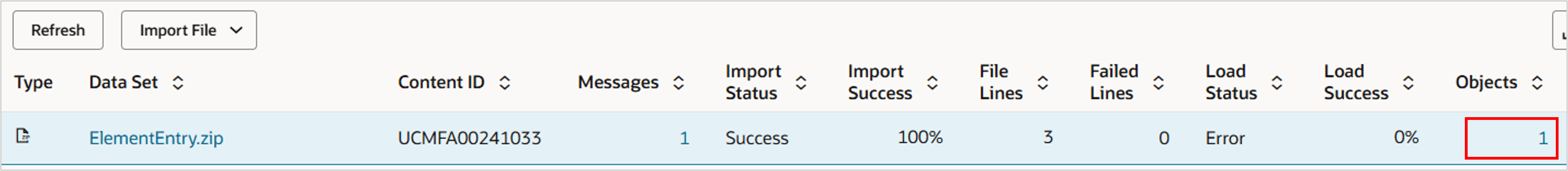

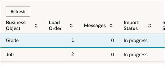

    • Der Importstatus gibt an, ob die Daten in Ihrer Datei in die Staging-Tabellen importiert werden.
    • Der Ladestatus gibt an, ob die Daten erfolgreich in die Oracle HCM Cloud-Anwendungstabellen geladen wurden.

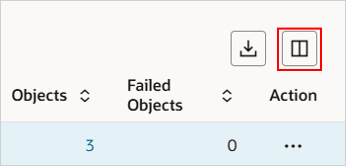

    • Es gibt verschiedene Zählungen:
      • Dateizeilen gibt die Anzahl der in Ihrer Datei gefundenen Datenzeilen an. Ihre Datei enthielt 3 MERGE-Zeilen.
      • Objekte gibt die Anzahl der Objekte an, die in Ihrer Datei gefunden wurden. In dieser einfachen Datei erstellen die 3 Zeilen 3 Tätigkeitsfeldobjekte, so dass die Summe der Objekte auch 3 sein sollte.
      • Nicht erfolgreiche Objekte gibt die Anzahl der Objekte an, die nicht erfolgreich geladen werden konnten. Dies sollte für Ihre Datei null sein.
      Tipp:
      Die meisten Objekte verfügen über komplexe Hierarchien, und Sie müssen mehrere Dateizeilen angeben, um ein Objekt zu erstellen. Für diese Objekte ist die Anzahl der Dateizeilen viel größer als die Anzahl der Objekte.

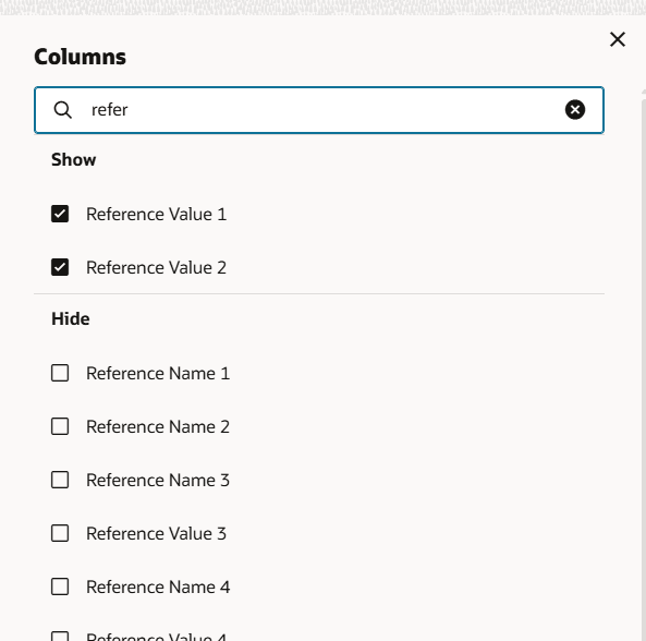

  7. Tipp:
    In dieser Tabelle sind weitere Spalten verfügbar. Klicken Sie am Ende der Tabellensymbolleiste auf die Schaltfläche Spalten anpassen, und wählen Sie die Tabellenspalten aus, und ordnen Sie sie neu an.
    Spalten ändern
  8. Klicken Sie erneut auf Aktualisieren, bis das Laden des Datasets abgeschlossen ist.

  11. Führen Sie die unter Datei importieren und laden beschriebenen Schritte aus, um Ihre Gehaltsgruppen und Jobs hochzuladen.
  12. Klicken Sie auf den Dataset-Namen, um zur Seite Business Object-Details zu navigieren.
  13. Auf dieser Seite prüfen Sie die für Ihr Dataset aufgeführten Geschäftsobjekte. Für jede Geschäftsobjektdatei, die in der ZIP-Datei enthalten ist, ist ein Eintrag vorhanden.
  14. Geschäftsobjekte
    Tipp:
    Sie können mehrere Datendateien des Geschäftsobjekts in derselben ZIP-Datei angeben. HCM Data Loader importiert sie parallel, lädt sie dann jedoch sequenziell. Sicherstellen, dass referenzierte Daten in Oracle HCM Cloud geladen werden, bevor sie von einer nachfolgenden Geschäftsobjektdatei referenziert werden.

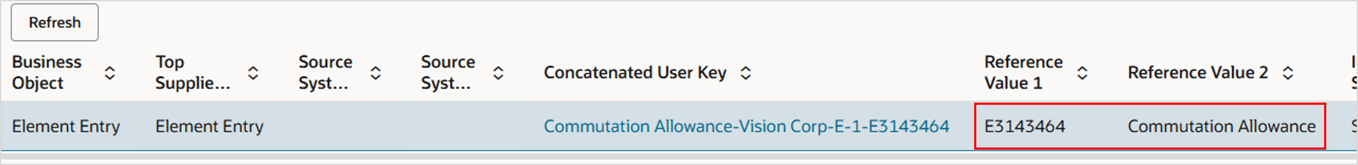

  6. Klicken Sie auf Aktualisieren, bis die Verarbeitung des Datasets abgeschlossen ist. Es werden Ladefehler angezeigt.
  7. Klicken Sie auf die Anzahl der Objekte.
  8. Klicken Sie auf Objekte gesamt
  9. Die ersten beiden Referenzwerte werden standardmäßig angezeigt.
  10. Referenzwerte
  11. Mit der Schaltfläche Spalten anpassen können Sie die Referenzattributnamen und -werte konfigurieren, die in der Tabelle angezeigt werden sollen.
  12. Referenzspalten
