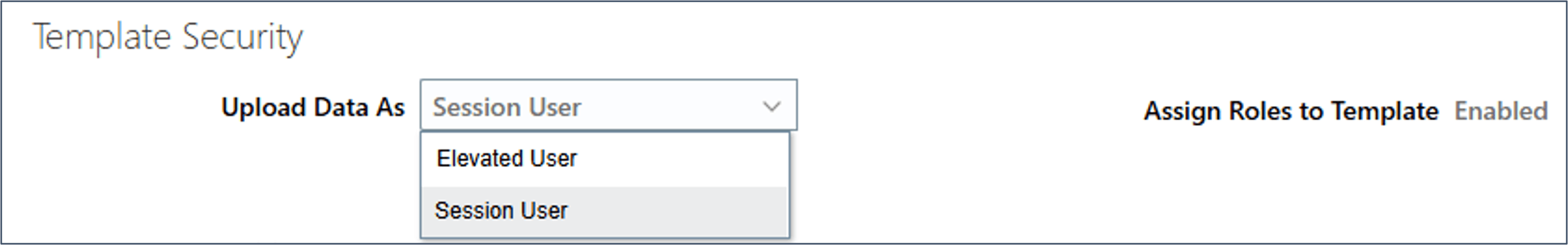

Vorlagen sind so konfiguriert, dass Daten als Sessionbenutzer oder als erweiterter Benutzer hochgeladen werden.
HSDL - Alle Vorlagenrollen - Administratorrolle
Es wird immer empfohlen, den Sessionbenutzer zu verwenden. Dadurch wird sichergestellt, dass der Benutzer auf die Datensätze beschränkt ist, die er durch seine Datensicherheitskonfiguration erstellen und verwalten kann. Die hochgeladenen Datensätze weisen den Benutzernamen des Endbenutzers als Wert für "Erstellt von" oder "Zuletzt aktualisiert von" auf.
Wenn die Vorlage Daten als erweiterter Benutzer hochlädt:
  • Die Datensicherheitskonfiguration des Endbenutzers wird ignoriert, da der erweiterte Benutzer Zugriff auf alle Datensätze hat.
  • In den Feldern "Erstellt von" und "Zuletzt aktualisiert von" wird der erhöhte Benutzername angezeigt.

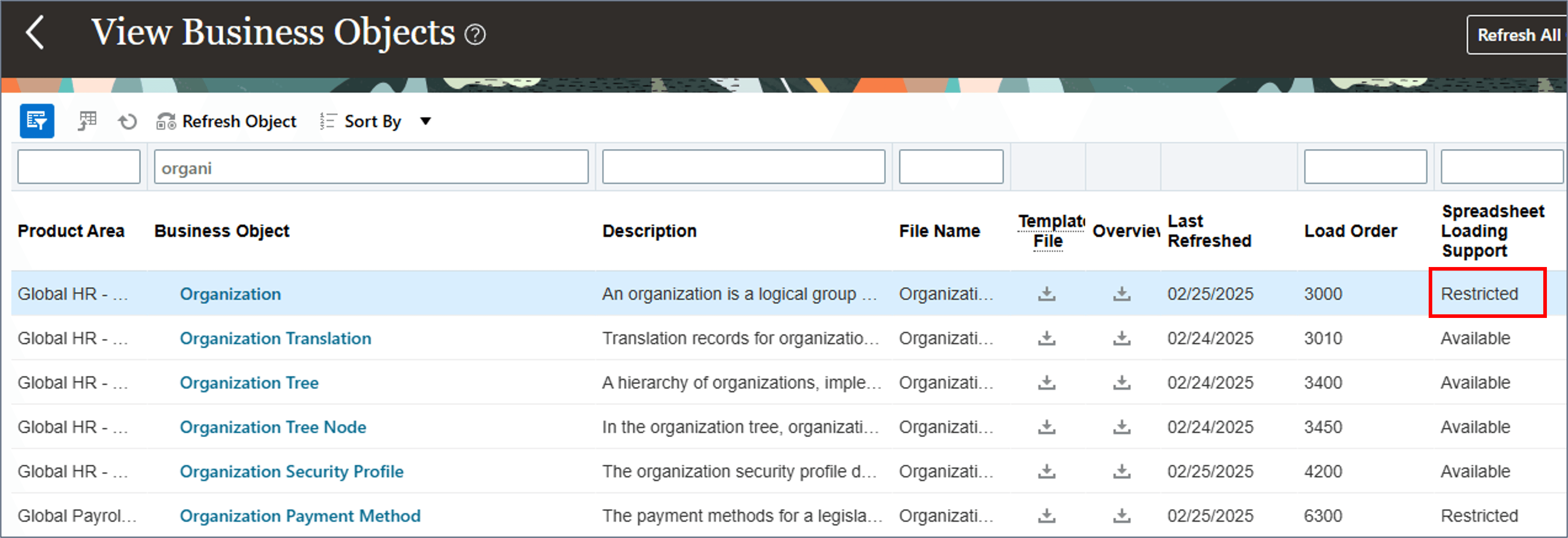

Einige Objekte verwenden Datensicherheit in der Anwendung, diese Datensicherheit ist jedoch in HSDL nicht verfügbar. Für diese Objekte ist nur der erhöhte Benutzer verfügbar.
Tipp:
You can identify business objects that are restricted to upload data as the elevated user from the Spreadsheet Loading Support information available against all business objects in the View Business Objects task.

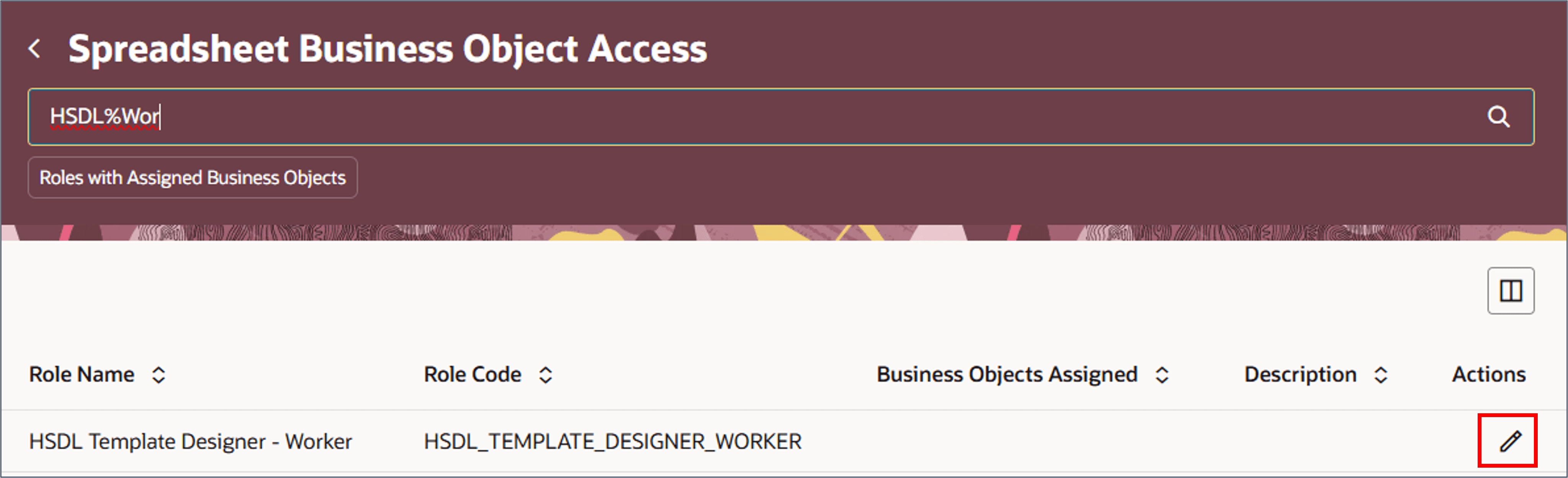

  3. Klicken Sie auf Zugriff auf Kalkulationstabellengeschäftsobjekte.
  4. Suchen Sie nach Ihrer benutzerdefinierten Rolle, und klicken Sie auf die Aktion Bearbeiten.
  5. Ihre Tätigkeitsrolle suchen und auswählen
    Sie navigieren zur Seite Zugewiesene Geschäftsobjekte anzeigen, auf der Sie die Geschäftsobjekte und Produktbereiche prüfen können, für die Benutzer dieser Rolle Kalkulationstabellenvorlagen erstellen und importieren können.

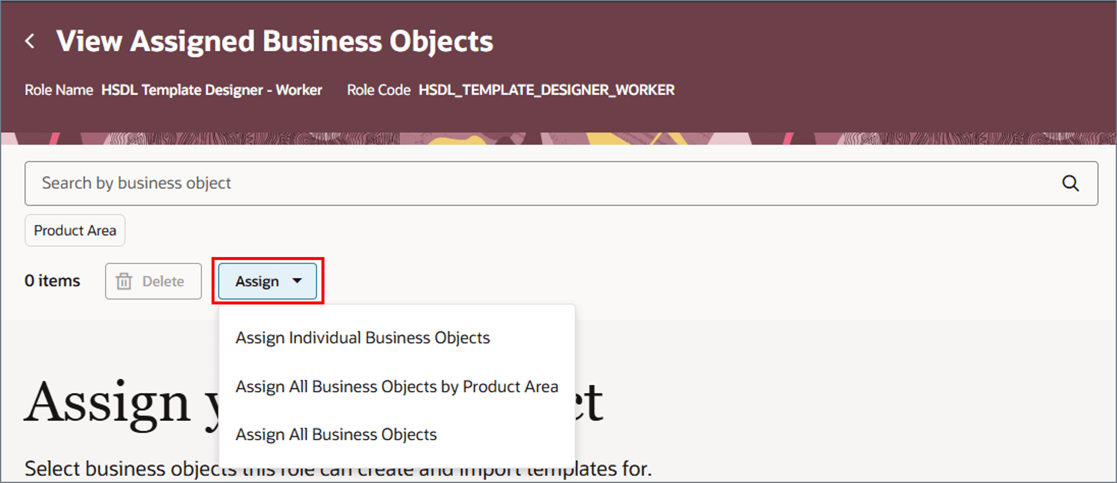

  6. Klicken Sie auf die Schaltfläche Zuweisen.
    Klicken Sie auf "Zuweisen"

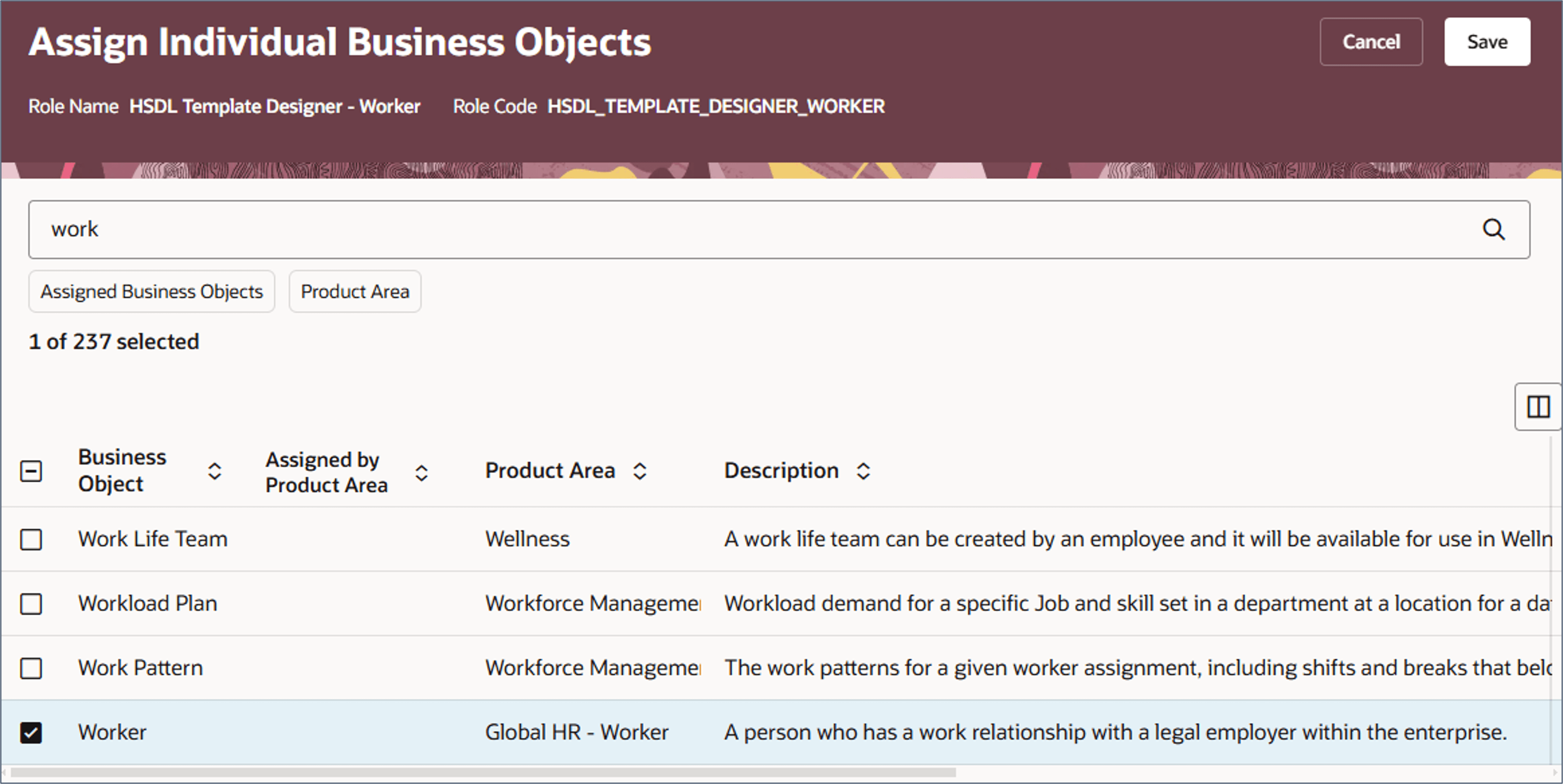

Einzelne Geschäftsobjekte zuweisen
Wenn Sie Einzelne Geschäftsobjekte zuweisen auswählen, wird die Seite Einzelne Geschäftsobjekte zuweisen geöffnet.
  1. Suchen Sie mit der Suchleiste und den Filtern nach Geschäftsobjekten.
  2. Aktivieren Sie das Kontrollkästchen für ein Geschäftsobjekt, um es der Rolle hinzuzufügen.
  3. Zuzuweisende Geschäftsobjekte auswählen
    Tipp:
    Die Spalte Zugewiesen nach Produktbereich gibt an, ob das Geschäftsobjekt bereits über eine Produktbereichszuordnung für die Rolle verfügbar ist.
  4. Klicken Sie auf Speichern.
  5. In der Tabelle Zugewiesene Geschäftsobjekte wird für jedes der ausgewählten Geschäftsobjekte ein Eintrag erstellt.

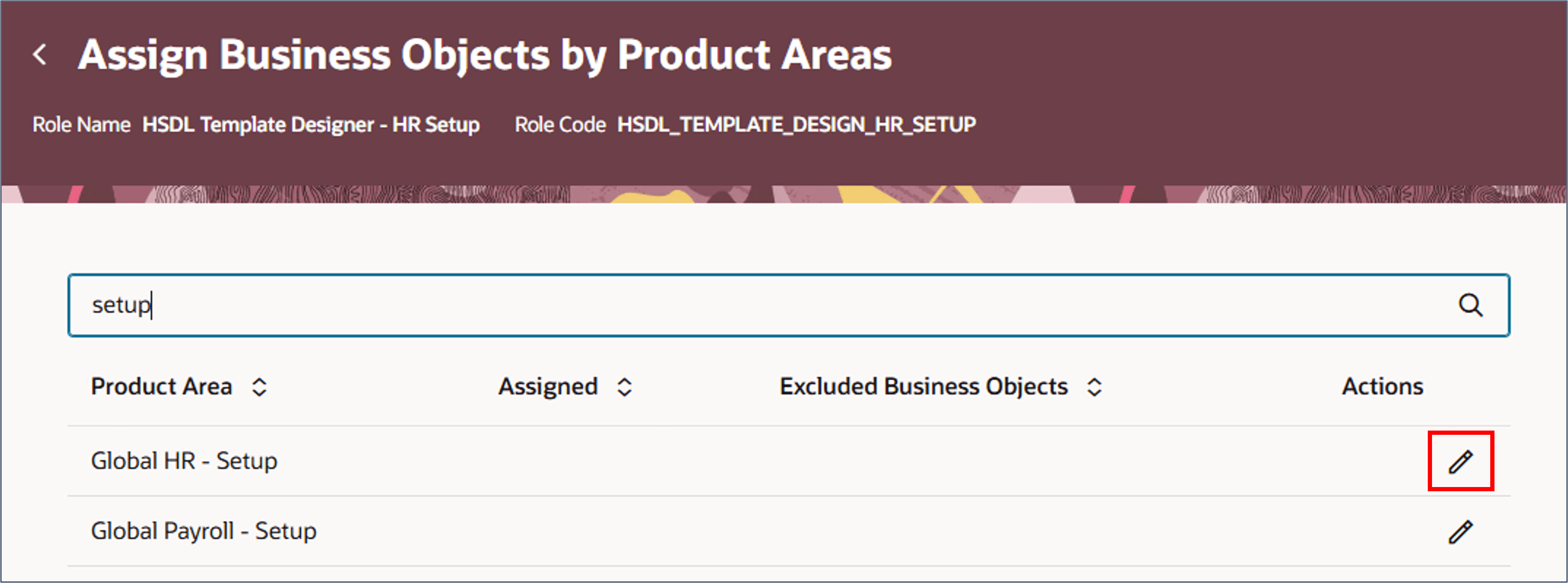

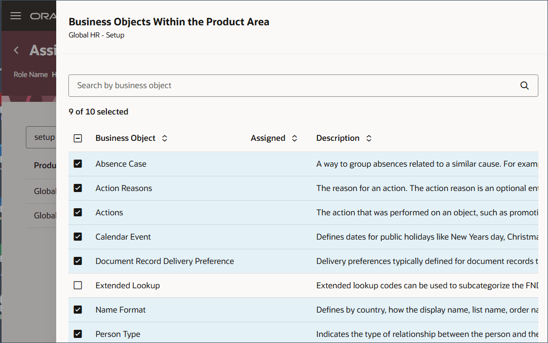

Alle Geschäftsobjekte in einem Produktbereich zuweisen
Wenn Sie Alle Geschäftsobjekte in einem Produktbereich zuweisen auswählen, navigieren Sie zur Seite Geschäftsobjekte nach Produktbereichen zuweisen, auf der Sie Ihre Vorlagendesignerrolle so konfigurieren können, dass sie Zugriff zum Erstellen und Importieren von Vorlagen für die Geschäftsobjekte in einem Produktbereich hat.
  1. Suchen Sie über die Suchleiste nach dem Produktbereich.
  2. Nach Produktbereich suchen
  3. Klicken Sie auf die Aktionsschaltfläche Bearbeiten. Dadurch wird der Bereich Geschäftsobjekte im Produktbereich geöffnet, in dem Sie die Objekte prüfen können, mit denen die Rolle Vorlagen erstellen und importieren kann, indem Sie diesen Produktbereich der Rolle zuweisen.
  4. Klicken Sie auf Bearbeiten
  5. Heben Sie die Auswahl aller Geschäftsobjekte auf, für die diese Rolle keine HSDL-Vorlagen erstellen oder importieren soll.
  6. Tipp:
    Die Spalte Zugewiesen gibt an, ob das Geschäftsobjekt bereits über eine einzelne Geschäftsobjektzuordnung für die Rolle verfügbar ist.
  7. Klicken Sie auf Speichern

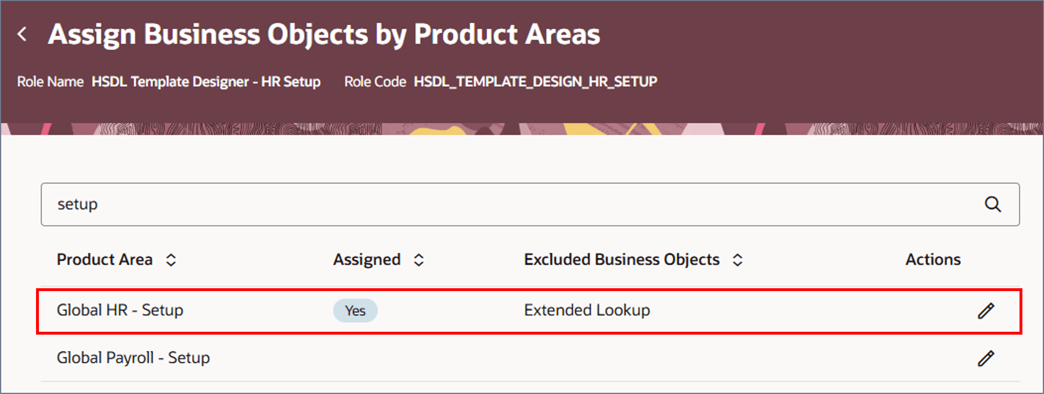

  8. Sie kehren zur Seite Geschäftsobjekte nach Produktbereichen zuweisen zurück, auf der Sie die Produktbereichszuordnung prüfen und der Rolle weitere Produktbereiche zuweisen können.
    Produktbereichszuordnungen konfigurieren

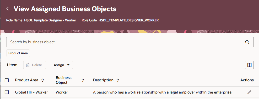

  9. Kehren Sie zur Seite Zugewiesene Geschäftsobjekte anzeigen zurück, um die Zuordnungen der Rolle zu prüfen und zu konfigurieren.
  10. Zugeordnete Geschäftsobjekte anzeigen

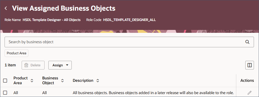

Alle Geschäftsobjekte zuweisen
Wenn Sie Alle Geschäftsobjekte zuweisen auswählen, wird eine Bestätigungsmeldung angezeigt, in der erläutert wird, dass die Rolle des Vorlagendesigners Zugriff auf das Erstellen und Importieren von Vorlagen für alle Geschäftsobjekte hat.
  • Klicken Sie auf Zuweisen, um die Warnung zu schließen und fortzufahren. Für den Zugriff auf alle Geschäftsobjekte in der Tabelle Zugewiesene Geschäftsobjekte wird ein einzelner Eintrag angezeigt.
