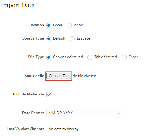

  • Laden Sie diese Datendatei (Vorhandenes Leases.csv) in einen lokalen Ordner herunter.
Hinweis:
Wenn beim Importieren des Snapshots Migrationsfehler auftreten, führen Sie die Migration erneut aus, ausgenommen die HSS-Shared Services-Komponente sowie die Artefakte der Sicherheits- und Benutzervoreinstellungen in der Core-Komponente. Weitere Informationen zum Hochladen und Importieren von Snapshots finden Sie in der Dokumentation Migration für Oracle Enterprise Performance Management Cloud verwalten.

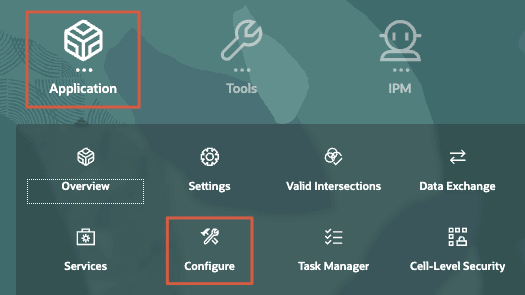

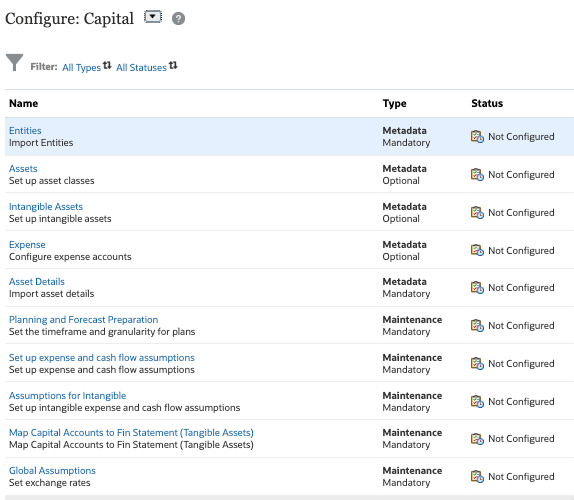

  1. Klicken Sie auf der Homepage auf Anwendung, Konfigurieren.
    Zur Seite "Konfigurieren" navigieren

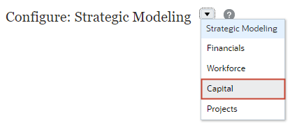

  2. Wählen Sie in der Dropdown-Liste "Konfigurieren" die Option Investition aus.
    Gehe zu Kapital
    Die Seite "Konfigurieren" für Kapital wird angezeigt. In dieser Anwendung wurde Capital mit einigen aktivierten Features konfiguriert. Komponenten, die sich auf diese aktivierten Features beziehen, werden auf dieser Seite aufgelistet.

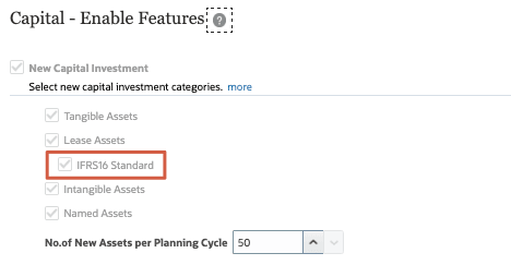

  3. Klicken Sie auf Features aktivieren.
  4. Stellen Sie unter "Features aktivieren" unter "Neue Kapitalinvestition" sicher, dass IFRS16 Standard ausgewählt ist.
    Features aktivieren

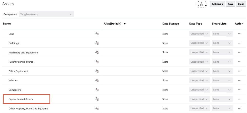

Anlagensetup für Investitionsleasing prüfen
Sie können Anlagen mit den angegebenen Elementen hinzufügen oder eine eigene Anlagenklasse erstellen. In diesem Abschnitt prüfen Sie, ob "Kapitalgepachtete Aktiva" aktiviert wurde.
  1. Klicken Sie auf der Seite "Konfigurieren" für Kapital in der Komponentenliste auf Anlagen.
    Anlagenkomponente
  2. Prüfen Sie unter "Anlagen", ob Investitionsanlagen aufgeführt ist.
    Dialogfeld "Assets"
  3. Klicken Sie auf Schließen.

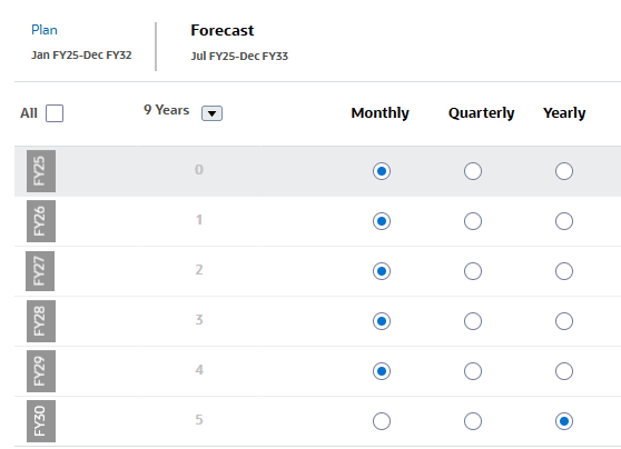

Zeitrahmen und Granularität für Pläne prüfen
In diesem Abschnitt prüfen Sie die Auswahl für die Planungs- und Prognosevorbereitung und legen das aktuelle Geschäftsjahr fest.

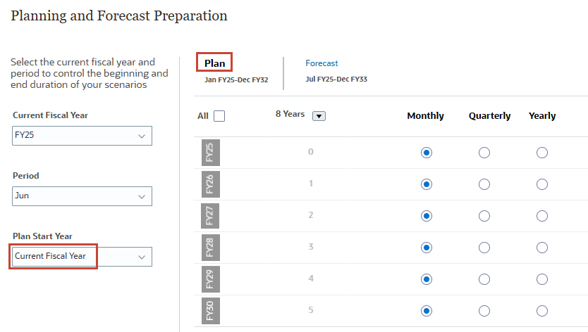

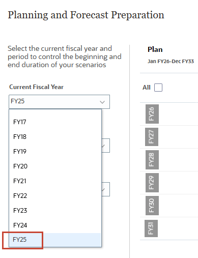

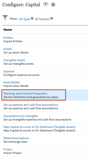

  1. Klicken Sie auf der Seite "Kapazitätskonfiguration" auf Planungs- und Prognosevorbereitung.
  2. Wählen Sie für das aktuelle Geschäftsjahr FY25 aus.
    Aktuelles Geschäftsjahr
  3. Wählen Sie für das Planstartjahr die Option Aktuelles Geschäftsjahr aus.
  4. Prüfen Sie die ausgewählte Periode, das Planstartjahr und die Planungshäufigkeit für das Planszenario.
    Kalenderauswahl
  5. Klicken Sie auf Prognose, und prüfen Sie die Auswahl der Planungshäufigkeit.
    Planungshäufigkeit für Prognoseszenario

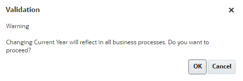

  6. Klicken Sie auf Speichern.
  7. Klicken Sie in der Validierungsmeldung auf OK.
    Validierungsmeldung
  8. Klicken Sie auf Schließen.

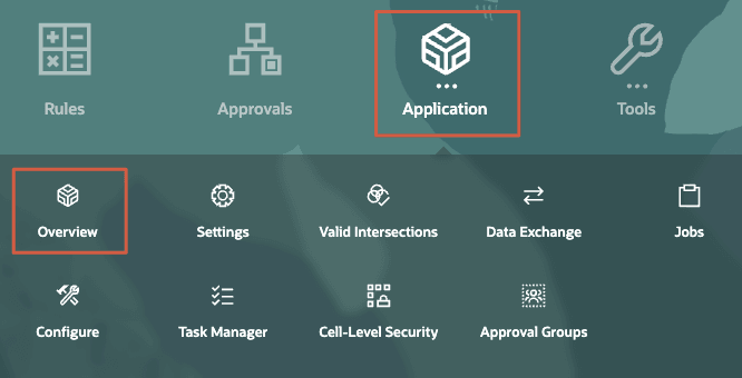

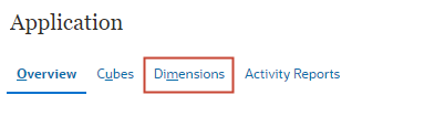

  1. Klicken Sie in den Navigationsoptionen oben auf der Seite auf Überblick.
    Gehe zu Anwendungsüberblick
  2. Klicken Sie auf Dimensionen.
    Gehe zu Dimensionen

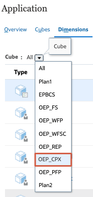

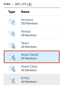

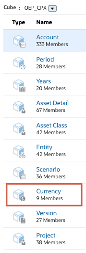

  3. Wählen Sie in der Dropdown-Liste "Cube" die Option OEP_CPX aus.
    Wählen Sie OEP_CPX aus
  4. Klicken Sie in der Liste der Dimensionen auf Währung.
    Currency-Dimension

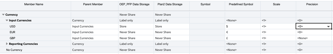

  5. Blenden Sie im Raster "Elementeigenschaften für Währung bearbeiten" unter "Währung" die Option Eingabewährungen ein, wenn sie noch nicht eingeblendet ist.
    Eingabewährungen einblenden
    USD wird als Eingabewährung aufgeführt.
    USD
  6. Scrollen Sie für USD nach rechts, suchen Sie die Spalte "Nachkommastellen", und prüfen Sie, ob sie auf 0 gesetzt ist.
    Nachkommastellenspalte
    USD

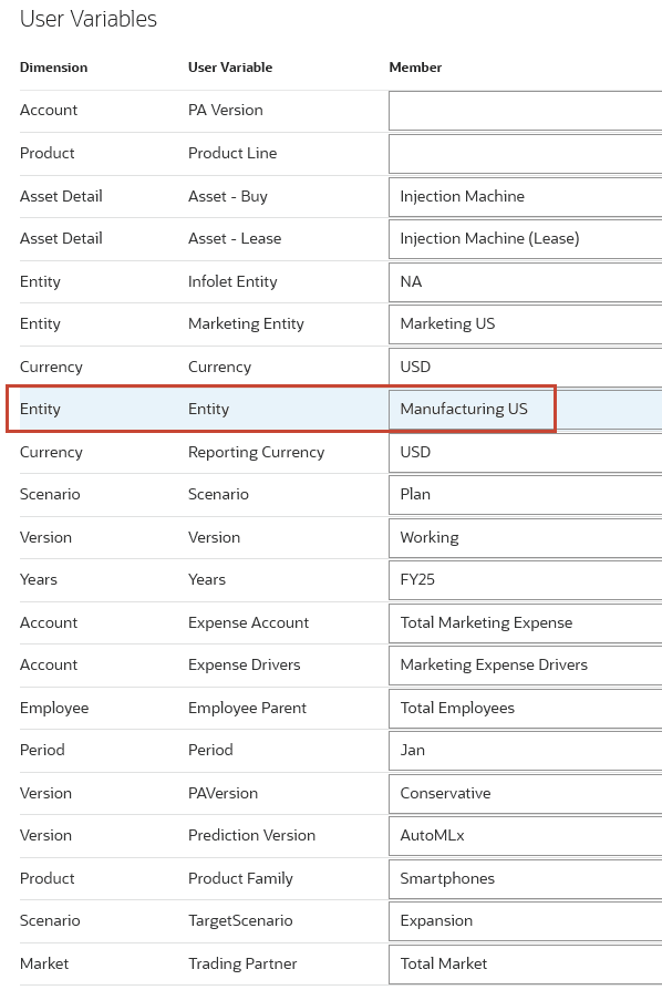

Benutzervariablen Werte zuweisen

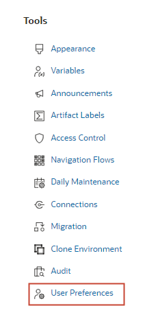

  1. Klicken Sie auf Navigator (Navigator), und klicken Sie unter "Tools" auf Benutzervoreinstellungen.
    Gehe zu Benutzereinstellungen

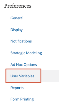

  2. Klicken Sie auf der linken Seite auf Benutzervariablen.
    Gehe zu Benutzervariablen
  3. Setzen Sie den Wert für "Entity" auf Manufacturing US.
    Tipp:
    Wenn verfügbar, können Sie auf die Elementauswahl (Elementauswahl) einer Dimension oder eines Prompts klicken, um das Dialogfeld "Element auswählen" zu öffnen, in dem Sie Elemente, Benutzervariablen oder Substitutionsvariablen einer Dimension suchen, auswählen und zuweisen können.
    Benutzervariablen

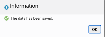

  4. Klicken Sie auf Speichern.
  5. Klicken Sie in der Informationsnachricht auf OK.
    Informationsmeldung

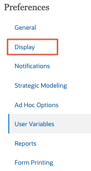

Anzeigevoreinstellungen festlegen

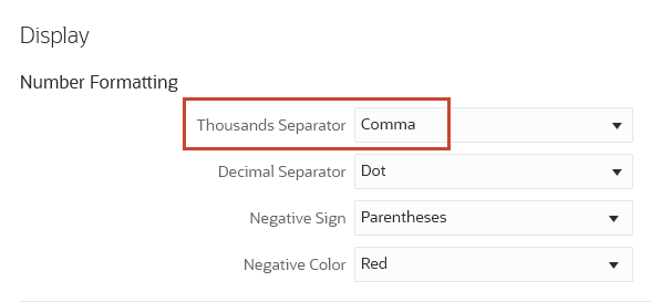

  1. Klicken Sie links auf Anzeigen.
    Gehe zu Anzeige
  2. Prüfen Sie unter "Zahlenformatierung", ob das Tausendertrennzeichen auf Komma gesetzt ist.
    Tausenderoperator
  3. Klicken Sie auf Speichern.
  4. Klicken Sie in der Informationsnachricht auf OK.

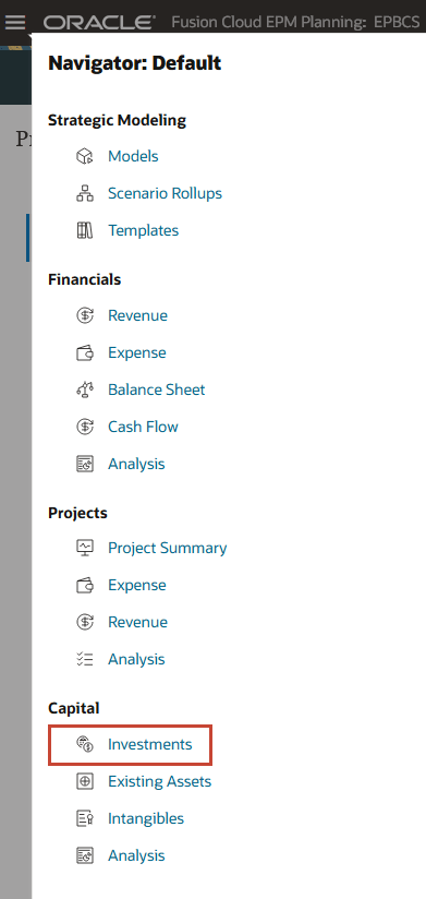

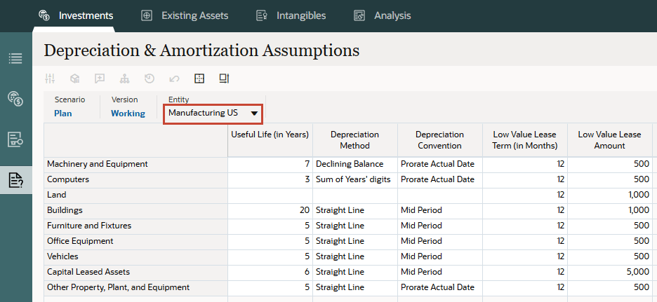

  1. Klicken Sie auf Navigator (Navigator), und klicken Sie unter "Investitionen" auf Investitionen.
    Gehe zu Investitionen

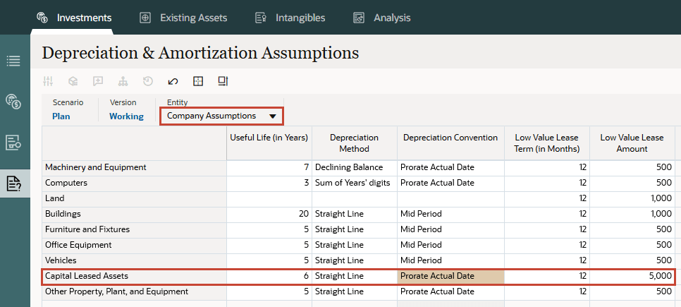

  2. Klicken Sie in den vertikalen Registerkarten auf der linken Seite auf Voraussetzungen (Annahmen).
    Voraussetzungen
    Abschreibungs- und Abgrenzungsannahmen werden angezeigt.
  3. Wählen Sie im POV für Entity die Option Unternehmensannahmen aus.
  4. Legen Sie im Raster für Investitionsanlagen die folgenden Werte fest, oder prüfen Sie sie:
    Details Datum
    Nutzungsdauer (in Jahren) 6
    Abschreibungsmethode Linear
    Abschreibungsregel Anteilig aktuelles Datum
    Grundmietzeit (in Monaten) 12
    Niedriger Leasingbetrag 5000
  5. Prüfen Sie Ihre Auswahl, und klicken Sie auf Speichern.
    CPL-Annahmen
  6. Klicken Sie in der Informationsnachricht auf OK.

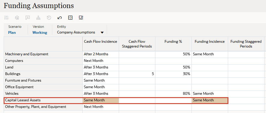

  7. Klicken Sie auf der unteren horizontalen Registerkarte auf Finanzierungsannahmen.
  8. Geben Sie unter "Finanzierungsannahmen" für Investitionsanlagen Folgendes ein:
    Spalte Datum
    Cashflowereignis Selber Monat
    Finanzierungsereignis Selber Monat
  9. Prüfen Sie Ihre Auswahl, und klicken Sie auf Speichern.
  10. Klicken Sie in der Informationsnachricht auf OK.

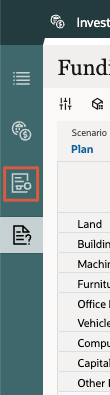

  1. Klicken Sie in den vertikalen Registerkarten auf der linken Seite auf Planung von Leasinganlage (Lease Asset Planning).

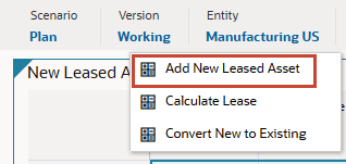

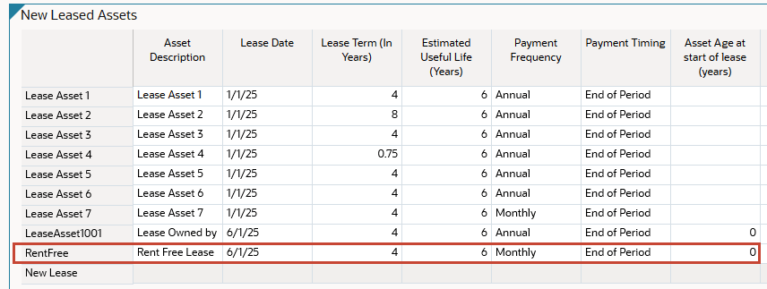

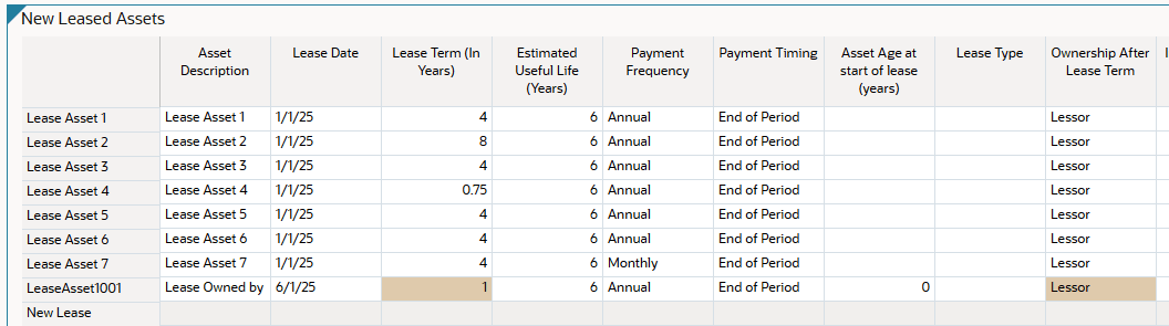

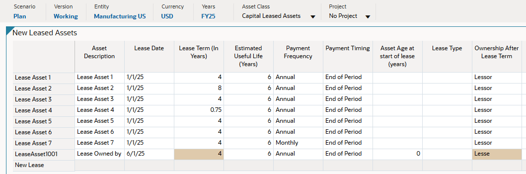

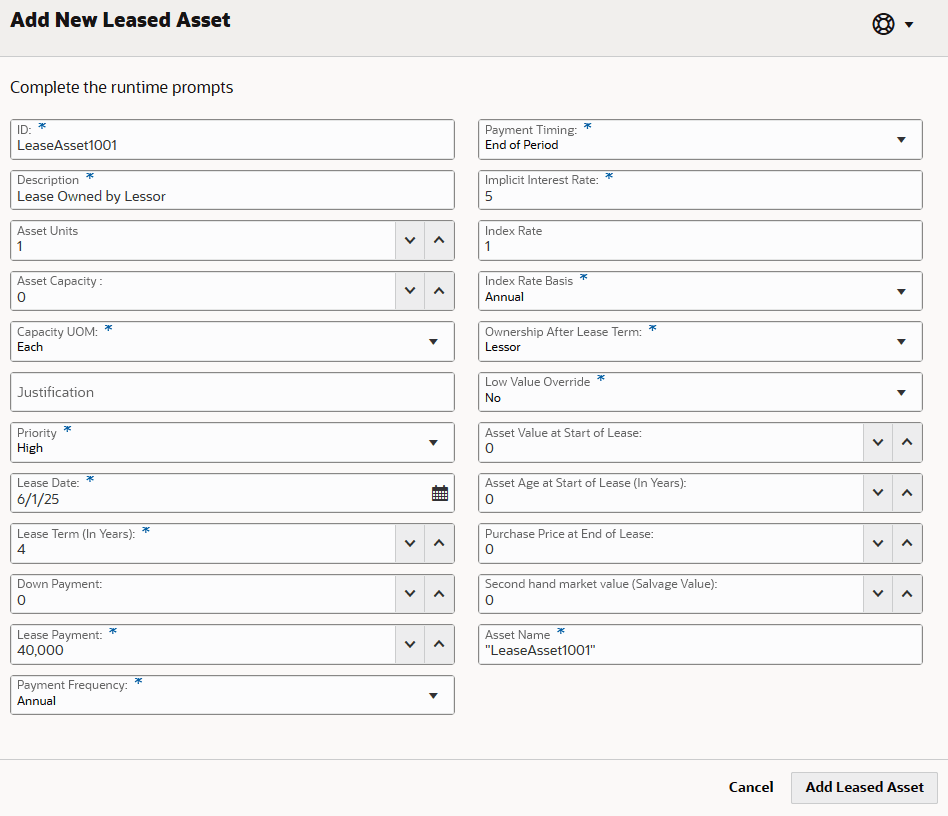

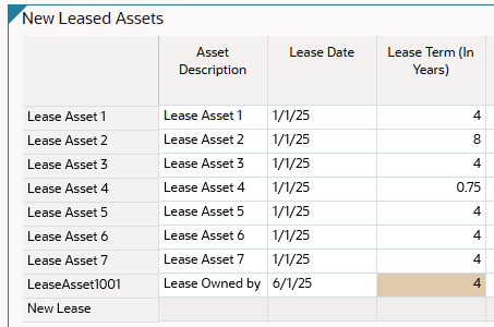

  3. Klicken Sie im Datenraster von "Neue geleaste Anlagen" mit der rechten Maustaste auf die obere leere Headerzelle, um Menüoptionen anzuzeigen, und wählen Sie Neue geleaste Anlage hinzufügen aus.
    Neue geleaste Anlagen hinzufügen

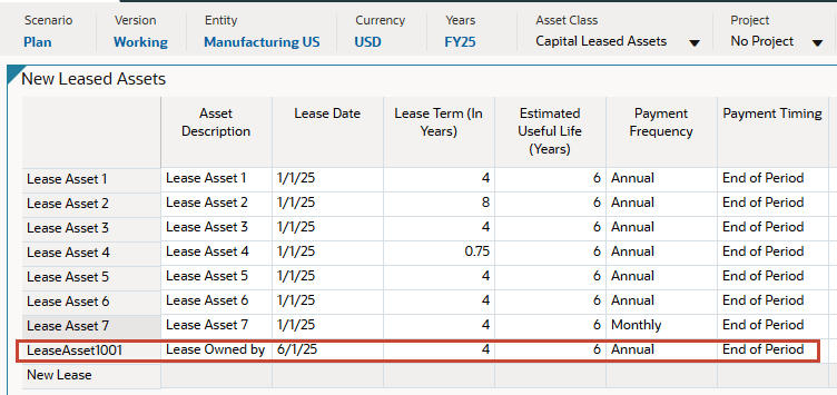

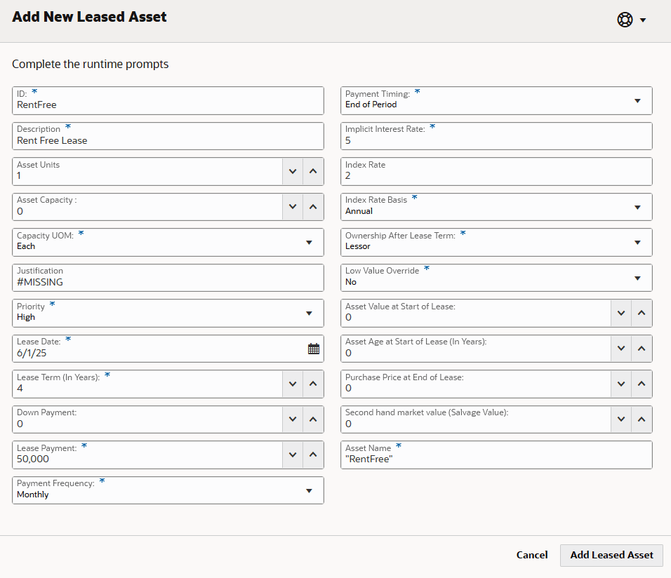

  4. Geben Sie unter "Neue geleaste Anlage hinzufügen" Folgendes ein:
    Details Datum
    ID LeaseAsset1001
    Beschreibung Leasing - Leasinggeber
    Anlageneinheiten 1
    ME Kapazität Jede
    Priorität High
    Leasingdatum 6/1/25
    Leasinglaufzeit (in Jahren) 4
    Leasingzahlung 40.000
    Tilgungsturnus Jährlich
    Zahlungszeitpunkt Periodenende
    Impliziter Zinssatz 5
    Indexsatz 1
    Basis für Indexrate Jährlich
    Eigentum nach Leasinglaufzeit Leasinggeber
    Von Wert überschreiben Nr.
    Anlagenname "LeaseAsset1001"
  5. Prüfen Sie Ihre Auswahl, und klicken Sie auf Geleaste Anlage hinzufügen.
    Leasingassetdetails hinzufügen

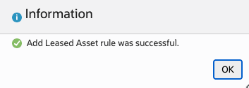

    Informationsmeldung

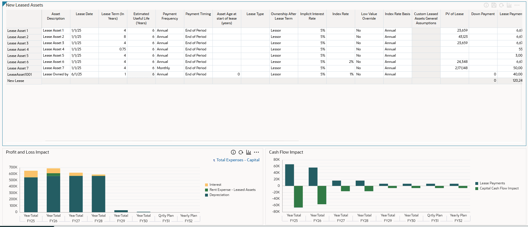

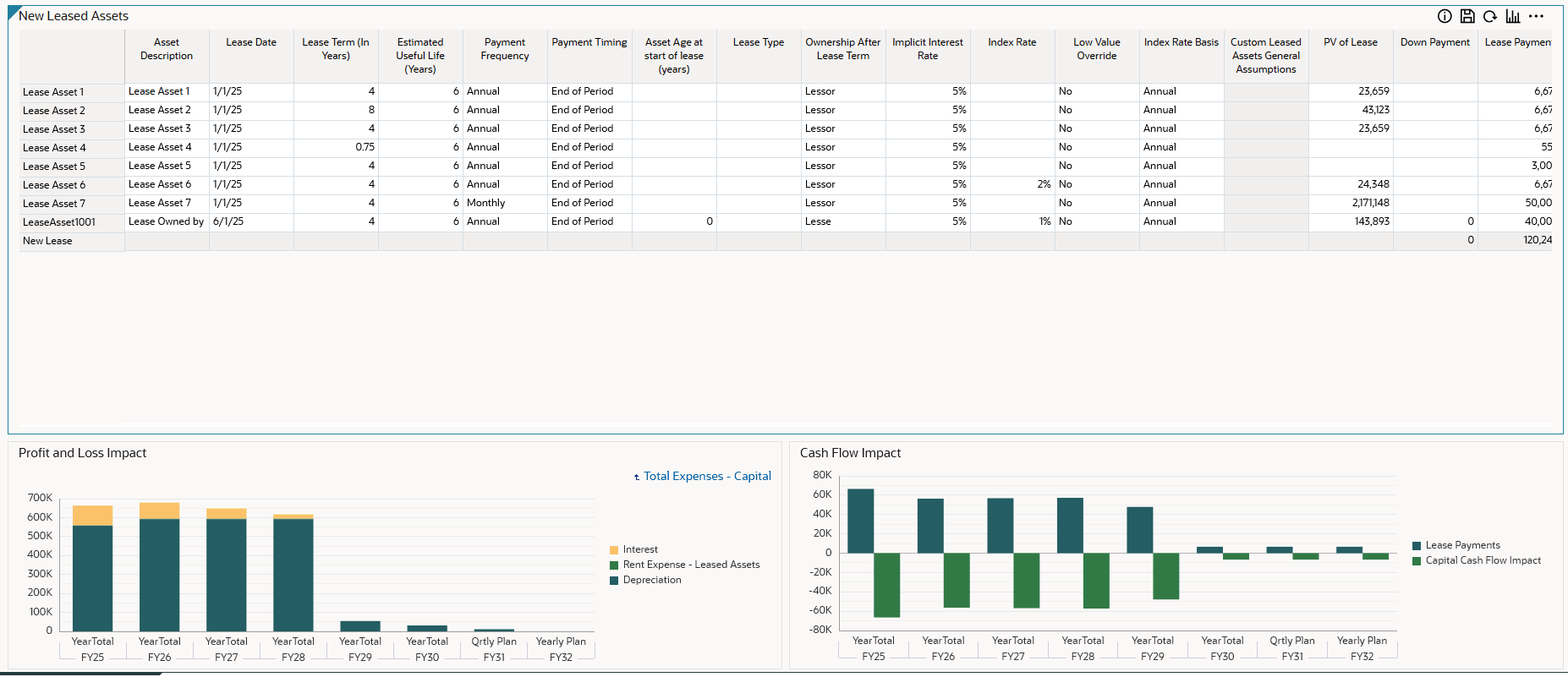

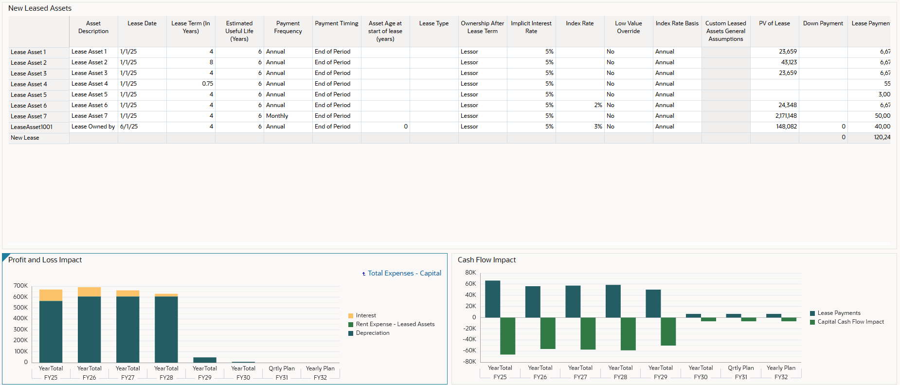

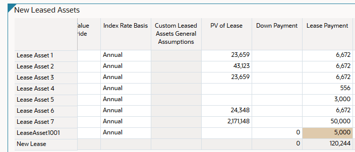

    Der neue Leasinggegenstand wird im Raster angezeigt.
    Neue Leasinganlage

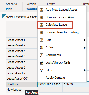

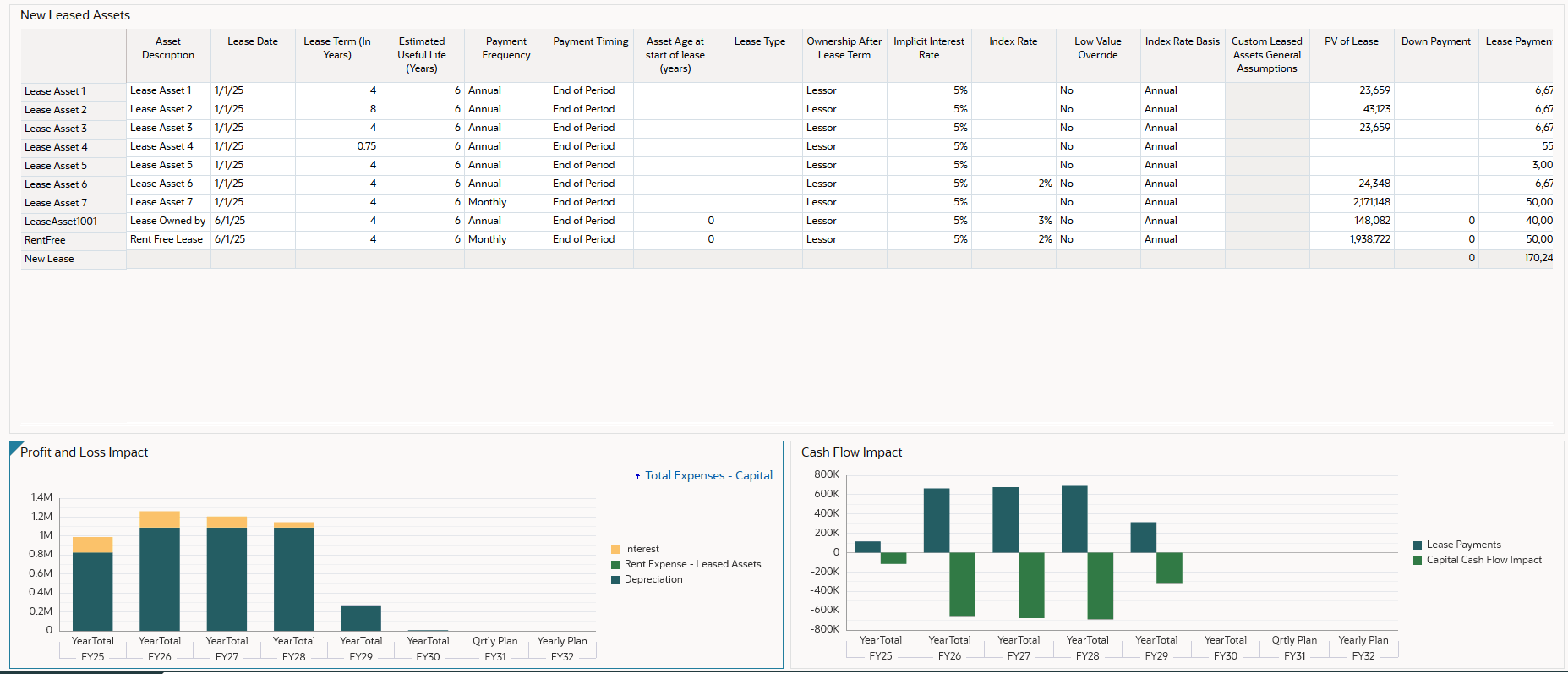

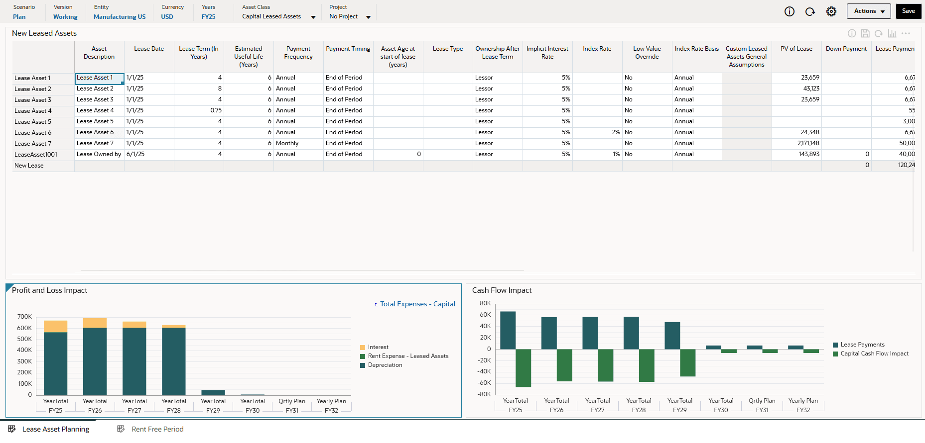

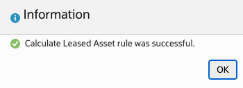

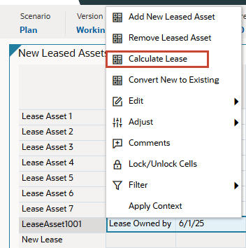

  7. Klicken Sie im Datenraster mit der rechten Maustaste auf LeaseAsset1001, und wählen Sie Leasing berechnen aus.
    Leasing berechnen
  8. Klicken Sie in der Informationsnachricht auf OK.
    Informationsmeldung

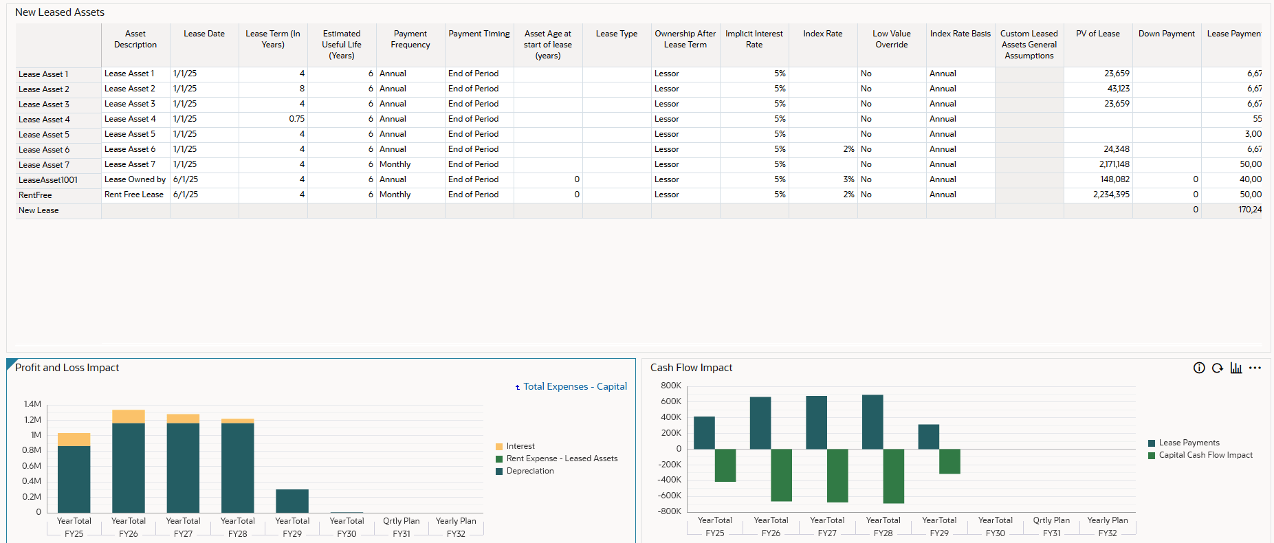

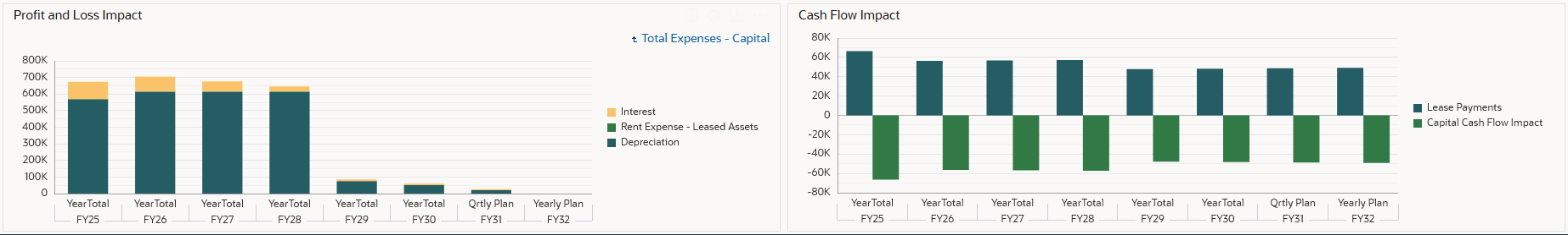

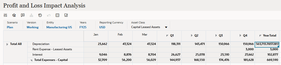

    Die Diagramme im Dashboard werden aktualisiert, um die Auswirkungen auf Gewinn und Verlust sowie den Cashflow anzuzeigen.
    Der Vermögensgegenstandswert wird aus dem Kapitalwert des Vermögensgegenstands berechnet. Der Barwert wird zum Brutto-PP&E und zur Verbindlichkeit (Verwendungsrecht oder ROU, Vermögenswert und Verbindlichkeit). Dies wird auf der Grundlage des Zinssatzes von 5%, Leasingzahlung und der Leasinglaufzeit von vier (4) Jahren berechnet.
    Die Abschreibung wird für (vier) 4 Jahre berechnet, je nachdem, welcher Wert zwischen der Leasinglaufzeit oder der Nutzungsdauer liegt, da der Besitz des Vermögensgegenstands beim Leasinggeber liegt.
    IFRS 16 bezieht sich auch auf das Leasingvermögen als ROU-Vermögenswert. Diese Leasingverträge werden aktiviert und in der Bilanz sowohl als Aktiva als auch als Passiva dargestellt, es sei denn, sie unterliegen einer der von der Norm vorgeschriebenen Ausnahmen.
    Dashboard
    Tipp:
    Klicken Sie unter "Gewinn- und Verlustauswirkung" auf Gesamtaufwand - Kapital, um Drillthrough-Daten anzuzeigen.

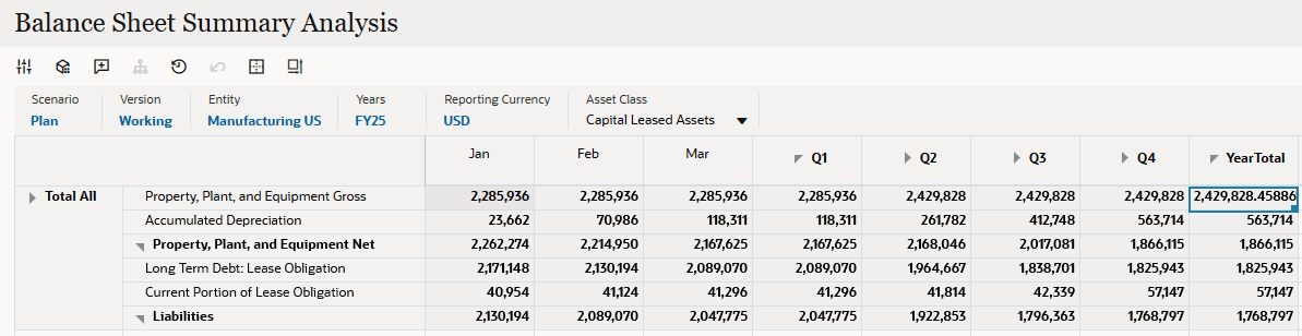

  10. Klicken Sie in den vertikalen Registerkarten auf der linken Seite auf Jahresabschlüsse (Finanzberichte).
  11. Setzen Sie im POV der Bilanzübersichtsanalyse die Vermögenswertklasse auf Kapital geleaste Vermögensgegenstände.
  12. Prüfen Sie den Inhalt der Bilanz. Blenden Sie Perioden (Jahresgesamt) ein, um Drillthrough-Werte zu erhalten.
    Bilanz

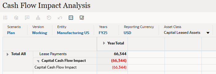

  13. Klicken Sie auf den Registerkarten für den unteren Horizont auf Auswirkungen des Cashflows, und prüfen Sie die Auswirkungen von Leasingzahlungen auf den Cashflow.
    Cashflowauswirkung
  14. Klicken Sie auf der unteren horizontalen Registerkarte auf Gewinn- und Verlustauswirkungen, und prüfen Sie den Abschreibungs- und Zinsaufwand.
    Gewinn und Verlust

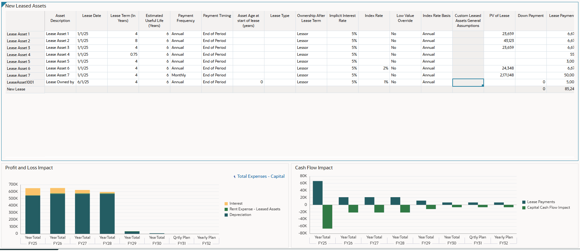

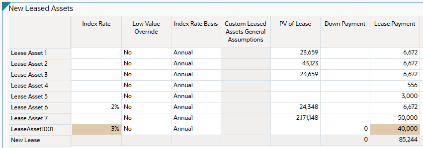

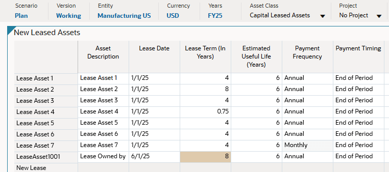

  4. Setzen Sie im Datenraster für LeaseAsset1001 die Leasinglaufzeit (in Jahren) auf 8.
    Leasinglaufzeit festlegen
  5. Klicken Sie oben rechts im Formular auf Speichern (Speichern).
    Leasing berechnen
  9. Klicken Sie unter "Gewinn- und Verlustauswirkung" auf Gesamtaufwand - Kapital, um Drillthrough-Daten anzuzeigen.
    Der Vermögenswert wird aus dem Kapitalwert des Vermögenswerts über die Laufzeit von acht (8) Jahren berechnet.
    Die Abschreibung wird für (sechs) 6 Jahre berechnet, je nachdem, welcher Wert zwischen der Leasinglaufzeit oder der Nutzungsdauer liegt, da der Besitz des Vermögensgegenstands beim Leasinggeber liegt.
    Bei aktiviertem Leasingvermögen wird der Barwert aus der Kombination aus Brutto-PP&E und -verbindlichkeit (Verwendungsrecht oder ROU, Aktiva und Passiva) und Vermögenswertklasse übernommen.
    Aktualisierte Leasingberechnungen
  10. Prüfen Sie optional die Auswirkung auf Finanzberichte auf der Karte Analyse. Wenn Sie die Prüfung abgeschlossen haben, kehren Sie zur Anlagenplanung für Leasing zurück.

  5. Klicken Sie im Datenraster mit der rechten Maustaste auf LeaseAsset1001, und wählen Sie Leasing berechnen aus.
    Leasing berechnen
  7. Klicken Sie unter "Gewinn- und Verlustauswirkung" auf Gesamtaufwand - Kapital, um Drillthrough-Daten anzuzeigen.
    Der Barwert wird wiederum auf Basis des Zinssatzes von 5%, der Leasingzahlung und der Leasinglaufzeit von vier (4) Jahren berechnet.
    Die Abschreibung wird für (sechs) 6 Jahre berechnet, basierend auf der Nutzungsdauer, da der Vermögensgegenstand am Ende der Laufzeit auf den Leasingnehmer übertragen wird.
    Aktualisiertes Dashboard
  8. Prüfen Sie optional die Auswirkung auf Finanzberichte auf der Karte Analyse. Wenn Sie die Prüfung abgeschlossen haben, kehren Sie zur Anlagenplanung für Leasing zurück.
Anwendungsfall: Leasings mit geringer Betriebszugehörigkeit
Low tenure lease thresholds are based on the values you entered in Depreciation & Amortization Assumptions for Low Value Lease Term (in Months).
In diesem Anwendungsfall planen Sie die folgende Ausnahme: Wenn die Leasinglaufzeit kleiner oder gleich der angegebenen Leasinglaufzeit von niedrigem Wert (in Monaten) ist, wird das Leasing mit der GuV belastet, anstatt wie andere Vermögensgegenstände behandelt zu werden.
  1. Stellen Sie sicher, dass Sie sich in der Leasinganlagenplanung befinden, und legen Sie den POV fest oder prüfen Sie ihn:
    • Entität: Manufacturing (US)
    • Vermögensgegenstandsklasse: Investition - Leasinganlagen
    • Projekt: Kein Projekt
  2. Legen Sie im Datenraster für LeaseAsset1001 Folgendes fest:
    • Leasinglaufzeit (in Jahren) bis 1
      Dadurch wird die Laufzeit auf 1 Jahr gesetzt. Dies entspricht der von Ihnen definierten Niedrigwert-Leasinglaufzeit (in Monaten): 12.
    • Eigentum nach Leasinglaufzeit an Vermieter
      Eigentums- und Leasinglaufzeit festlegen
  3. Klicken Sie oben rechts im Formular auf Speichern (Speichern).

    Leasing berechnen
    Beachten Sie, dass der Leasingvertrag mit der Annahme der Leasinglaufzeit von niedrigem Wert (in Monaten) belastet wird, weil die Leasinglaufzeit der GuV entspricht.
  8. Prüfen Sie optional die Auswirkung auf Jahresabschlüsse in der Karte "Analyse". Kehren Sie nach der Prüfung zu "Leasinganlagenplanung" zurück.
Anwendungsfall: Leasingverträge mit niedrigem Wert
Leasinganlagen, die den von Ihnen angegebenen Schwellenwert unter Leasingbetrag mit niedrigem Wert unterschreiten, werden nach dem Standard IFRS16 für Anlagen Mit niedrigem Wert berechnet und nicht wie andere Anlagen bearbeitet, sondern vom Gewinn / Verlust abgebucht.
In diesem Anwendungsfall fügen Sie eine Leasinganlage mit geringem Wert hinzu.
    • Leasinglaufzeit (in Jahren) bis 4
    • Leasingzahlung an 5000
      Leasingzahlung einrichten
      Tipp:
      Möglicherweise müssen Sie rechts neben dem Formular scrollen, um die Leasingzahlung zu suchen.
    • Indexrate auf 3%
    • Leasingzahlung an 40000
      Indexrate und Leasingzahlung festlegen
      Viele Unternehmen strukturieren Leasingverträge mit einem jährlichen Index (Inflationsrate) und nicht nach der Zahlungshäufigkeit (z. B. monatlich). Mit dieser Funktion können Sie eine jährliche Index-ratenerhöhung verwenden, die nicht an die Zahlungshäufigkeit geknüpft sind.
    Für geleaste Anlagen mit einer Indexrate berechnet "Geleaste Anlagen berechnen" den Nennwert der geleasten Vermögensgegenstände für alle Anlagen, deren Leasingstartdatum vor des Jahresbereichs für die Planung und Prognose liegt.

  2. Klicken Sie im Datenraster mit der rechten Maustaste auf die leere obere Headerzelle, um Menüoptionen anzuzeigen, und wählen Sie Neues geleastes Asset hinzufügen aus.
  3. Geben Sie unter "Geleaste Anlage hinzufügen" Folgendes ein:
    Details Datum
    ID RentFree
    Beschreibung Miete
    Anlageneinheiten 1
    ME Kapazität Jede
    Priorität High
    Leasingdatum 6/1/2025
    Leasingzahlung 50.000
    Tilgungsturnus Monatlich
    Indexsatz 2
    Anlagenname "RentFree"
  4. Prüfen Sie Ihre Auswahl, und klicken Sie auf Geleaste Anlage hinzufügen.
    Informationsmeldung
    Neue Leasinganlage
  6. Klicken Sie im Datenraster mit der rechten Maustaste auf RentFree, und wählen Sie Leasing berechnen aus.
    Leasing berechnen
  7. Klicken Sie in der Informationsnachricht auf OK.

  8. Klicken Sie unter "Gewinn- und Verlustauswirkung" auf Gesamtaufwand - Kapital, um Drillthrough-Daten anzuzeigen.
    Dashboard

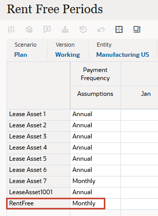

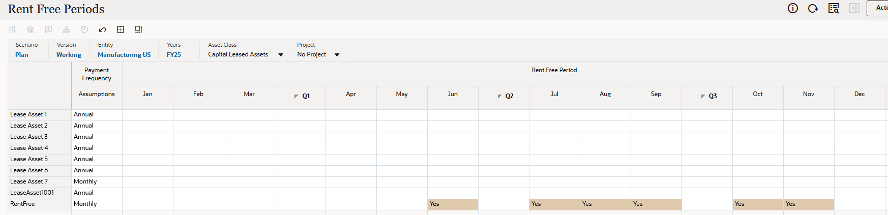

    Wählen Sie nach dem Hinzufügen neuer Leasinganlagen im Formular Mietfreie Perioden für jede Leasinganlage Ja für alle Perioden aus, die mietfrei sein sollen.
  9. Klicken Sie in den unteren horizontalen Registerkarten auf Mietfreie Periode.
  10. Prüfen Sie unter "Mietfreie Perioden" für RentFree, ob die Zahlungshäufigkeit auf Monatlich gesetzt ist.
    Tilgungsturnus
  11. Legen Sie für RentFree die Werte für Monate Jun bis Nov. auf Ja fest.
    Jan
    Definieren Sie Mietfreie Perioden, die während der Vertragslaufzeit jederzeit auftreten können.
    Wenn Unternehmen langfristige Leasingverträge aushandeln, möchten sie möglicherweise Mietkostenperioden während der Laufzeit des Leasingvertrags als Anreiz anbieten. Dies wird auch als Leasingurlaub bezeichnet, bei dem bestimmte Perioden als Anreiz gemäß den Leasingbedingungen gewährt werden.
  12. Klicken Sie auf Speichern.

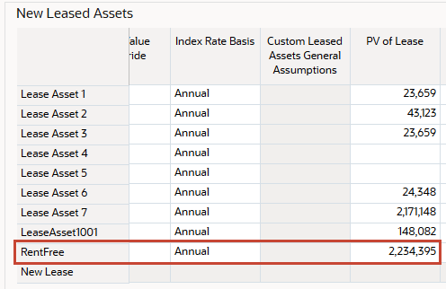

  16. Prüfen Sie für RentFree den Wert PV of Lease.
    PV Leasingverhältnis

  19. Klicken Sie unter "Gewinn- und Verlustauswirkung" auf Gesamtaufwand - Kapital, um Drillthrough-Daten anzuzeigen.
    Dashboard
    Nachdem Sie mietfreie Perioden hinzugefügt und den Mietvertrag berechnet haben, ist der Barwert des Mietvertrags niedriger. Leasingzahlungen für Mietkostenperioden werden auf Null gesetzt. Wenn Sie den Leasingvertrag berechnen, werden Werte für den Barwert und den Cashflow unter Berücksichtigung mietfreier Perioden berechnet.

  1. Klicken Sie auf der Homepage auf Anwendung, Überblick.
    Überblick über Anwendung
    Dimensionen
    Cube-Dropdown-Liste
  4. Klicken Sie auf Anlagendetails.
    Anlagendetails

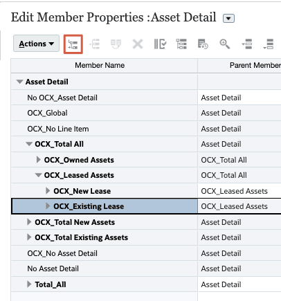

  5. Blenden Sie unter "Elementeigenschaften für Anlagendetails bearbeiten" die Optionen Anlagendetails, OCX_Total Alle, OCX_Leased Anlagen ein.
  6. Wählen Sie OCX_Existing Lease aus.
  7. Klicken Sie auf Untergeordnetes Element hinzufügen (Untergeordnetes Element hinzufügen).
    Untergeordnete Elemente hinzufügen

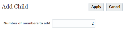

  8. Legen Sie unter "Untergeordnetes Element hinzufügen" die Anzahl der hinzuzufügenden Elemente auf 2 fest, und klicken Sie auf Anwenden.
    2 Mitglieder hinzufügen
    Unter OCX_Existing Lease werden zwei Zeilen ohne Titel hinzugefügt.
    Unbenannte Mitglieder

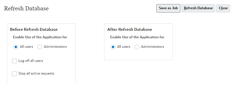

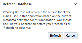

  13. Klicken Sie auf Datenbank aktualisieren (Datenbank aktualisieren).
  14. Übernehmen Sie im ersten Dialogfeld "Datenbank aktualisieren" alle Standardauswahlen, und klicken Sie auf Datenbank aktualisieren.
  15. Klicken Sie in der Eingabeaufforderung "Datenbank aktualisieren" auf Aktualisieren.
    Datenbank-Prompt aktualisieren

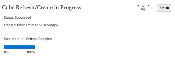

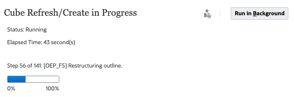

    Die Aktualisierung der Datenbank dauert einen Moment.
    Cube-Aktualisierungsstatus
  16. Wenn der Fortschritt der Cube-Aktualisierung abgeschlossen ist, klicken Sie auf Fertigstellen.

  1. Klicken Sie in Dimensionen auf Aktionen, und wählen Sie Daten importieren aus.
    Daten importieren
  2. Klicken Sie im ersten Dialogfeld "Daten importieren" auf Erstellen.
  3. Klicken Sie im nächsten Dialogfeld "Daten importieren" unter "Quelldatei" auf Datei auswählen.
    Hinweis:
    Je nach Browser kann das Schaltflächenlabel Datei auswählen oder Durchsuchen anzeigen.
  4. Navigieren Sie zum Speicherort von Vorhandenes Leases.csv, und wählen Sie es aus, oder öffnen Sie es.
    Nach der Auswahl wird Folgendes angezeigt:
    Ausgewählte Datei

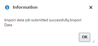

  5. Klicken Sie unter "Daten importieren" auf Importieren.
    Tipp:
    Oracle empfiehlt, die Importdatei vor der Ausführung des Importprozesses zu validieren. Die in diesem Tutorial enthaltene Importdatei wurde getestet und validiert.
  6. Klicken Sie in der Informationsmeldung auf OK.

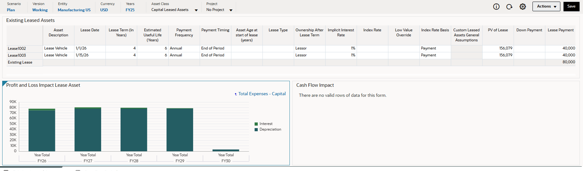

Importierte vorhandene Vermögensgegenstände prüfen

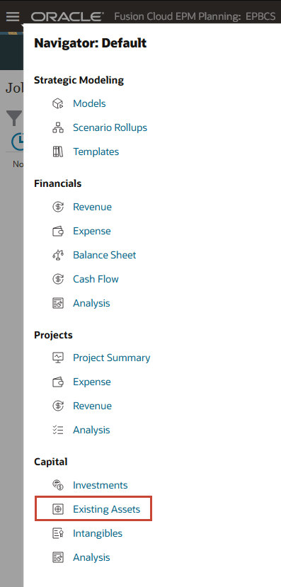

  1. Klicken Sie auf Navigator (Navigator), und klicken Sie unter "Investition" auf Vorhandene Anlagen.
    Gehe zu Vorhandenen Anlagen
  2. Klicken Sie in den vertikalen Registerkarten auf der linken Seite auf Vorhandene geleaste Anlagen (Vorhandene geleaste Anlagen).
  3. Prüfen oder legen Sie im POV für vorhandene geleaste Anlagen Folgendes fest:

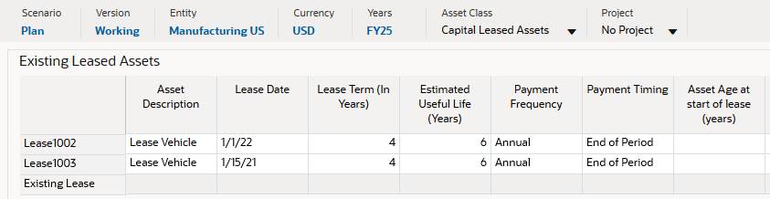

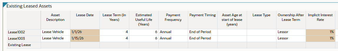

  4. Prüfen Sie im Datenraster, ob die importierten Leasingassets Lease1002 und Lease1003 angezeigt werden.
    Vorhandene geleaste Vermögensgegenstände
  5. Setzen Sie das Leasingdatum für beide Anlagen auf:
    • Lease1002: 1/1/26
    • Mietvertrag 1003: 1.15.26
  6. Suchen Sie die Spalte "Indexsatz", und setzen Sie sie für beide Leasinganlagen auf 1%.
    Geänderte Werte für vorhandene Anlagen
  7. Prüfen Sie Ihre Einträge, und klicken Sie dann oben rechts im Formular auf Speichern (Speichern).

    Die Diagramme im Dashboard werden aktualisiert, um die Auswirkungen auf Gewinn und Verlust sowie Cashflow anzuzeigen.
  11. Prüfen Sie optional die Auswirkungen auf Jahresabschlüsse auf der Karte "Analyse".
