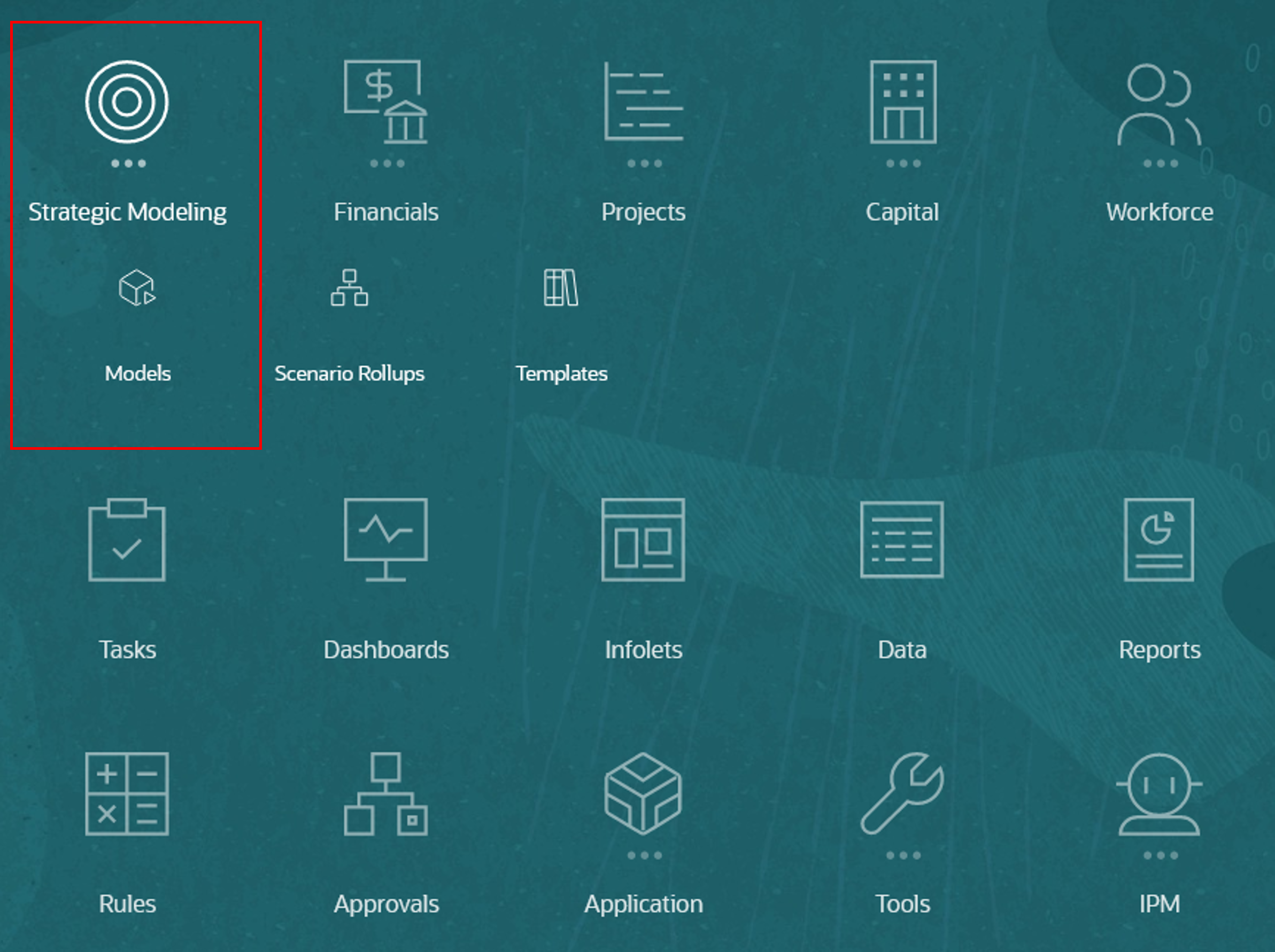

  1. Klicken Sie auf der Planning-Homepage auf Strategic Modeling und dann auf Modelle.
    In Strategic Modeling zur Modellansicht navigieren
    Die Seite "Modelle" wird angezeigt.
Modelle öffnen

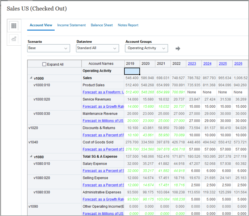

Das Sales US-Modell umfasst Konten, mit denen mehrere Erlöstreiber und wichtige Aufwendungen verfolgt werden, die sich auf das Geschäftsergebnis auswirken. In diesem Tutorial prüfen Sie die Rentabilität der Expansionspläne des Unternehmens, um mehrere weitere High-End-Einzelhandelsgeschäfte hinzuzufügen. Ziel ist die Prognose des Gesamtumsatzes für das Unternehmen im kommenden Jahr und die Wahrscheinlichkeit, bestimmte Ziele zu erreichen.
  1. Klicken Sie auf der Seite "Modelle" für Sales US auf (...) Aktion, und wählen Sie Öffnen - Auschecken aus.
  2. Aktionsmenü
    Tipp:
    Beim Auschecken eines Modells können Sie Änderungen der Daten und des Modells speichern. Wenn Sie mit einer Kopie eines Modells arbeiten, können Sie Änderungen der Daten oder des Modells nicht speichern.
    Das Modell wird in der Firmenansicht geöffnet.

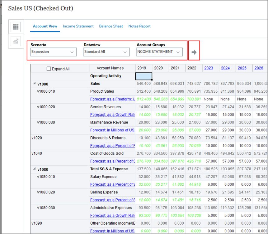

  3. Prüfen Sie, ob der Daten-Point-of-View (POV) auf Folgendes eingestellt ist:
    • Szenario: Erweiterung
    • Datenansicht: Alle Standard
    • Kontengruppen: INCOME STATEMENT
    Ansicht - Pov - Firma
    Hinweis:
    Wenn Sie den POV ändern müssen, klicken Sie auf Aktualisieren (Refresh) (Aktualisieren), um die im Raster angezeigten Daten zu aktualisieren.

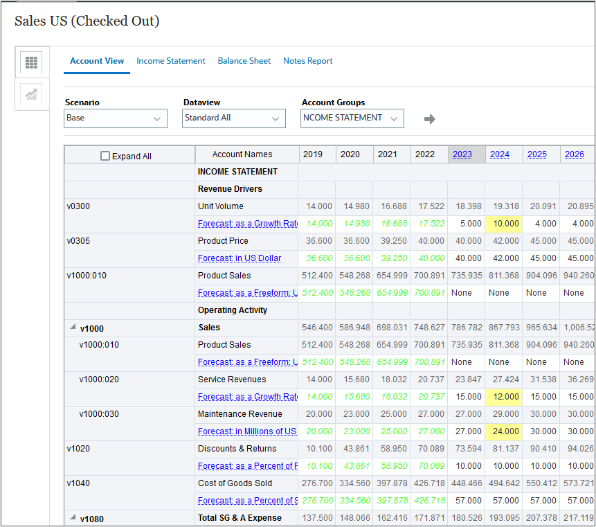

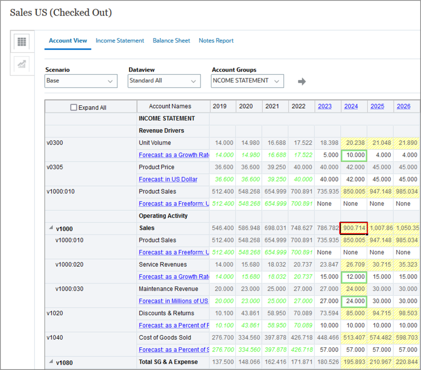

  1. Ändern Sie im Raster die folgenden Kontenwerte für 2024:
    • v0300 Volumen/Einheit - Prognose als Wachstum: 10
    • v1000:020 Serviceumsätze - Prognose als Wachstum: 12
    • v1000:030 Wartungsumsatz - Prognose in Millionen US-Dollar: 24
    Daten ändern
  2. Klicken Sie auf Speichern.

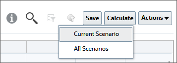

  3. Klicken Sie auf Berechnen, und wählen Sie Aktuelles Szenario aus.
  4. Daten berechnen

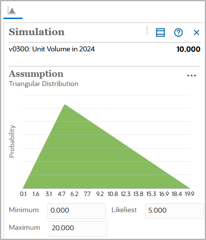

Entscheidungsträger können den dreieckigen Verteilungstyp verwenden, um unsichere Eingaben zu beschreiben, wenn das Minimum und Maximum bekannt sind. Die meisten Werte treten jedoch um einen wahrscheinlichen Punkt auf.
  1. Wählen Sie die Datenzelle für 2024 v0300 Unit Volume - Forecast as a Growth aus.
  2. Datenzelle auswählen
    Die Zelle "Prognose als Wachstumsrate" für das Einheitenvolumen enthält einen unsicheren Wert, der den Wert von "Gesamtumsatzerlös" steuert, einem Konto, das Sie bewerten möchten.

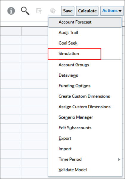

  3. Klicken Sie auf Aktionen, und wählen Sie Simulation aus.
  4. Simulationsfenster öffnen

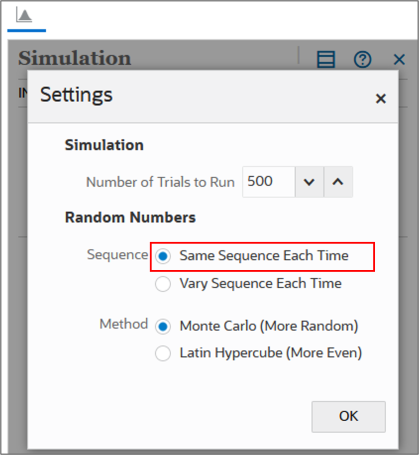

  5. Klicken Sie im Bereich "Simulation" auf Simulationshauptmenü (Hauptmenü "Simulation"), und wählen Sie Einstellungen aus.
  6. Setzen Sie in den Einstellungen unter "Zufallszahlen" die Sequenz auf Jedes Mal dieselbe Sequenz, und klicken Sie auf OK.
  7. Festlegen von Sequenzoptionen
  8. Klicken Sie im Bereich "Simulation" auf Annahme festlegen.
  9. Klicken Sie auf "Annahme festlegen".
    Tipp:
    Wenn "Annahme festlegen" im Bereich "Simulation" nicht angezeigt wird, stellen Sie sicher, dass 2024 v0300 "Einheitenvolumen - Prognose" als Wachstum im Raster ausgewählt ist.

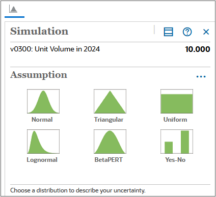

  10. Klicken Sie unter den Annahmetypen auf Triangular.
  11. Verteilungstyp auswählen
  12. Legen Sie die Parameterwerte basierend auf den folgenden historischen Daten fest:
    • Minimum: 0.0
    • Wahrscheinlichste: 5,0
    • Maximum: 20.0
    Dadurch entsteht eine positiv verzerrte Verteilung.
    Annahmeparameter festlegen

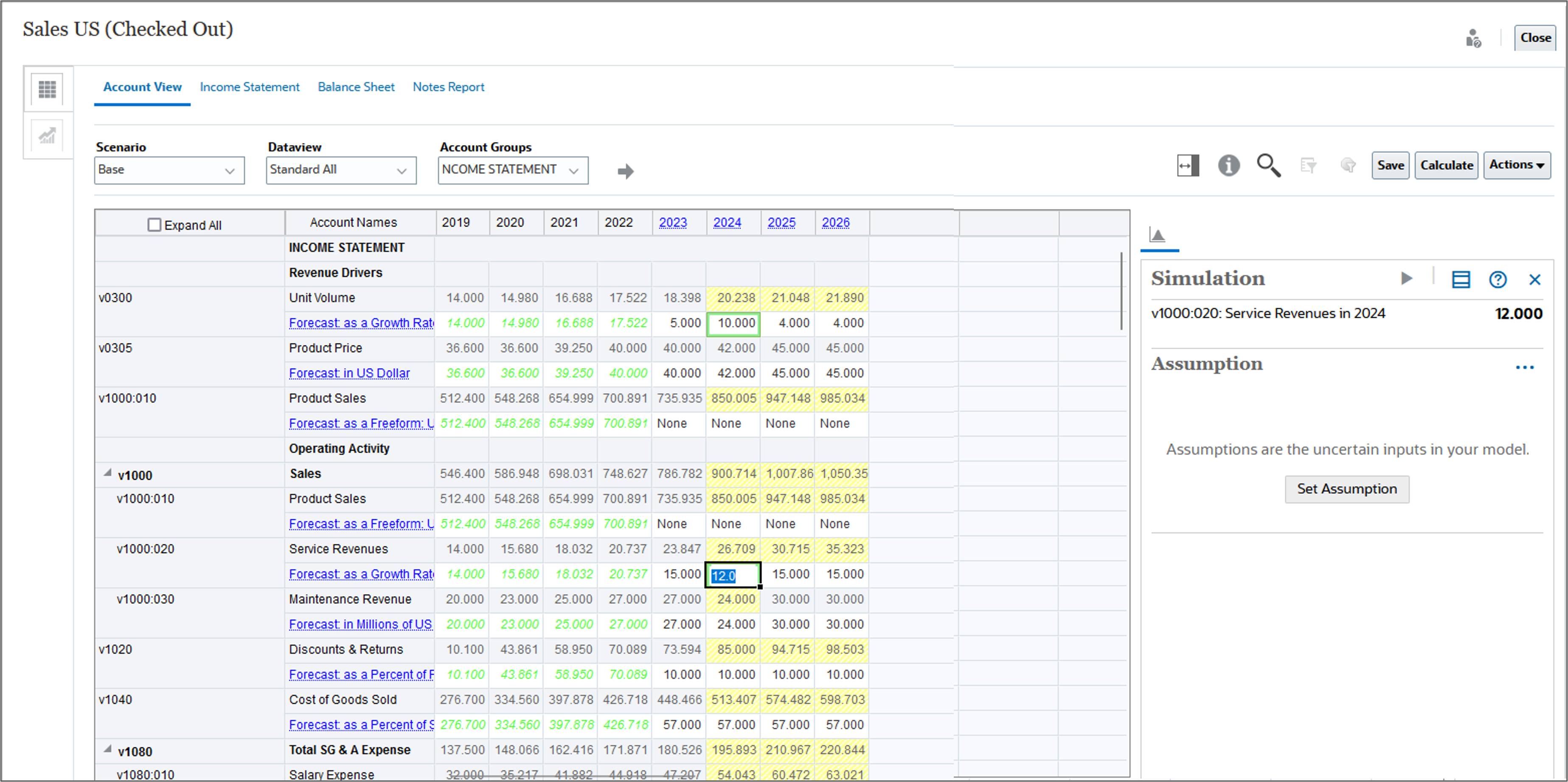

  1. Wählen Sie die Datenzelle für 2024 v1000:020 Service-Umsatz - Prognose als Wachstum aus.
  3. Klicken Sie im Bereich "Simulation" auf Annahme festlegen.
  4. Klicken Sie unter den Annahmetypen auf Normal.
  5. Legen Sie die Parameterwerte basierend auf den folgenden historischen Daten fest:
    • Mittel: 15.000
    • Std. Dev.: 20.000
    Normalverteilungsparameter einstellen

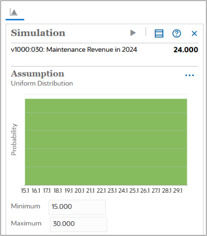

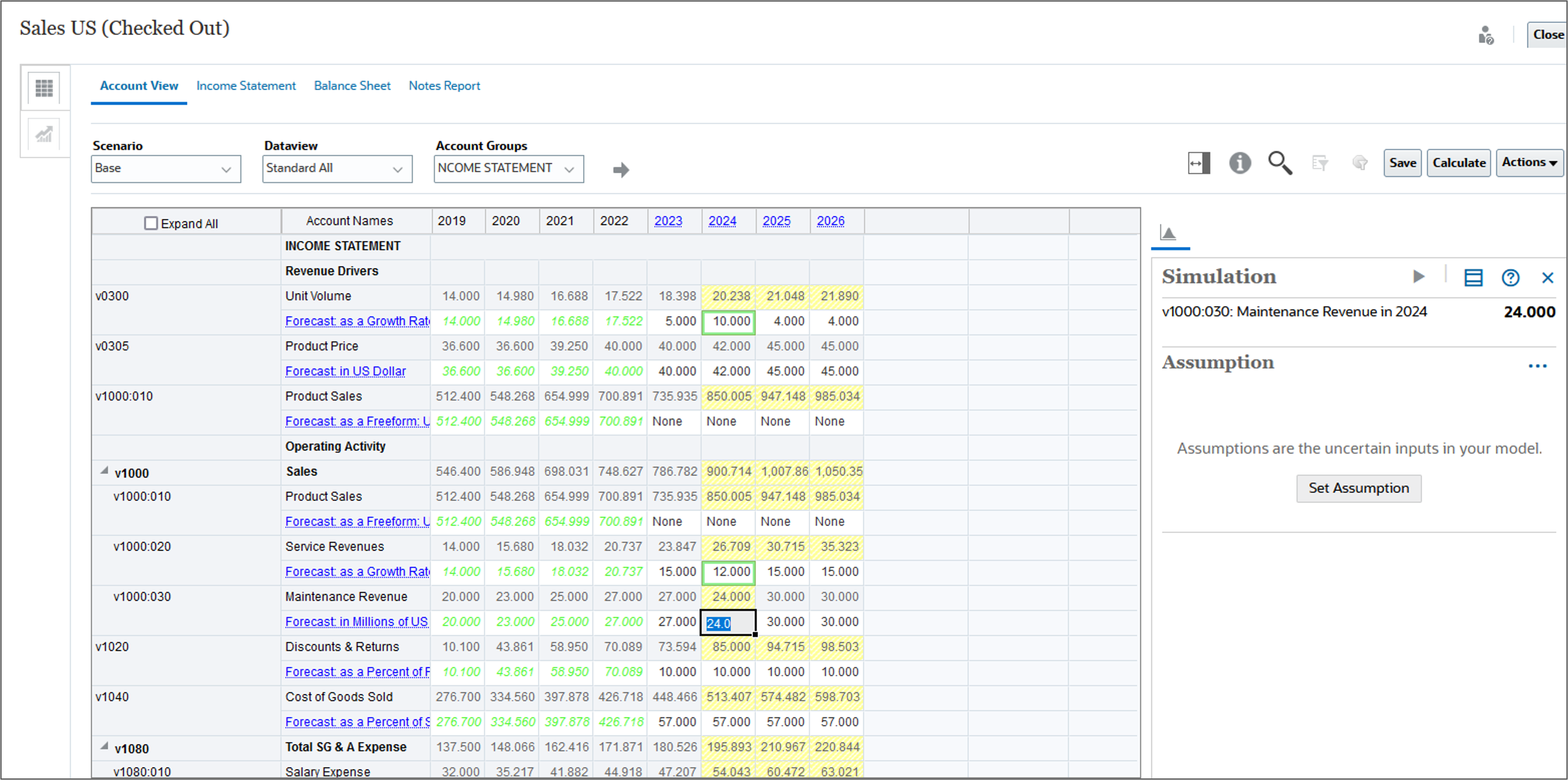

  1. Wählen Sie die Datenzelle für 2024 aus v1000:030 Maintenance Revenue - Foreacast in Millions of US Dollar.
  4. Klicken Sie unter den Annahmetypen auf Einheitlich.
    • Minimum: 15.000
    • Maximum: 30.000
    • Unform-Verteilungsparameter festlegen

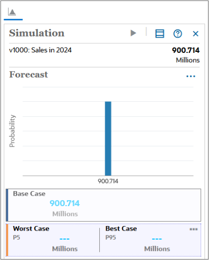

  1. Wählen Sie die Datenzelle für 2024 v1000 Sales aus.
  3. Klicken Sie im Bereich "Simulation" auf Prognose festlegen.
  4. Prognose festlegen
    Ein Prognosediagramm mit einer einzelnen Punktschätzung wird angezeigt.
    Forecast-Diagramm

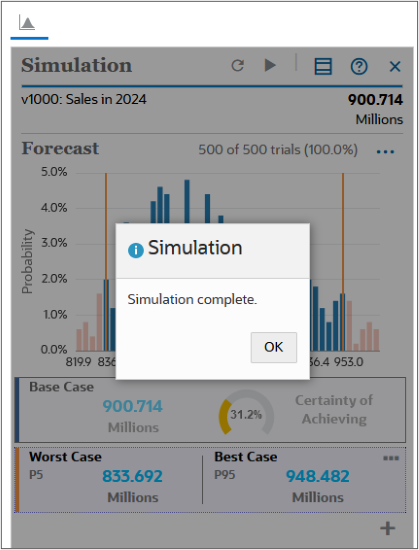

  3. Wenn Sie aufgefordert werden, die Simulation abzuschließen, klicken Sie auf OK.
  4. Simulation abgeschlossen

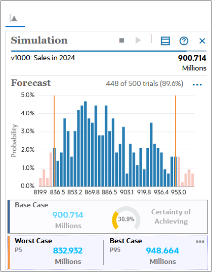

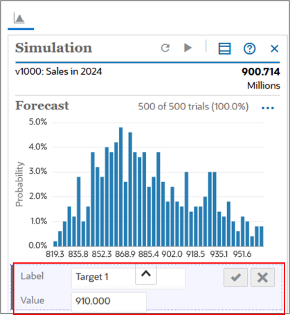

    Nachdem die Simulation für einige hundert Versuche ausgeführt wurde, beginnen die Ergebnisse zu konvergieren. Unterhalb des Prognosediagramms befinden sich wichtige Kennzahlen.
    Simulationsergebnisse

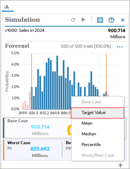

    Die Ergebnisse zeigen, dass es nur eine Chance von 31% gibt, den Basisfall von 900 Millionen US-Dollar zu übertreffen, basierend auf dem Wert im Umsatz für 2024.
  5. Fügen Sie ein Dehnungsziel als zweiten Zielwert hinzu. Klicken Sie im Bereich "Simulation" unten rechts auf Metrik hinzufügen (Metrik hinzufügen), und wählen Sie Zielwert aus.
  6. Metriken hinzufügen

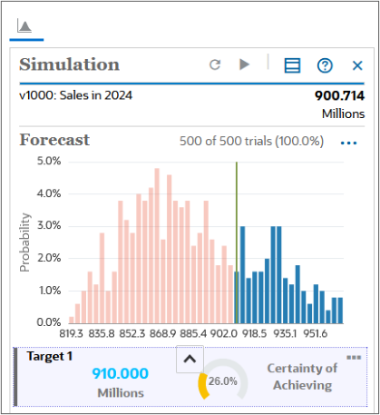

  7. Fügen Sie ein Dehnungsziel als zweiten Zielwert hinzu. Geben Sie die folgenden Informationen ein:
    • Label: Ziel verlängern
    • Wert: 910
    Zielwerte dehnen
  8. Klicken Sie auf OK (OK).
  9. Durch das Hinzufügen von Metriken können die Erfolgschancen für Erweiterungspläne bestimmt werden. Das aktualisierte Diagramm zeigt das höhere Risiko, das Streckziel zu erreichen.
    Aktualisierte Ergebnisse
    Das Streckziel zeigt eine Wahrscheinlichkeit von 26%, das Ziel zu erreichen.
