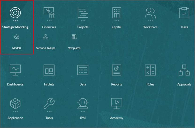

- Klicken Sie auf der Planning-Homepage auf Strategiemodell, Modelle.

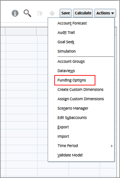

- Klicken Sie auf Aktionen, und wählen Sie Finanzierungsoptionen aus.

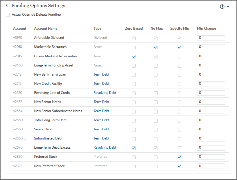

- Klicken Sie auf  (Einstellungen öffnen), um die Fondseinstellungen zu prüfen. Jeder Fonds hat eine Typklassifizierung wie "Vermögensgegenstand" oder "Laufende Verbindlichkeiten". In diesem Beispiel umfassen Null-basierte Fonds "Excess Marketable Securities" und "Long-Term Debt: Excess". (Einstellungen öffnen), um die Fondseinstellungen zu prüfen. Jeder Fonds hat eine Typklassifizierung wie "Vermögensgegenstand" oder "Laufende Verbindlichkeiten". In diesem Beispiel umfassen Null-basierte Fonds "Excess Marketable Securities" und "Long-Term Debt: Excess".
- Klicken Sie auf  (Zurück), um zu den Finanzierungsoptionen zurückzukehren, und klicken Sie dann auf Abbrechen, um zur Modellansicht zurückzukehren. (Zurück), um zu den Finanzierungsoptionen zurückzukehren, und klicken Sie dann auf Abbrechen, um zur Modellansicht zurückzukehren.

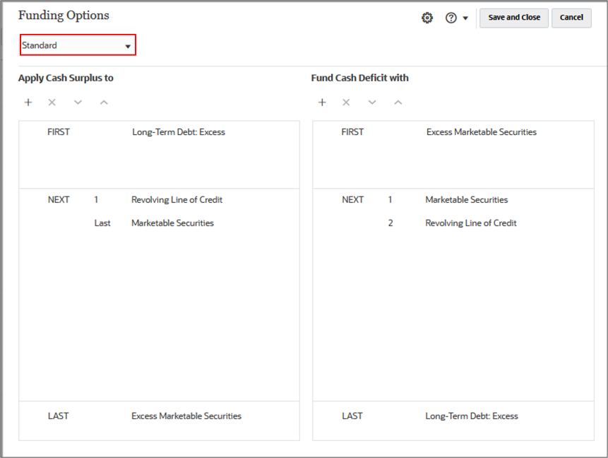

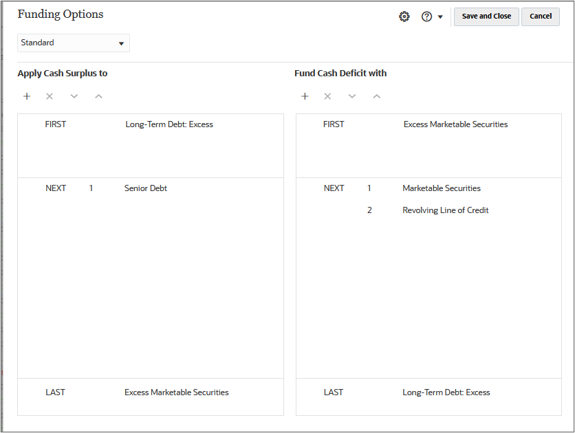

Hinweis: Unter "Finanzierungsoptionen" können Sie die Mittel prüfen und bearbeiten, die Barüberschüsse erhalten und Bardefizite finanzieren. Im oberen Abschnitt (FIRST) werden nullbasierte Konten aufgeführt. Der untere Abschnitt (LAST) bezieht sich auf das Konto für Überschüsse, das kein Maximum aufweist. Im mittleren Abschnitt (NEXT) werden die Konten aufgeführt, die verwendet werden, um Überschüsse anzuwenden oder Defizite zu finanzieren. In diesem Abschnitt können Sie Mittel hinzufügen oder neu anordnen.

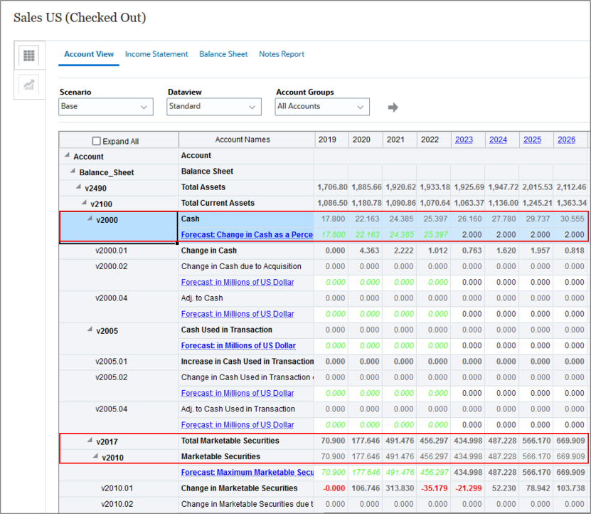

- Prüfen Sie zunächst die Prognose für Barmittel und Wertpapiere. Wählen Sie in der Dropdown-Liste "Accountgruppen" die Option Alle Accounts aus, und klicken Sie auf  (Aktualisieren). (Aktualisieren).
- Beachten Sie, dass der Cash-Saldo im Laufe der Zeit steigen wird, ebenso wie der Saldo für marktfähige Wertpapiere.

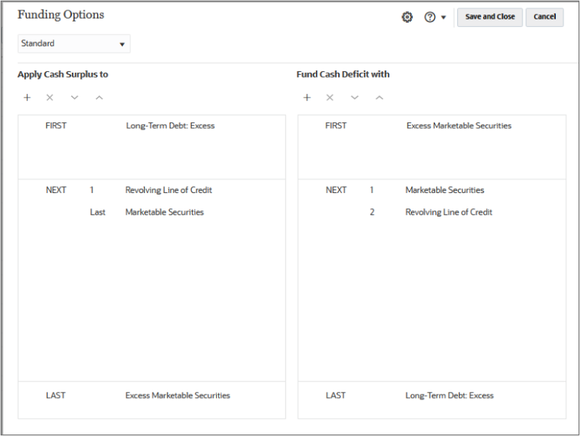

- Öffnen Sie erneut die Option Finanzierungsoptionen. Wir verwenden die Standardmethode, die sich darauf konzentriert, die gesamten Mittelquellen mit der gesamten Verwendung von Mitteln auszugleichen. Derzeit werden überschüssige liquide Mittel verwendet, um die revolvierende Kreditlinie zurückzuzahlen und dann in überschüssigen marktfähigen Wertpapieren zu kumulieren. Bardefizite werden durch den Verkauf vermarktbarer Wertpapiere und die Ausgabe langfristiger Schulden finanziert: Überschuss.

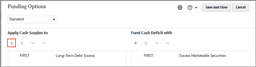

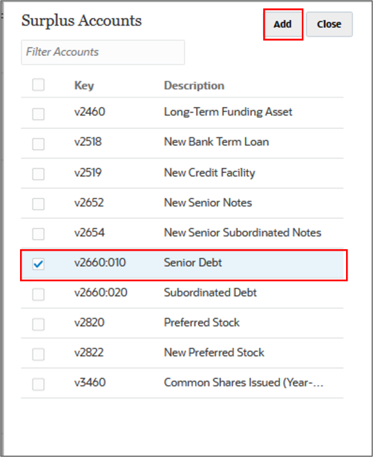

-  Klicken Sie unter Barüberschuss anwenden auf auf  (Konto hinzufügen). (Konto hinzufügen).
- Wählen Sie Senior Debt aus, und klicken Sie auf Hinzufügen.

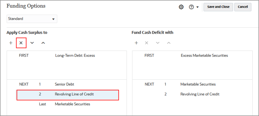

- Mit den Pfeilen zum Verschieben können Sie die Reihenfolge der Finanzierungsroutine für Überschüsse ändern:
					- 1. Seniorenschuld
- 2. Revolvierende Kreditlinie
- Letzte: Marktfähige Wertpapiere
- Sie können auch Mittelkonten entfernen. Wählen Sie im Abschnitt "Überschuss" das Konto Gutschriftsposition ändern aus, und klicken Sie auf  (Konto löschen). (Konto löschen).
- Löschen Sie auch das Konto für marktfähige Wertpapiere aus dem Abschnitt "Überschuss", sodass überschüssiges Bargeld nur auf vorrangige Schuldtitel angewendet wird.

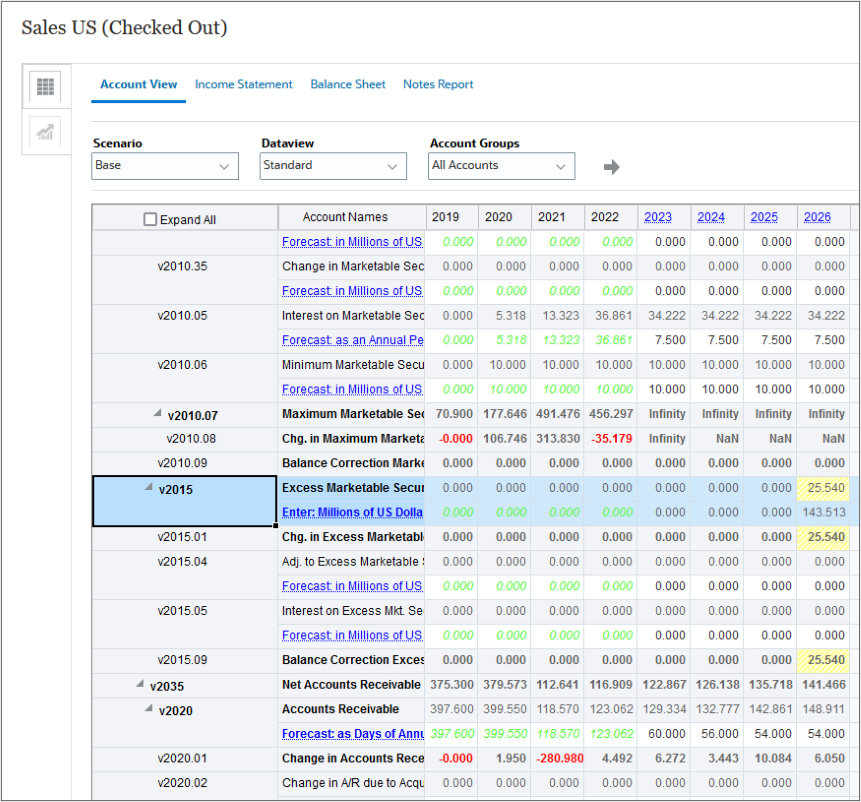

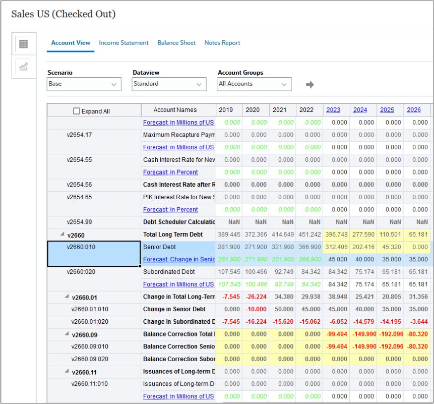

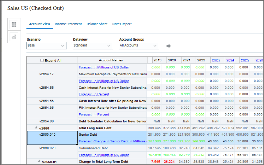

Aktuelle Werte für vorrangige und übermäßige vermarktbare Wertpapiere prüfen

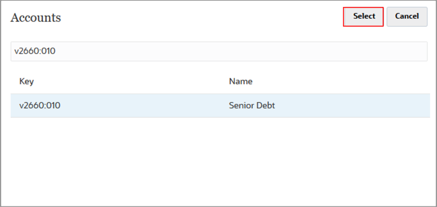

- Klicken Sie auf  (Account suchen), und geben Sie v2660:010 ein. Wählen Sie in den Suchergebnissen die Zeile für Senior Debt aus, und klicken Sie auf Auswählen. (Account suchen), und geben Sie v2660:010 ein. Wählen Sie in den Suchergebnissen die Zeile für Senior Debt aus, und klicken Sie auf Auswählen.
- Seniorenschulden werden in der Firmenansicht hervorgehoben. Notieren Sie sich die aktuellen Werte für "Senior Debt".

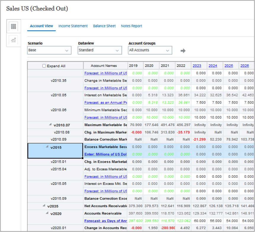

- Klicken Sie auf  (Account suchen), und geben Sie v2015 ein. Wählen Sie in den Suchergebnissen die Zeile für Übermäßige vermarktbare Wertpapiere aus, und klicken Sie auf Auswählen. (Account suchen), und geben Sie v2015 ein. Wählen Sie in den Suchergebnissen die Zeile für Übermäßige vermarktbare Wertpapiere aus, und klicken Sie auf Auswählen.
Beachten Sie die aktuellen Werte für überschüssige vermarktbare Wertpapiere.

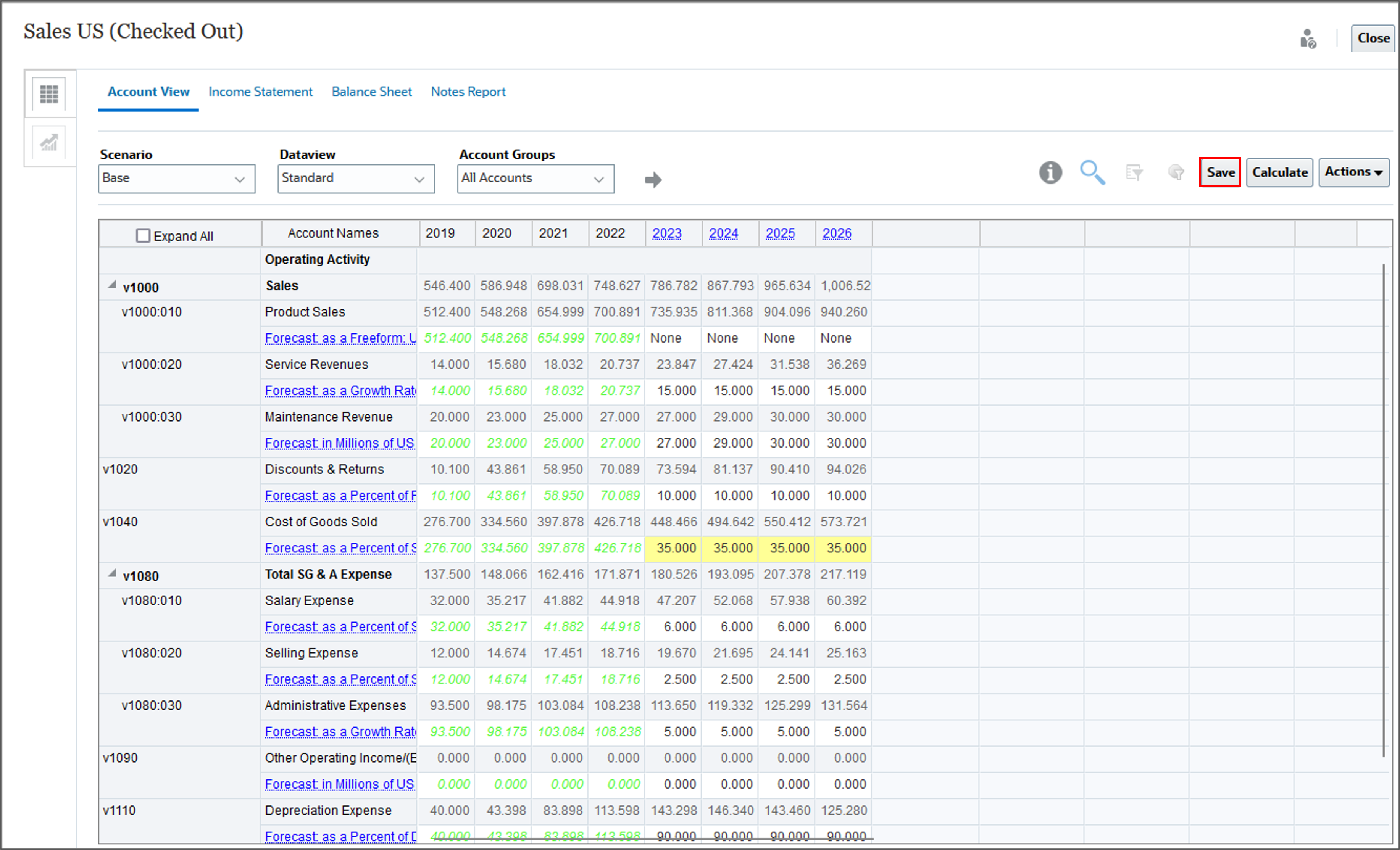

Um die Finanzierungsroutine zu testen, reduzieren Sie die Prognose für die Herstellkosten des Umsatzes, was den Betriebsumsatz und das verfügbare Bargeld erhöht. Die Erhöhung des verfügbaren Bargelds wird Senior Debt reduzieren und überschüssige vermarktbare Wertpapiere erhöhen.

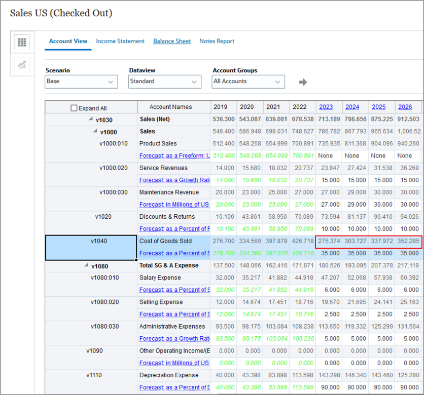

- Klicken Sie auf  (Account suchen), und geben Sie v1040 ein. Wählen Sie in den Suchergebnissen die Zeile für Kosten des Umsatzes aus, und klicken Sie auf Auswählen. (Account suchen), und geben Sie v1040 ein. Wählen Sie in den Suchergebnissen die Zeile für Kosten des Umsatzes aus, und klicken Sie auf Auswählen.
- Geben Sie in der Zeile Prognose: als Prozentsatz des Umsatzes für die Herstellkosten des Umsatzes Werte für die folgenden Jahre ein:
- 2023: 35
- 2024: 35
- 2025: 35
- 2026: 35
- Klicken Sie auf Speichern.

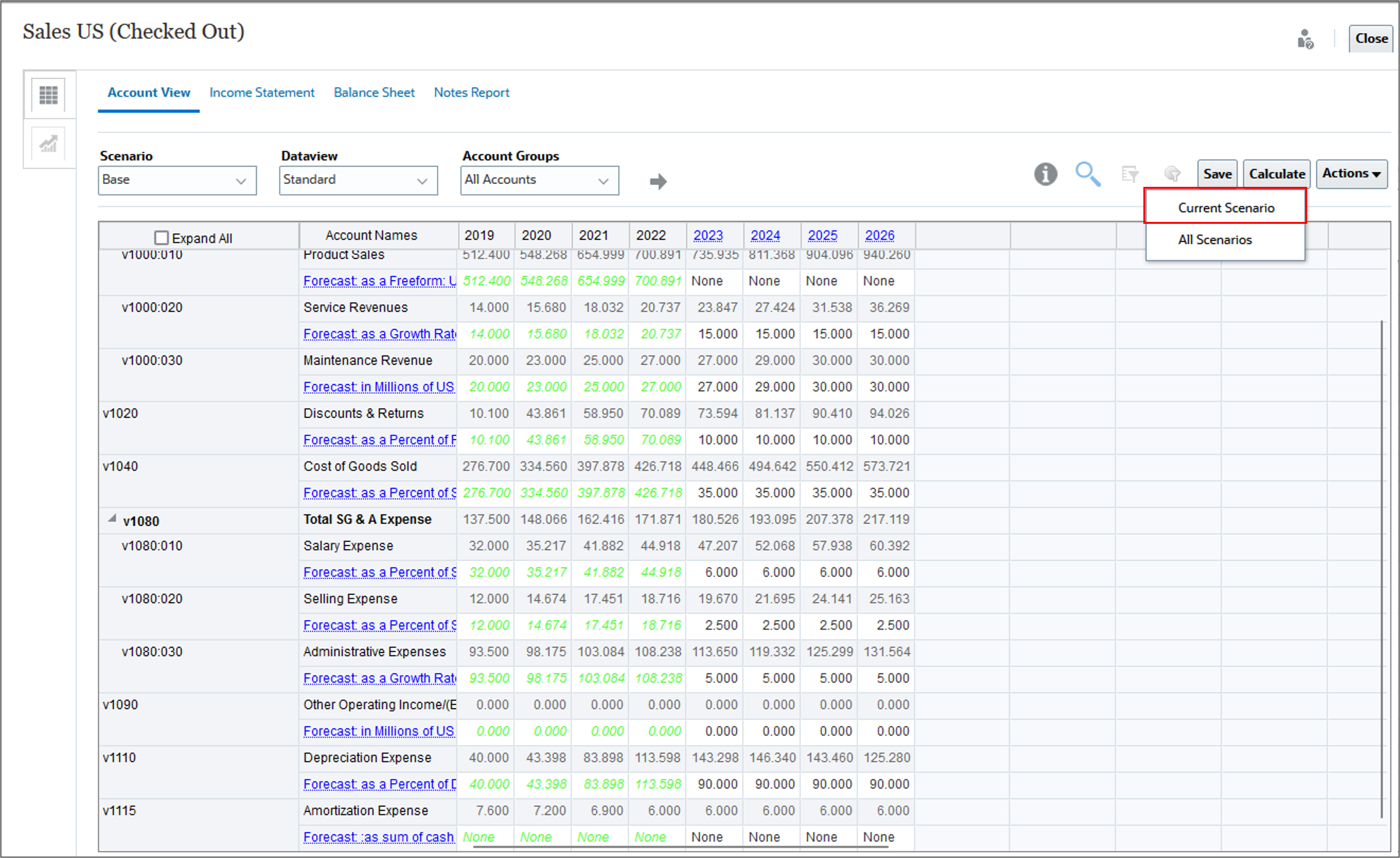

- Klicken Sie auf Berechnen, und wählen Sie Aktuelles Szenario aus.
- Die Werte für "Herstellkosten des Umsatzes" werden reduziert.
- Prüfen Sie die neuen Werte für "Senior Debt". Klicken Sie auf  (Account suchen), und geben Sie v2660:010 ein. Wählen Sie in den Suchergebnissen die Zeile für Senior Debt aus, und klicken Sie auf Auswählen. (Account suchen), und geben Sie v2660:010 ein. Wählen Sie in den Suchergebnissen die Zeile für Senior Debt aus, und klicken Sie auf Auswählen.
- Überprüfen Sie als Nächstes die Werte für überschüssige vermarktbare Wertpapiere. Klicken Sie auf  (Account suchen), und geben Sie v2015 ein. Wählen Sie in den Suchergebnissen die Zeile für Übermäßige vermarktbare Wertpapiere aus, und klicken Sie auf Auswählen. (Account suchen), und geben Sie v2015 ein. Wählen Sie in den Suchergebnissen die Zeile für Übermäßige vermarktbare Wertpapiere aus, und klicken Sie auf Auswählen.

Beachten Sie, dass die Werte für "Senior Debt" reduziert wurden, als das überschüssige Bargeld von der Überschussfinanzierungsroutine angewendet wurde.
Beachten Sie, dass überschüssige vermarktbare Wertpapiere durch den Barüberschuss erhöht wurden.

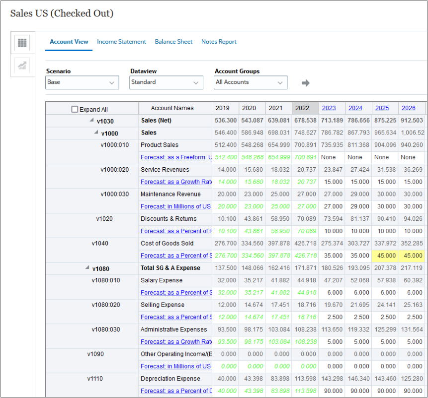

Reduzierung der verfügbaren Cashflow-Prognose
Um die Finanzierungsroutine weiter zu testen, erhöhen Sie die Prognose für die Herstellkosten des Umsatzes nur für 2025 und 2026, wodurch der Betriebsumsatz und die verfügbaren Barmittel gesenkt werden. Die Verringerung der verfügbaren Barmittel wird die überschüssigen vermarktbaren Wertpapiere verringern.
									- 2025: 45
- 2026: 45
- Klicken Sie auf Berechnen, und wählen Sie Aktuelles Szenario aus. Die Werte für "Herstellkosten des Umsatzes" werden erhöht.
- Prüfen Sie die Werte für überschüssige vermarktbare Wertpapiere. Klicken Sie auf  (Account suchen), und geben Sie v2015 ein. Wählen Sie in den Suchergebnissen die Zeile für Übermäßige vermarktbare Wertpapiere aus, und klicken Sie auf Auswählen. (Account suchen), und geben Sie v2015 ein. Wählen Sie in den Suchergebnissen die Zeile für Übermäßige vermarktbare Wertpapiere aus, und klicken Sie auf Auswählen.
- Klicken Sie auf Speichern, um die berechneten Daten zu speichern.
Beachten Sie, dass überschüssige vermarktbare Wertpapiere reduziert wurden, um den Mangel auszugleichen.
