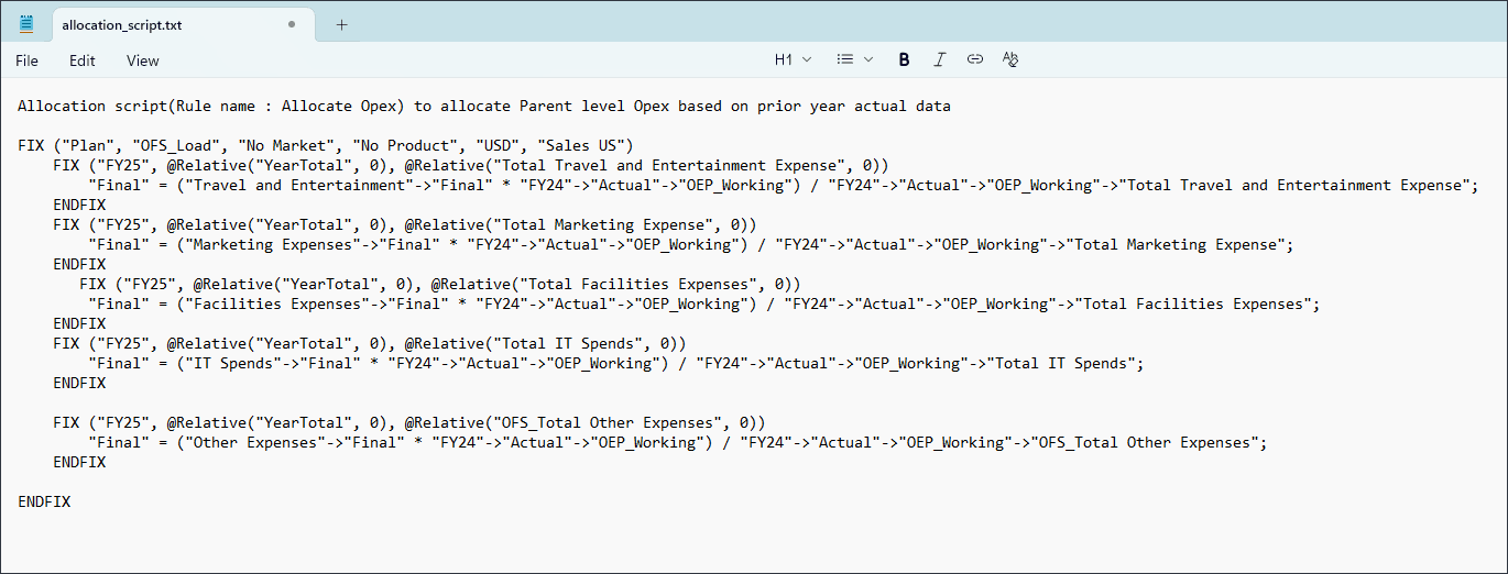

  • Laden Sie diese Zuweisungsskriptdatei in einen lokalen Ordner herunter.

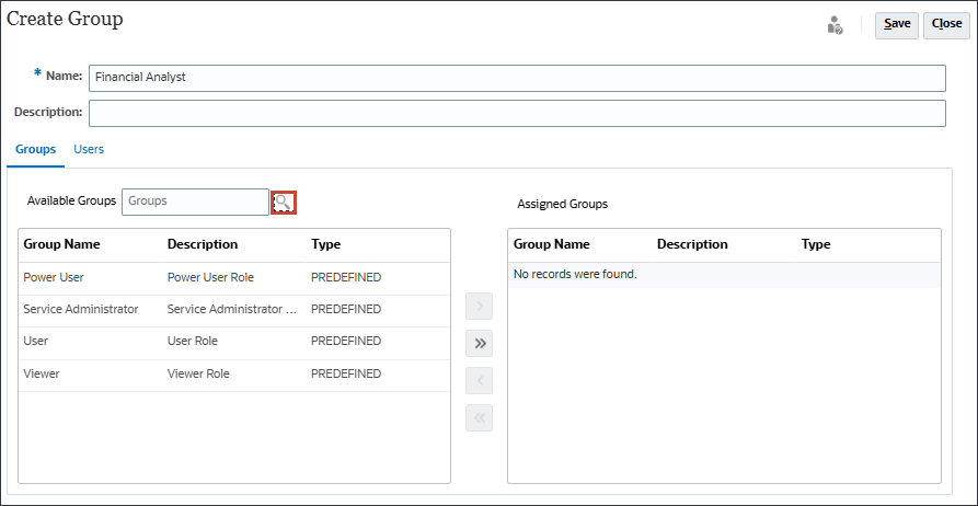

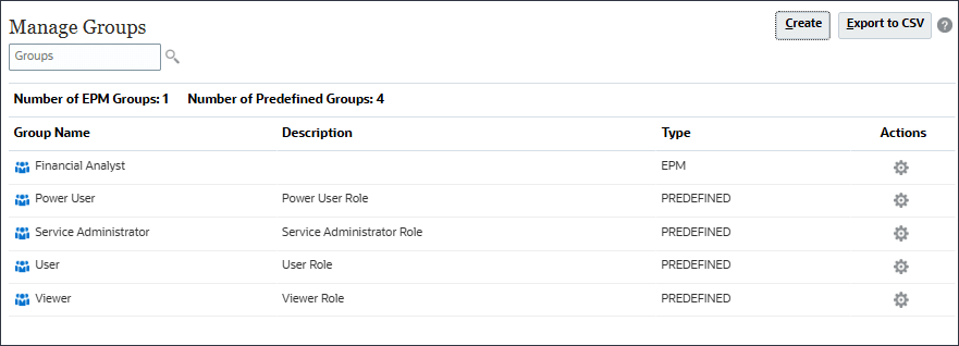

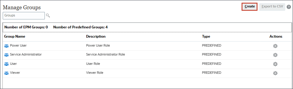

Financial Analyst-Gruppe erstellen

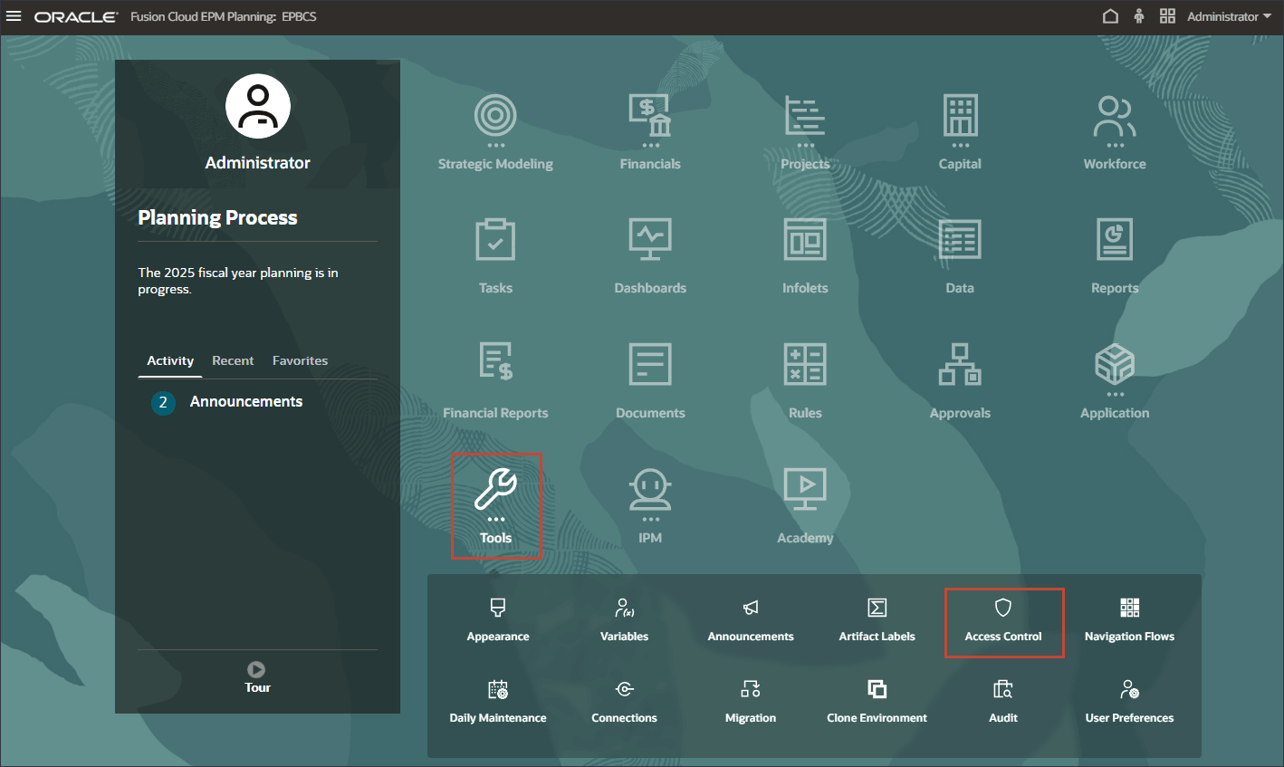

  1. Klicken Sie im Home-Verzeichnis auf Extras, Zugriffskontrolle.
    Gehe zu Zugriffskontrolle
  2. Klicken Sie in Gruppen verwalten auf Erstellen.
    Gruppen erstellen

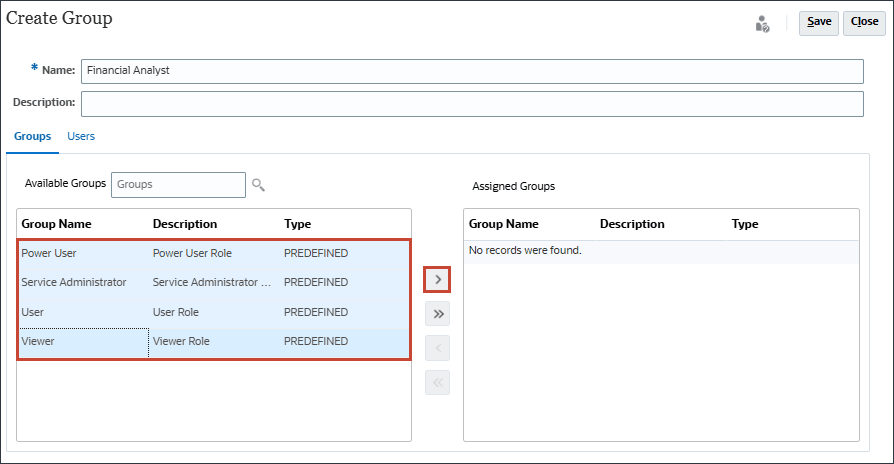

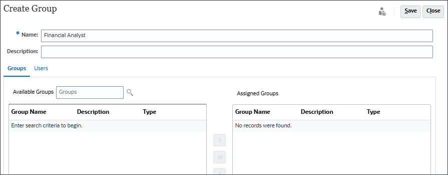

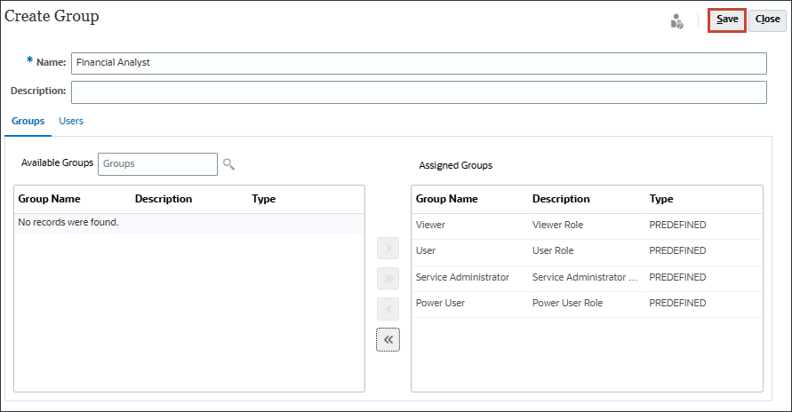

  3. Geben Sie unter Gruppe erstellen als Namen Financial Analyst ein.
    Gruppe erstellen
  4. Wenn Gruppen ausgewählt sind, klicken Sie neben "Verfügbare Gruppen" auf Suchen (Suchen).
    Die verfügbaren Gruppen werden aufgelistet.
    Verfügbare Gruppen
  5. Wählen Sie die vordefinierten Rollen aus, und klicken Sie auf Verschieben (Verschieben).
    Vordefinierte Rollen hinzufügen
    Tipp:
    Verwenden Sie die Strg-Taste, um mehrere Elemente gleichzeitig auszuwählen. Halten Sie die Strg-Taste gedrückt, und klicken Sie auf jedes Element in der Liste, um es auszuwählen.
  6. Klicken Sie auf Speichern.
  7. Klicken Sie in der Informationsnachricht auf OK.
  8. Prüfen Sie, ob Financial Analyst unter Gruppen verwalten aufgeführt ist.

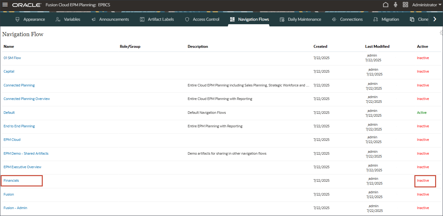

    Financial Analyst-Gruppe dem Financials-Navigationsablauf zuweisen
    Sie weisen die Financial Analyst-Gruppe dem Financials-Navigationsfluss zu, um Ihre Benutzererfahrung zu optimieren, indem Sie direkten Zugriff auf relevante Finanzaufgaben, -daten und -berichte gewähren und so die Effizienz und Produktivität steigern.

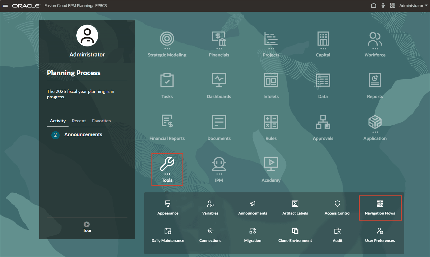

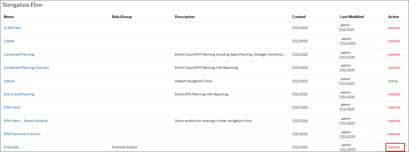

  1. Klicken Sie auf der Homepage auf Extras, Navigationsflüsse.
    Gehe zu Navigationsflüssen
  2. Prüfen Sie im Navigationsfluss, ob Finanzen auf Inaktiv gesetzt ist, und klicken Sie dann auf Finanzen.

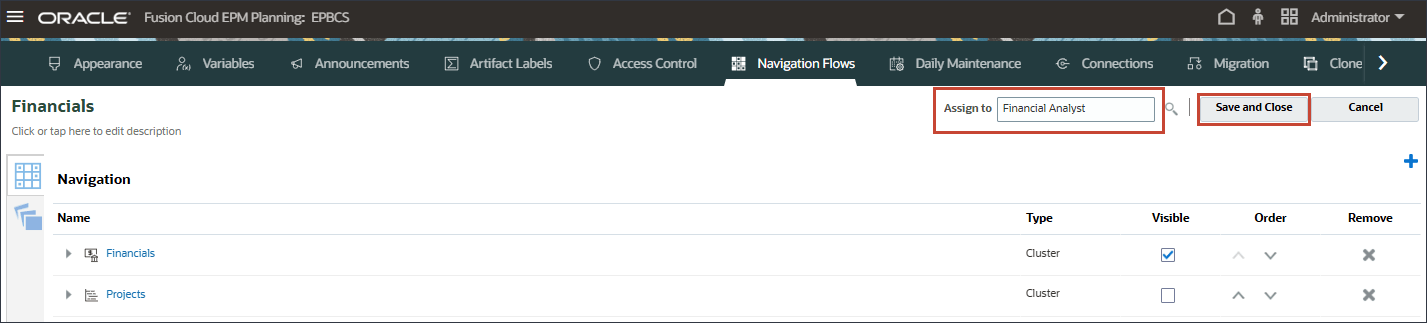

  3. Geben Sie unter Finanzen unter Zuweisen zu den Wert Finanzanalyst ein, und klicken Sie auf Speichern und schließen.
    Navigationsfluss
  4. Klicken Sie unter Finanzen auf Inaktiv, um den Financials-Navigationsfluss zu aktivieren.
    Navigationsfluss
  5. Klicken Sie auf Home (Home), um zur Homepage zurückzukehren.

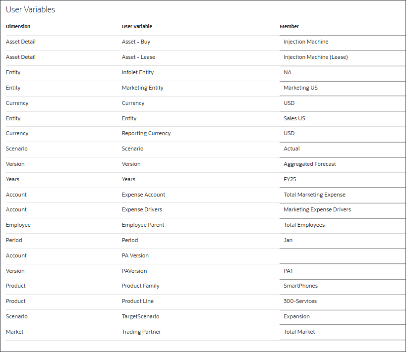

Benutzervariablen auswählen
Sie wählen Benutzervariablen aus, um Ihre Benutzererfahrung zu personalisieren und zu optimieren. So können Sie relevante Daten schnell filtern und darauf zugreifen und so die Effizienz und Genauigkeit Ihrer Workflows verbessern.

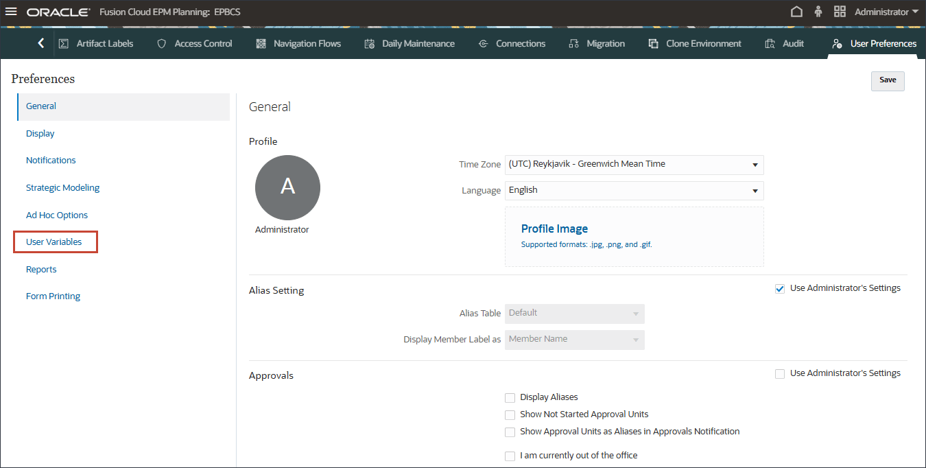

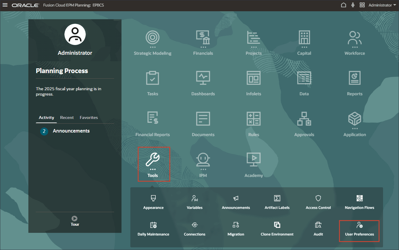

  1. Klicken Sie auf der Homepage auf Extras, Benutzervoreinstellungen.
    Gehe zu Benutzereinstellungen
  2. Klicken Sie auf Benutzervariablen.
    Variablen
  3. Geben Sie für Benutzervariablen Folgendes ein, oder wählen Sie es aus, und klicken Sie auf Speichern.
    Variablen
  4. Klicken Sie auf Home (Home), um zur Homepage zurückzukehren.

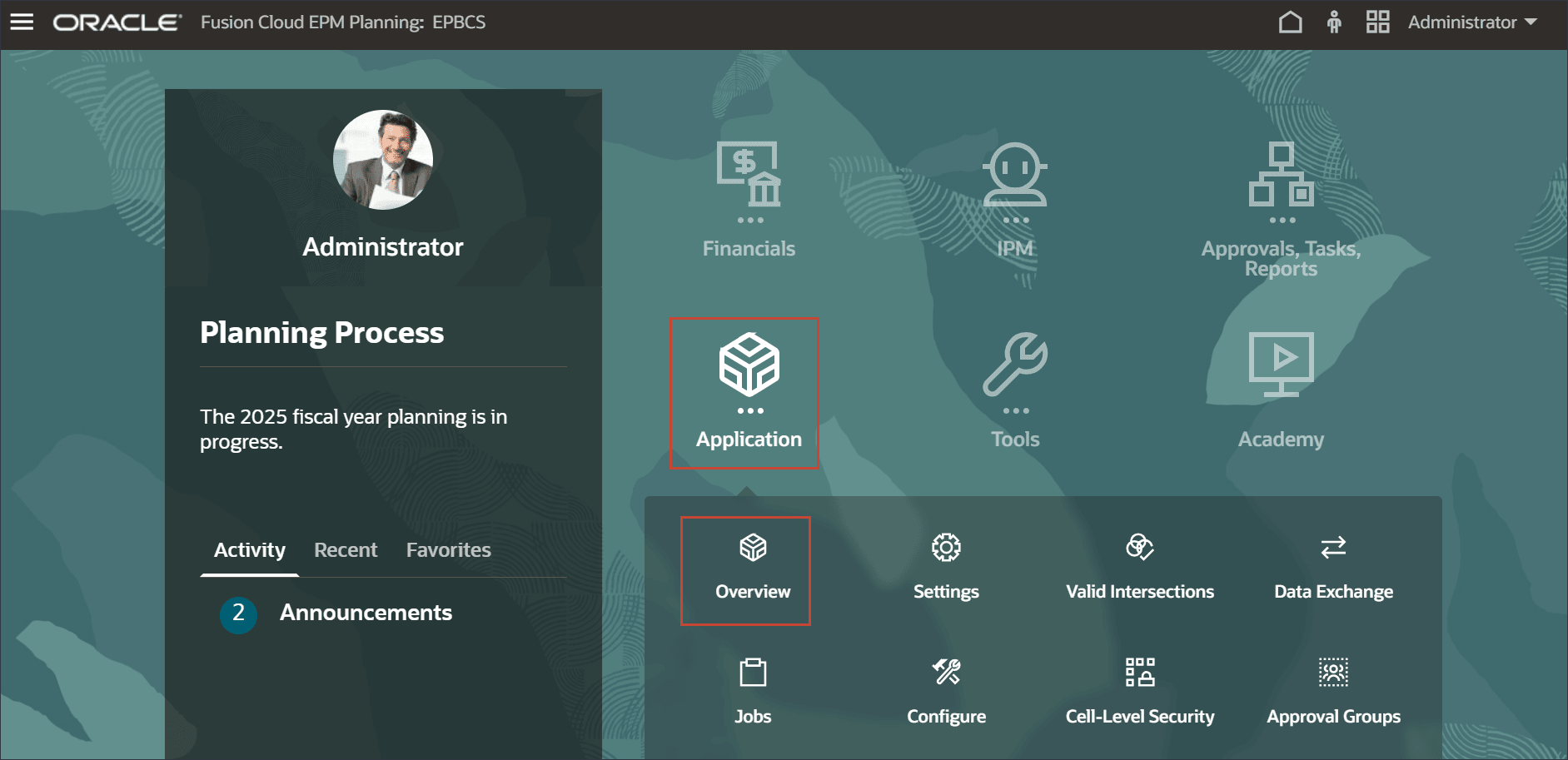

  2. Wählen Sie Anwendung, Überblick auf der Homepage aus.
    Anwendungscluster

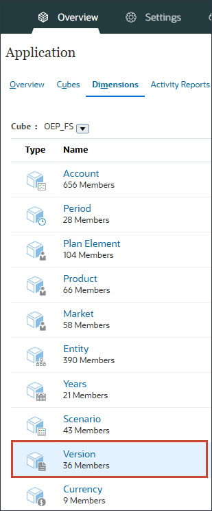

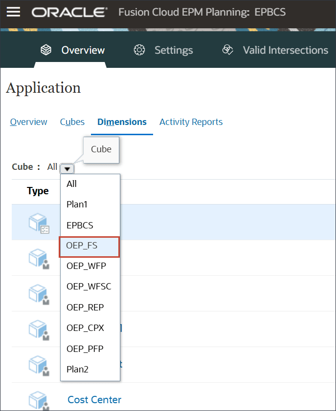

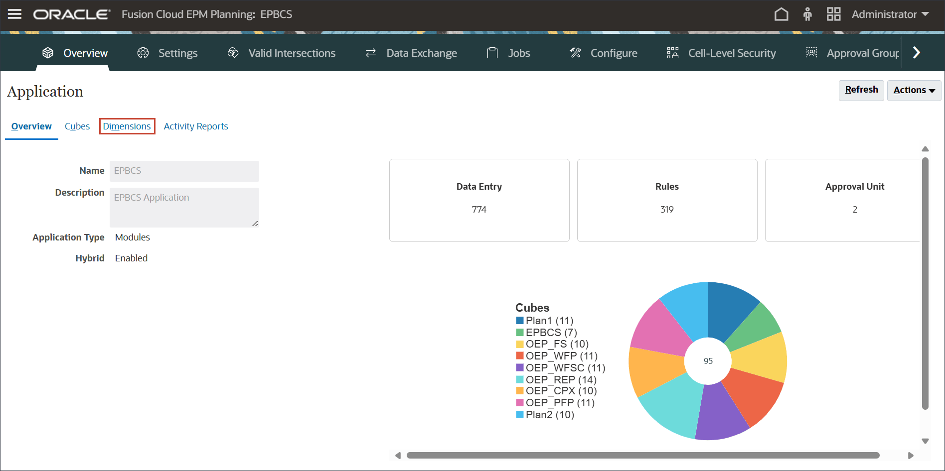

  3. Klicken Sie auf die Registerkarte Dimensionen.
    Überblick über Anwendung
  4. Wählen Sie unter Cube die Option OEP_FS aus.
    Dimensionen
  5. Klicken Sie auf Version.
    Dimensionen

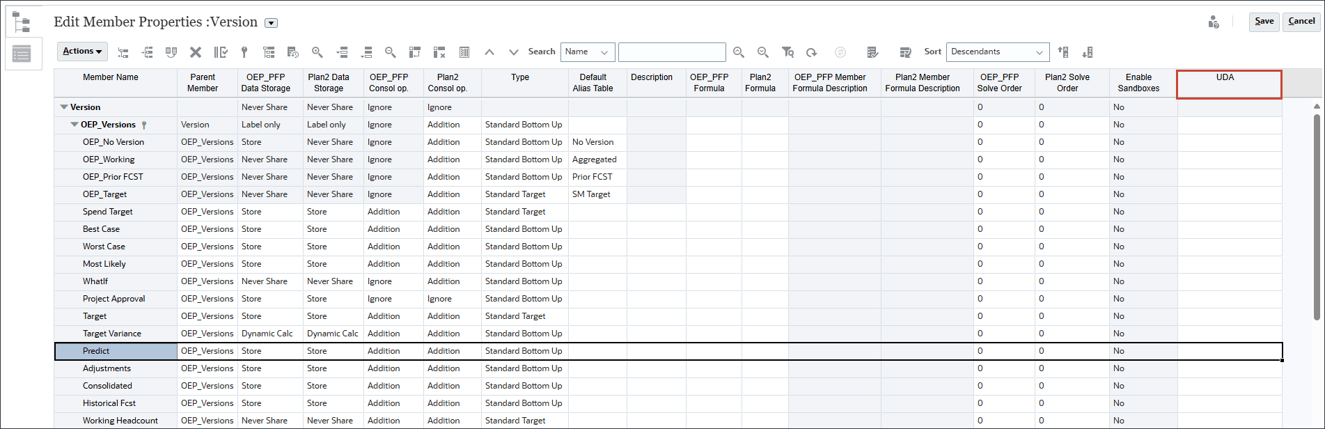

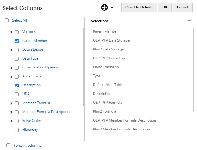

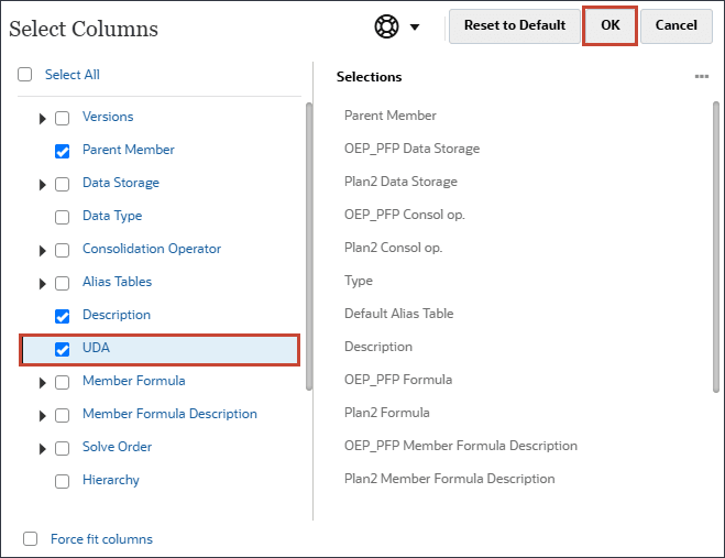

  6. Mit der rechten Maustaste auf eine beliebige Spalte klicken.
    Das Dialogfeld Spalten auswählen wird angezeigt.
    Spalten auswählen

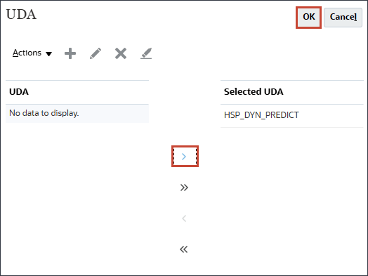

  7. Wählen Sie UDA aus, und klicken Sie auf OK.
    UDA auswählen
    Die UDA-Spalte wird rechts hinzugefügt.
  8. Blenden Sie Version, OEP_Versions ein, und suchen Sie für die Predict-Version die Spalte UDA.
    UDA

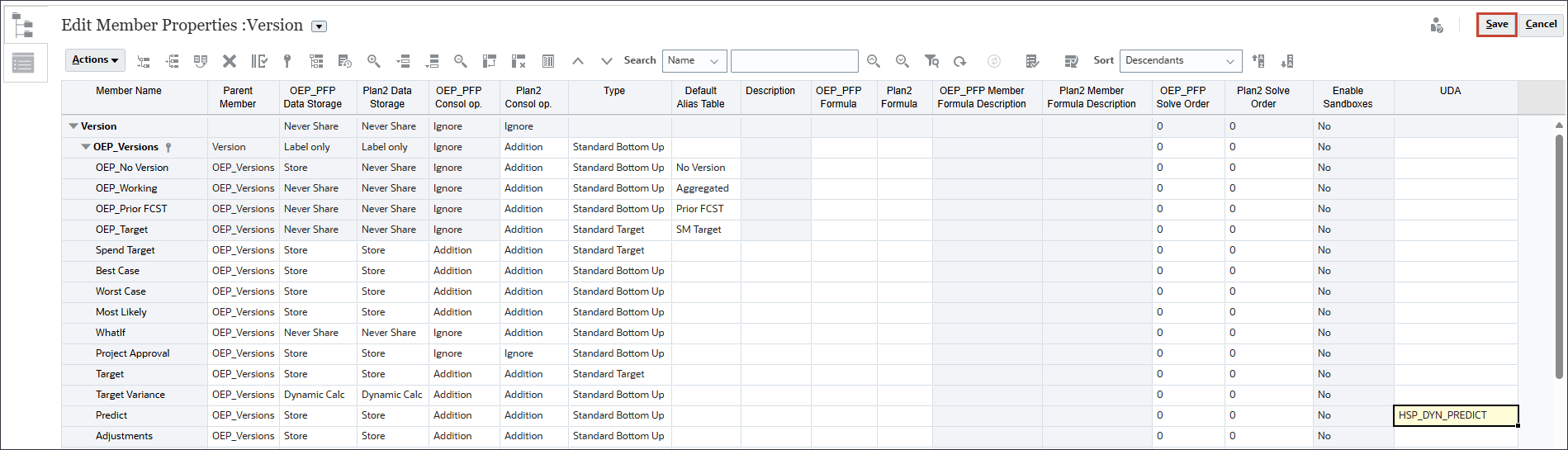

  9. Wählen Sie unter UDA für die Version Vorhersage die Option HSP_DYN_PREDICT aus, und klicken Sie auf Symbol "Bewegen" (Verschieben), um die UDA der Predict-Version zuzuweisen. Klicken Sie dann auf OK.
    UDA
  10. Klicken Sie auf Speichern.

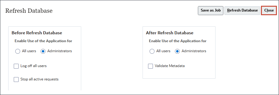

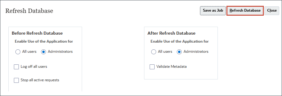

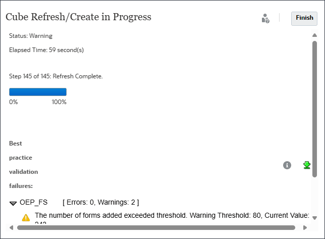

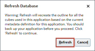

  11. Klicken Sie auf Symbol RefreshDB (RefreshDB).
  12. Klicken Sie auf Datenbank aktualisieren.
  13. Klicken Sie auf Aktualisieren. .
    Aktualisieren
    Es gibt einige Warnmeldungen, die Sie ignorieren können.
    DB aktualisieren abgeschlossen
  14. Klicken Sie in der Nachricht "Cube aktualisieren" auf Fertigstellen.
  15. Klicken Sie auf Schließen.
  16. Klicken Sie auf Abbrechen.

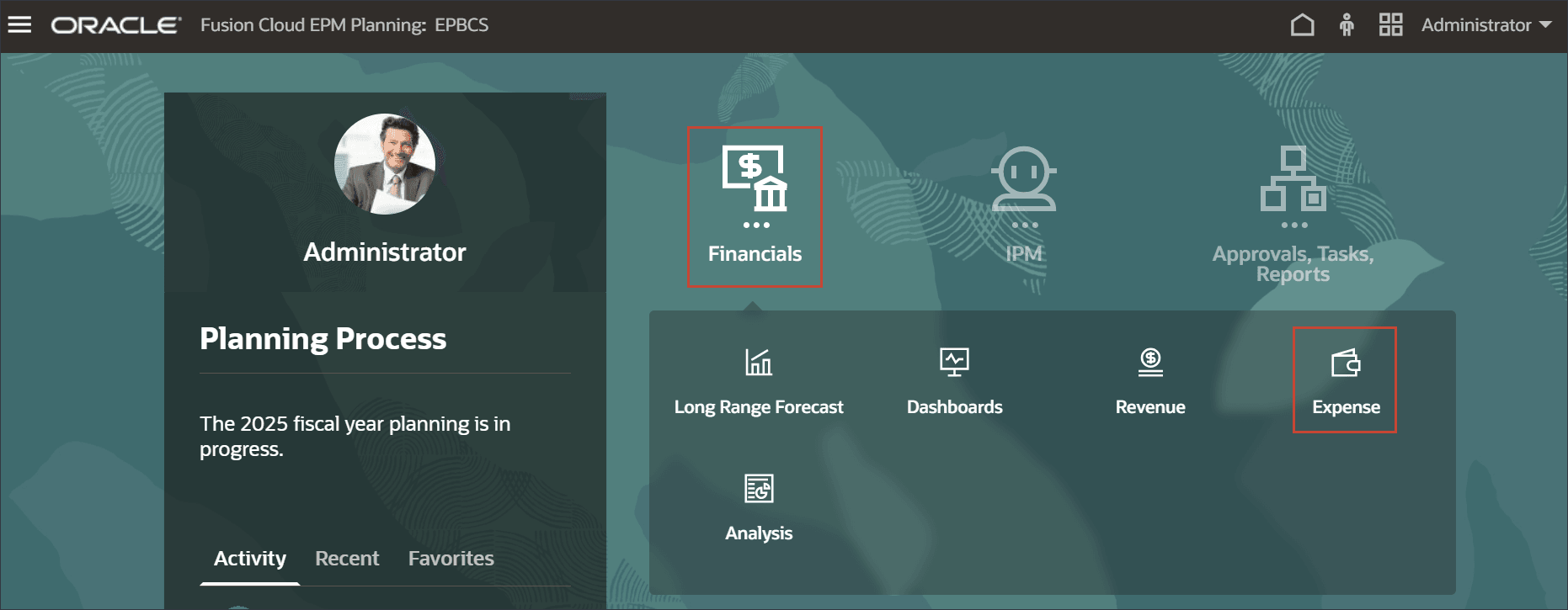

  1. Klicken Sie auf der Homepage auf Finanzen und dann auf Aufwand.

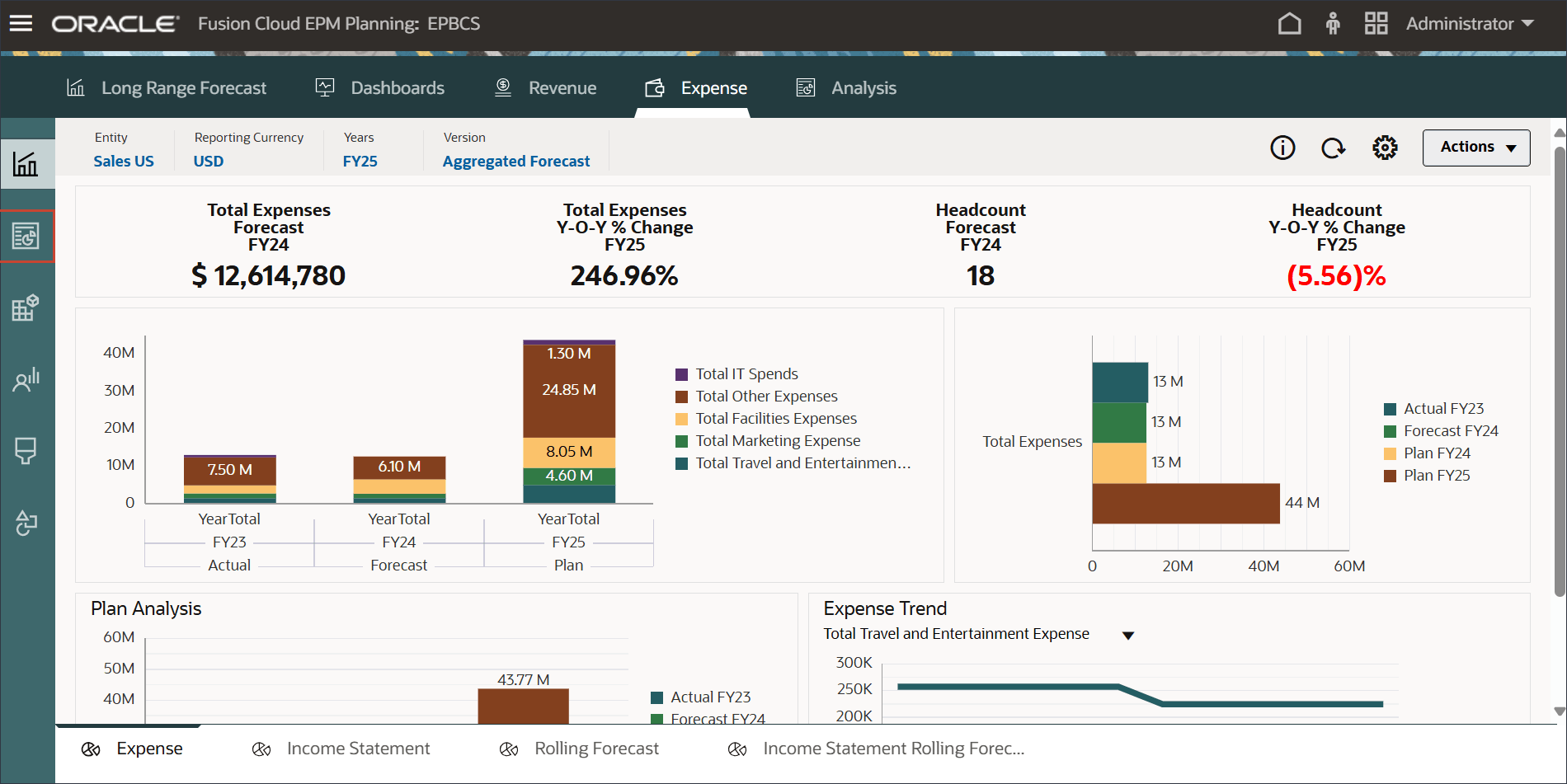

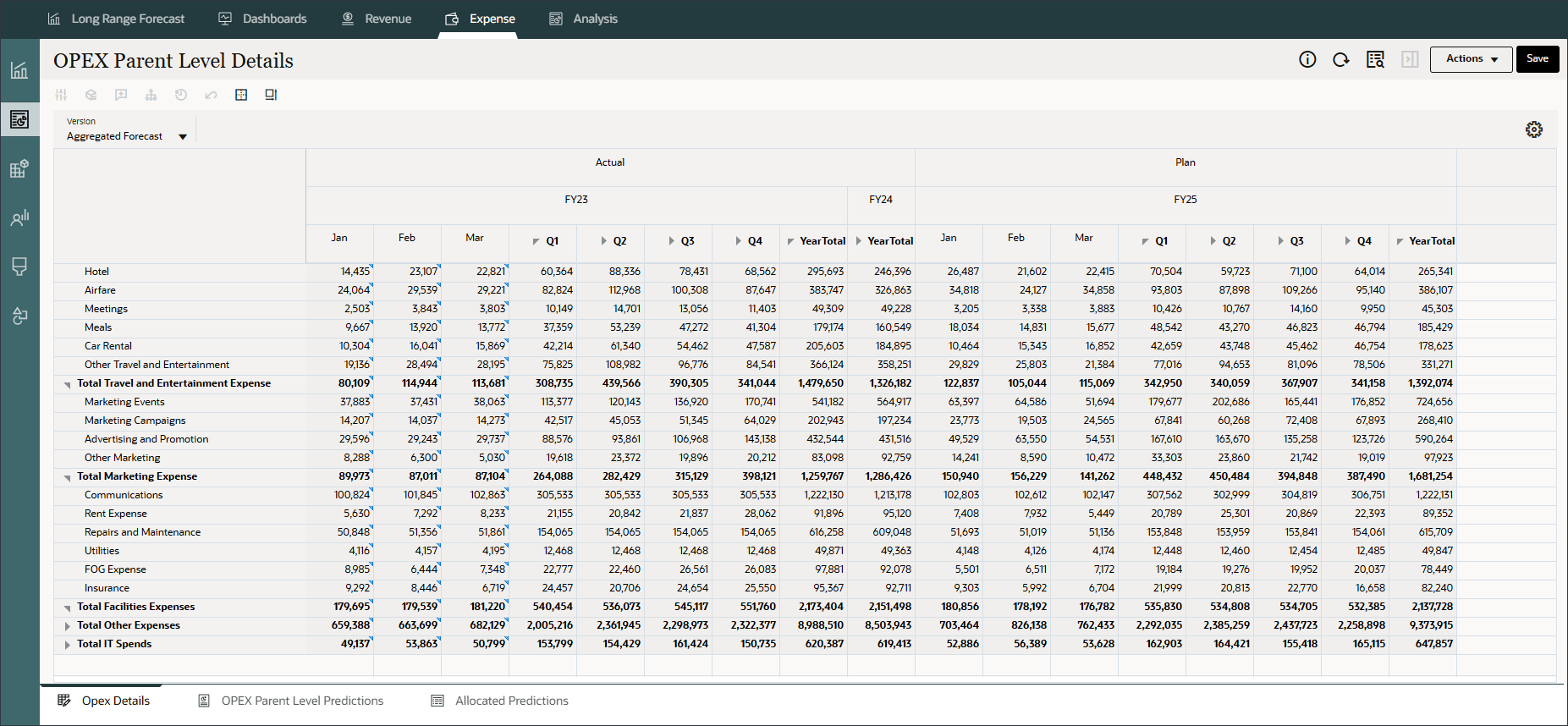

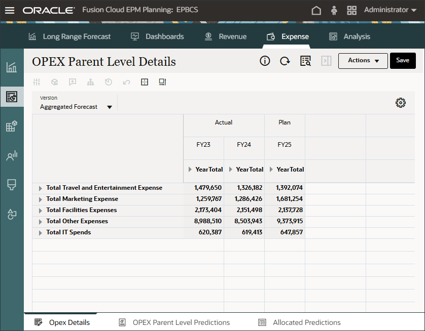

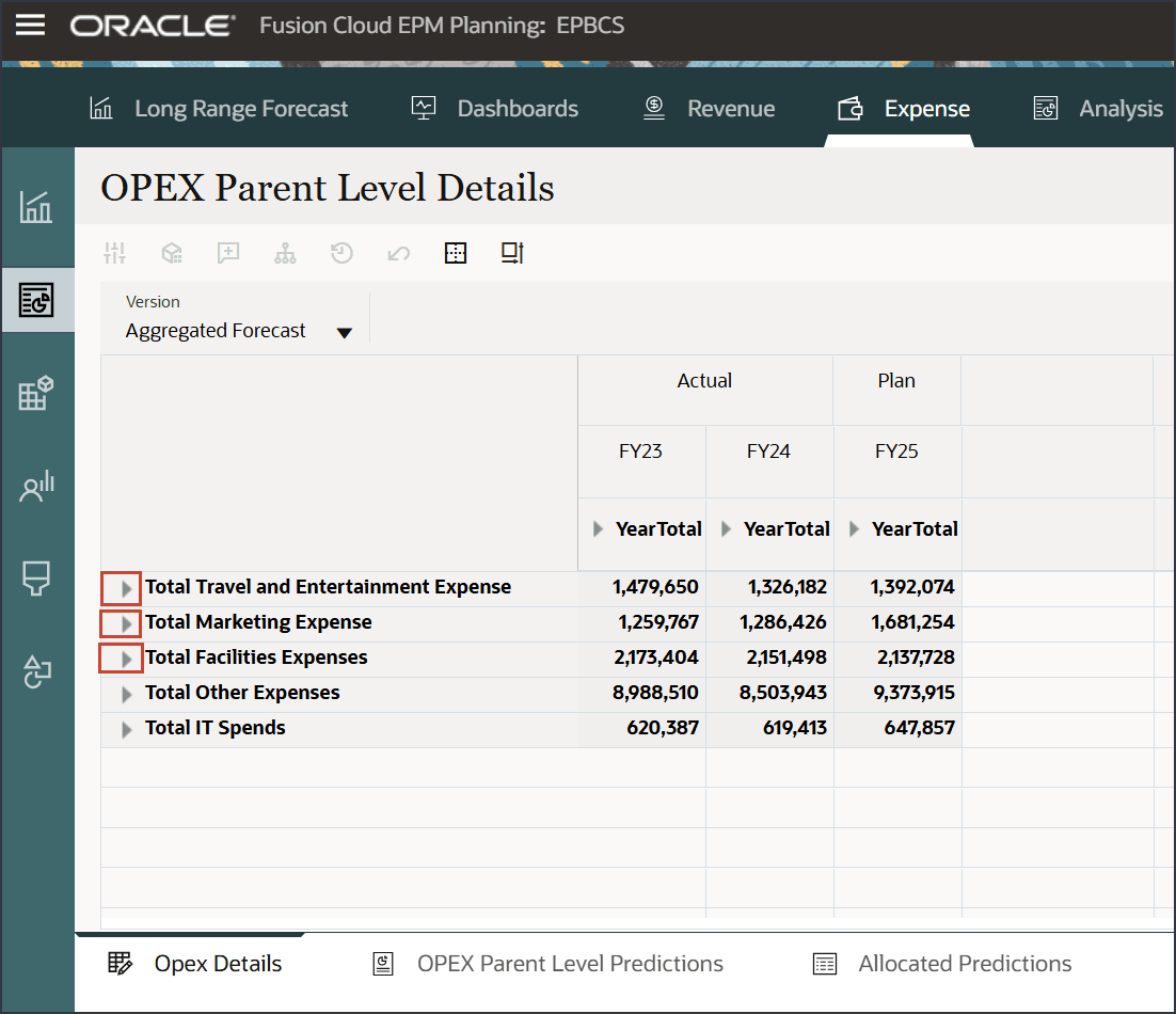

  3. Prüfen Sie auf der Registerkarte Opex-Details die historischen Istdaten der letzten beiden Jahre: FY23 und FY24 sowie das Budget des nächsten Jahres: FY25.
    Details der übergeordneten OPEX-Ebene
    Diese Daten wurden mit herkömmlichen Methoden wie treiberbasierten, trendbasierten oder Zero-Based-Methoden erstellt.
  4. In den Zeilen können Sie die Elemente des dynamischen Aufwandskontos erweitern, um die Kontokonten der Stufe 0 zu prüfen. Blenden Sie in den Zeilen Reise- und Bewirtungskosten gesamt, Marketingkosten gesamt und Betriebskosten gesamt ein.
    Details zu OPEX-Konten auf übergeordneter Ebene erweitert

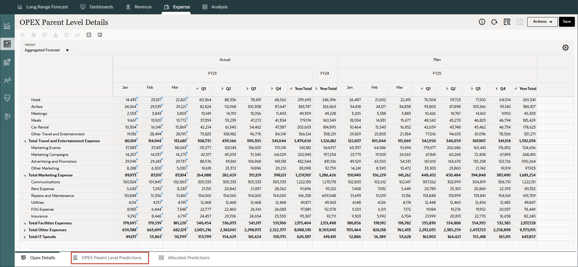

  5. Sie können auch die Period-Dimension erweitern, um monatliche Details für Ist- und Plandaten zu prüfen. Blenden Sie in den Spalten FY23 und FY25 unter YearTotal und Q1 ein.
    OPEX-Perioden mit übergeordneten Details erweitert
    Sie können Daten auf granularer Ebene prüfen, einschließlich Opex-Konten der Ebene 0 und Monatsdetails.

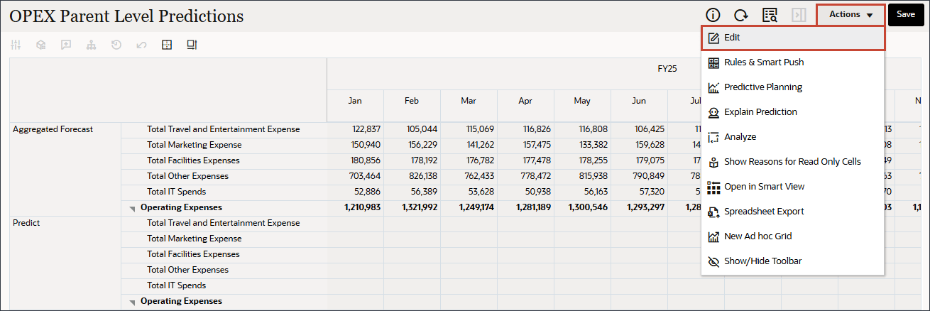

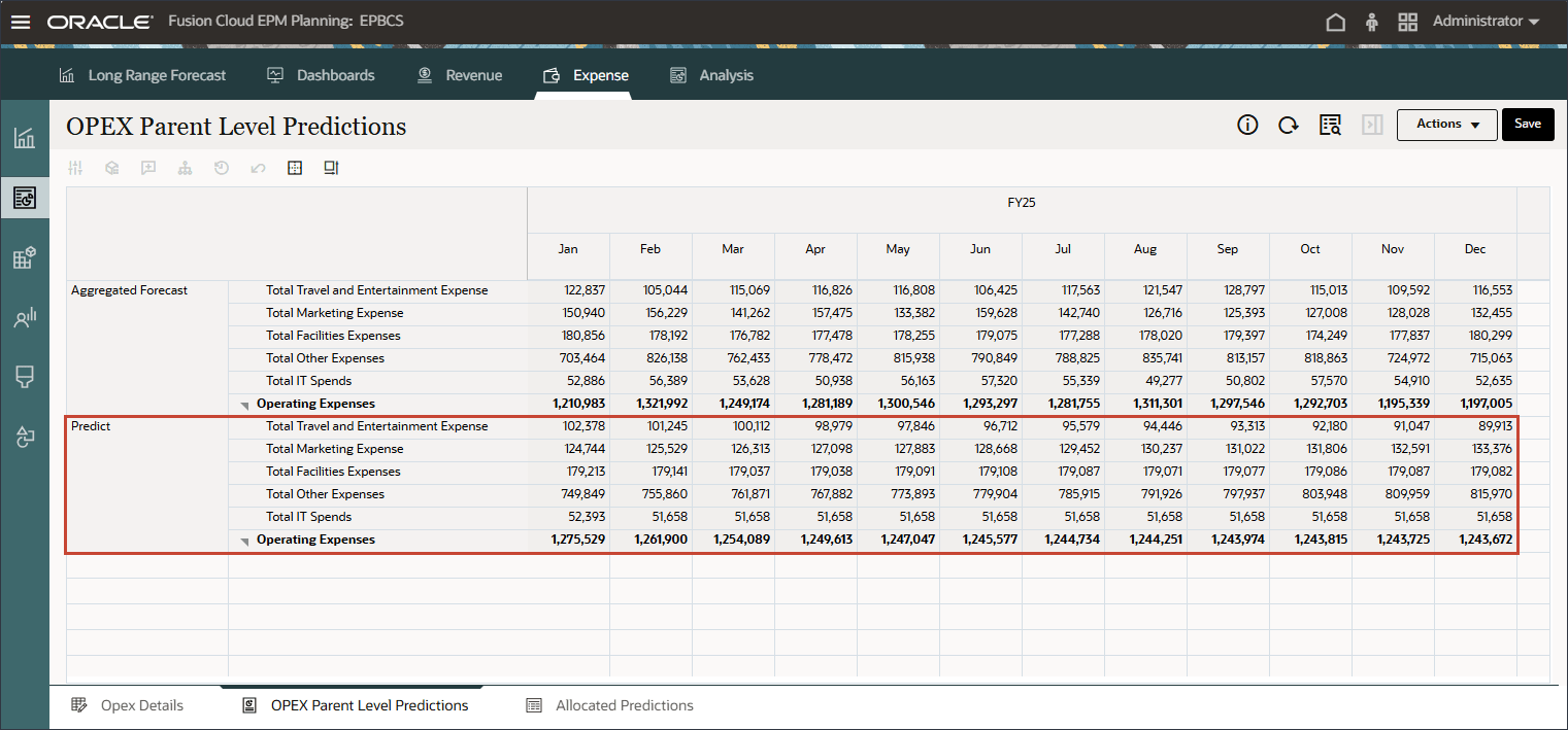

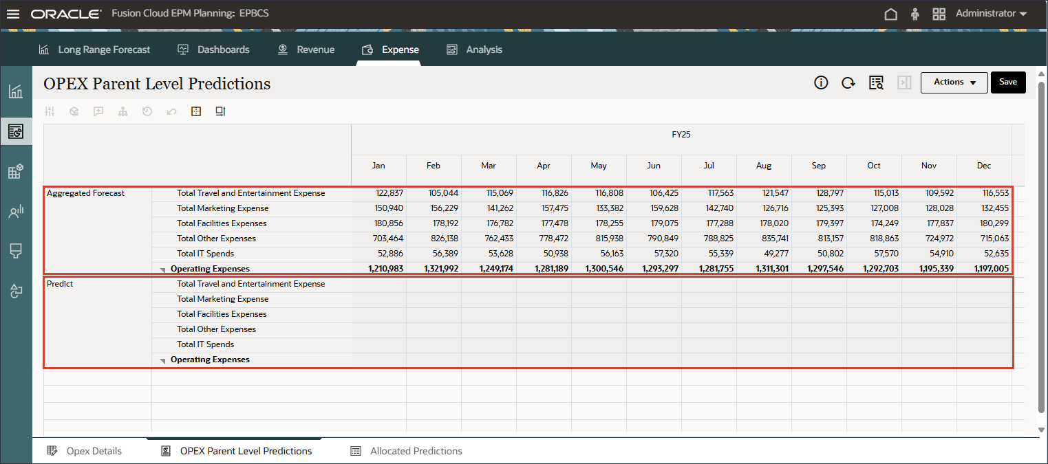

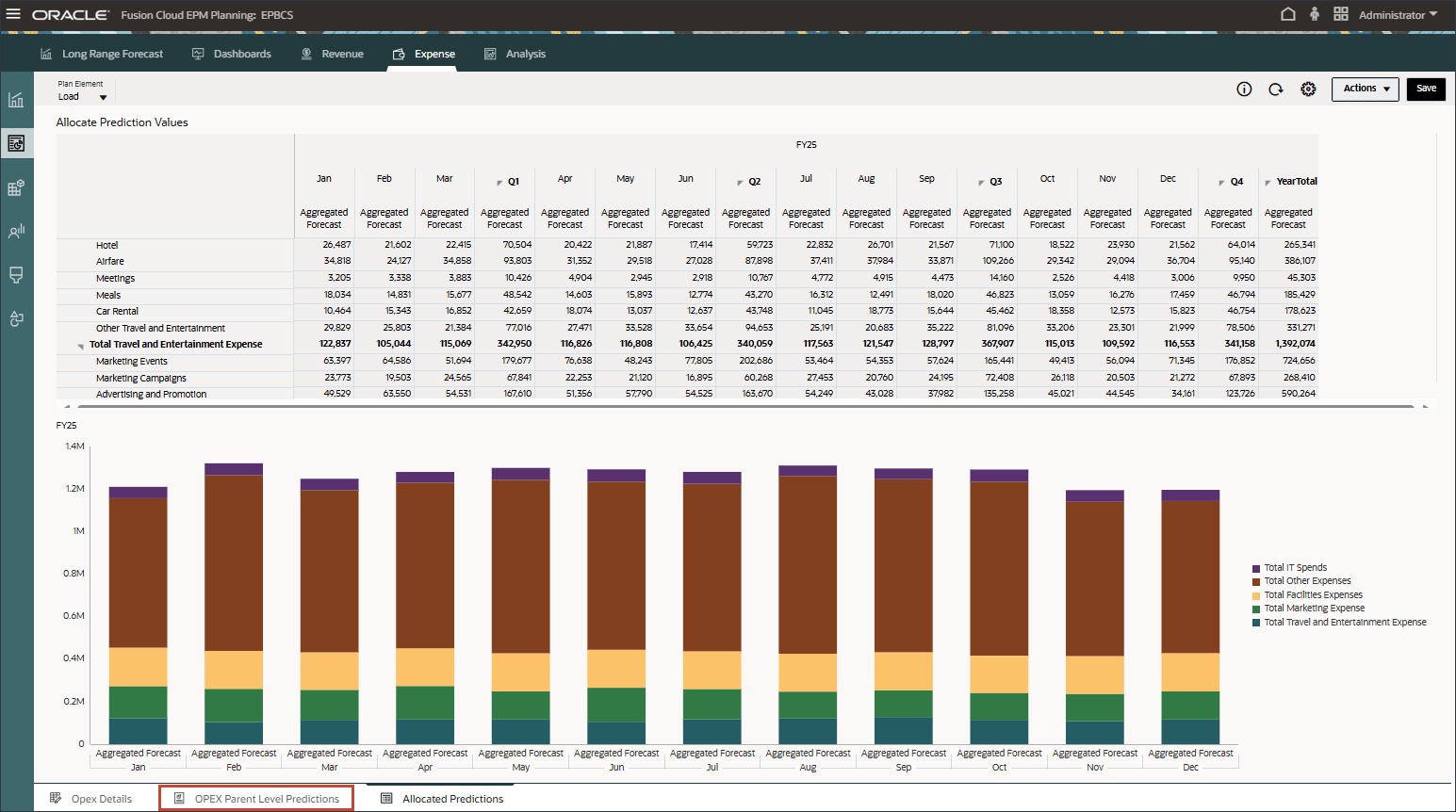

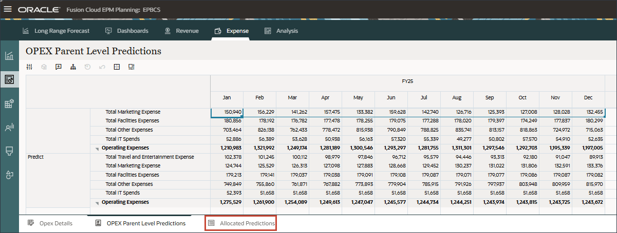

  1. Navigieren Sie zur zweiten horizontalen Registerkarte "OPEX Parent Level Predictions". Klicken Sie auf die Registerkarte Vorhersagen auf übergeordneter Ebene in OPEX.
  2. Beachten Sie, dass es zwei Versionen gibt: Aggregierte Prognose und Vorhersage.
    OPEX Maske "Vorhersagen auf übergeordneter Ebene"
    Die Version der aggregierten Prognose enthält Zahlen, die aus Elementen der Ebene 0 in der Opex-Hierarchie aggregiert werden. Die Vorhersageversion enthält keine Daten.

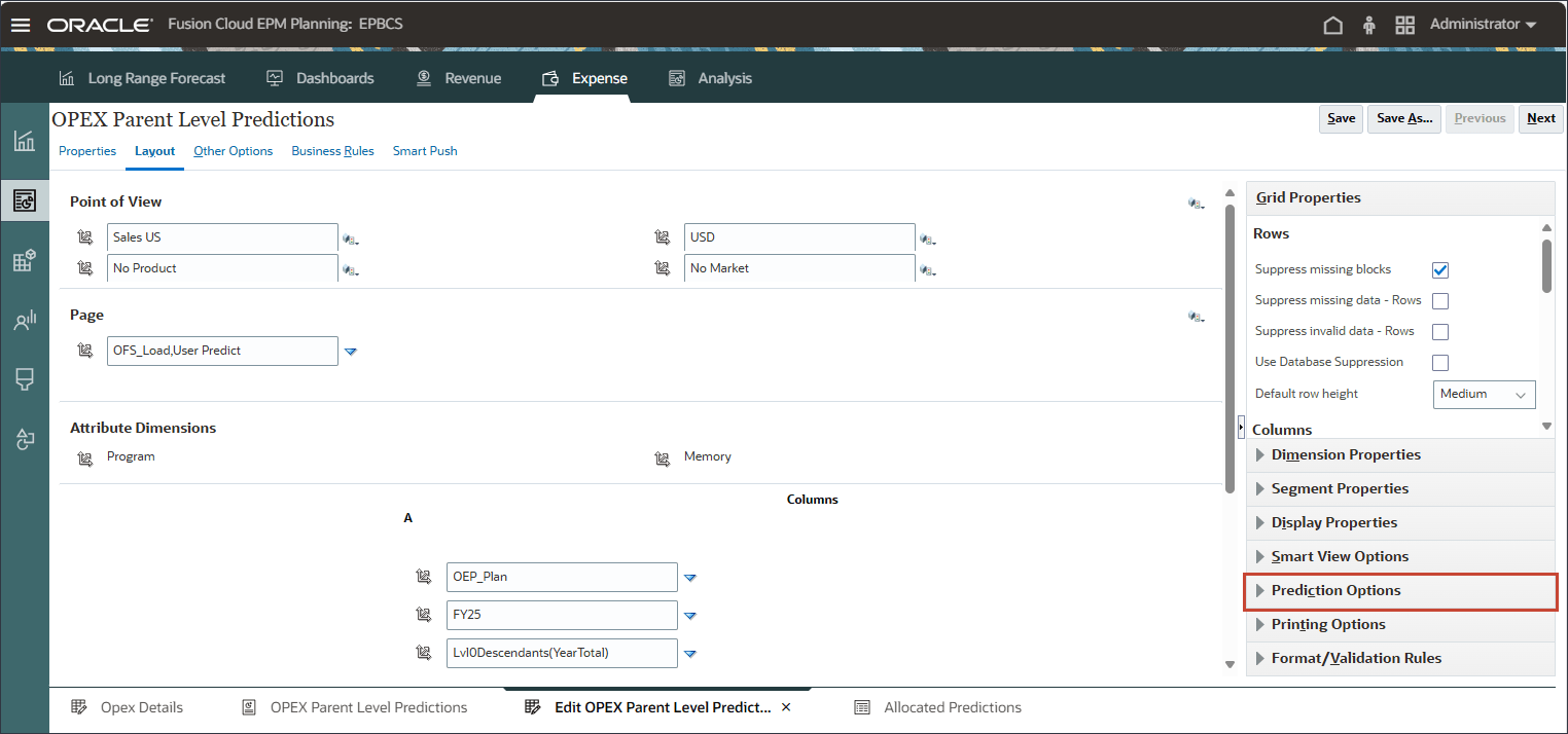

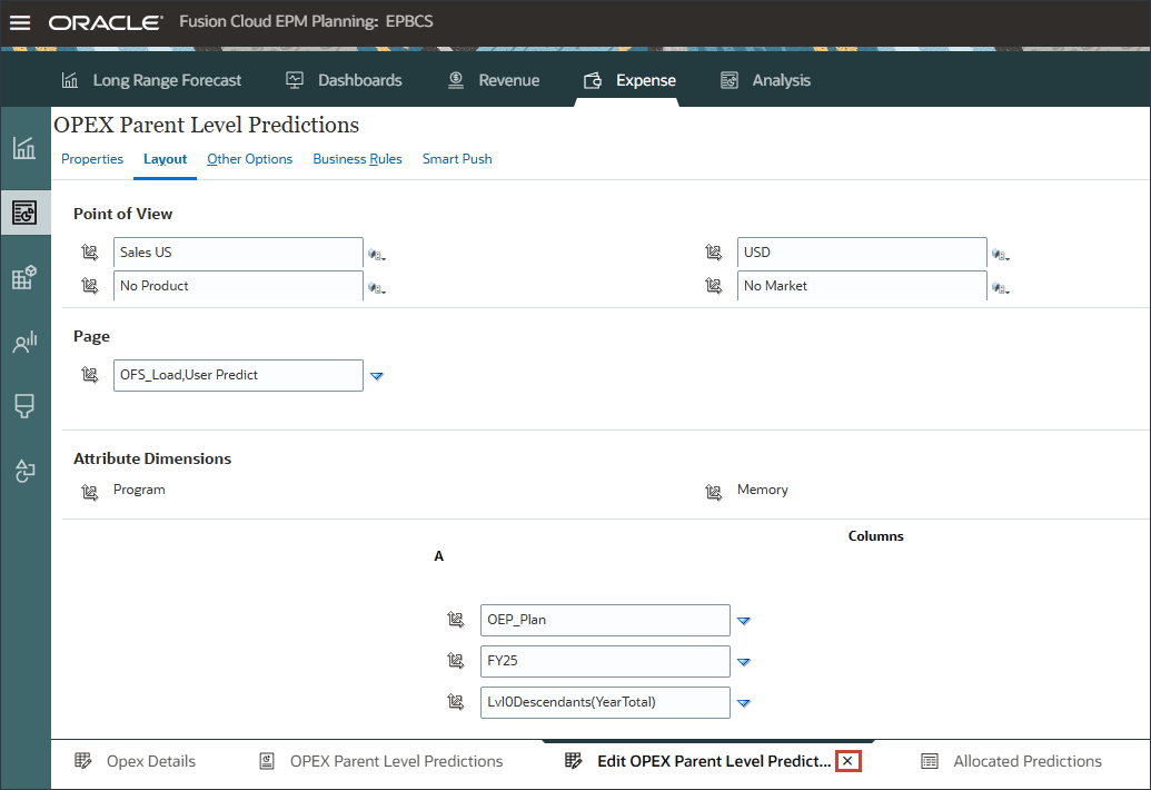

In diesem Abschnitt ändern Sie das Formular "Vorhersagen auf übergeordneter Ebene in OPEX", um Vorhersagen auf übergeordneter Ebene zu aktivieren.

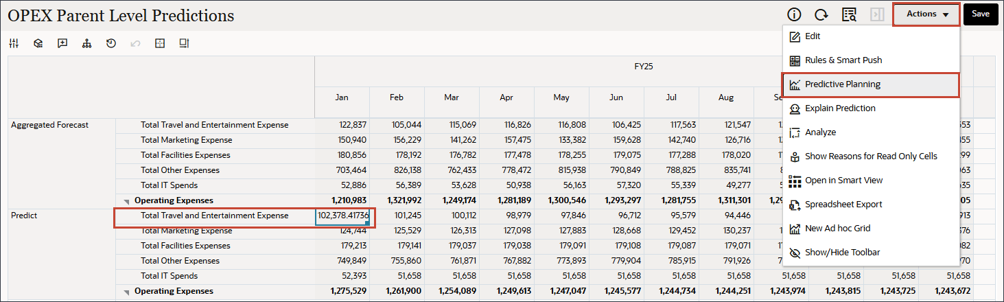

  1. Klicken Sie im Formular Vorhersagen auf übergeordneter Ebene in OPEX auf Aktionen, und wählen Sie Bearbeiten aus, um das Formular im Designermodus zu öffnen.
    Menü 'Aktionen'

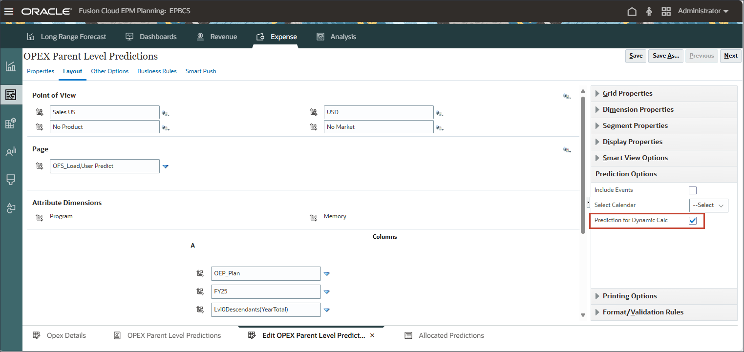

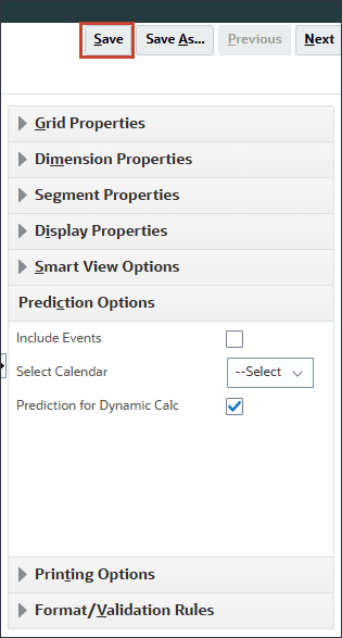

  2. Wählen Sie auf der Registerkarte Layout auf der rechten Seite Vorhersageoptionen aus.
    Registerkarte "Layout"
  3. Wählen Sie unter Vorhersageoptionen die Option Vorhersage für dynamische Berechnung aus.
    Vorhersageoptionen
  4. Klicken Sie auf Speichern.
    Vorhersageoptionen speichern
  5. Klicken Sie bei der Informationsnachricht auf OK.
    Informationsmeldung
  6. Schließen Sie den Formulardesigner, um zum Formular Vorhersagen auf übergeordneter Ebene in OPEX zurückzukehren.
    Formular schließen
Vorhersagedaten auf übergeordneter Ebene prüfen
In diesem Abschnitt prüfen Sie die Vorhersagedaten der übergeordneten Ebene in der Vorhersageversion für jedes dynamische Opex-Kontoelement der übergeordneten Ebene, und Sie prüfen auch die Erklärbarkeit. Sie führen die Vorhersage auf übergeordneter Ebene der dynamischen Berechnung aus, die konsolidierte Vorhersageerkenntnisse in Echtzeit auf übergeordneter Ebene bietet und eine genauere und zeitnahere Entscheidungsfindung für zusammengefasste Finanzdaten ermöglicht.

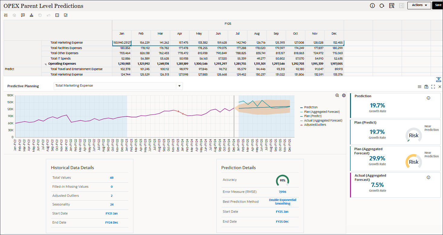

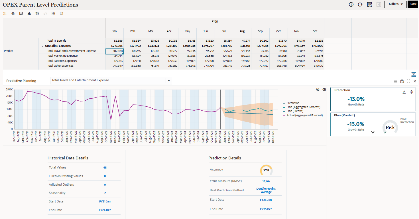

  1. Prüfen Sie die Vorhersagedaten auf übergeordneter Ebene in der Vorhersageversion für jeden dynamischen Opex-Account auf übergeordneter Ebene.
    Vorhersageversion aufgefüllt
    Diese Vorhersagen werden basierend auf historischen Istdaten auf der übergeordneten Ebene generiert. Dabei werden statistische Methoden verwendet, mit denen historische Datenmuster, Saisonalität und Zeitreihenprognoseverfahren analysiert werden.
  2. Um die Erklärbarkeit zu prüfen, wählen Sie einen vorhergesagten Wert aus, z.B. Reise- und Bewirtungskosten gesamt, und klicken Sie auf Aktionen, und wählen Sie Predictive Planning aus.
    Menü 'Aktionen'
  3. Prüfen Sie das Diagramm für die Vorhersageplanung, das historische Daten, Vorhersagedetails, Genauigkeit, verwendete Vorhersagemethode, angepasste Ausreißer und Saisonalität enthält.
    Erklärbarkeit für Reise- und Bewirtungskosten gesamt

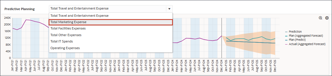

  4. Wählen Sie über dem Diagramm in der Dropdown-Liste ein anderes Konto der übergeordneten Ebene aus, z.B. Marketingausgaben gesamt.
    Übergeordneten Account auswählen
    Die Erklärbarkeit für Marketingausgaben gesamt wird angezeigt.

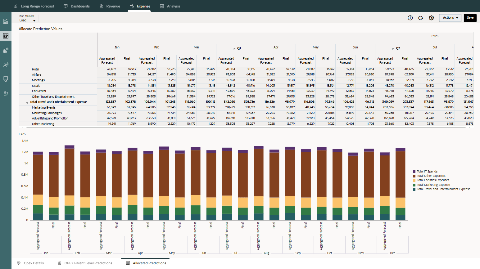

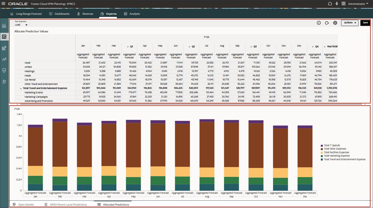

Pex-Vorhersagen zuweisen
In diesem Abschnitt ordnen Sie die Vorhersagedaten der dynamischen übergeordneten Ebene aus der Vorhersageversion den Accountelementen der Ebene 0 basierend auf den tatsächlichen Proportionen des Vorjahres zu, und prüfen die zugeteilten Werte. Durch die Zuweisung von OPEX-Vorhersagen wird sichergestellt, dass die prognostizierten Betriebskosten genau auf die relevanten Abteilungen oder Konten verteilt werden, was eine genauere Budgetierung und Finanzanalyse unterstützt.

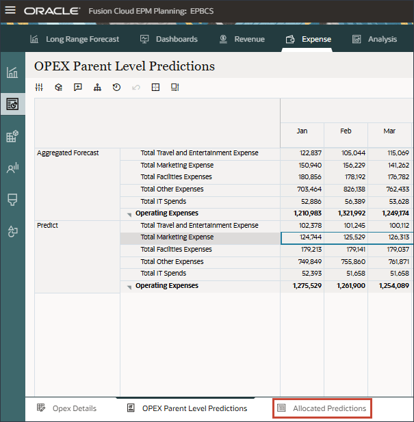

  1. Navigieren Sie vor der Ausführung der Zuteilungen zur dritten horizontalen Registerkarte: Zugewiesene Vorhersagen. Klicken Sie auf die Registerkarte Zugewiesene Vorhersagen.
    Zugeteilte Vorhersagen
    Die aggregierte Prognose für FY25 ist verfügbar. Oben dargestellt, wurde die aggregierte Prognose mit herkömmlichen Budgetmethoden generiert. Unterhalb des Rasters befindet sich ein Spaltendiagramm, in dem die aggregierten Prognosewerte für jedes Opex-Konto auf übergeordneter Ebene nach Monat angezeigt werden.
    Vorhersagewerte zuteilen
  2. Kehren Sie zur vorherigen Registerkarte zurück: Vorhersagen der übergeordneten Opex-Ebene. Klicken Sie unten auf die Registerkarte Vorhersagen auf übergeordneter Ebene in OPEX.

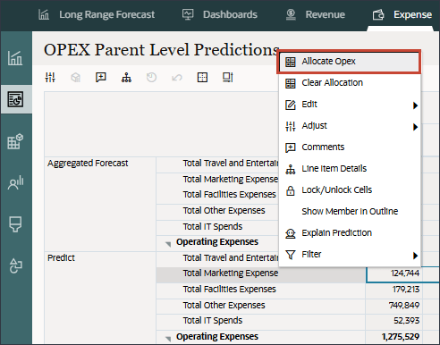

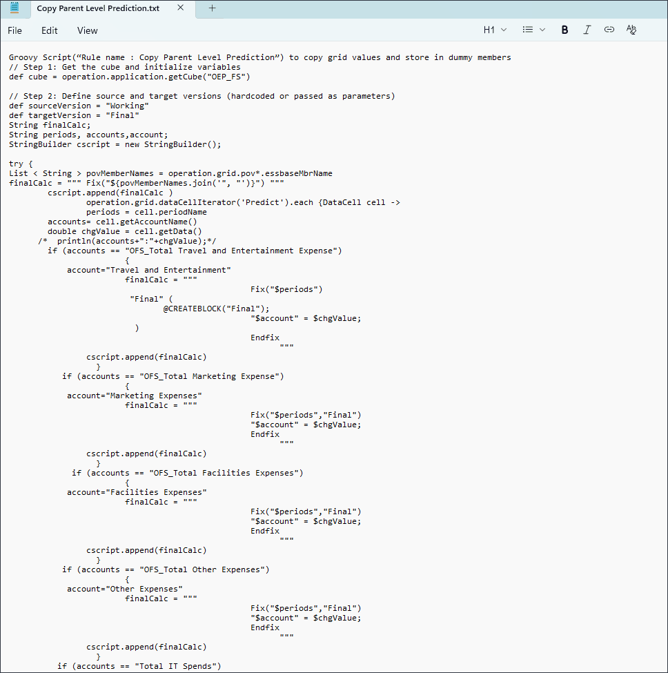

  3. Um Daten auf übergeordneter Ebene basierend auf den Istdaten des Vorjahres zu verteilen, klicken Sie mit der rechten Maustaste auf Marketingausgaben gesamt, und wählen Sie OPEX zuweisen aus.
    Opex zuteilen

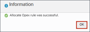

  4. Klicken Sie in die Informationsnachricht auf OK.
    Informationsmeldung
    Eine Groovy-Regel wird ausgeführt, mit der Rasterebenenwerte aus dem Formular abgerufen und auf Basis des Istanteils des Vorjahres umgelegt werden. Die Ergebnisse werden in der endgültigen Version gespeichert.
  5. Klicken Sie auf die Registerkarte Zugewiesene Vorhersagen, um die zugewiesenen Ergebnisse zu prüfen.
    Umgelegte Werte nach Periode werden für die endgültige Version angezeigt. Darüber hinaus wird ein Spaltendiagramm angezeigt, in dem die zugewiesenen Werte in der Endgültigen Version mit den aggregierten Werten verglichen werden.
    Zugeteilte Vorhersagewerte

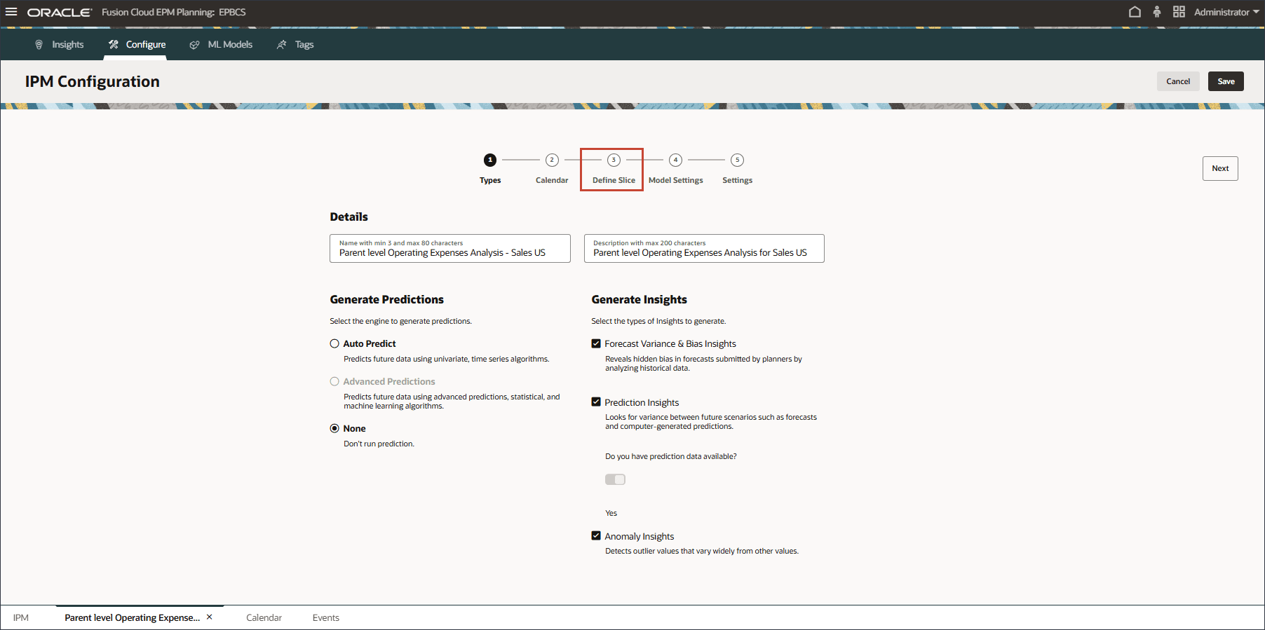

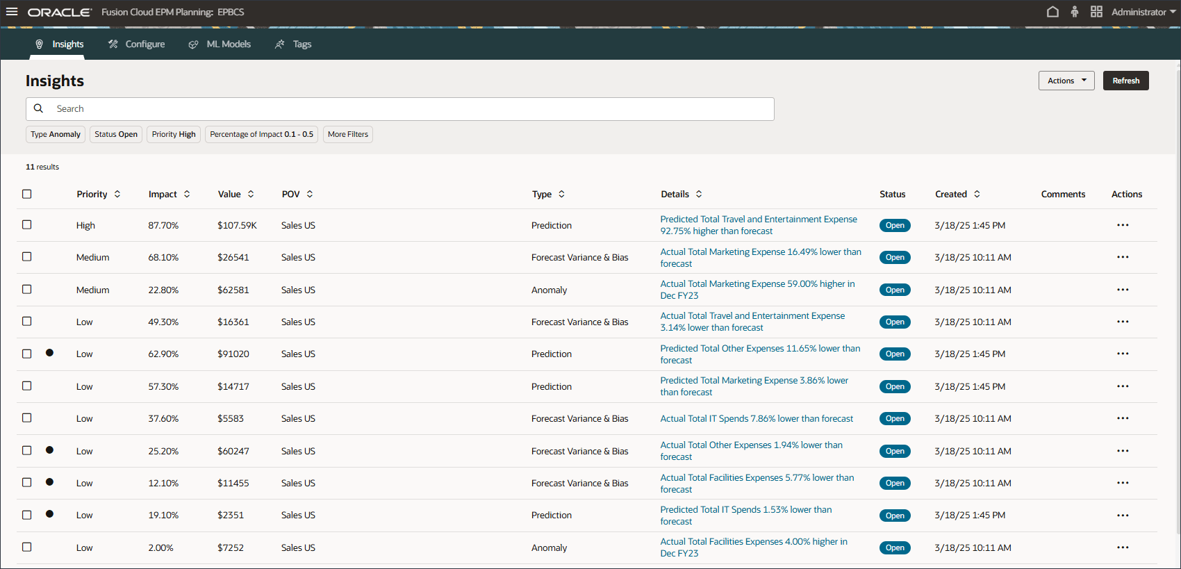

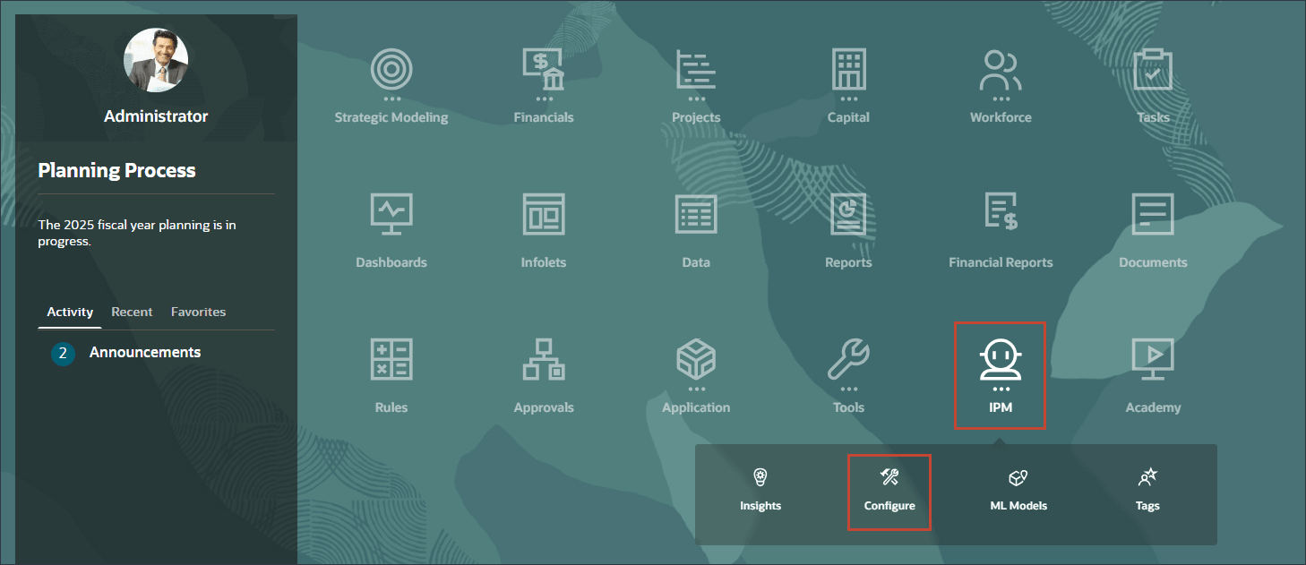

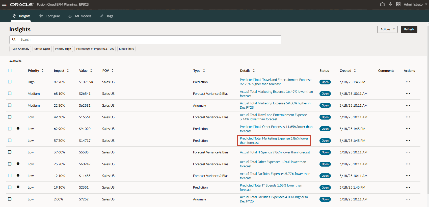

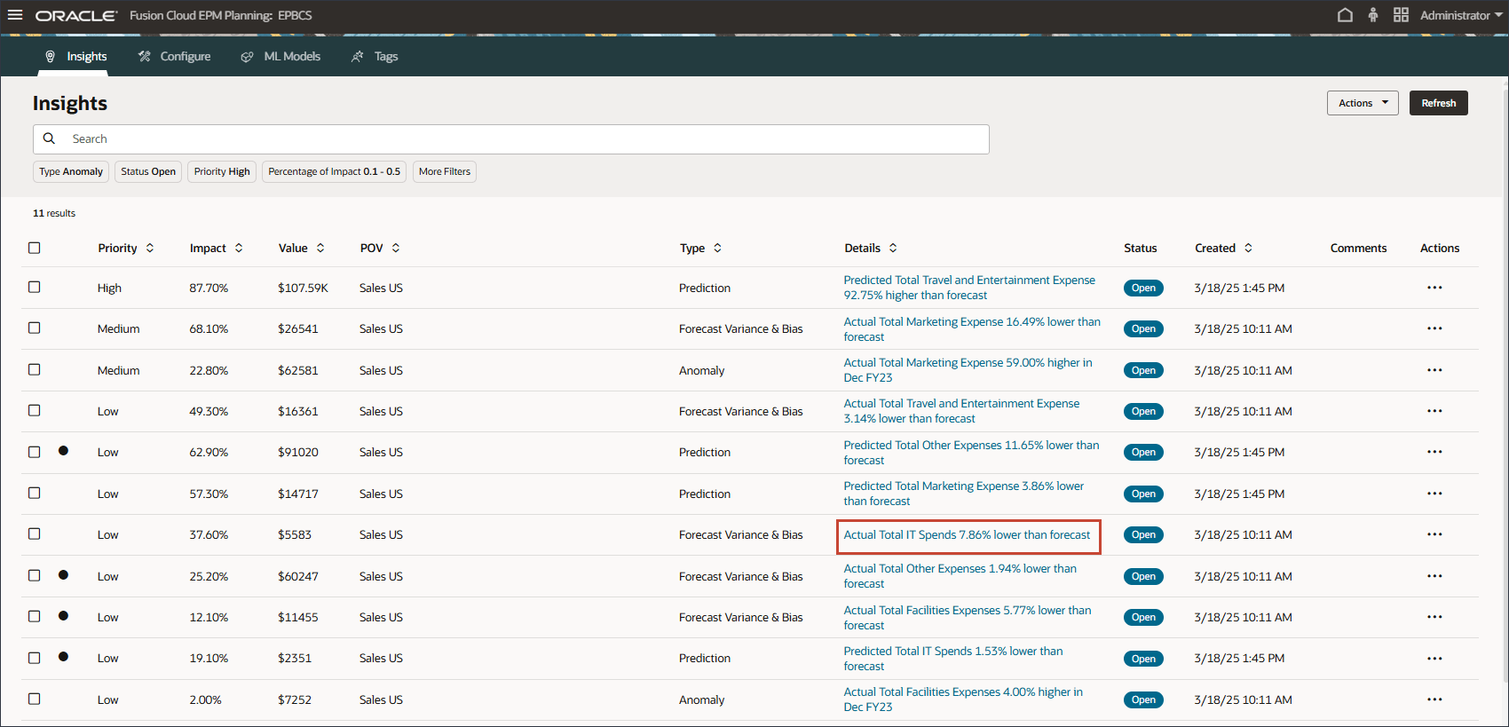

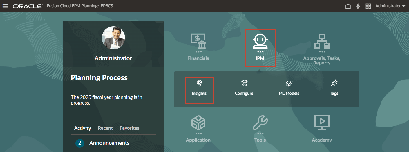

  1. Klicken Sie auf der Homepage auf IPM, und wählen Sie Insights aus.
    IPM-Cluster

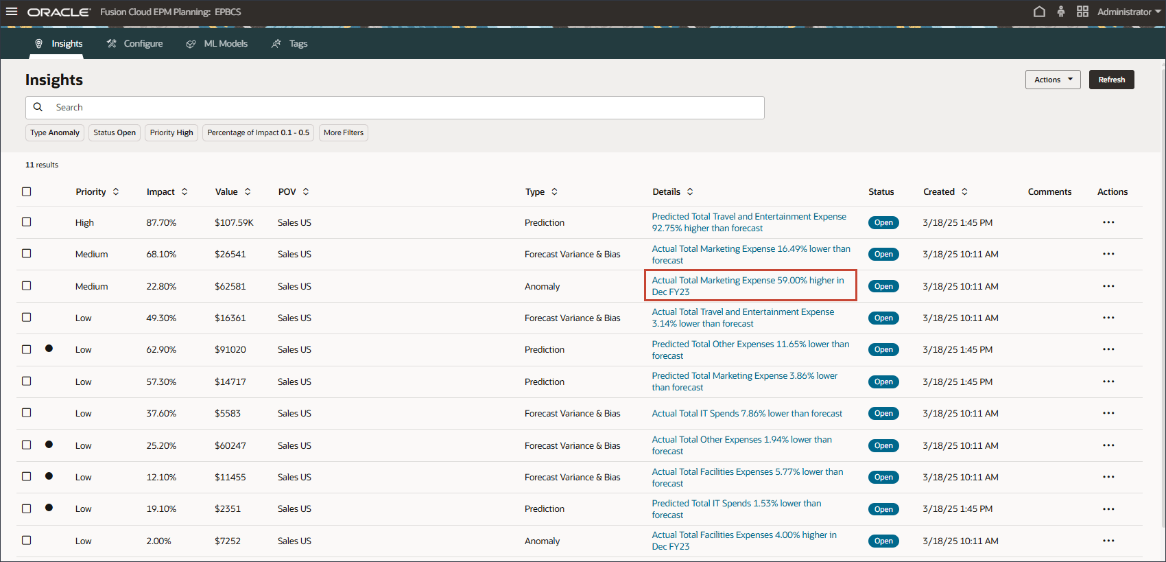

    Die Seite "Insights" wird angezeigt, auf der Sie die Insights der dynamischen übergeordneten Ebene für alle drei Arten von Insights prüfen können: Anomalie, Prognoseabweichung und Voreingenommenheit und Vorhersage.
    Insights

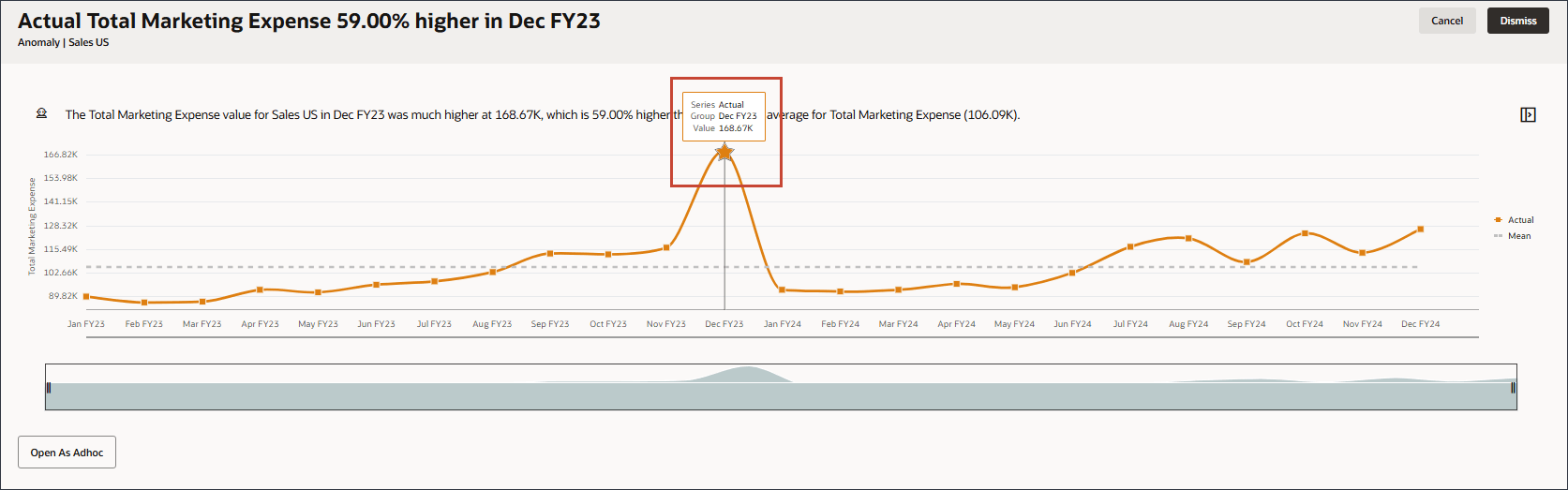

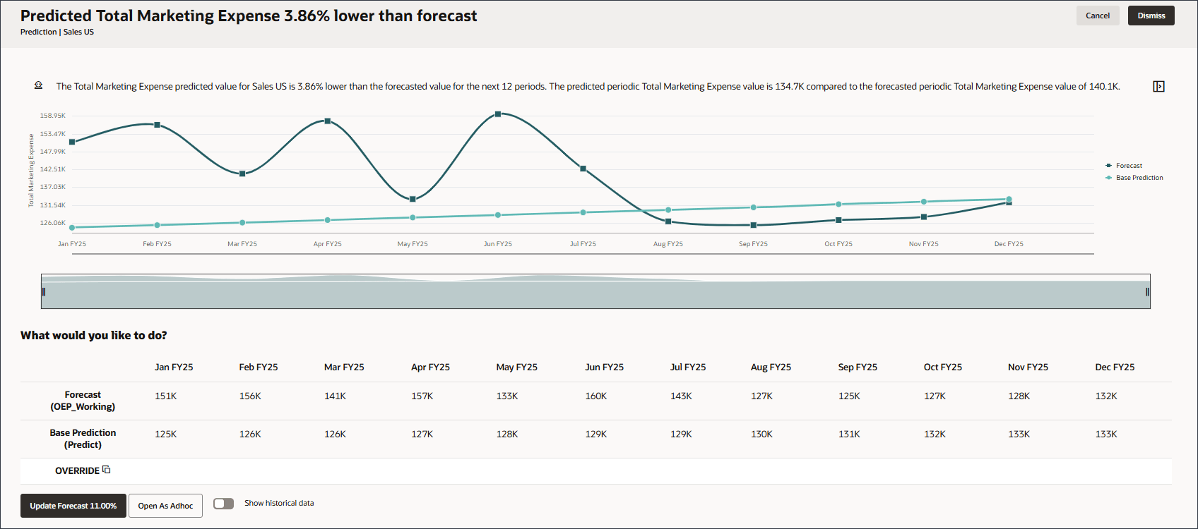

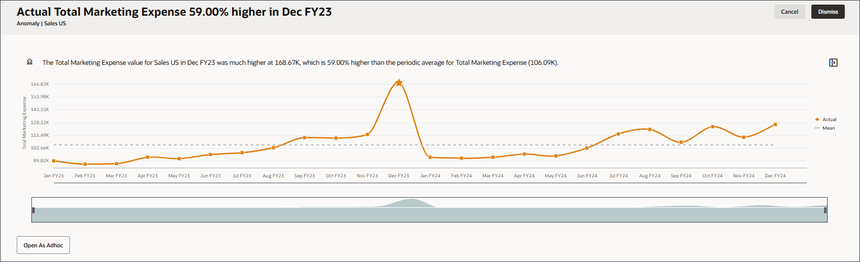

  2. Um die Details eines Anomalie-Insights anzuzeigen, klicken Sie auf einen der Anomalie-Insights, wie den in der dritten Zeile, um Details zu Ist-Marketinggesamtausgaben anzuzeigen.
    Insights
    Detaillierte Informationen zu diesem Insight werden angezeigt.
    Marketingeinblicke
  3. Setzen Sie den Cursor über die Anomalie, um die Details anzuzeigen.
    Anomalie-Insight

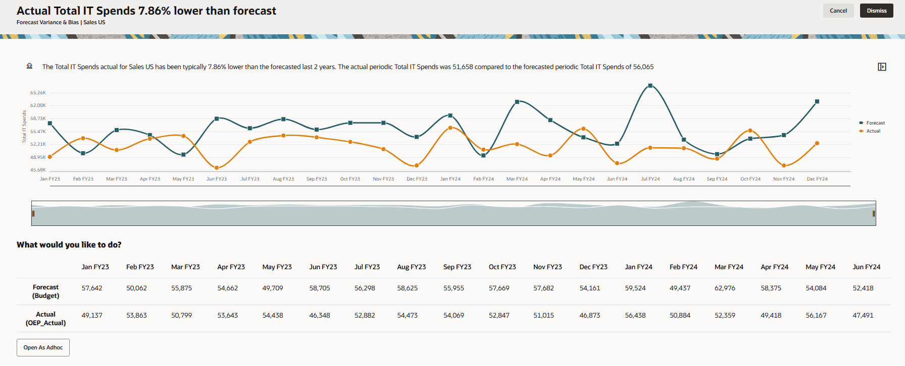

  4. Klicken Sie auf Abbrechen.
  5. Um die Details einer Prognoseabweichung und eines Bias-Insights anzuzeigen, klicken Sie auf eine der Prognoseabweichungs- und Bias-Insights, wie die in der siebten Zeile, um Details zu den tatsächlichen IT-Gesamtausgaben anzuzeigen.
    IT gibt Einblicke aus
    Insight für Prognoseabweichung und -bias
  7. Um die Details einer Vorhersage-Insight anzuzeigen, klicken Sie auf einen der Vorhersage-Insights, wie den in der sechsten Zeile, um Details zu den vorhergesehenen Marketinggesamtausgaben anzuzeigen.
    Insights
    Das System generiert dynamisch Vorhersagen für die Predict-Version, da sie mit einem benutzerdefinierten Attribut (UDA) aktiviert ist. Diese Vorhersagen werden dann mit dem herkömmlichen Budget verglichen, um Vorhersage-Insights basierend auf dem im IPM-Job konfigurierten Abweichungsschwellenwert zu generieren.
    Marketingeinblicke
  8. Klicken Sie auf Abbrechen.
  9. Klicken Sie auf Symbol "Home" (Home), um zur Homepage zurückzugehen.

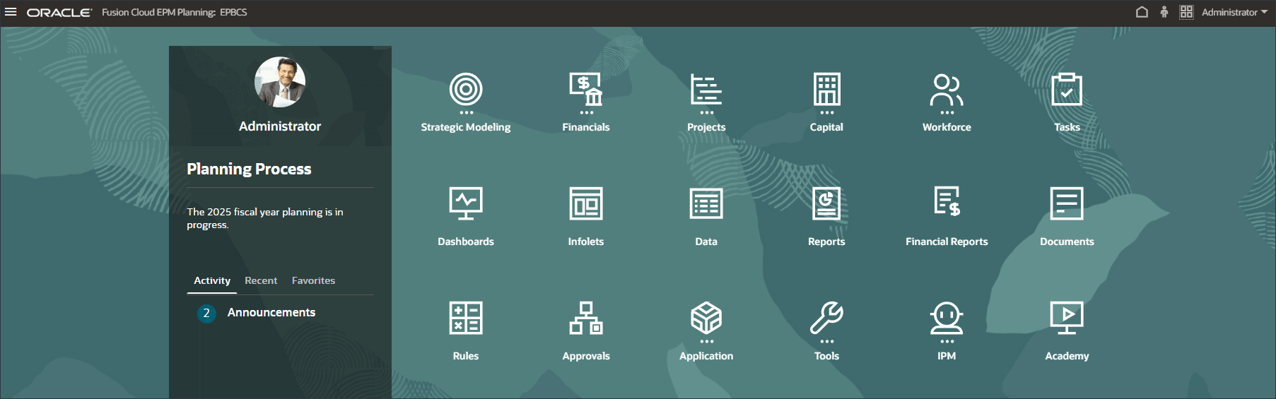

  1. Klicken Sie auf der Homepage auf Symbol für Navigationsfluss (Finanzen), und wählen Sie unter "Navigationsabläufe" die Option Standard aus.
    Navigationsflüsse
    Die Home-Seite wird mit dem Standardnavigationsablauf angezeigt.
    Standardhomepage

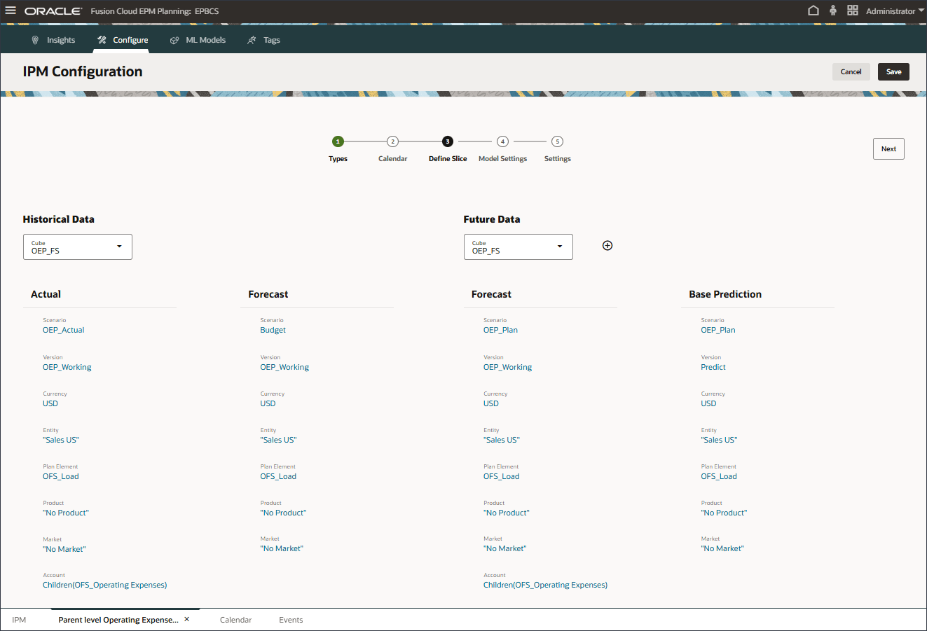

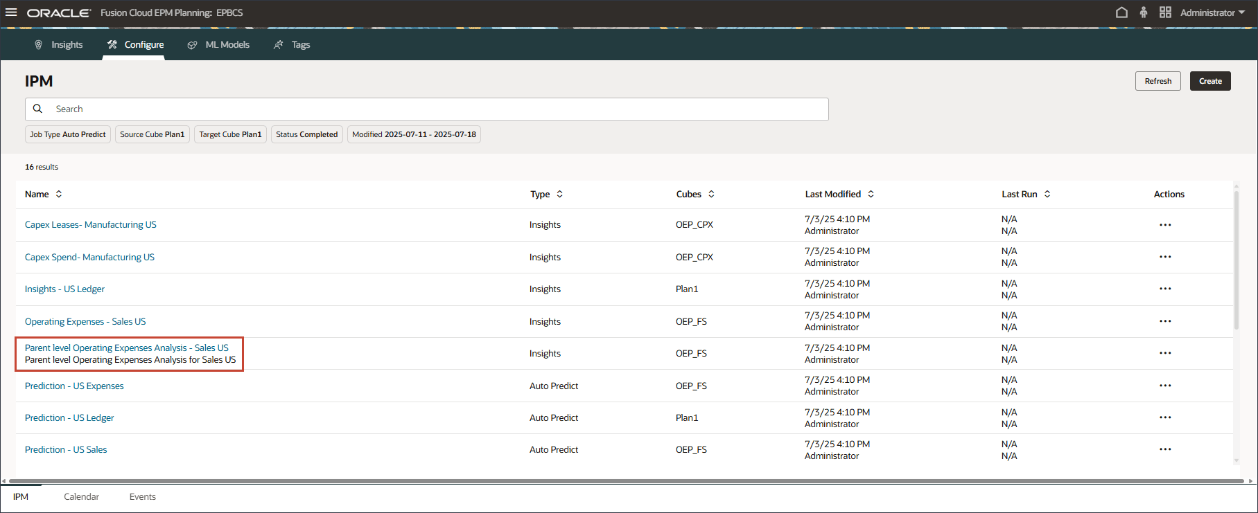

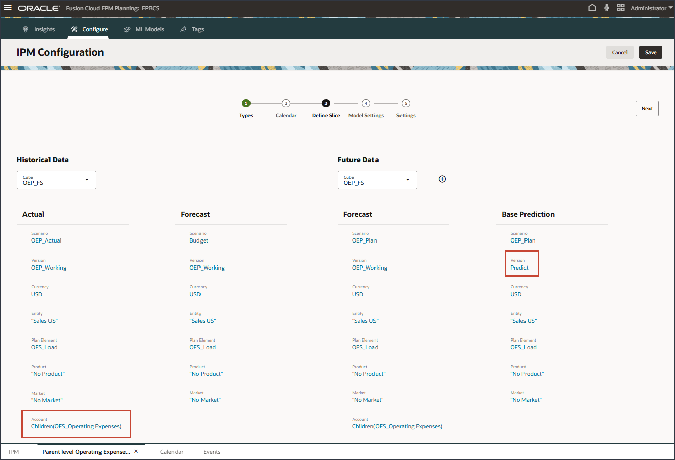

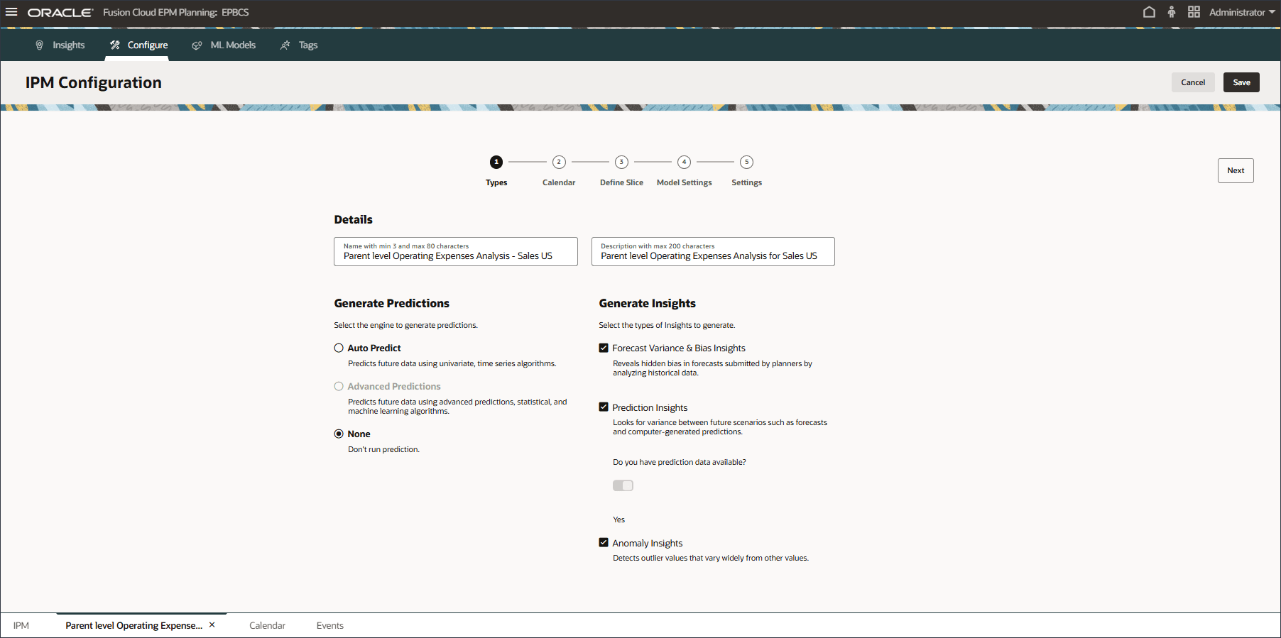

  2. Klicken Sie auf der Homepage auf IPM, und wählen Sie Konfigurieren aus.
    IPM-Cluster
  3. Wählen Sie Betriebskostenanalyse auf übergeordneter Ebene - Umsatz (US) aus.
    IPM-Seite
    Die Seite "IPM-Konfiguration" wird angezeigt.
    IPM-Konfigurationsseite
  4. Klicken Sie auf Bereich definieren.
    Die Bereichsdefinition wird angezeigt.
    Segmentdefinition
  5. Beachten Sie in der Bereichsdefinition Folgendes:
    • Durch Auswahl von Children(OFS_Operating Expenses) bestimmen Sie die Betriebsaufwandskonten der übergeordneten Ebene. Mit dieser Auswahl kann das System Erkenntnisse auf übergeordneter Ebene generieren.
    • Wenn Sie die Version Vorhersage als Basisvorhersagesegment auswählen, generiert das System dynamisch Vorhersagen für diese Opex-Konten der übergeordneten Ebene. Anschließend vergleicht er diese Vorhersagen mit dem herkömmlichen Budget (zukünftiger Prognoseabschnitt) und generiert Vorhersage-Insights basierend auf dem konfigurierten Varianzschwellenwert im IPM-Job.
    Hervorgehobene Abschnittsdefinition

In diesem Abschnitt prüfen Sie die Groovy-Skripte "Allocation Script" und "Copy Parent Level Prediction". Ein Groovy-Skript ist ein Code, der in der Groovy-Programmiersprache geschrieben wurde und häufig in Oracle EPM verwendet wird, um Prozesse zu automatisieren, Datenvalidierungen durchzuführen, Berechnungen anzupassen und die Anwendungsfunktionalität durch Erweiterung der nativen Funktionen zu verbessern.
  1. Falls noch nicht geschehen, laden Sie diese Zuweisungsskriptdatei in einen lokalen Ordner herunter.
  2. Falls noch nicht geschehen, laden Sie diese Vorhersagedatei für übergeordnete Ebene kopieren in einen lokalen Ordner herunter.
  3. Öffnen Sie die Datei "Allocation_Script.txt", und prüfen Sie deren Inhalt.
    Die Datei wird angezeigt.
    Zuweisungs-Groovy-Skript
  4. Öffnen Sie die Datei "Copy_Parent_Level_Prediction.txt", und prüfen Sie deren Inhalt.
    Die Datei wird angezeigt. Ein Teil der Datei wird unten angezeigt.
    Groovy-Skript für Vorhersage auf übergeordneter Ebene kopieren
