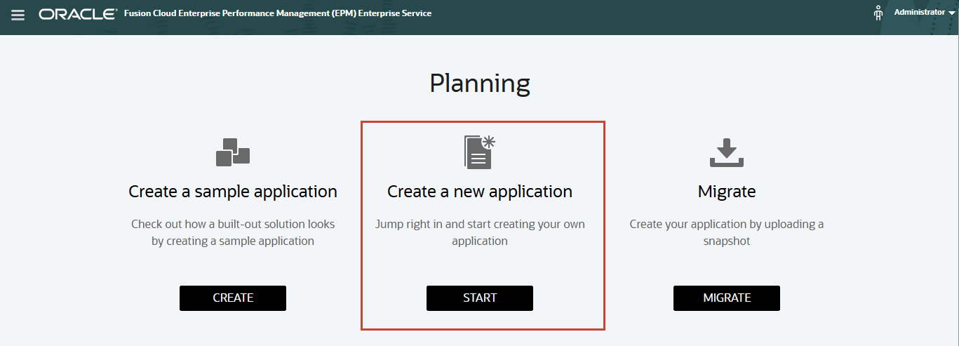

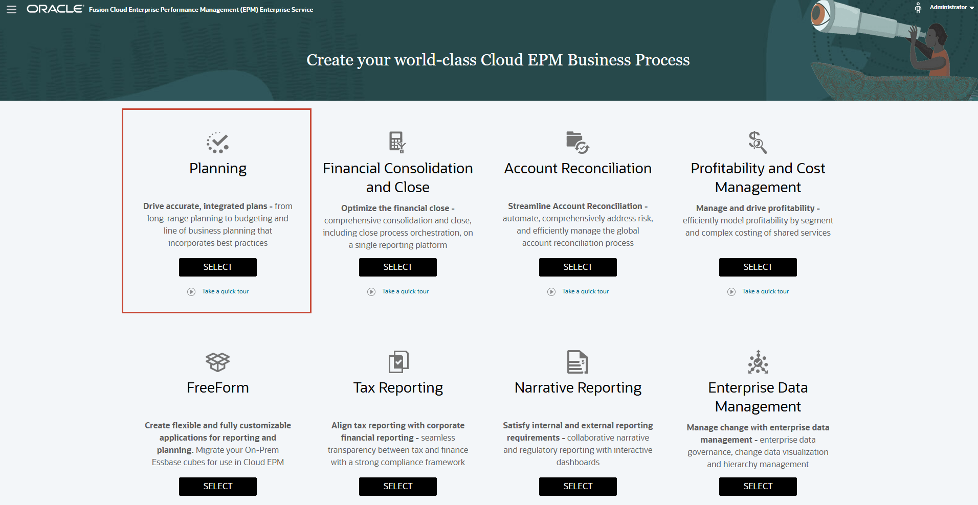

  1. Klicken Sie auf der Enterprise-Landingpage für Planning auf Auswählen.
    Landingpage
  2. Klicken Sie unter "Neue Anwendung erstellen" auf der Planning-Landingpage auf START.

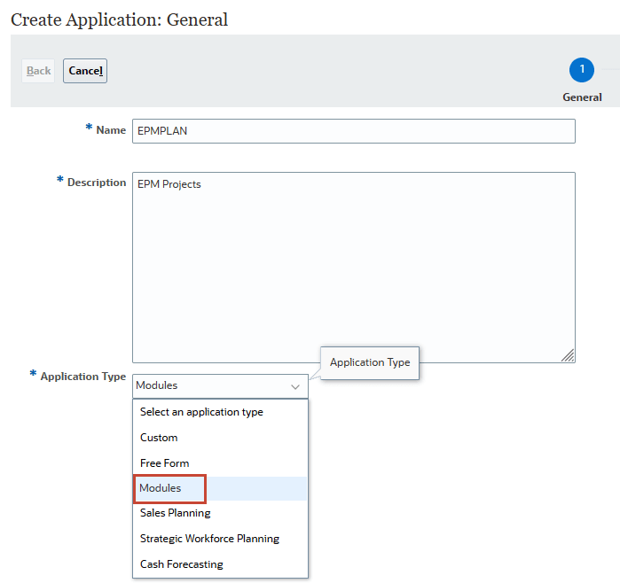

  3. Geben Sie für die Eigenschaften {\b General} im Application Wizard Folgendes ein, oder wählen Sie Folgendes:
    Details Datum
    Name EPMPLAN
    Beschreibung EPM-Projekte
    Anwendungstyp Module

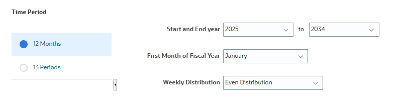

  5. Übernehmen Sie unter "Details" für den Zeitraum den Standardwert: 12 Monate.
  6. Prüfen Sie, ob das Start- und das Enddatum zwischen 2025 und 2034 liegen.
  7. Übernehmen Sie die folgende Standardauswahl für den Zeitraum:
    Details Datum
    Erster Monat des Geschäftsjahres Januar
    Wochenaufteilung Gleichmäßige Verteilung
  8. Prüfen Sie die ausgewählten Optionen.
    Zeitperiodenauswahl

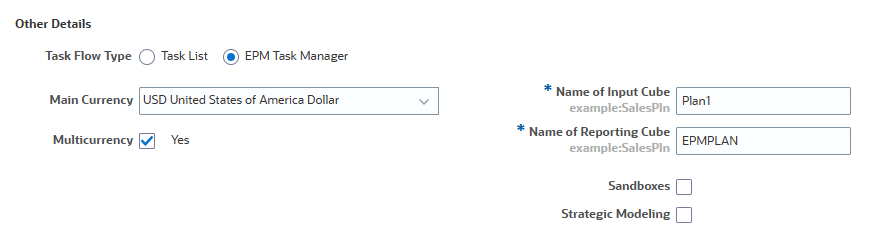

  9. Übernehmen Sie für "Weitere Details" alle Standardauswahlen, und klicken Sie auf Weiter.
    Mehrwährung

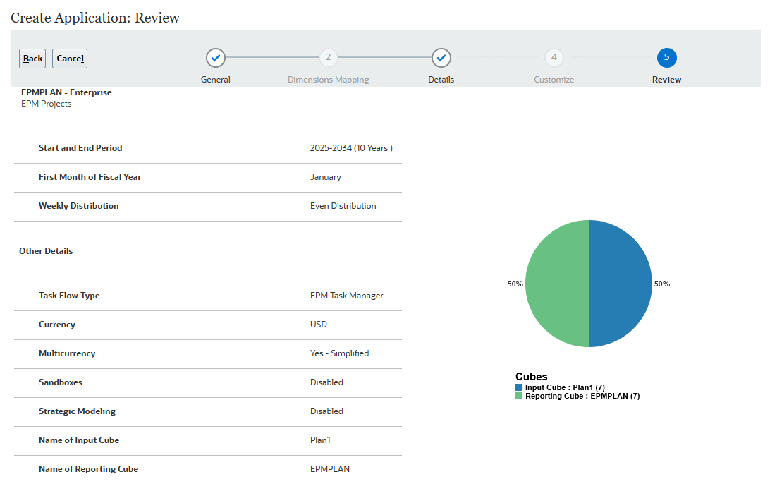

  10. Prüfen Sie die Anwendungsdetails, und klicken Sie auf Erstellen.
    Antragsdetails prüfen

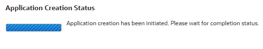

    Der Erstellungsprozess der Anwendung dauert einen Moment.
    Anwendungserstellungsstatus - Anwendung wird erstellt

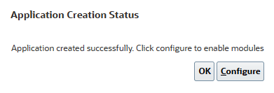

    Wenn die Anwendungserstellung abgeschlossen ist, wird eine Informationsmeldung angezeigt.
    Sie können auf "OK" klicken, um zur Homepage zu gelangen, oder auf "Konfigurieren" klicken, um mit der Seite "Konfigurieren" für Module fortzufahren.
    Anwendungserstellungsstatus abgeschlossen
  11. Klicken Sie auf Konfigurieren.

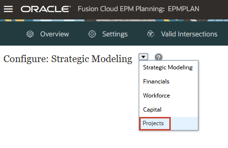

  1. Wählen Sie auf der Seite "Konfigurieren" aus der Dropdown-Liste Projekte aus.
    Konfiguration (Seite)
    Die Seite "Konfigurieren" für Projekte wird angezeigt.
    Seite "Projekte konfigurieren"

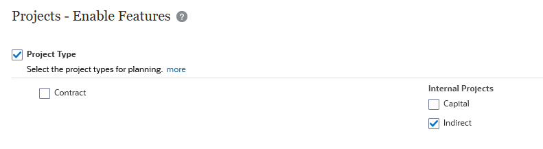

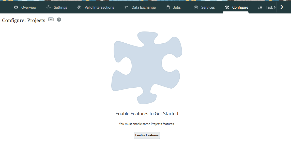

  2. Klicken Sie auf der Seite "Konfiguration" für Projekte auf Features aktivieren.
  3. Wählen Sie unter "Features aktivieren" die Option Projekttyp, und wählen Sie unter "Interne Projekte" die Option Indirekt aus.
    Projekttypen auswählen
    Sie können Projekttypen "Vertrag", "Investition" und "Indirekt" aktivieren. In diesem Tutorial aktivieren Sie indirekte Projekte.
    Indirekte Projekte haben eine Kostenauswirkung, generieren aber keinen Ertrag. Wird ein Projekt als indirekt klassifiziert, so kann dafür nur eine Aufwandsbudgetierung durchgeführt werden. Sie können jedoch finanzielle und nichtfinanzielle Leistungen des Projekts planen.

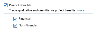

  4. Wählen Sie Projektvorteile, Finanzen und Nicht finanziell aus.
    Projektleistungen
    Bei indirekten Projekten und Investitionsprojekten gibt es eine weitere Möglichkeit, Projektfinanzen zu analysieren, und zwar durch die Verfolgung der Projektleistungen. Durch die Planung von Projektleistungen können Sie finanzielle Leistungen quantifizieren, um so den Bedarf für das Projekt zu begründen. Sie können außerdem die nichtfinanziellen Leistungen eines Projekts planen, um ein Projekt zu begründen und den Erfolg eines Projekts zu messen.

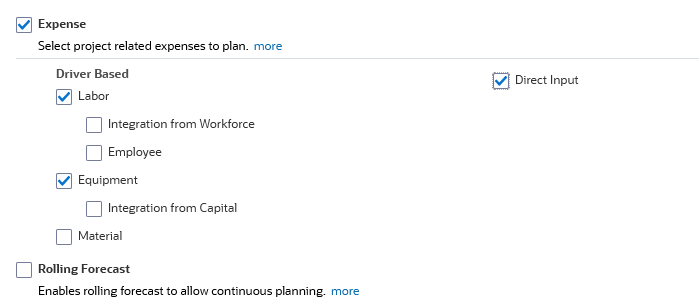

  5. Wählen Sie Aufwand aus, und gehen Sie wie folgt vor:
    • Wählen Sie unter "Treiberbasiert" die Option Arbeit und Ausrüstung aus.
    • Direkter Input
    Aufwendungen
    Sie können Aufwendungen für alle Projekttypen planen.

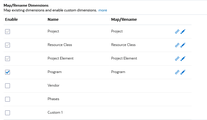

  6. Scrollen Sie nach unten zu Map/Rename Dimensions.
  7. Wählen Sie unter "Dimensionen zuordnen/umbenennen" für "Programm" die Option Aktivieren aus.

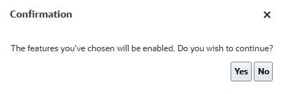

  8. Klicken Sie oben rechts auf Aktivieren.
  9. Klicken Sie auf Ja in der Bestätigungsmeldung.
    Bestätigungsmeldung

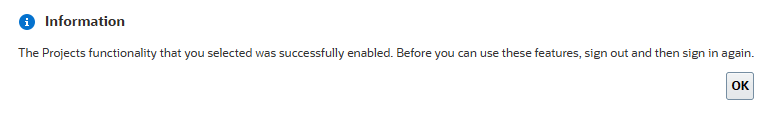

  10. Klicken Sie in der Informationsnachricht auf OK.
    Informationsmeldung
  11. Melden Sie sich ab und wieder bei Planning an.

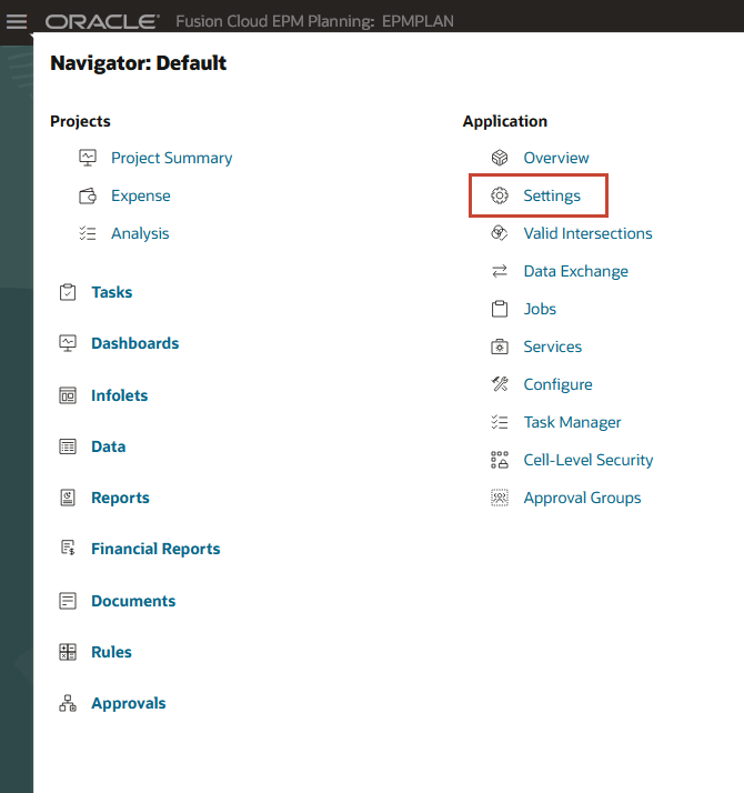

  1. Klicken Sie auf Navigator (Navigator), und klicken Sie unter "Anwendung" auf Einstellungen.
    Zu Anwendungseinstellungen gehen

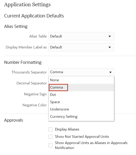

  2. Setzen Sie in den Anwendungseinstellungen unter "Zahlenformatierung" das Tausendertrennzeichen auf Komma.

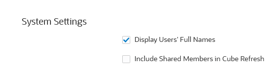

  3. Wählen Sie unter "Systemeinstellungen" die Option Vollständige Namen von Benutzern anzeigen aus.
    Systemeinstellungen
  4. Klicken Sie auf Speichern.
  5. Klicken Sie in der Informationsnachricht auf OK.

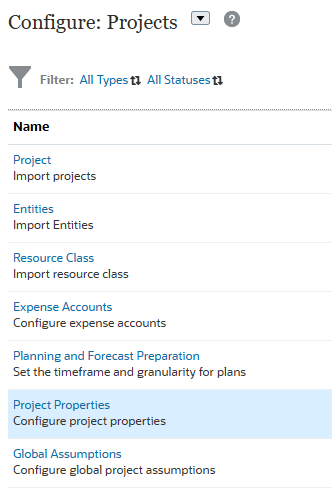

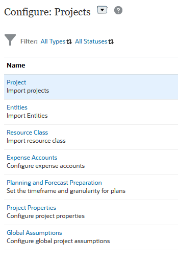

  1. Klicken Sie auf Navigator (Navigator), und klicken Sie unter "Anwendung" auf Konfigurieren.
  2. Wählen Sie auf der Seite "Konfigurieren" aus der Dropdown-Liste die Option Projekte.

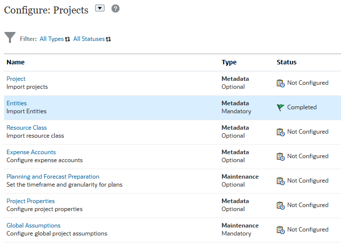

    Auf der Seite "Konfigurieren" für Projekte werden aktivierte Features angezeigt. Sie können jetzt mit der Konfiguration von Komponenten beginnen.
    Projektkomponenten

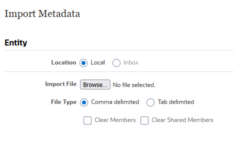

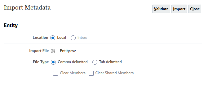

  3. Klicken Sie auf Entitys.
  4. Klicken Sie unter "Metadaten für Entity importieren" auf Durchsuchen.
    Dialogfeld "Metadaten importieren"
    Hinweis:
    Je nach Browser kann das Schaltflächenlabel Datei auswählen oder Durchsuchen anzeigen.
  5. Navigieren Sie zu dem Speicherort der Datei Entity.csv, und wählen Sie sie aus, oder öffnen Sie sie.
    Nach der Auswahl wird Folgendes angezeigt:
    Entity importieren
  6. Klicken Sie auf Importieren.

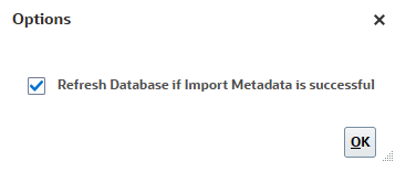

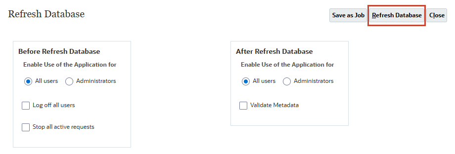

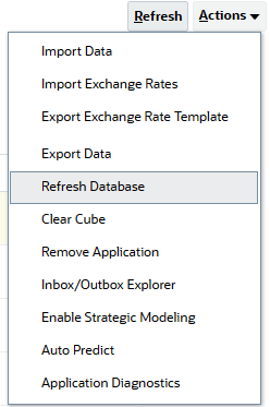

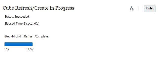

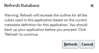

  7. Wählen Sie unter "Optionen" die Option Datenbank bei erfolgreichem Metadatenimport aktualisieren aus, und klicken Sie auf OK.
    Dialogfeld "Optionen"
  8. Klicken Sie in der Informationsnachricht auf OK.

  10. Prüfen Sie auf der Seite "Projekte konfigurieren" den Status für Entitys.
    Entitystatus importieren

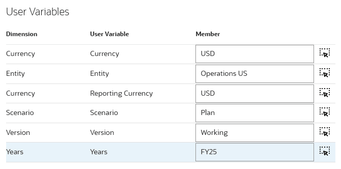

Benutzervariablen Werte zuweisen
Beim Erstellen des Geschäftsprozesses wurden Benutzervariablen hinzugefügt. Benutzervariablen fungieren als Filter in Formularen und ermöglichen es Planern, sich nur auf bestimmte Elemente zu konzentrieren. In diesem Abschnitt legen Sie Werte für Benutzervariablen fest.

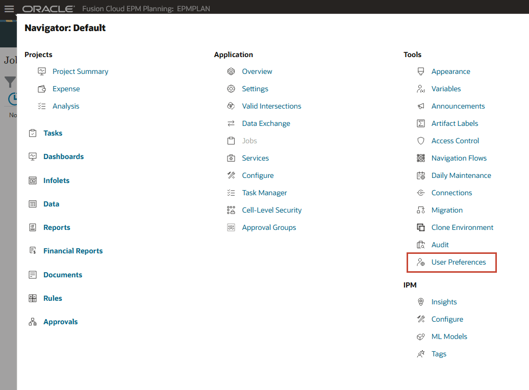

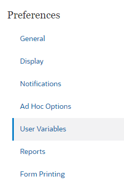

  1. Klicken Sie auf Navigator (Navigator), und klicken Sie unter "Tools" auf Benutzervoreinstellungen.
  2. Klicken Sie auf der linken Seite auf Benutzervariablen.
    Benutzervariablen
  3. Klicken Sie für jede Variable auf die zugehörige Elementauswahl (Elementauswahl), um ein Element als Wert der Variablen auszuwählen:
    Benutzervariable Mitglied
    Währung USD
    Entity Operations USA
    Auswertungswährung USD
    Scenario Plan
    Version In Bearbeitung
    Jahre FY25
  4. Prüfen Sie Ihre Auswahl, und klicken Sie auf Speichern.
    Benutzervariablen mit ausgewählten Elementen
    Informationsmeldung

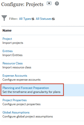

  3. Klicken Sie auf der Seite "Konfiguration" für Projekte auf Planungs- und Prognosevorbereitung.
    Das Dialogfeld "Planung und Prognosevorbereitung" wird angezeigt.

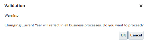

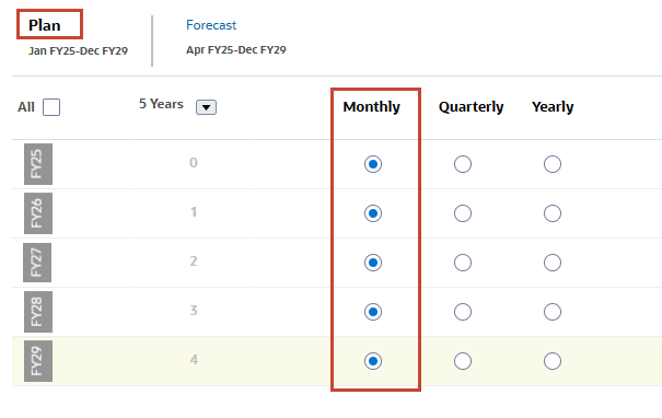

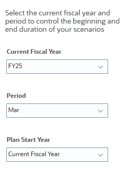

  4. Wählen Sie unter "Periode" die Option Mär aus.
  5. Wählen Sie für das Planstartjahr die Option Aktuelles Geschäftsjahr aus.
  6. Prüfen Sie die ausgewählten Optionen:
    Geschäftsjahresdetails

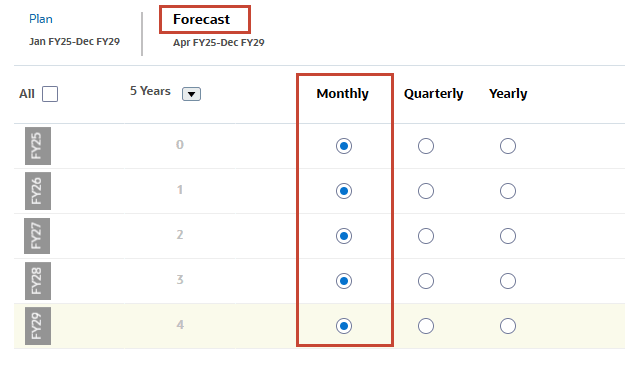

  7. Setzen Sie für "Plan" alle Jahre auf Monatlich.
    Monatliche Planung
    Normalerweise werden Projekte monatlich im Detail geplant und berechnet. Wenn Ihr Unternehmen eine andere Periode plant, stellen Sie sicher, dass Sie die entsprechende Periode in Ihrer Anwendung auswählen.
  8. Klicken Sie auf Prognose.
  9. Setzen Sie für "Prognose" alle Jahre auf Monatlich.
    Monatliche Prognose
  10. Klicken Sie auf Speichern.
  11. Klicken Sie in der Validierungsmeldung auf OK.
    Validierungsmeldung
  12. Klicken Sie auf Schließen.

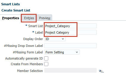

Job-Smart List prüfen

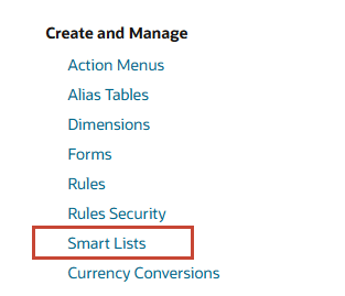

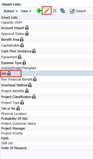

  1. Klicken Sie auf Navigator (Navigator), und klicken Sie unter "Erstellen und verwalten" auf Smart Lists.
    SmartList erstellen

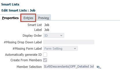

  2. Wählen Sie in den verfügbaren Smart Lists Job aus, und klicken Sie auf Bearbeiten (Bearbeiten).
    Job-Smart List bearbeiten
  3. Klicken Sie auf das Register Einträge.
    Registerkarte "Einträge"
  4. Beachten Sie, dass außer dem Platzhalter OPF_Detailed_Jobs keine Jobeinträge vorhanden sind:
    Smart List-Einträge
  5. Klicken Sie auf Abbrechen.

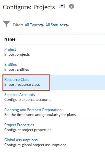

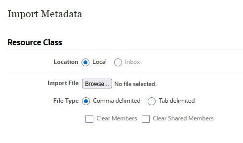

  1. Klicken Sie auf der Seite "Konfiguration" für Projekte auf Ressourcenklasse.
    Ressourcenklasse

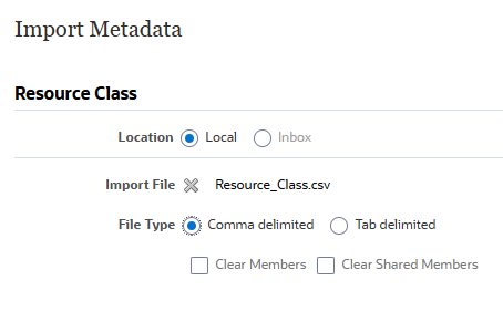

  2. Klicken Sie unter "Metadaten für Ressourcenklasse importieren" auf Durchsuchen.
    Datei wählen
    Hinweis:
  3. Navigieren Sie zu dem Speicherort der Datei Resource_Class.csv, und wählen Sie sie aus, oder öffnen Sie sie.
    Ressource importieren
  4. Klicken Sie auf Importieren.

  5. Wählen Sie unter "Optionen" die Option Datenbank bei erfolgreichem Metadatenimport aktualisieren aus, und klicken Sie auf OK.
  6. Klicken Sie in der Informationsnachricht auf OK.

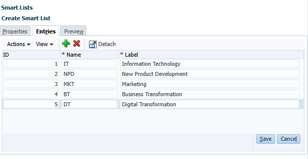

    SmartList erstellen
  4. Prüfen Sie die hinzugefügten Smart List-Einträge:
    Smart List-Einträge

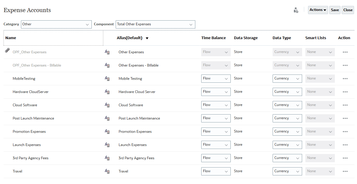

Aufwandskonten hinzufügen
In diesem Abschnitt importieren Sie benutzerdefinierte Aufwandskonten, die in Planungsprojekte eingeschlossen werden sollen.

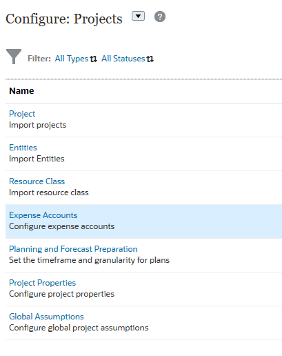

  3. Klicken Sie auf der Seite "Konfigurieren" für Projekte auf Aufwandskonten.
    Aufwandskonten

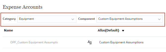

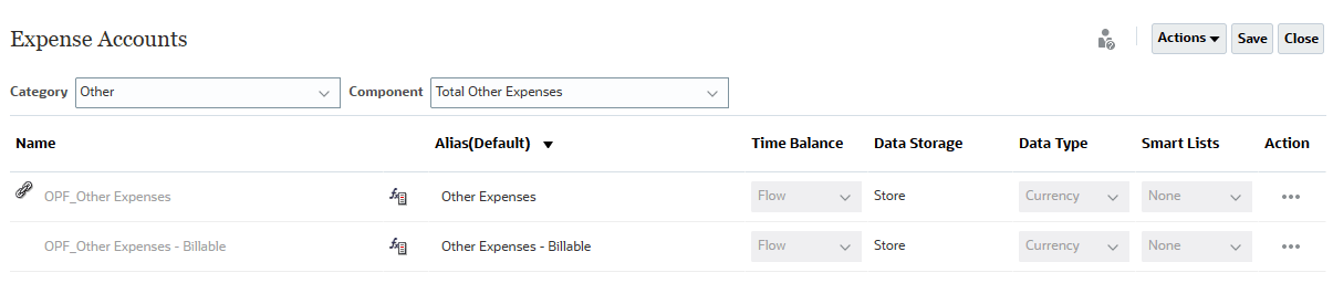

  4. Prüfen Sie die vordefinierten Aufwandskonten, indem Sie die Auswahl der Dropdown-Listen "Kategorie" und "Komponente" ändern.
    Aufwandskonten
  5. Wählen Sie unter "Kategorie" die Option Sonstige aus.
  6. Wählen Sie unter "Komponente" die Option Sonstige Aufwendungen gesamt aus.
  7. Prüfen Sie die Aufwandskonten in dieser Kategorie und Komponente.
  8. Klicken Sie auf Aktionen, und wählen Sie Importieren aus.
    Importieren
  9. Klicken Sie im Dialogfeld "Importieren" auf Durchsuchen.
    Hinweis:
  10. Navigieren Sie zu dem Speicherort der Datei Expenses.xlsx, und wählen Sie sie aus, oder öffnen Sie sie.
    Nach Abschluss des Imports werden Mitglieder zum Dialogfeld "Aufwandskonten" für die ausgewählte Kategorie und Komponente hinzugefügt.
    Aktualisierte Mitglieder
  11. Klicken Sie auf Speichern.
  12. Klicken Sie in der Informationsnachricht auf OK.
    Informationsmeldung
  13. Klicken Sie auf Schließen.

In diesem Abschnitt erstellen Sie eine Smart List und verknüpfen sie mit einer Projekteigenschaft.
Projektkategorie-Smart List erstellen
    SmartList erstellen
  2. Klicken Sie auf Erstellen ("Erstellen").
  3. Geben Sie die folgenden Eigenschaften ein:
    Attribut Datum
    Smart List Project_Category
    Beschriftung Projektkategorie
  4. Prüfen Sie, ob der Smart List-Name und das Label korrekt eingegeben wurden, und klicken Sie auf die Registerkarte Einträge.
    Smart List-Eigenschaften
  5. Klicken Sie unter "Einträge" auf Aktionen, und wählen Sie Hinzufügen aus.
    Einträge werden hinzugefügt
  6. Übernehmen Sie die Standard-ID, und geben Sie die folgenden Eigenschaften ein:
    Name Beschriftung
    IT Informationstechnologie
  7. Wiederholen Sie die Schritte 5 bis 6, um die folgenden Einträge hinzuzufügen:
    Name Beschriftung
    NPD Entwicklung neuer Produkte
    MKT Marketing
    BT Unternehmenstransformation
    Datum Digitaler Wandel
  8. Prüfen Sie Ihre Einträge, und klicken Sie auf Speichern.
    Smart List-Einträge
  3. Klicken Sie auf der Seite "Konfiguration" für Projekte auf Projekteigenschaften.

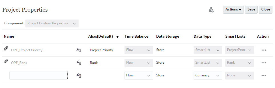

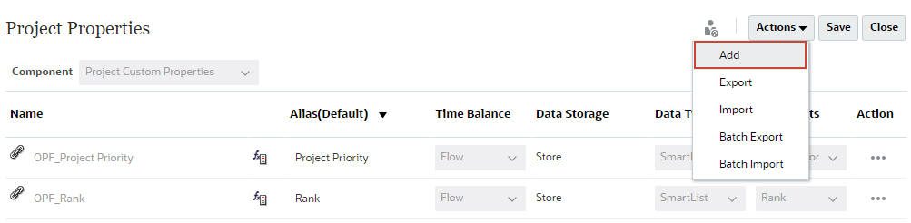

  4. Klicken Sie unter "Projekteigenschaften" auf Aktionen, und wählen Sie Hinzufügen aus.
    Dem Dialogfeld "Projekteigenschaften" wird eine neue Zeile hinzugefügt.
    Neue Reihe

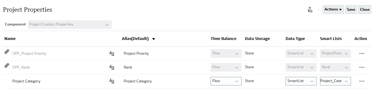

  5. Geben Sie die folgenden Elementeigenschaften ein:
    Attribut Datum
    Name Projektkategorie
    Aliasname Projektkategorie
    Zeitsaldo Flow
    Datentyp SmartList
    Smart Lists Project_Category
  6. Prüfen Sie den Eintrag, und klicken Sie auf Speichern.
    Projektkategorie
  7. Klicken Sie in der Informationsnachricht auf OK.

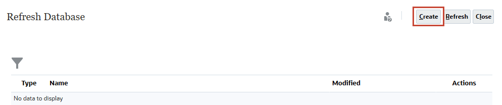

  9. Klicken Sie auf der Seite "Konfiguration" für Projekte auf Aktionen, und wählen Sie Datenbank aktualisieren aus.
  10. Klicken Sie unter "Datenbank aktualisieren" auf Erstellen.
    Job erstellen
  11. Übernehmen Sie in der nächsten Datenbankaktualisierung alle Standardauswahlen, und klicken Sie auf Datenbank aktualisieren.
  12. Wenn Sie dazu aufgefordert werden, klicken Sie auf Aktualisieren.
    DB-Eingabeaufforderung aktualisieren
    Die Aktualisierung der Datenbank dauert einen Moment.
    Cube-Fortschritt
  13. Klicken Sie auf Beenden.
  14. Klicken Sie zweimal auf Schließen, um beide Dialogfelder "Datenbank aktualisieren" zu schließen.
Elemente zum Programmattribut hinzufügen
In diesem Abschnitt fügen Sie dem Programmattribut Elemente hinzu.

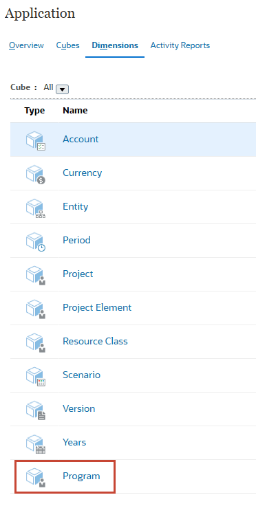

  1. Klicken Sie oben in den Karten auf Überblick.
    Überblick

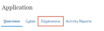

  2. Klicken Sie in der Anwendung auf Dimensionen.
    Dimensionen
  3. Wählen Sie für Cube die Option Alle aus.
    Cube
  4. Klicken Sie auf Programm.
    Programm

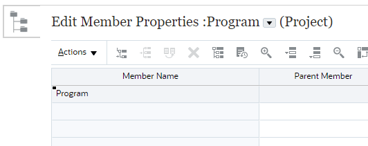

    "Elementeigenschaften für Programm bearbeiten" wird angezeigt.
    Programmelementeigenschaften

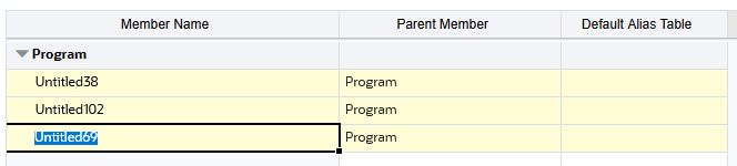

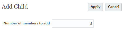

  5. Klicken Sie auf Untergeordnetes Element hinzufügen (Untergeordnetes Element hinzufügen).
  6. Geben Sie unter "Untergeordnetes Element hinzufügen" die Anzahl der hinzuzufügenden Elemente ein, und klicken Sie auf 3. Anwenden.
    Drei (3) Zeilen wurden dem Raster hinzugefügt.
    Neue Zeilen

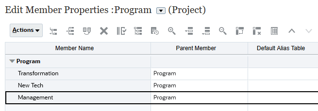

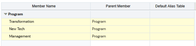

  7. Die Namen der unbenannten Elemente wurden ersetzt durch:
    • Transformation
    • Neue Technik
    • Verwaltung
    Neue Mitglieder werden gespeichert
    Die Farbe der Rasterzellen ändert sich, um zu bestätigen, dass die Einträge gespeichert wurden.
    Gespeicherte Einträge

  10. Klicken Sie in "Anwendung - Dimensionen" auf Aktionen, und wählen Sie Datenbank aktualisieren aus.
  11. Klicken Sie unter "Datenbank aktualisieren" auf Erstellen.
    Job erstellen
  12. Übernehmen Sie in der nächsten Datenbankaktualisierung alle Standardauswahlen, und klicken Sie auf Datenbank aktualisieren.
  13. Wenn Sie dazu aufgefordert werden, klicken Sie auf Aktualisieren.
  14. Klicken Sie auf Beenden.
  15. Klicken Sie zweimal auf Schließen, um beide Dialogfelder "Datenbank aktualisieren" zu schließen.
