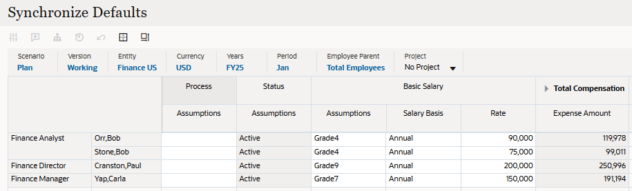

Daten verarbeiten und Standardwerte synchronisieren
Wenn Sie an diesem Formular Aktualisierungen vornehmen:
  • Werden die Aktualisierungen in alle zukünftigen Perioden im Bereich "Jahr" kopiert.
  • Werden die Entitystandardwerte mit der Komponentendefinition und den Sätzen im Assistenten für Leistungen und Steuern angewendet.

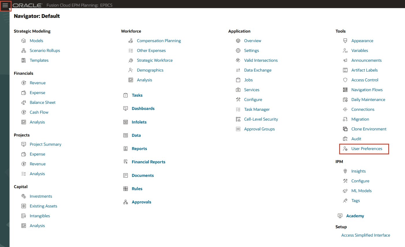

  1. Klicken Sie auf der Homepage auf Navigator (Navigator), und klicken Sie unter "Tools" auf Benutzervoreinstellungen.
    Navigatormenü
  2. Klicken Sie unter "Voreinstellungen" auf Benutzervariablen.
    Benutzervariablen auswählen

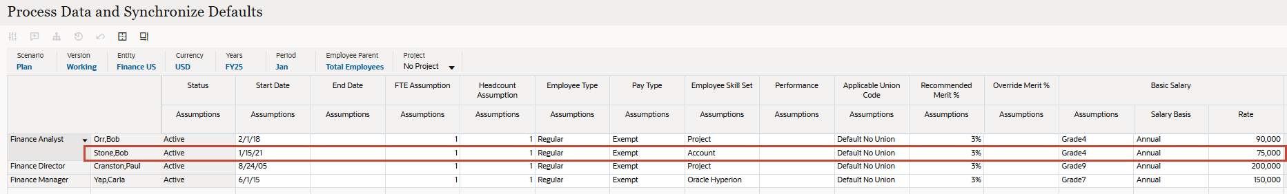

Mit dem Formular "Daten verarbeiten und Standardwerte synchronisieren" können Sie vorhandene Mitarbeitereigenschaften ändern, einen neuen Datensatz hinzufügen, die Daten eines zuvor fehlenden Mitarbeiters ändern und dann konfigurierte Standardzuweisungen anwenden, anstatt Daten mit Textdateien hochzuladen.

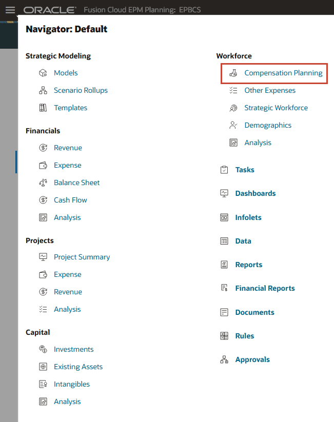

  1. Klicken Sie in Planning auf Navigator (Navigator), und klicken Sie unter Workforce auf Compensation Planning.
    Zu Vergütungsplanung navigieren
  2. Klicken Sie in den vertikalen Registerkarten auf der linken Seite auf Massenaktualisierung (Massenaktualisierung).
  3. Stellen Sie sicher, dass Sie sich auf der unteren Registerkarte Daten verarbeiten und Standardwerte synchronisieren befinden.
  4. Prüfen Sie den POV, oder setzen Sie ihn auf die folgenden Werte:
    Dimension Mitglied
    Scenario Plan
    Version In Bearbeitung
    Entity Finanzen USA
    Währung USD
    Jahre FY25
    Periode Jan
    Übergeordneter Mitarbeiter Mitarbeiter gesamt
    Projekt Kein Projekt

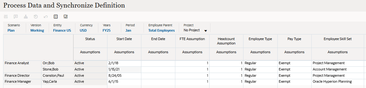

    Daten werden im Formular angezeigt.
    Daten werden angezeigt

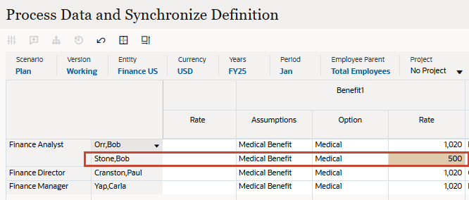

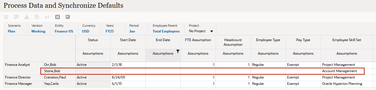

  5. Bewegen Sie den Cursor über die Zelle, in der Orr,Bob angezeigt wird, um die Dropdown-Liste zu aktivieren.
  6. Klicken Sie auf die Dropdown-Liste, um das Dialogfeld "Element auswählen" zu öffnen.
  7. Klicken Sie unter "Element auswählen" auf Stein, Bob.
    Hinweis:
    Mindestens eine Mitarbeiter-/Tätigkeitsschnittmenge muss im POV vorhanden sein, bevor Sie über die Elementauswahlliste den Formularen eine weitere Mitarbeiter-/Tätigkeitszeile hinzufügen können.
  8. Ändern Sie in der Datenzeile für Bob Stone den Wert für Skillset - Annahmen in Accountverwaltung.
  9. Klicken Sie auf Speichern.
  10. Klicken Sie in der Informationsnachricht auf OK.
    Informationsmeldung
    Ein Datensatz für Bob Stone wird in Workforce gespeichert.
    Bob Stone Eigenschaften

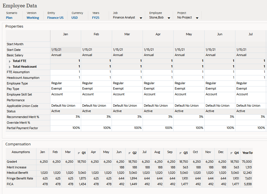

  14. Klicken Sie in den vertikalen Registerkarten auf der linken Seite auf Mitarbeiterdetails (Mitarbeiterdetails).
  15. Stellen Sie die POV-/Seitenauswahl wie folgt ein:
    Dimension Mitglied
    Job Finanzanalyst
    Mitarbeiter Stein, Bob
    POV
  16. Prüfen Sie die Mitarbeiterdetails für Bob Stone.

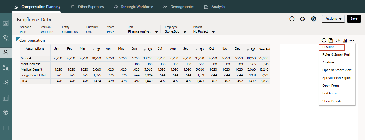

    Gehalt, Leistungen und Steuern werden jetzt für Bob Stone berechnet, ohne eine Dataload-Vorlage verwenden zu müssen.

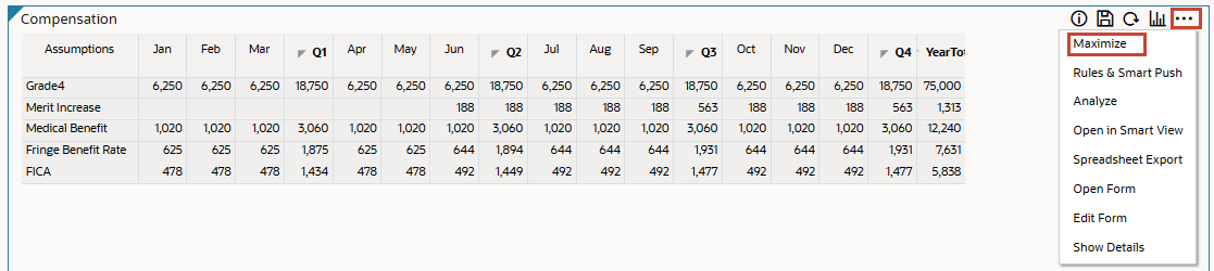

  17. Bewegen Sie im Formular "Vergütung" den Cursor über das Leerzeichen über dem Raster, um Menüsymbole anzuzeigen, und klicken Sie dann auf Maximieren (Maximieren).
    Aktionssymbole
    "Maximieren" blendet die anderen Objekte im Arbeitsbereich aus und füllt den Arbeitsbereich mit dem ausgewählten Formular aus.
  18. Klicken Sie nach der Prüfung auf Wiederherstellen.

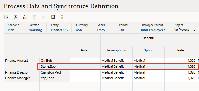

Aktualisierte Daten verarbeiten
Mit dem Formular "Aktualisierte Daten verarbeiten" können Sie vorhandene Eigenschaften ändern, einen neuen Datensatz hinzufügen oder Standardzuweisungen und -sätze überschreiben.
Hinweis:
In diesem Abschnitt überschreiben Sie den Standardsatz für medizinische Leistungen und fügen eine Kfz-Zulage für Bob Stone hinzu, bei der sein Job normalerweise nicht für eine Kfz-Zulage qualifiziert ist.

  4. Scrollen Sie im Raster nach rechts, bis Benefit1 für Bob Stone angezeigt wird.
    Benefit1
    Benefit1 entspricht dem medizinischen Nutzen. Sie überschreiben den aktuellen Standardsatz.
  5. Ändern Sie den Benefit1-Satz von Bob Stone in 500.

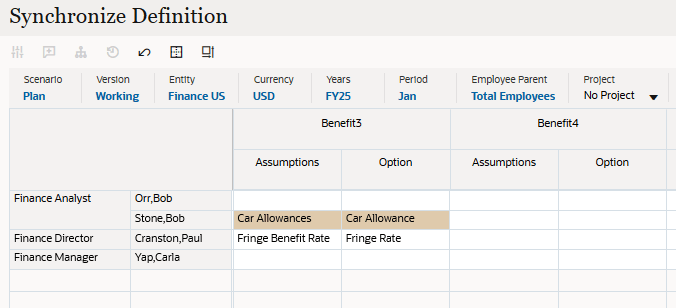

  6. Scrollen Sie nach rechts, und suchen Sie Benefit3 für Bob Stone.
    Benefit3
  7. Klicken Sie für Bob Stone's Benefit3 in die Zelle und wählen Sie Folgendes aus:
    • Annahmen: Kfz-Freibeträge
    • Option: Firmenwagen
  8. Klicken Sie auf Speichern.

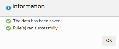

  9. Klicken Sie in der Informationsnachricht auf OK.

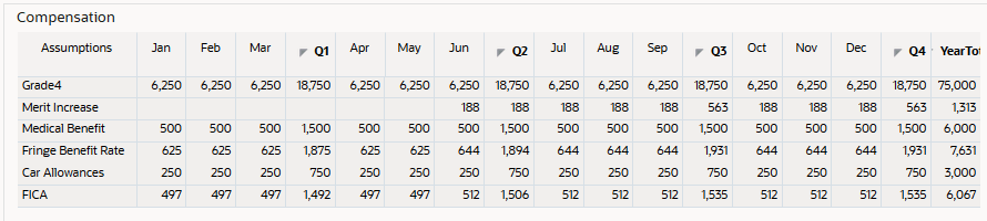

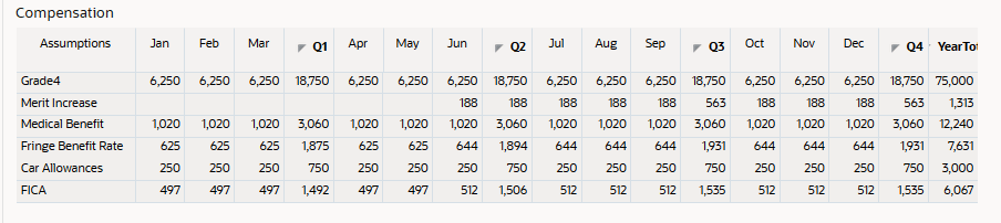

    Benefit1 und Benefit3 werden gespeichert. Benefit3 füllt automatisch einen Standardsatz von $250 auf.
    Gespeicherte Annahmemengen
  10. Klicken Sie in den vertikalen Registerkarten auf der linken Seite auf Mitarbeiterdetails (Mitarbeiterdetails).
  11. Stellen Sie die POV-/Seitenauswahl wie folgt ein:
    Dimension Mitglied
    Job Finanzanalyst
  12. Prüfen Sie im Vergütungsformular die zusätzlichen Vorteile von Bob Stone.
    Vergütungsformular
    Die medizinische Leistung zeigt eine monatliche Rate von 500 US-Dollar und die Kfz-Zulagen eine monatliche Zulage von 250 US-Dollar.

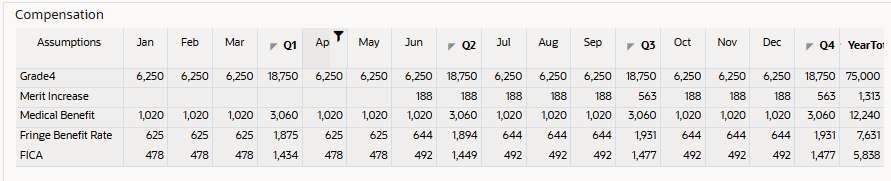

In diesem Abschnitt entfernen Sie die Überschreibungen und setzen Bob Stone auf die konfigurierten Standardzuweisungen zurück.

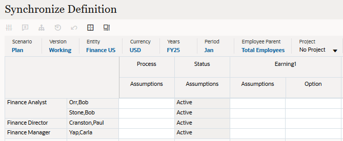

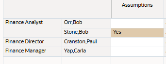

  4. Klicken Sie für "Prozess von Bob Stone - Annahmen" in die Zelle, und wählen Sie Ja aus.
    Prozessvoraussetzungen

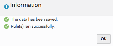

  5. Klicken Sie auf Speichern.
  6. Klicken Sie in der Informationsnachricht auf OK.

  9. Überprüfen Sie auf dem Vergütungsformular die Leistungen von Bob Stone. Beachten Sie, dass der Medical Benefit-Tarif wieder auf 1.020 US-Dollar pro Monat zurückliegt und die Car Allowance-Leistung entfernt wurde.
    Aktualisierte Benefits basierend auf Standardannahmen
    Vergleichen Sie die Ergebnisse aus den Ergebnissen des vorherigen Abschnitts, bei denen die medizinische Leistung als $ 500 pro Monat überschrieben wurde und eine Kfz-Zulage auf $ 250 pro Monat festgelegt wurde:

In diesem Abschnitt verwenden Sie das Formular "Definitionen synchronisieren", um Standardzuweisungen zu überschreiben. Mit diesem Formular können Sie die zusätzlichen Bezüge, Leistungen oder Steuern für einen Mitarbeiter sowie die Option oder Stufe ändern, die anstelle der konfigurierten Standardzuweisungen für die Entity verwendet werden soll.
  1. Klicken Sie in den vertikalen Registerkarten auf der linken Seite auf Massenaktualisierung (Massenaktualisierung).
  2. Klicken Sie auf die untere Registerkarte Definitionen synchronisieren.
  3. Prüfen Sie den POV, oder setzen Sie ihn auf die folgenden Werte:
    Dimension Mitglied
    Scenario Plan
    Entity Finanzen USA
    Währung USD
    Jahre FY25
    Periode Jan
  5. Scrollen Sie nach rechts, und suchen Sie Benefit3 für Bob Stone.
  6. Klicken Sie für Bob Stone's Benefit3 in die Zelle und wählen Sie Folgendes aus:
    Benefit3
  7. Klicken Sie auf Speichern.
  8. Klicken Sie in der Informationsnachricht auf OK.
  9. Klicken Sie in den vertikalen Registerkarten auf der linken Seite auf Mitarbeiterdetails (Mitarbeiterdetails).
  10. Stellen Sie die POV-/Seitenauswahl wie folgt ein:
    Dimension Mitglied
    Job Finanzanalyst
  11. Überprüfen Sie auf dem Vergütungsformular die Leistungen von Bob Stone. Beachten Sie, dass die Kfz-Zulage auf 250 US-Dollar pro Monat zurückgeht.
