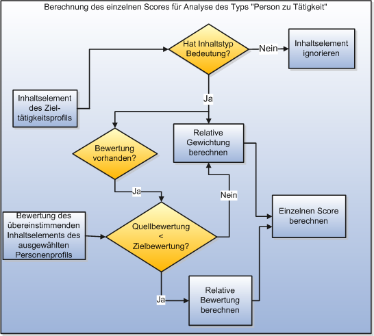

Berechnung des einzelnen Scores für eine Analyse des Typs "Person zu Tätigkeit"
Bei der Analyse des Typs "Person zu Tätigkeit" muss jedes Inhaltselement des Zieltätigkeitsprofils mit dem ausgewählten Personenprofil übereinstimmen. Der einzelne Score jedes Inhaltselements des Zieltätigkeitsprofils basiert auf der Wichtigkeit des Inhaltselements.
Die folgende Grafik zeigt, wie der einzelne Score für jedes Inhaltselement des Zieltätigkeitsprofils berechnet wird. Das Inhaltselement muss mit dem entsprechenden Inhaltselement im ausgewählten Personenprofil übereinstimmen. Die Grafik gilt nur für die Analyse des Typs "Person zu Tätigkeit".

Einzelner Score eines Inhaltselements
Der einzelne Score eines Inhaltselements wird gemäß den Kriterien und der entsprechenden Gleichung berechnet, wie in der folgenden Tabelle dargestellt. Die Tabelle gilt nur für eine Analyse des Typs "Person zu Tätigkeit".
| Inhaltstyp weist Bewertung auf? | Kriterien | Gleichung |
| Nein | Nicht anwendbar | Einzelner Score = Relative Gewichtung * 100 |
| Ja | Zielbewertung < Quellbewertung | Einzelner Score = Relative Gewichtung * 100 |
| Ja | Zielbewertung > oder = Quellbewertung | Einzelner Score = Relative Bewertung * Relative Gewichtung * 100 |
In der vorherigen Tabelle:
Die Zielbewertung ist die dem Inhaltselement des Zieltätigkeitsprofils zugeordnete Bewertungsebene.
Die Quellbewertung ist die dem Inhaltselement des Quellpersonenprofils zugeordnete Bewertungsebene.
Relative Gewichtung = Priorität des Inhaltselements / Summe der Prioritäten aller Inhaltselemente
Relative Bewertung = Quellbewertung / Zielbewertung
