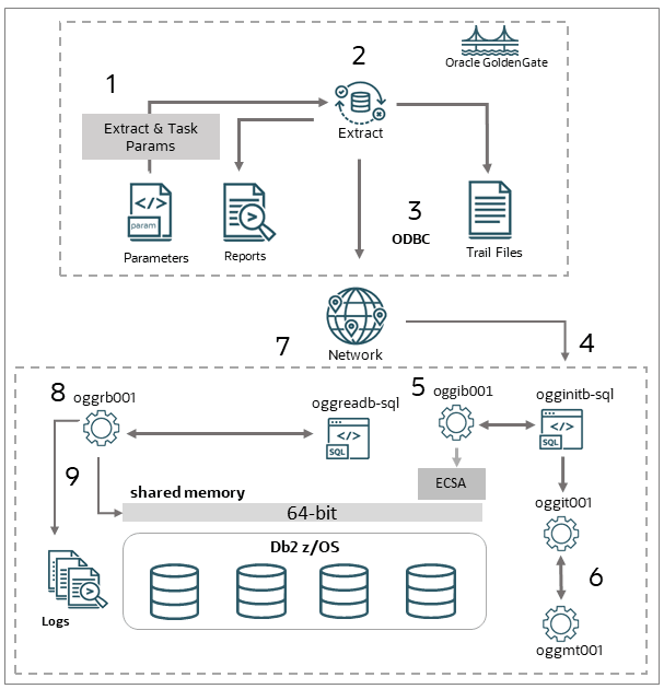

In der Abbildung "Replikationsprozess für Db2 z/OS Extract" wird der Replikationsprozess für den Extract Db2 z/OS und die zugehörigen Mainframekomponenten dargestellt.
Abbildung 1: Replikationsprozess für Db2 z/OS Extract
Beschreibung des Bildes folgt
Der Prozess wird wie in der Abbildung oben dargestellt gestartet und ausgeführt, wobei die Zahlen 1 bis 9 verwendet werden. Die folgenden Schritte sind aufgeführt:
  1. Extract liest die Parameter, einschließlich der JCL-Parameter, aus der Parameterdatei, die während der Installation erstellt wurde.
  2. Extract meldet die Startinformationen und bereitet das Schreiben der Traildateien vor.
  3. ODBC wird verwendet, um Informationen aus der Db2-Datenbank zu sammeln und die Replikation zu starten.
  4. Die gespeicherte SQL-Prozedur OGGINITB beginnt, den Shared Memory vorzubereiten und andere Daten zu sammeln, die für die Replikation erforderlich sind.
  5. Das externe Programm OGGIB001, das von der gespeicherten SQL-Prozedur aufgerufen wird, startet die Speicherüberwachungsaufgabe mit dem Jobsetupprogramm OGGJT001.
  6. Mit der Speicherüberwachungsaufgabe OGGMT001 wird die Überwachung des ECSA- und 64-Bit-Shared Memory gestartet.
  7. Die SQL-Funktion OGGREADB ruft das externe Programm OGGRB001 auf.
  8. Das externe Programm OGGRB001 ruft das Logleseprogramm Db2 wiederholt auf, um eine Ergebnismenge zu erstellen, die 1 bis viele Logdatensatzpuffer an den Extract zurückgibt.
  9. Wenn eine Ergebnismenge eines Logdatensatzes abgeschlossen ist, endet OGGRB001, nachdem die Ergebnismenge an den Extract gesendet wurde.
Extract wiederholt die Schritte 7 bis 9, bis sie heruntergefahren oder abnorm beendet werden. Wenn die Speicheraufgabe nicht gestartet werden kann, gibt das Programm OGGIB001 ein Flag zurück, das angibt, dass ein JCL-Fehler oder ein Setupproblem aufgetreten ist, und Extract beginnt, den Speicher zu verwalten. Wenn die Speicheraufgabe ordnungsgemäß gestartet wird, testet die Speicheraufgabe ständig wechselnde Felder im 48-Byte-ECSA-Shared Memory. Diese Felder ändern sich nicht mehr, wenn der Extract aus irgendeinem Grund beendet wird. Zu diesem Zeitpunkt wartet der Memory Manager, falls der Extract oder das Netzwerk langsam ist, und gibt den Speicher frei, bevor er nach einem konfigurierten Zeitlimit heruntergefahren wird.
