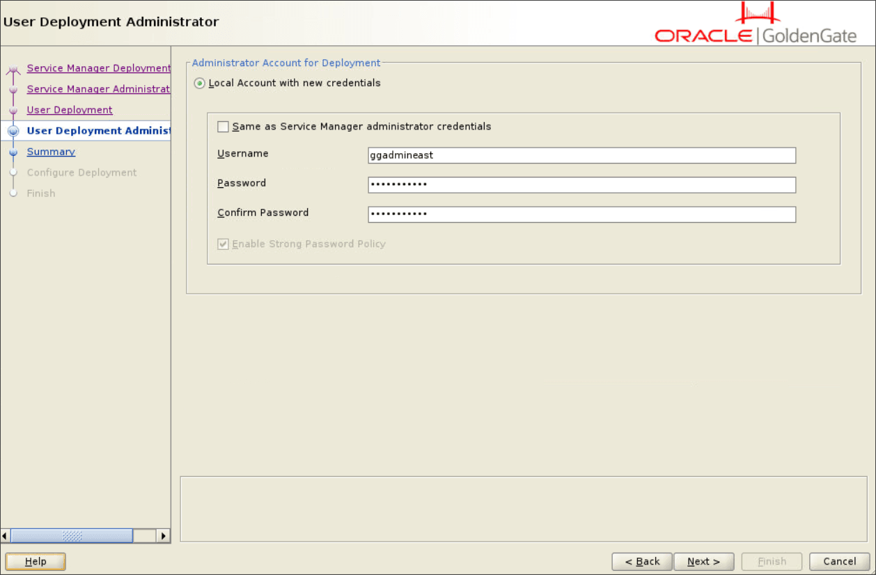

Jedes Deployment verfügt über eine eigene Gruppe von Benutzern mit bestimmten Rollen. Der Service Manager-Administratorbenutzer wird im Fenster "Administrator" des OGGCA Service Managers erstellt. Dieser Benutzer kann eine Verbindung zum Service Manager herstellen. Dieser Benutzer hat keinen Zugriff auf andere Microservices.
Wenn Sie jedoch das Administratorkonto für die Microservices im Fenster "Benutzer-Deployment-Administrator" in OGGCA konfigurieren, können Sie auch die Service Manager-Administratorzugangsdaten für den Zugriff auf die Microservices verwenden.
Benutzerbildschirm für Benutzer-Deployment-Administrator
Wie im Bild dargestellt, werden die anderen Felder deaktiviert, wenn Sie die "Identisch mit Service Manager-Administratorzugangsdaten" aktivieren, da dieselben Benutzerzugangsdaten für den Zugriff auf den Service Manager und die Deployment-Microservices verwendet werden.
