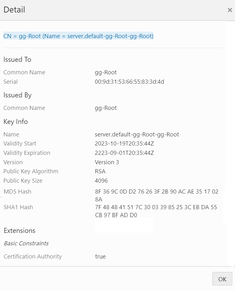

Um weitere Details zu einem Zertifikat anzuzeigen, klicken Sie in der Spalte Aktion auf das Symbol Details. Die Zertifikatsdetails werden in der folgenden Abbildung angezeigt:

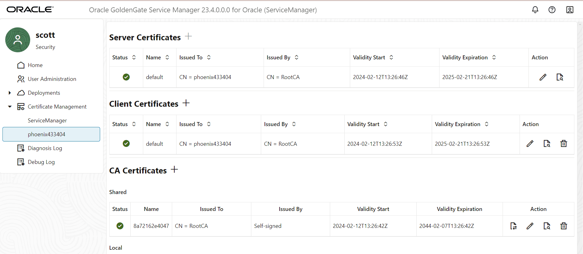

Klicken Sie in der Spalte Aktion der Zertifikatspeichertabelle auf das Symbol Details, um Details zum Zertifikat anzuzeigen, einschließlich Start- und Ablaufdatum des Zertifikats, wie in der folgenden Abbildung dargestellt:
