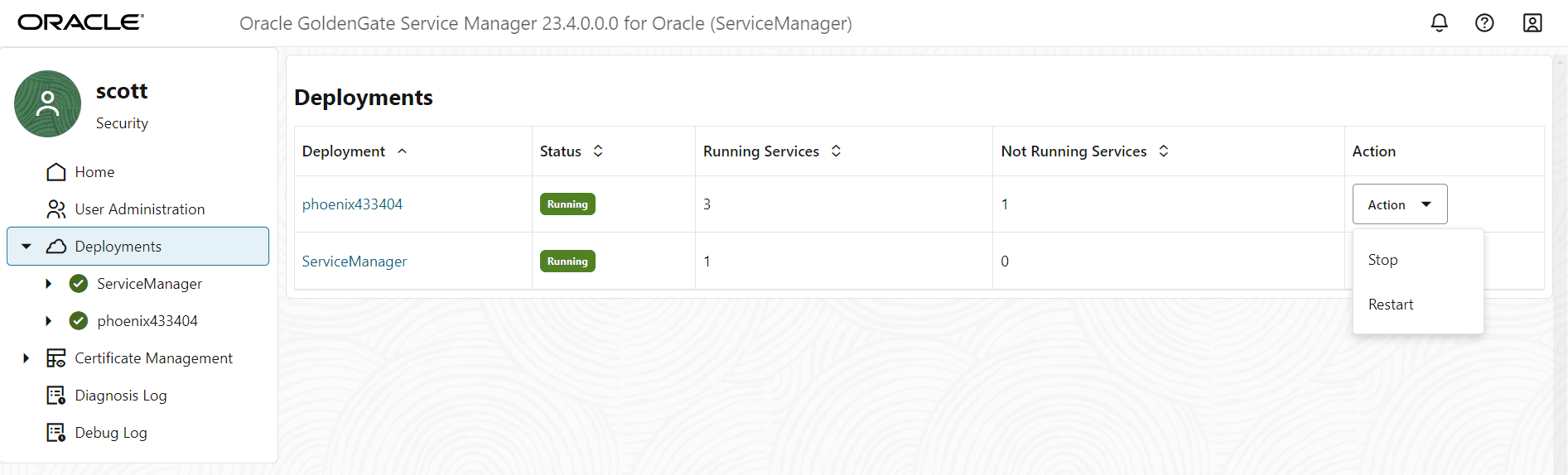

Status eines Deployments ändern
Der Status eines Deployments wird in der Spalte Status des Abschnitts Deployments der Service Manager-Homepage angezeigt. Er hat den Status Wird ausgeführt oder Gestoppt.
Hinweis: Wenn der Service Manager als Systemdaemon registriert ist, wird der Service Manager zusammen mit den anderen Servern automatisch gestartet, wenn der Hostserver (neu) gestartet wird.
So ändern Sie den Status eines Deployments:
  1. Melden Sie sich mit den Zugangsdaten des Administratorkontos beim Service Manager an.
  2. Klicken Sie im Abschnitt Deployments auf die Schaltfläche Aktion für das Deployment, das Sie starten oder stoppen müssen.
  3. Wählen Sie eine der verfügbaren Optionen für die Änderung des Deployment-Status aus:
    • Starten: Wenn das Deployment den Status "Gestoppt" aufweist, können Sie mit dieser Option das Deployment starten.
    • Stoppen: Wenn das Deployment ausgeführt wird, können Sie es mit dieser Option stoppen.
    • Neu starten: Wenn das Deployment ausgeführt wird, jedoch bestimmte Änderungen beim Neustart angewendet werden, können Sie mit dieser Option das Deployment neu starten.
    Die angezeigte Option hängt vom aktuellen Status des Deployments ab.
  4. Stellen Sie sicher, dass alle Microservices, die mit dem Deployment verknüpft sind, denselben Status wie das Deployment aufweisen. Standardmäßig befinden sich alle Microservices im Status Wird ausgeführt, nachdem der Deployment-Prozess erfolgreich war.

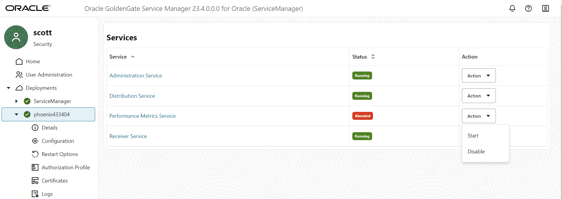

Status von Microservices in einem Deployment ändern
Sie können zwischen den Status von Microservices wechseln, um Fehler zu verwalten oder Änderungen an einer Deployment-Konfiguration in Microservices anzuwenden. Die Microservices können folgende Status aufweisen:
So ändern Sie den Status der Microservices, die einem Deployment zugeordnet sind:
  1. Klicken Sie auf der Service Manager-Homepage im linken Navigationsbereich auf den Deployment-Namen. Die Microservices für das Deployment werden im rechten Fensterbereich angezeigt.
  2. Klicken Sie auf die Schaltfläche Aktion für den Microservice, für den der Status geändert werden muss.
    Ändern des Status eines Microservice über den Service Manager
  3. Wählen Sie eine der verfügbaren Optionen aus, um den Status des Microservice zu ändern:
    • Starten/Stoppen: Wenn der Microservice ausgeführt wird, ist die Option Stoppen verfügbar. Wenn die Option gestoppt ist, wird die Option Starten angezeigt.
    • Deaktivieren/Aktivieren: Wenn sich der Microservice im Status Gestoppt befindet, können Sie den Service nur mit der Option Deaktivieren deaktivieren. Wenn ein Microservice deaktiviert ist, ändert sich die Schaltfläche Aktion in die Schaltfläche Aktivieren, was bedeutet, dass Sie den Status des Microservice zuerst aktivieren müssen, um ihn zu ändern.
