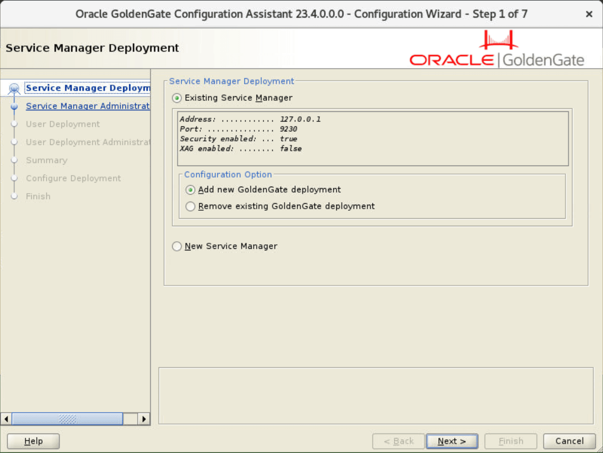

Der OGGCA-Konfigurationsassistent wird angezeigt. Die Option Vorhandener Service-Manager ist im Fenster "Service-Manager-Deployment" im Voraus ausgewählt.
Optionen zum Hinzufügen eines Deployments zu einem vorhandenen Service Manager
Führen Sie die folgenden Schritte aus, um dem vorhandenen Service Manager ein Deployment hinzuzufügen:
  1. Wählen Sie im Abschnitt "Konfigurationsoptionen" die Option Neues GoldenGate-Deployment hinzufügen, um ein Deployment zum vorhandenen Service Manager hinzuzufügen, und klicken Sie auf Weiter.

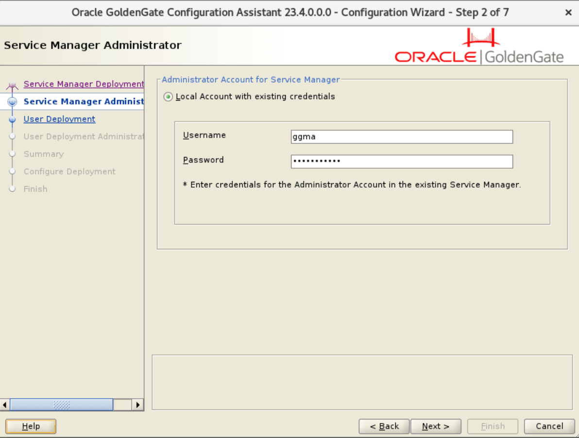

  2. Geben Sie im Fenster "Service Manager-Administratoraccount" die Zugangsdaten für die Service Manager-Anmeldung für den vorhandenen Service Manager an, und klicken Sie auf Weiter, wie in der folgenden Abbildung dargestellt.
    Geben Sie die Zugangsdaten für die Benutzeranmeldung für das Service Manager-Administratorkonto für den vorhandenen Service Manager ein.
