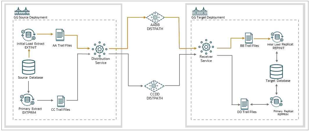

Der dateibasierte anfängliche Ladeprozess ist die bevorzugte Methode für die Datenreplikation in MA. Die Schlüsselkomponenten sind:
Extract und Replicat für erstmaliges Laden: Repliziert den vorhandenen Inhalt der Datenbanktabellen.
Primärer Extract und Replicat: Repliziert Änderungsdaten aus den Datenbanktabellen.
Verteilungspfade: Überträgt Traildateien an das Zielsystem.

Schritt 5: Verteilungspfade erstellen
Erstellen Sie zwei Verteilungspfade (AABB und CCDD), um die lokalen Trails vom Admin-Client auf den Remotehost zu kopieren:
