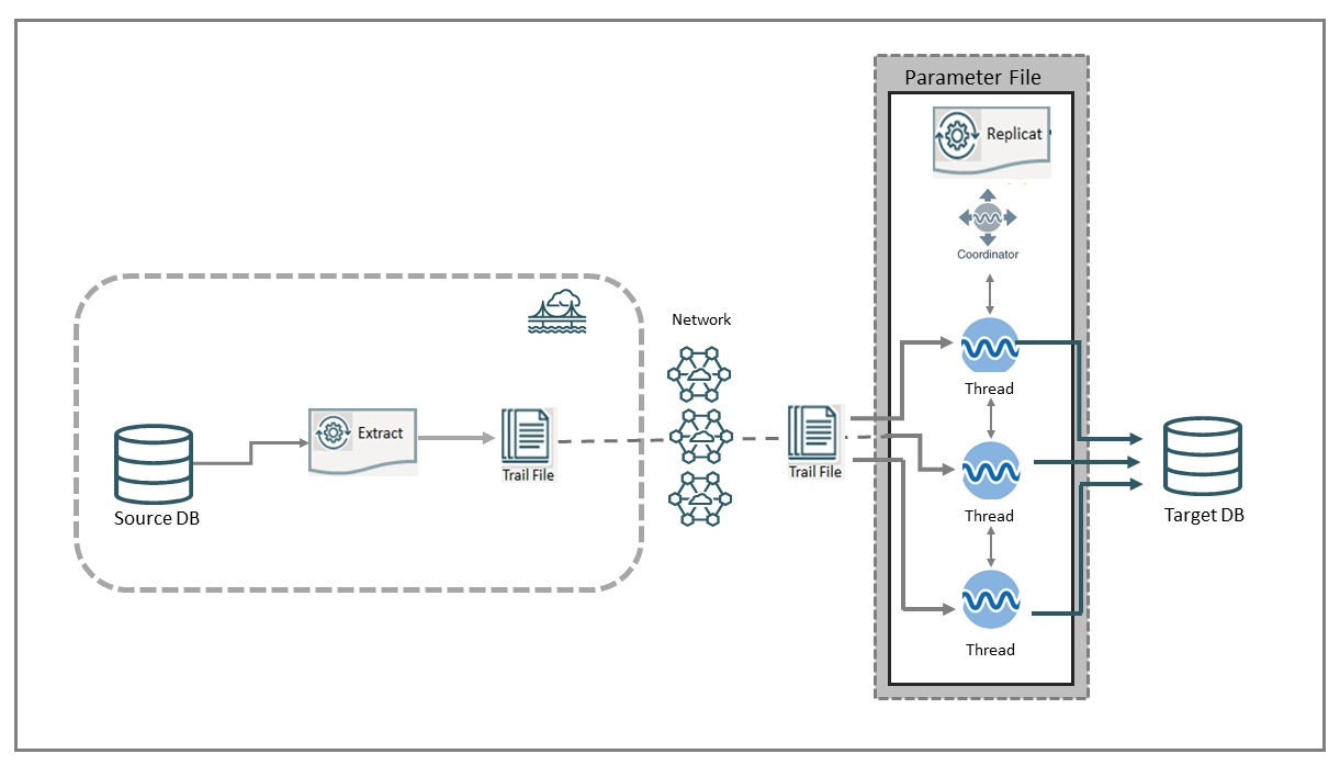

In dieser Abbildung wird die Architektur von Coordinated Replicat dargestellt.
Wie in dieser Abbildung dargestellt, umfasst das koordinierte Replicat die folgenden beiden Prozesse:
