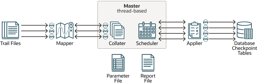

Parallele Replikationsarchitektur
Parallele Replikationsprozesse nutzen die Apply-Verarbeitungsfunktionalität, die in der Oracle AI Database im integrierten Modus verfügbar ist. Innerhalb einer einzelnen Replicat-Konfiguration können mehrere untergeordnete Prozesse des eingehenden Servers, die als Apply-Server bezeichnet werden, Transaktionen parallel anwenden, während die ursprüngliche Transaktionsatomarität beibehalten wird.
Das folgende Architekturdiagramm zeigt den Ablauf von Änderungsdatensätzen durch die verschiedenen Prozesse einer parallelen Replikation von den Traildateien in die Zieldatenbank für ein nicht integriertes paralleles Replicat.
Die Beschreibung des obigen Architekturdiagramms lautet wie folgt:
Die Mappers lesen die Traildatei und ordnen Datensätze zu, leiten die zugeordneten Datensätze an den Master weiter. Die Batches werden an die Appliers gesendet, wo sie auf die Zieldatenbank angewendet werden.
Der Master-Prozess besteht aus zwei separaten Threads, Collater und Scheduler. Der Collater ist für die Verwaltung und Kommunikation mit den Mappers sowie für den Empfang der zugeordneten Transaktionen verantwortlich und ordnet sie in einem einzigen bestellten Stream neu an. Der Scheduler ist verantwortlich für die Verwaltung und Kommunikation mit den Appliers sowie für das Lesen von Transaktionen aus dem Collater, das Batching dieser Transaktionen und die Planung an Appliers.
Der Scheduler-Controller kommuniziert mit dem Scheduler, um alle erforderlichen Informationen zu sammeln (z. B. die aktuelle Position mit niedrigem Wasserzeichen). Der Scheduler-Controller ist für den CDB-Modus für Oracle AI Database erforderlich, da er für die Aggregation von Informationen zu den verschiedenen Ziel-PDBs und das Reporting eines einheitlichen Bildes verantwortlich ist. Der Scheduler Controller wird aus Gründen der Einfachheit und Einheitlichkeit der Implementierung erstellt, auch wenn er sich nicht im CDB-Modus befindet. Jeder Prozess liest die Parameterdatei und teilt eine einzelne Checkpoint-Datei.
