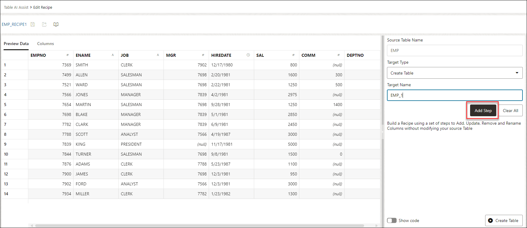

- Wählen Sie den Zieltyp und den Zielnamen aus, um die Änderungen anzuzeigen, die Sie an den Quelldaten vornehmen.Geben Sie im rechten Bereich der Seite "Tabellen-KI-Unterstützung" die folgenden Feldwerte an:
- Quelltabellenname: Dies ist der Name der Quelltabelle. In diesem Beispiel ist es EMP.
- Zieltyp: Sie können eine der folgenden Optionen auswählen:
- Ansicht erstellen: Mit dieser Option wird eine Ansicht mit Schritten im Rezept erstellt, und die Spaltenwerte werden mit Spaltenausdrücken in der Ansicht aktualisiert. Ansichten enthalten nur ausgewählte Spalten und Ausdrücke. In Ansichten werden keine Daten gespeichert.
- Tabelle erstellen: Mit dieser Option wird eine neue Tabelle mit den Schritten im Rezept erstellt. Daten werden in allen Spalten gespeichert, einschließlich Spalten, die mit dem Rezept hinzugefügt wurden. Die aktualisierten Spaltenwerte werden gespeichert.
- Tabelle ändern: Mit dieser Option werden Spalten in der Quelltabelle hinzugefügt, entfernt und umbenannt. Außerdem werden die aktualisierten Spaltenwerte mit den Schritten im Rezept gespeichert. Die neuen Spalten werden als virtuelle Spalten mit Ausdrücken hinzugefügt (sie speichern keine Daten).
- Abfrage: Mit dieser Option wird eine Abfrage mit Schritten im Rezept erstellt.
In diesem Beispiel Erstellen Sie eine Tabelle.
Zielname: Geben Sie den Namen der neu erstellten Tabelle oder View ein. Dies ist eine Tabelle oder Ansicht, die von der Auswahl im Dropdown-Feld Zieltyp abhängt.
In diesem Beispiel wird EMP_1 angezeigt.
- Klicken Sie auf + Neues Rezept, um ein neues Rezept zu erstellen.
- Fügen Sie Schritte hinzu, um das Rezept zu erstellen, das aus verschiedenen Spaltenaktionen besteht.
- Klicken Sie auf Schritt hinzufügen, um die tabellarischen Quelldaten zu aktualisieren.

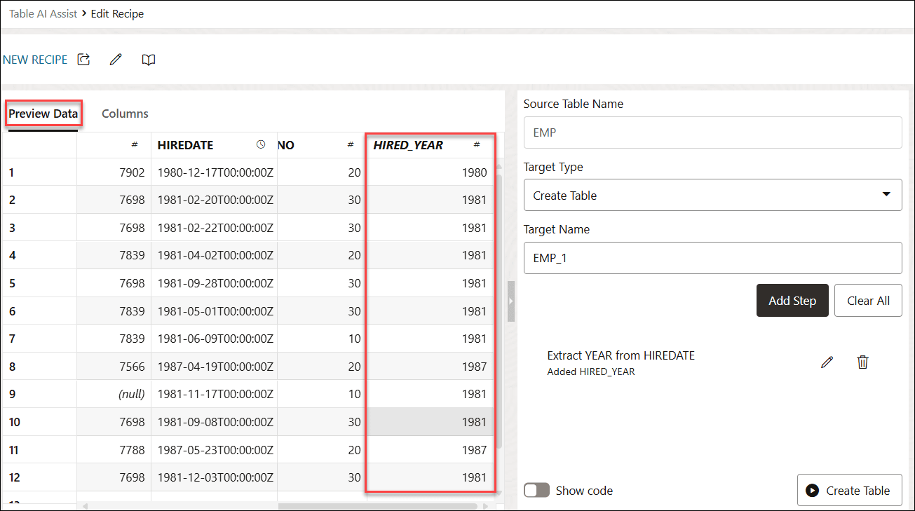

- Wählen Sie Year from
HIREDATEaus. - Klicken Sie auf KI fragen.
- Klicken Sie auf Neue Spalte, um eine neue Spalte zu erstellen und den Wert für Jahr aus
HIREDATEzu speichern. - Klicken Sie auf Schritt hinzufügen, um ein Rezept zu erstellen.

- Zeigen Sie die Ergebnisse an
- Sie können das neu hinzugefügte Rezept im Hauptrezeptbereich auf der Seite "KI-Unterstützung für Tabelle" anzeigen.
- Sie können schrittweise weitere Schritte hinzufügen, die Quelldaten ändern, sie in der Zieltabelle oder Zielansicht speichern und die aktualisierten Daten auf der Registerkarte Datenvorschau anzeigen.
Sie können den neu hinzugefügten Spaltenheader in Kursivschrift anzeigen.

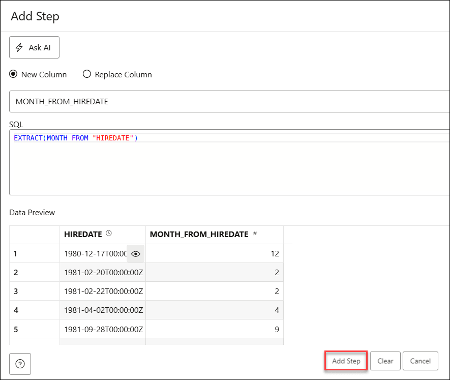

Führen wir einen weiteren Vorgang aus, um eine neue Spalte hinzuzufügen, die aus dem Datum der Einstellung extrahiert wird.
- Klicken Sie auf Schritt hinzufügen. Geben Sie im Textfeld Prompt in natürlicher Sprache eingeben oder SQL für Spalte angeben eine Eingabeaufforderung in natürlicher Sprache an, wie z.B.
month from hiredate - Klicken Sie auf KI fragen.
Der SQL-Ausdruck, der zum Erstellen dieser Spalte verwendet wurde, wird im Feld SQL angezeigt.
Scrollen Sie rechts neben der Tabelle, um die neu hinzugefügte Spalte MONTH_FROM_HIREDATE anzuzeigen. Sie wird im Abschnitt Datenvorschau angezeigt.
