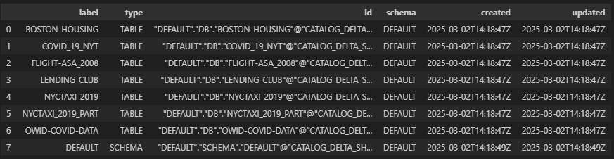

Katalogentitäten abrufen - Vorgehensweise
Diese Funktion erhält eine Liste der Katalogentitäten.
Syntax
Catalog.get_catalog_entities(catalog_name, type, search)
Parameter:
  • catalog_name (Zeichenfolge): Es handelt sich um einen vom Benutzer angegebenen Katalognamen.
  • Typ (Zeichenfolge): Dies ist ein vom Benutzer angegebener Katalogentitätstyp. Dieser Parameter muss beim Erstellen einer Anforderung nicht vom Benutzer angegeben werden. Wenn er weggelassen wird, verwendet das System automatisch den Standardwert TABLE.
  • Katalogentitätstypen: "TABLE", "VIEW", "SCHEMA" usw.
  • Suche (Zeichenfolge): Der vom Benutzer bereitgestellte Katalogsuchtext.
Beispiele
import json
import pandas as pd
# catalog api function call
r = Catalog.get_catalog_entities('CATALOG_DELTA_SHARING_1')
# pandas data frame representation
j = json.loads(r)
pd.json_normalize(j)

Ausgabe
'[{"catalogName":"CATALOG_DELTA_SHARING_1","shareName":"DELTA_SHARING"}]'
Rückgabetyp
Es ist eine JSON-Zeichenfolge.
Rücksendungsstruktur
'[{"catalogName": catalog name (String),
"shareName": share name (String)}]'
Fehlertyp
JSON-Zeichenkette
Fehlerstruktur
'{"code": error code (Number), "error": error message (String)}'
