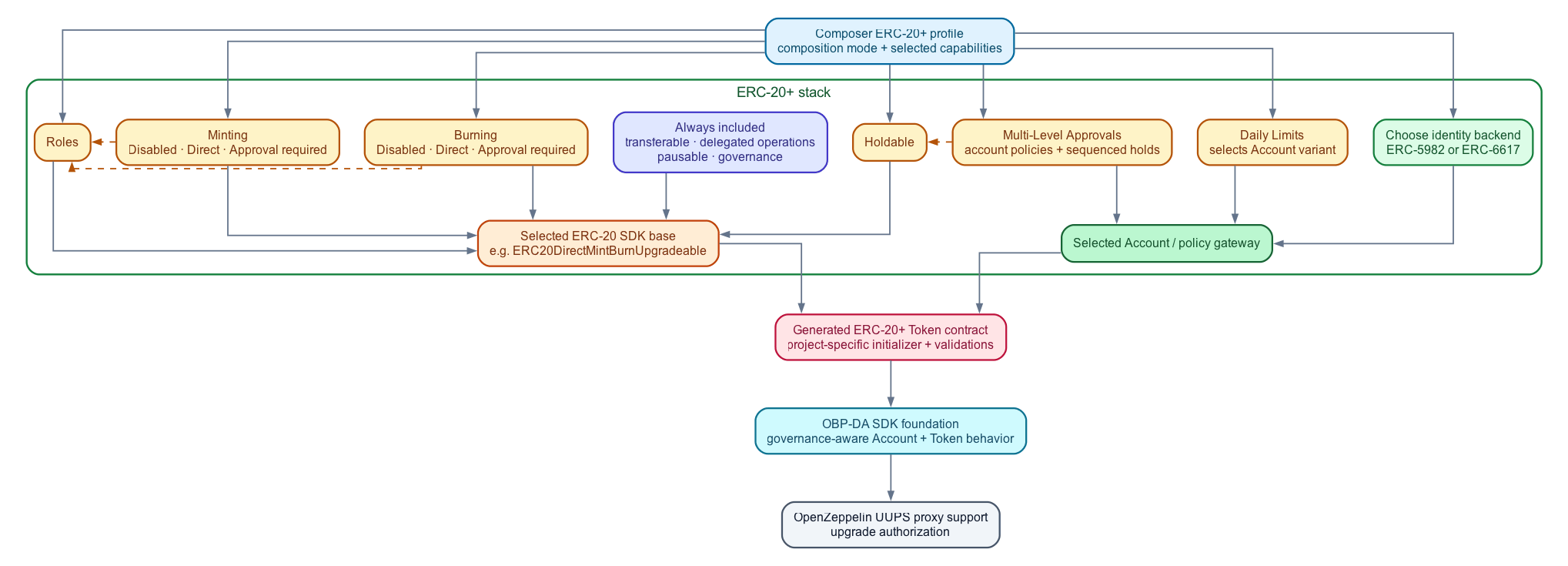

Das folgende Diagramm veranschaulicht die Möglichkeiten der erweiterten ERC-20-Token-Standardimplementierungen.
Architekturdiagramm des ERC-20+-Standards

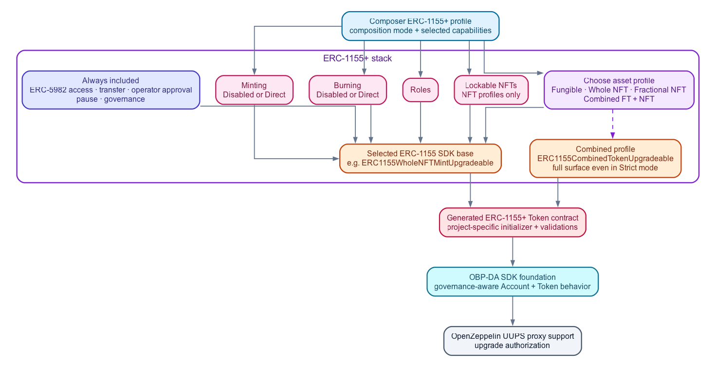

Das folgende Diagramm veranschaulicht die Möglichkeiten der erweiterten ERC-1155 Token-Standardimplementierungen.
Architekturdiagramm des ERC-1155+-Standards
