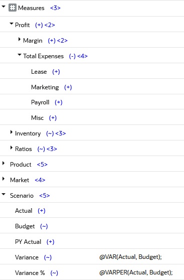

Angenommen, Sie haben die folgenden Änderungen an Sample Basic vorgenommen, wie in der folgenden Gliederung dargestellt:
  • Untergeordnetes Objekt "Leasing" unter "Gesamtaufwand" in der Dimension "Kennzahlen" hinzugefügt
  • Ein untergeordnetes Element, PY Actual, wurde zur Scenario-Dimension hinzugefügt
Abbildung 24-3: Geänderte Kennzahlen und Szenariodimensionen
Beispiel für einen einfachen Gliederungsabschnitt mit geänderten Kennzahlen- und Szenariodimensionen.
