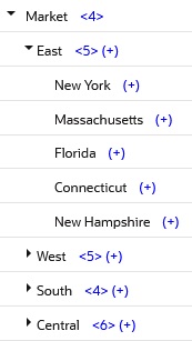

Beispiel: Das folgende Bild zeigt die Beziehungen zwischen den Elementen der Market-Dimension in der Sample.Basic-Datenbank. Die Werte für New York, Massachusetts, Florida, Connecticut und New Hampshire werden hinzugefügt, um den Wert für East zu berechnen. Die Werte für Ost, West, Süd und Zentral werden hinzugefügt, um den Gesamtwert für den Markt zu berechnen.
Abbildung 16-1: Beziehung zwischen Mitgliedern der Marktdimension
Die Hierarchie aus der Market-Dimension veranschaulicht, wie sich östliche US-Städte in die Region East zusammenfassen und alle Regionen (Osten, Westen, Süden und Zentral) in den Market einfließen.
Der Grund, warum die untergeordneten Mitglieder des Marktes hinzugefügt werden, um die übergeordneten Werte abzurufen, ist, dass ihre Elementkonsolidierungsoperatoren auf (+) gesetzt sind.
