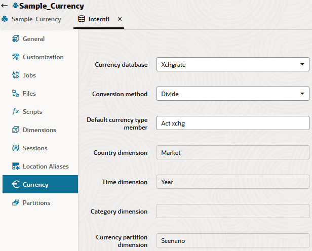

  3. Verknüpfen Sie die Haupt- und Währungs-Cubes, sofern sie noch nicht verknüpft sind. Die folgende Abbildung im Kontext des Cubes Interntl zeigt, dass Sample_Currency.Interntl bereits einen verknüpften Währungs-Cube namens Xchgrate hat:
    Bild des Interntl-Cube-Kontexts, das zeigt, dass er mit dem Währungswürfel Xchgrate verknüpft ist.
