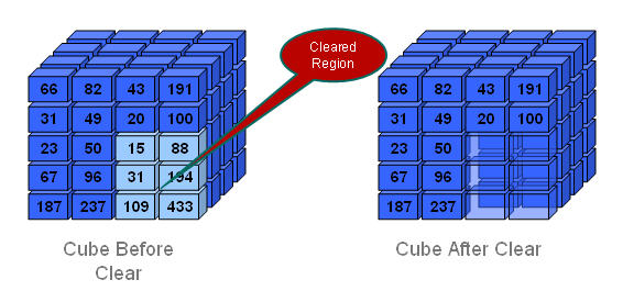

  • Physisch löschen
    Die Eingabezellen in der angegebenen Region werden physisch aus dem Aggregate Storage-Cube entfernt, wie unten dargestellt.
    Abbildung 37-2: Physisches Löschen einer Datenregion
    Diese Abbildung veranschaulicht, wie Eingabezellen beim Löschen von Daten mit der physikalischen Methode physisch entfernt werden.
    Wenn mehrere Datensegmente im Cube vorhanden sind, führt der physische Vorgang zum Löschen einer Region automatisch alle Datensegmente mit dem Hauptdatenbereich zusammen. Nachdem die Daten für die angegebene Region gelöscht wurden, materialisiert Essbase alle Aggregatansichten, die im Hauptdatenbereich vorhanden waren, bevor der Vorgang zum Löschen der Region ausgeführt wurde.
    Die benötigte Zeit für die physische Datenlöschung steht im Verhältnis zur Größe der Eingabedaten, nicht zu der Größe der Daten, die gelöscht werden. Daher können Sie diese Methode nur verwenden, wenn Sie große Datenbereiche entfernen.

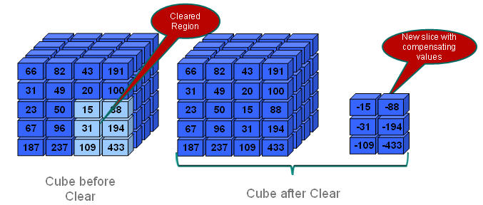

  • Logischer Löschvorgang
    Die Eingabezellen in der angegebenen Region werden in ein neues Datensegment mit negativen Kompensierungswerten geschrieben, die für die zu leeren Zellen zu dem Wert null führen, wie unten dargestellt.
    Abbildung 37-3: Logisches Löschen einer Datenregion
    Diese Abbildung veranschaulicht, wie ein neues Datensegment mit kompensierenden Werten erstellt wird, wenn Daten mit der logischen Methode gelöscht werden.
    Der logische Vorgang "Region löschen" führt automatisch nur das Datensegment mit Nullwerten in das Hauptdatensegment zusammen. Andere Datensegmente im Cube werden nicht zusammengeführt. Nachdem Daten für die angegebene Region gelöscht wurden, materialisiert Essbase Aggregatansichten nur im neuen Datenbereich.
    Die benötigte Zeit für das logische Löschen von Daten steht im Verhältnis zur Größe der Daten, die gelöscht werden. Da ausgleichende Zellen erstellt werden, erhöht diese Option die Größe des Cubes.

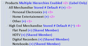

  • Bei physischen Löschvorgängen können Elemente in der Region Elemente der oberen Ebene in alternativen Hierarchien sein.
    Beispiel: Sie können High-End-Merchandise angeben. Dies entspricht der Angabe von Flat Panel, HDTV, Digital Recorders und Notebooks (die gemeinsamen untergeordneten Elemente der Ebene 0 von High-End-Merchandise):
    Diese Abbildung zeigt eine Gliederung, wie im Text vor dem Bild beschrieben.
    Die folgenden beiden MaxL-Anweisungen erzeugen dieselben Ergebnisse:
    alter database appname.dbname clear data in region '{High End Merchandise}';
    alter database appname.dbname clear data in region '{[Flat Panel],[HDTV],[Digital Recorders],[Notebooks]}';
