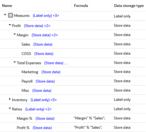

Wie in der folgenden Hierarchie dargestellt, wird davon ausgegangen, dass keine Elemente als Dynamische Berechnung gekennzeichnet sind und dass das Element "Gewinn pro Unze" (unter "Verhältnisse in der Measures-Dimension") nicht in der Berechnung enthalten ist.
Abbildung 24-4 Kennzahlendimension
Kennzahlendimension ähnlich der von Sample Basic, jedoch ohne Profit pro Unze und ohne dynamische Berechnung.
