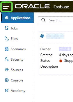

In der Essbase-Weboberfläche können Sie über das globale Menü schnell auf häufig verwendete Seiten zugreifen.
  1. Wählen Sie das globale Menü auf der Homepage aus.
    Globales Menu
  2. Wählen Sie eine der verfügbaren Seiten aus.
  3. Die ausgewählte Seite wird in einer neuen Browserregisterkarte geöffnet.

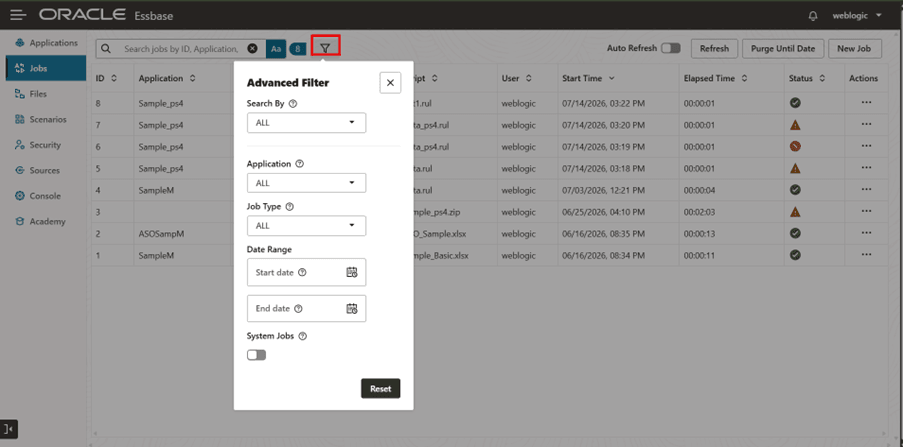

Sie können die Suchergebnisse mit der erweiterten Filteroption verfeinern.
So filtern Sie Jobergebnisse:
  1. Wählen Sie den erweiterten Filter.
    Bild der erweiterten Filteroption
  2. Geben Sie mindestens ein Filterkriterium an, z.B. Suchen nach, Jobtyp oder Datumsbereich.
  3. Die Jobliste wird automatisch aktualisiert, um die übereinstimmenden Ergebnisse anzuzeigen.
  4. Klicken Sie auf Zurücksetzen, um die ausgewählten Filterkriterien zu löschen.

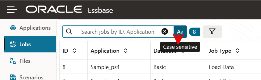

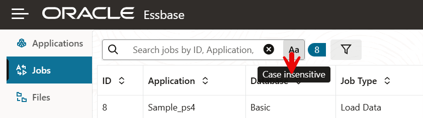

Standardmäßig muss die Groß-/Kleinschreibung nicht beachtet werden. Wählen Sie die Option Groß-/Kleinschreibung beachten, um eine Suche unter Beachtung der Groß-/Kleinschreibung durchzuführen.

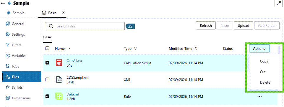

  3. Wählen Sie eine oder mehrere Dateien mithilfe der Kontrollkästchen aus.
  4. Klicken Sie auf Aktionen.
    Menü "Aktion"
  5. Wählen Sie Kopieren, Ausschneiden oder Löschen aus.
Die ausgewählte Aktion wird auf alle ausgewählten Dateien angewendet.
