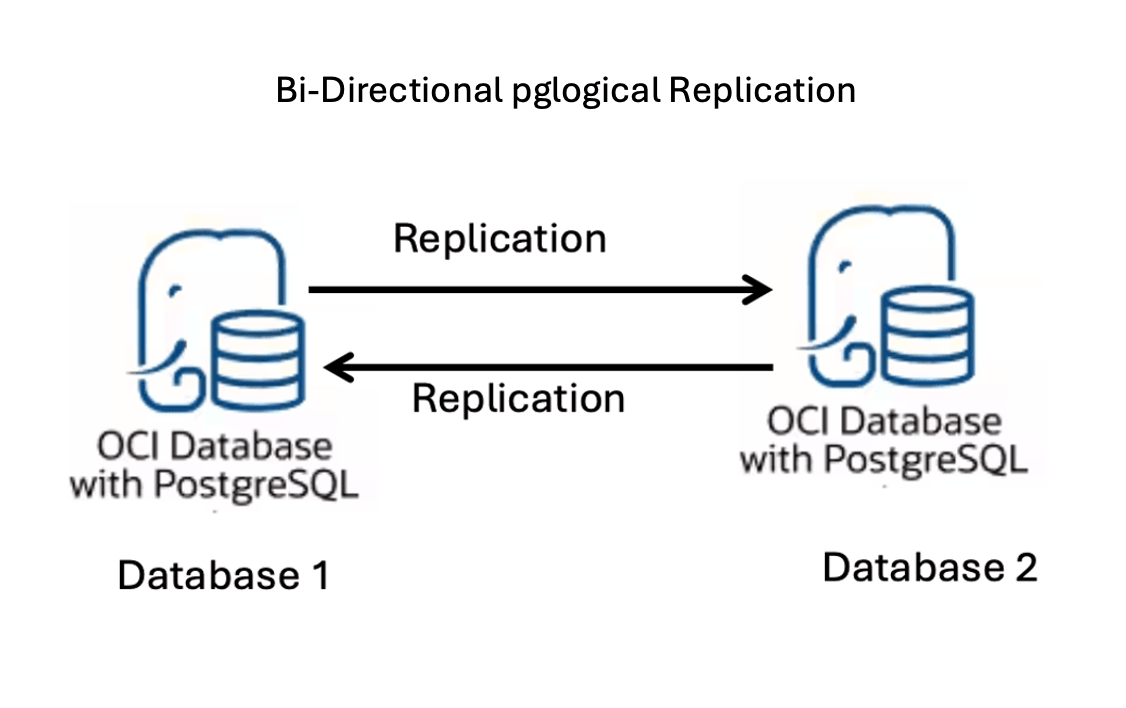

Bidirektionale Replikation
Bidirektionale Replikation (BDR) mit pglogischer bedeutet, dass zwei oder mehr OCI-PostgreSQL-Datenbanksysteme die Änderungen veröffentlichen und abonnieren. Mit anderen Worten, jedes OCI PostgreSQL-Datenbanksystem kann lesen und schreiben, und alle Änderungen werden in beide Richtungen repliziert. Folglich werden alle Änderungen, die an einem der OCI PostgreSQL-Datenbanksysteme durchgeführt werden, gespiegelt und auf beiden implementiert.
Die bidirektionale Replikation wird in der Regel empfohlen, wenn Sie eine regionale oder globale Datenbankarchitektur benötigen, die Lese- und Schreibzugriff mit geringer Latenz für Benutzer an mehreren Standorten bietet. Durch das gemeinsame Speichern von Lese-/Schreibinstanzen in der Nähe von Benutzern in jeder Region können Änderungen lokal vorgenommen und dann in andere Regionen repliziert werden. So wird sichergestellt, dass die Daten auf allen Knoten synchronisiert werden.
In der Praxis erfordern die meisten Anwendungsfälle, dass nur eine kleine Teilmenge von Tabellen aus mehreren Regionen schreibbar ist, während der Großteil der Datenbank durch die unidirektionale Replikation schreibgeschützt bleiben oder zentral verwaltet werden kann.
Die bidirektionale Replikation führt jedoch zu Komplexität. Die Aufrechterhaltung der Datenkonsistenz und die Verwaltung der Replikationstopologie kann mit dem Systemwachstum zu einer Herausforderung werden.
Wenn die Hauptziele Ihrer Anwendung die Leseskalierbarkeit und Resilienz gegenüber regionalen Ausfällen sind, besteht ein einfacherer und robusterer Ansatz darin, eine hochverfügbare OCI-Datenbank für die PostgreSQL-Instanz mit mehreren Lesereplikaten bereitzustellen, entweder in derselben Region oder regionsübergreifend.
Wie funktioniert bi-direktionale pglogische Arbeit?
In pglogischer Sprache können Sie mehrere Abonnements und Publikationen wie folgt konfigurieren:
Datenbanksystem 1 veröffentlicht Änderungen → Datenbanksystem 2 abonniert
Datenbanksystem 2 veröffentlicht Änderungen → Datenbanksystem 1 abonniert
Jeder Knoten:
Sendet seine Änderungen an den anderen
Wendet Änderungen von den anderen an
Behandelt potenzielle Konflikte mit den Konfliktlösungseinstellungen von pglogical
