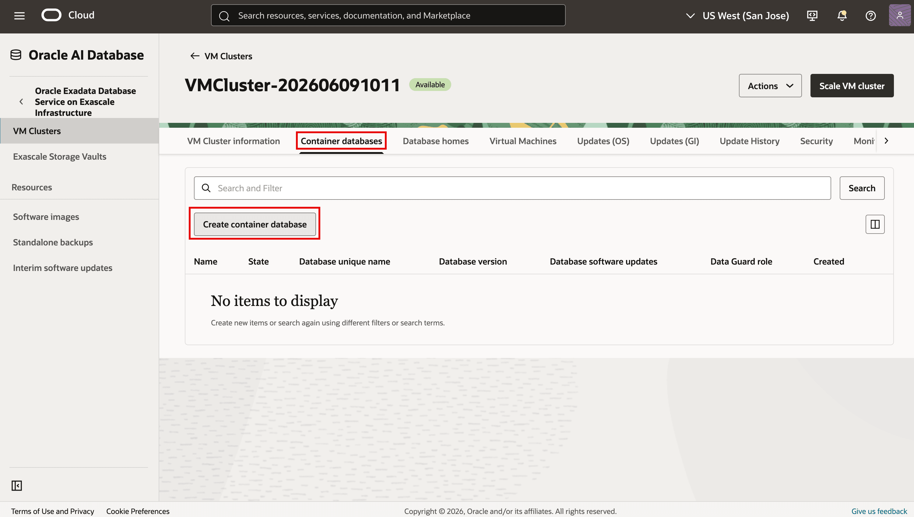

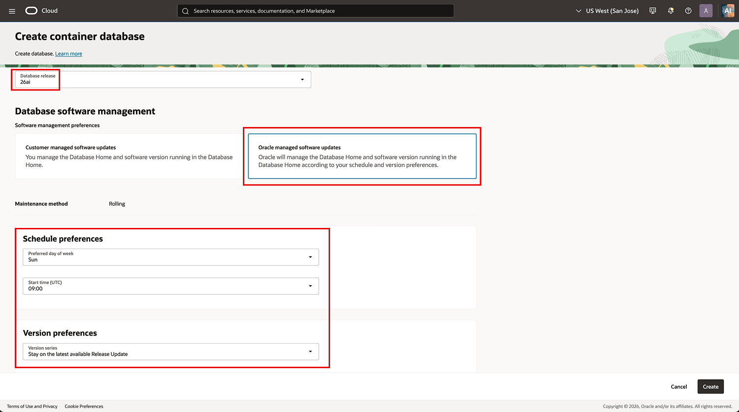

Verwenden Sie den Workflow zur Datenbankerstellung, um eine neue Datenbank für von Oracle verwaltete Datenbanksoftwareupdates zu registrieren.

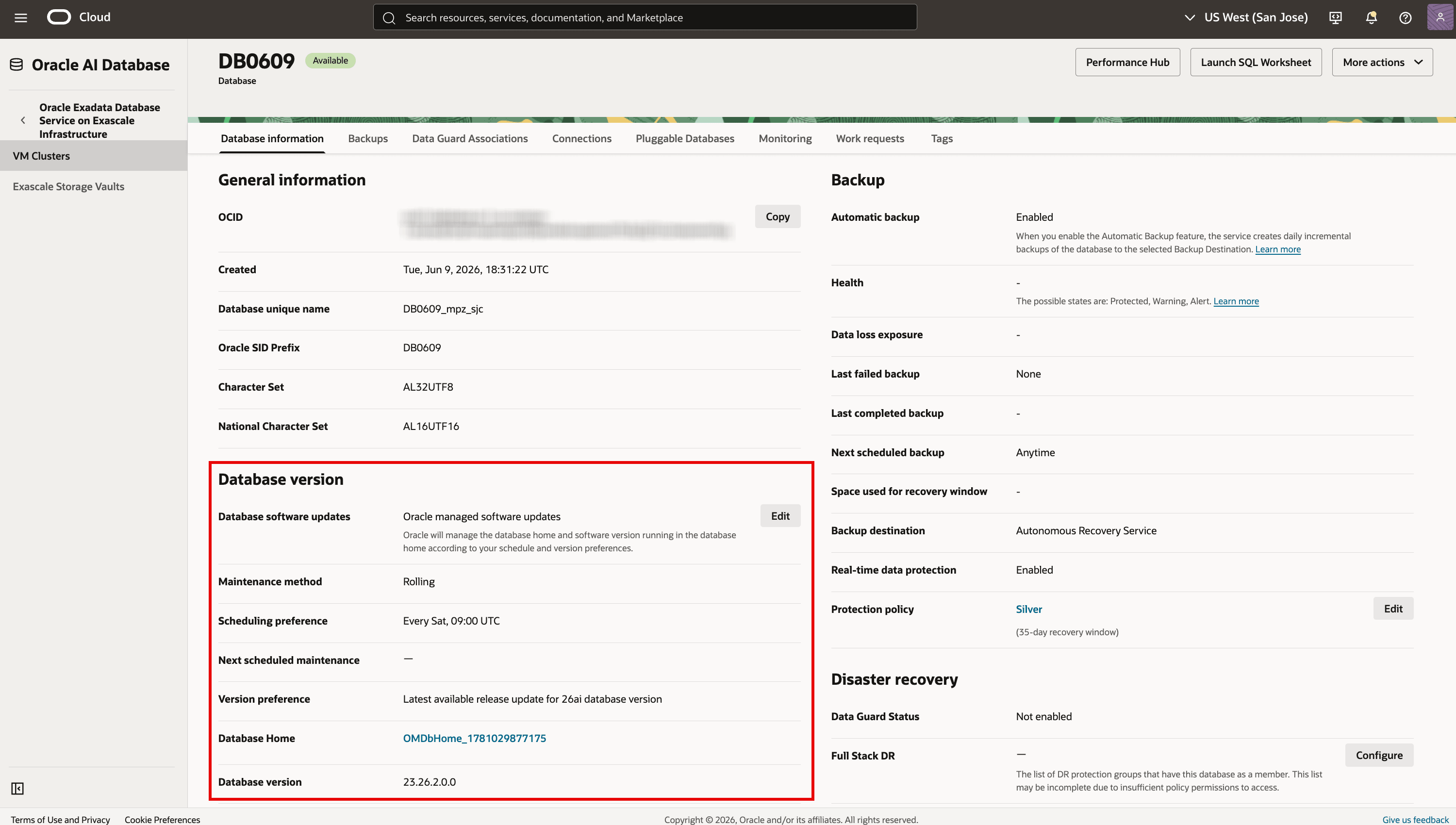

Öffnen Sie das Navigationsmenü. Klicken Sie auf Oracle AI Database und dann auf Oracle Exadata Database Service on Exascale Infrastructure.
Wählen Sie das Compartment mit dem Ziel-VM-Cluster aus. Öffnen Sie das Exadata-VM-Cluster, navigieren Sie zur Registerkarte Containerdatenbanken, und klicken Sie auf Containerdatenbank erstellen.
Gehen Sie im Workflow für die Datenbankkonfiguration zu Datenbanksoftwaremanagement. Wählen Sie unter Voreinstellung für Softwaremanagement die Option Von Oracle verwaltete Softwareupdates aus. Geben Sie unter Voreinstellungen für Planung den bevorzugten Tag und die bevorzugte Startzeit (UTC) für die Wartung an. Schließen Sie die verbleibenden Optionen für die Datenbankerstellung ab. Klicken Sie auf Erstellen.
Nachdem die Datenbank erstellt wurde, prüfen Sie die Voreinstellung für das von Oracle verwaltete Softwareupdate im Abschnitt Datenbankversion auf der Seite Datenbankdetails.

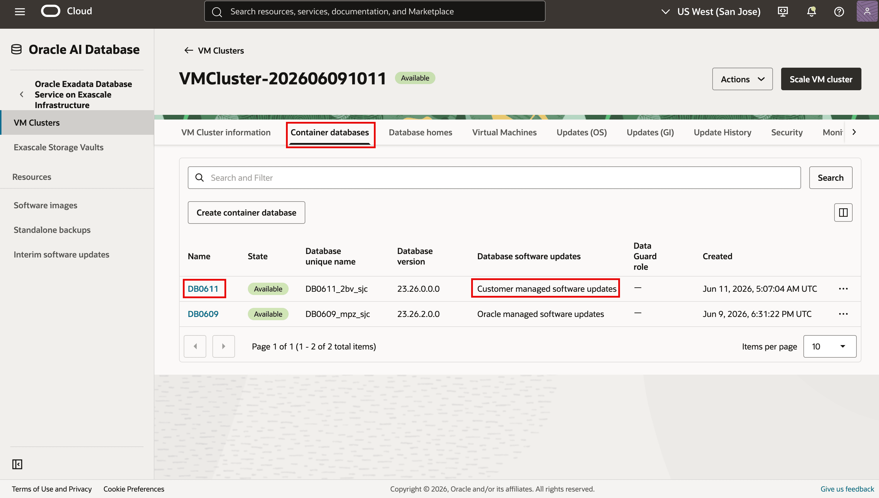

Mit dieser Aufgabe können Sie eine vorhandene Datenbank für von Oracle verwaltete Datenbanksoftwareupdates registrieren.

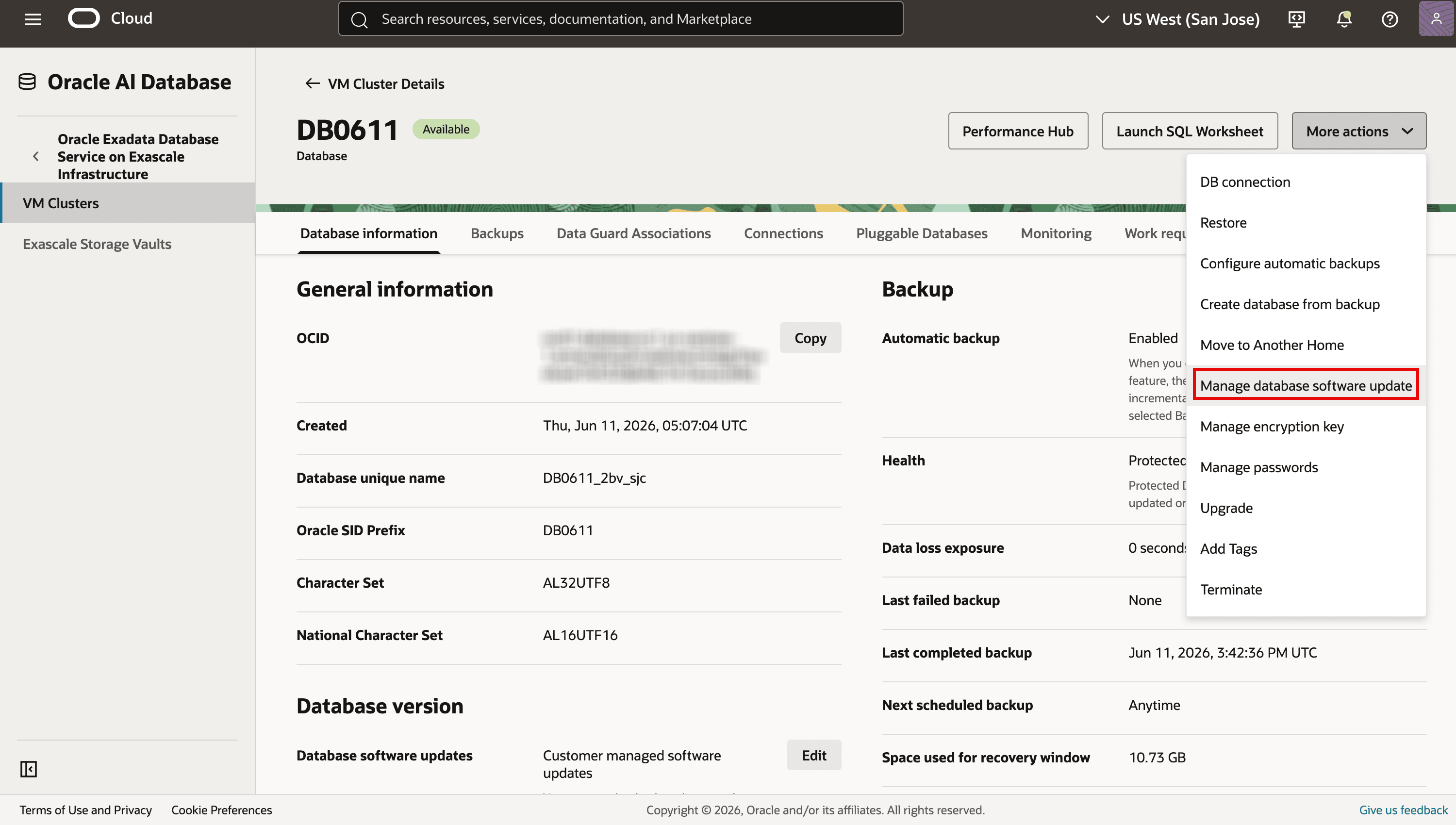

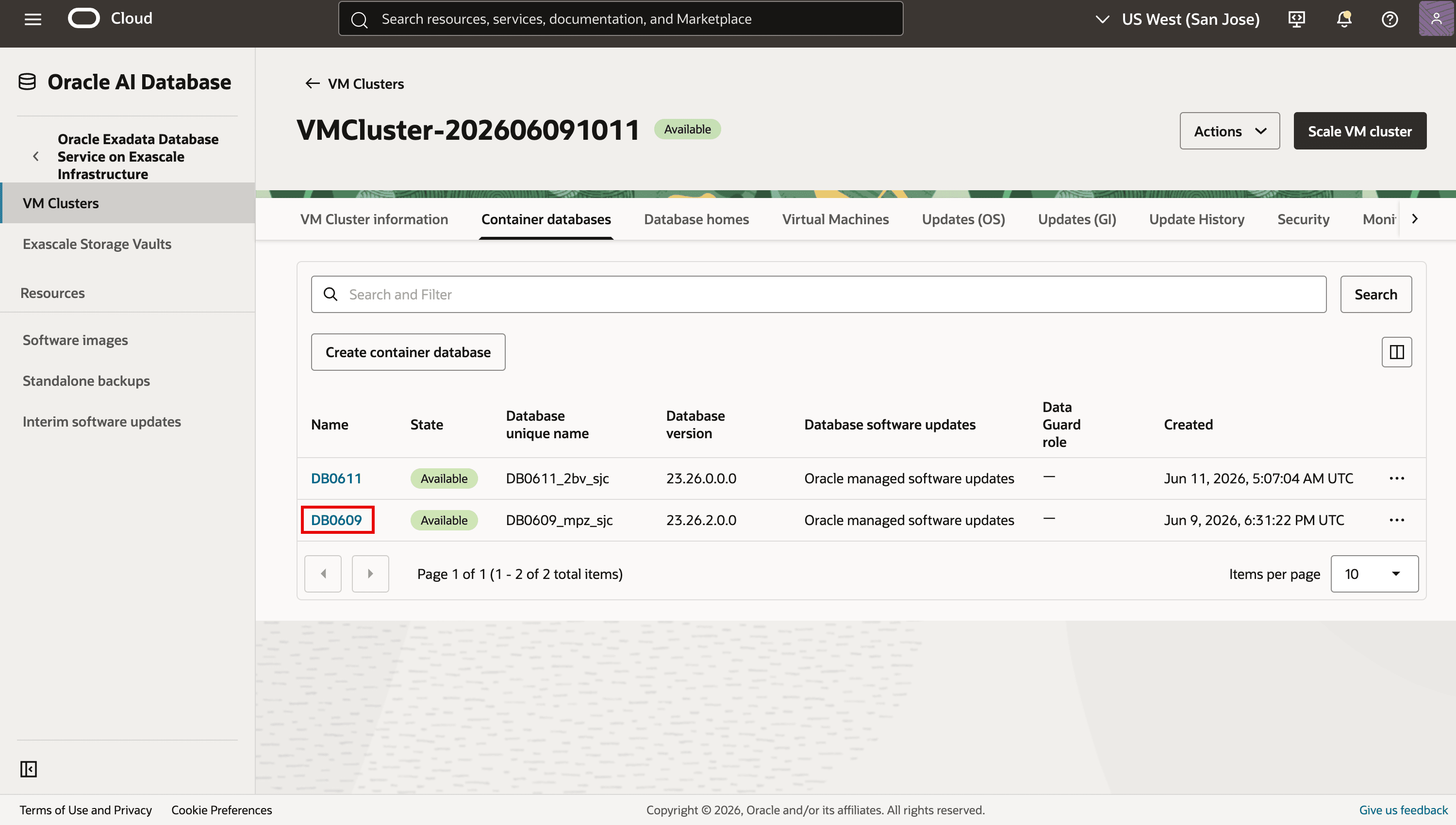

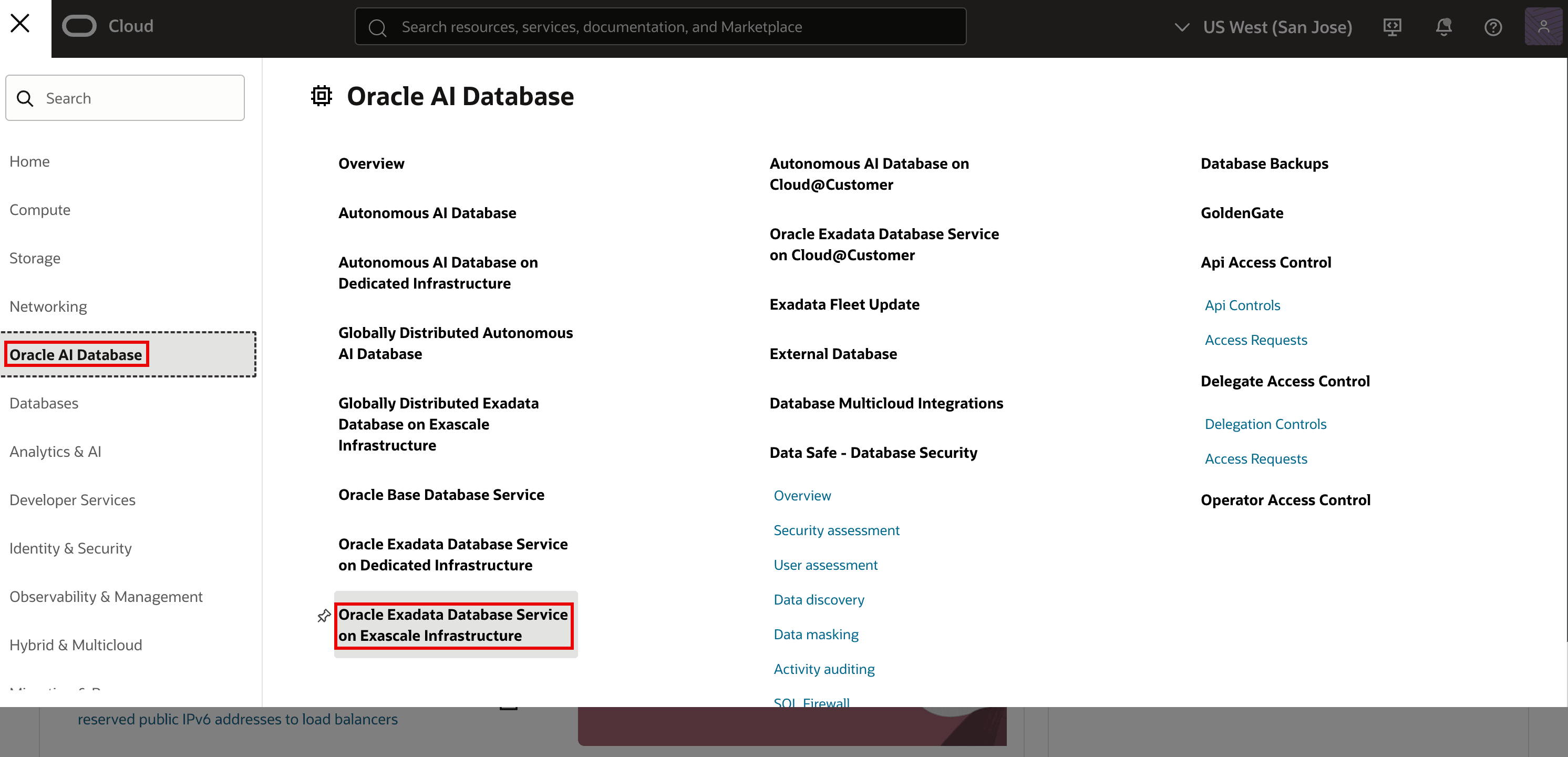

Wählen Sie das Compartment mit dem Ziel-VM-Cluster aus. Öffnen Sie das Exadata-VM-Cluster, navigieren Sie zur Registerkarte Containerdatenbanken, und klicken Sie auf den Namen der Containerdatenbank, die Sie ändern möchten.

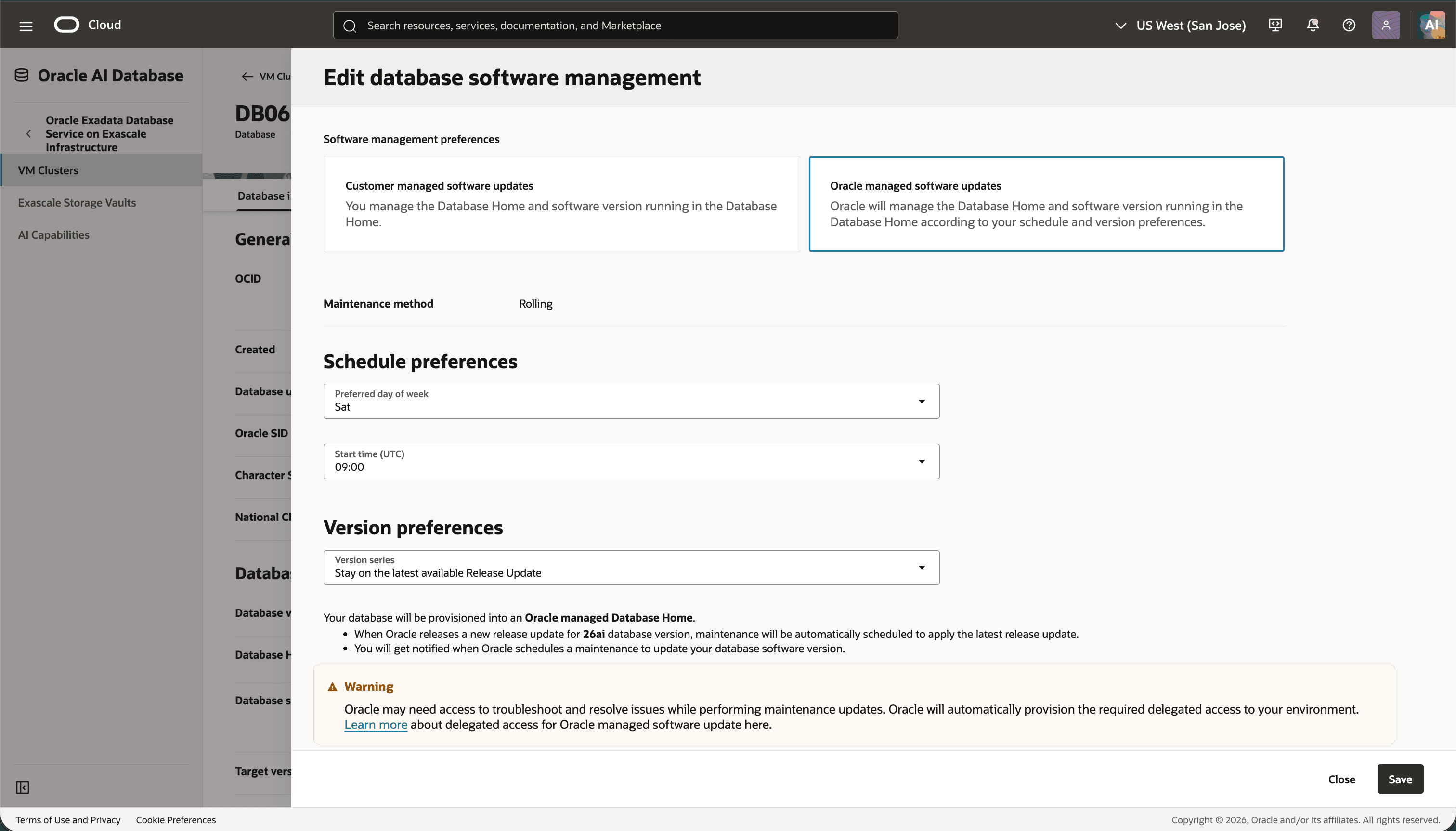

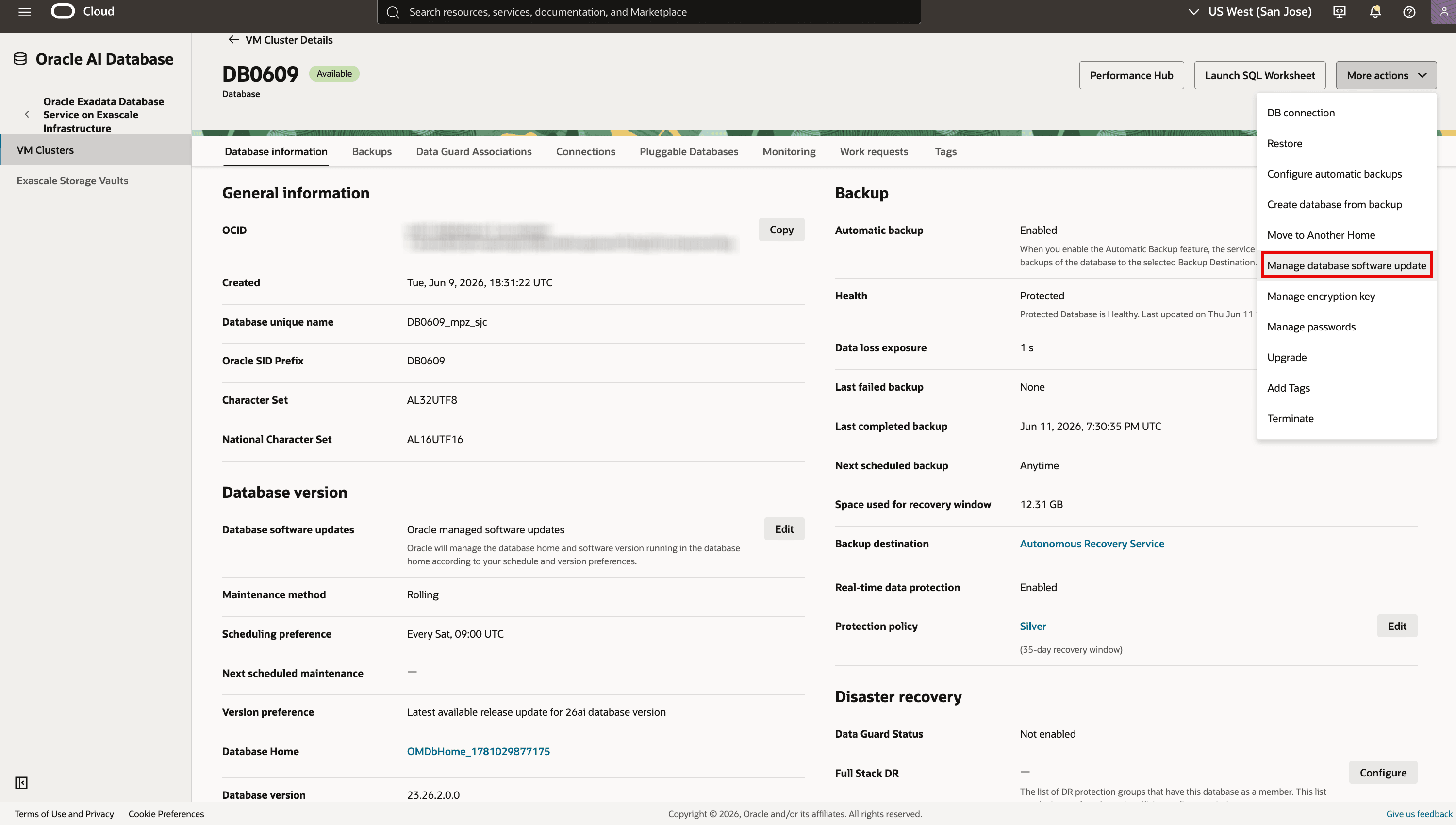

Klicken Sie auf der Seite Datenbankdetails auf Weitere Aktionen, und wählen Sie Datenbanksoftwareupdate verwalten aus.
Wählen Sie im daraufhin angezeigten Fenster Von Oracle verwaltete Softwareupdates aus. Geben Sie den bevorzugten Tag und die bevorzugte Startzeit (UTC) für die Wartung unter Planungsvoreinstellungen an, und klicken Sie auf Speichern.
Prüfen Sie die Voreinstellung für das Update von verwalteter Oracle-Software im Abschnitt Datenbankversion auf der Seite Datenbankdetails. Am nächsten geplanten Wartungsdatum aktualisiert Oracle die Datenbank und verschiebt sie in ein von Oracle verwaltetes Datenbank-Home. Nach dem geplanten Update können Sie das neue Datenbank-Home im Abschnitt Datenbankversion anzeigen und darauf zugreifen.

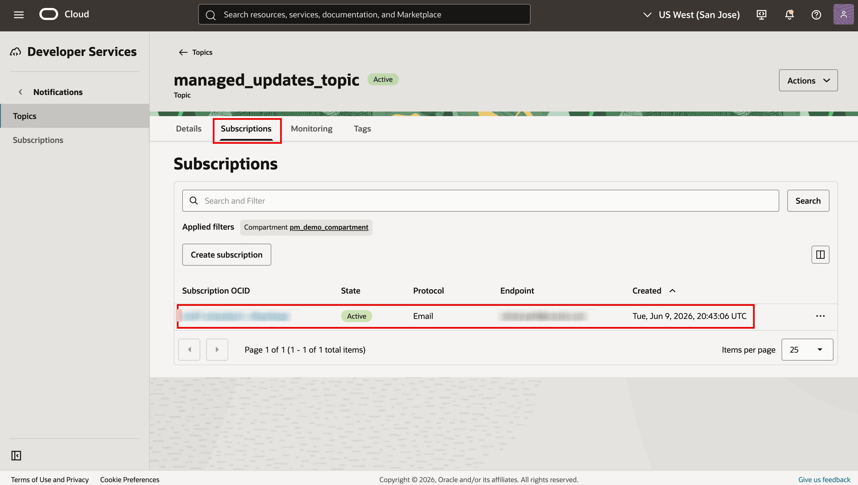

Aufgabe 3: Ereignisbenachrichtigungen für von Oracle verwaltete Datenbanksoftwareupdates abonnieren
Abonnieren Sie Ereignisse für von Oracle verwaltete Datenbanksoftwareupdates, um mindestens eine Woche im Voraus die Benachrichtigung über die geplante Wartung zu erhalten. Ereignisse melden außerdem Ergebnisse der Bereitschaftsprüfung, Statusänderungen und den Wartungsabschluss.

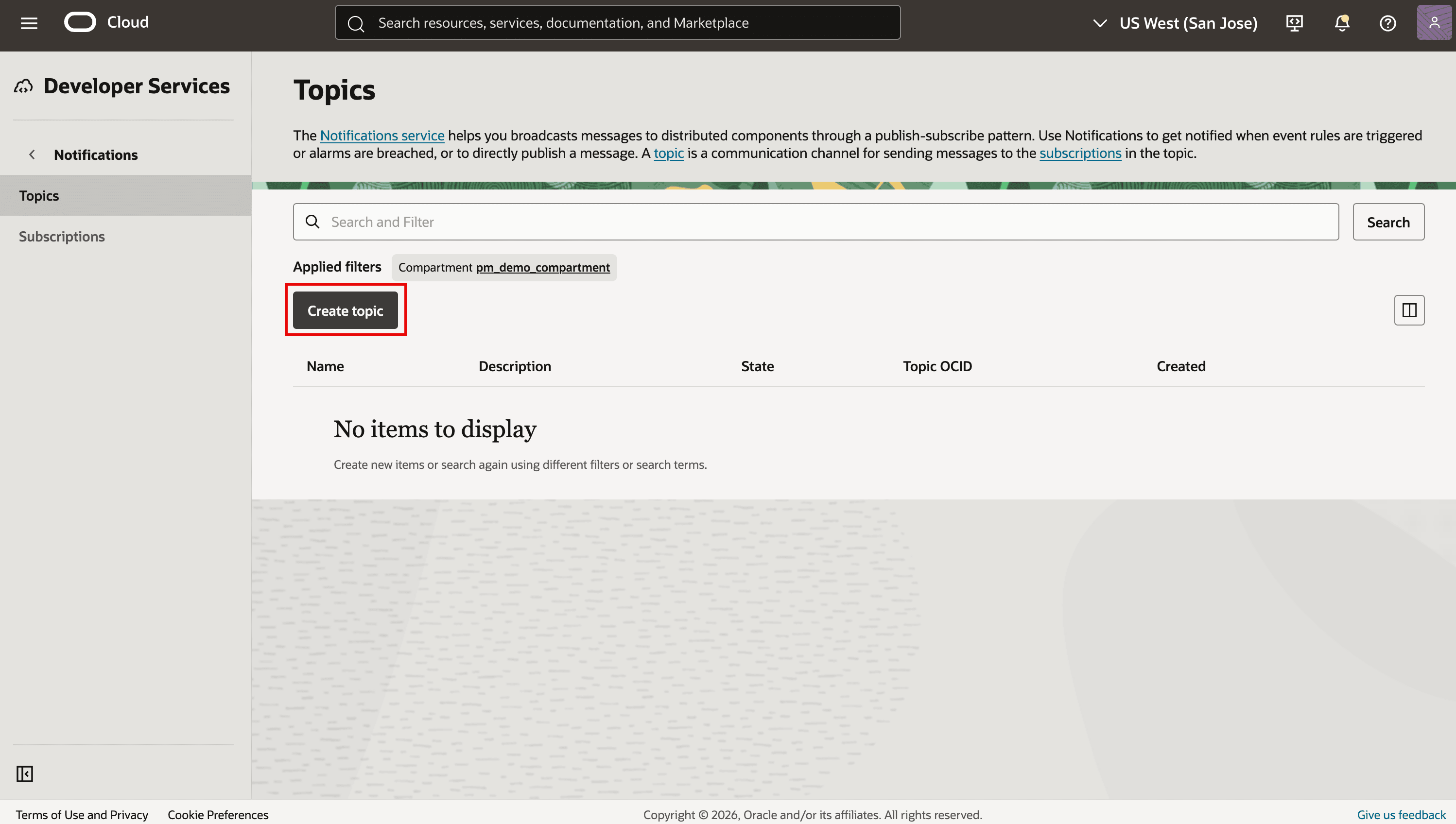

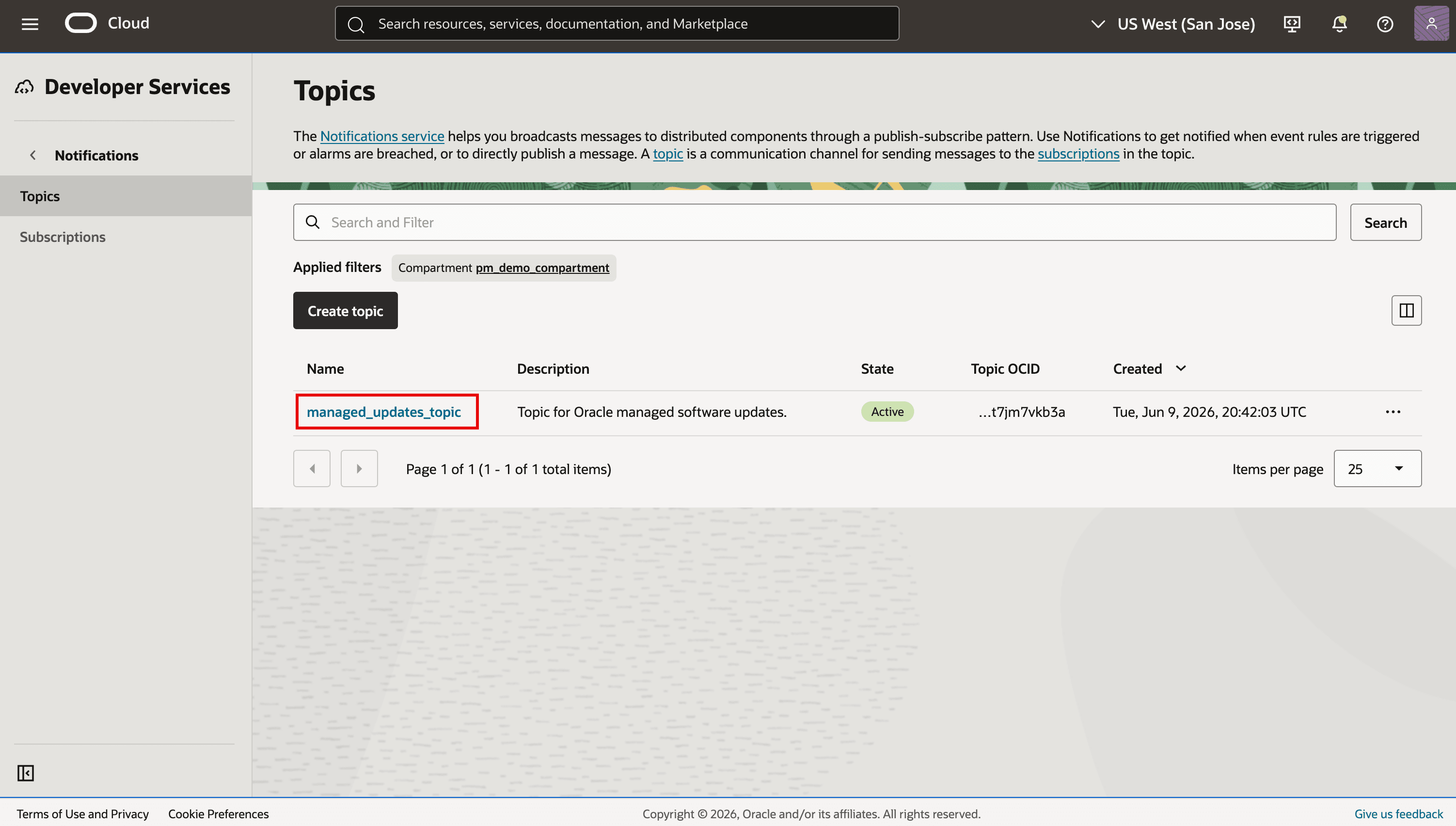

Öffnen Sie Entwicklerservices > Benachrichtigungen > Themen. Wählen Sie das Themen-Compartment aus, und klicken Sie auf Thema erstellen. Wenn Sie bereits ein Thema haben, öffnen Sie es, und fahren Sie mit Schritt 3 fort.

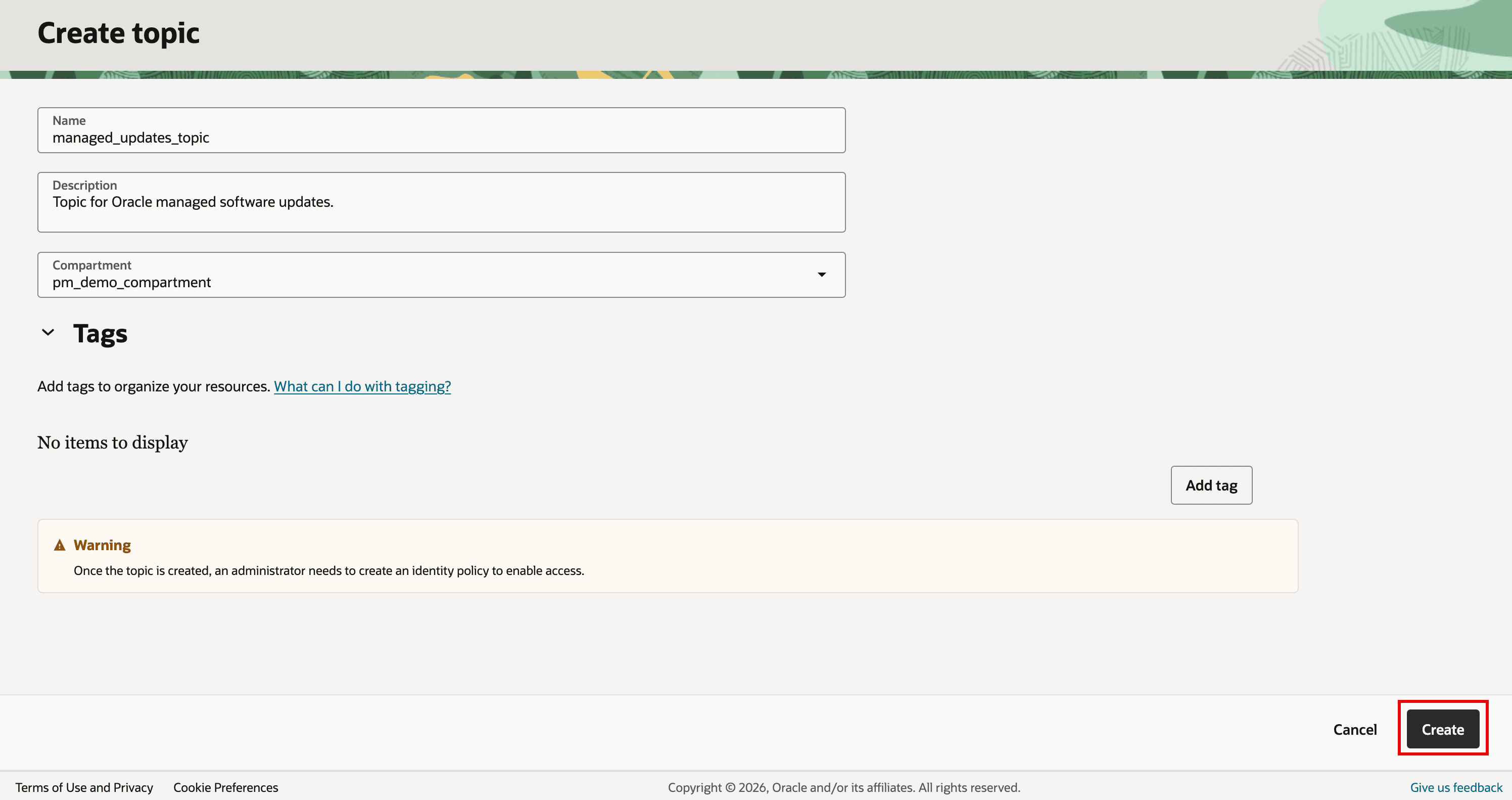

Geben Sie einen Themennamen und eine optionale Beschreibung ein, wählen Sie das Compartment aus, und klicken Sie auf Erstellen. Öffnen Sie das Thema nach der Erstellung.
Klicken Sie auf der Registerkarte Abonnements auf Abonnement erstellen, wählen Sie das Protokoll aus, geben Sie den Endpunkt ein, und erstellen Sie das Abonnement. Wiederholen Sie den Vorgang für weitere Abonnenten. Befolgen Sie für E-Mails und andere Protokolle, die eine Bestätigung erfordern, den Bestätigungslink, der an den Endpunkt gesendet wird. Prüfen Sie, ob jedes Abonnement Aktiv ist. Siehe Abonnement erstellen.

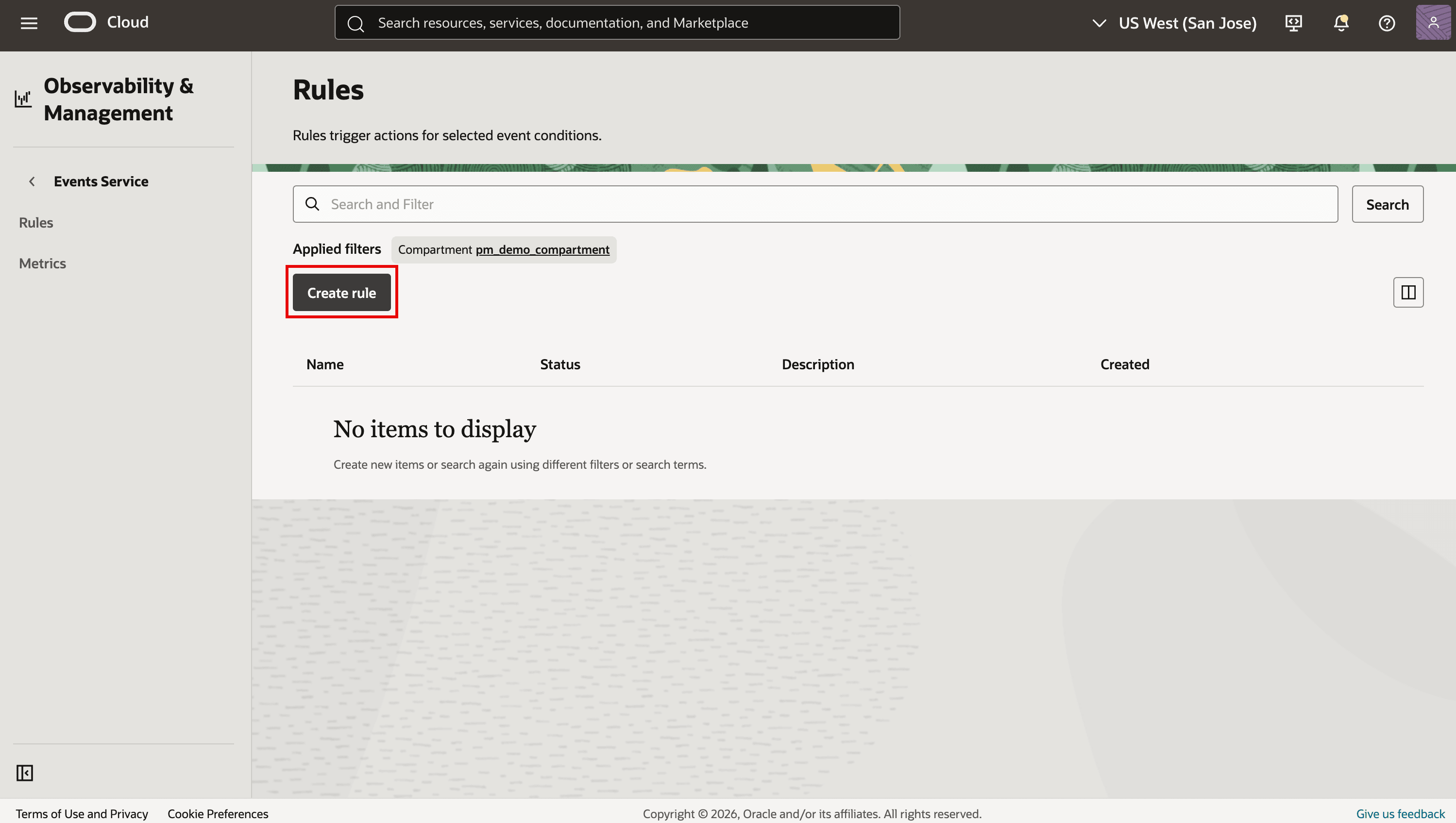

Um Ereignisregeln zu erstellen, öffnen Sie Observability and Management > Events-Service > Regeln. Wählen Sie das Compartment mit den zu überwachenden Datenbanken und Datenbank-Homes aus, und klicken Sie auf Regel erstellen. Geben Sie einen Anzeigenamen und die optionale Beschreibung an.

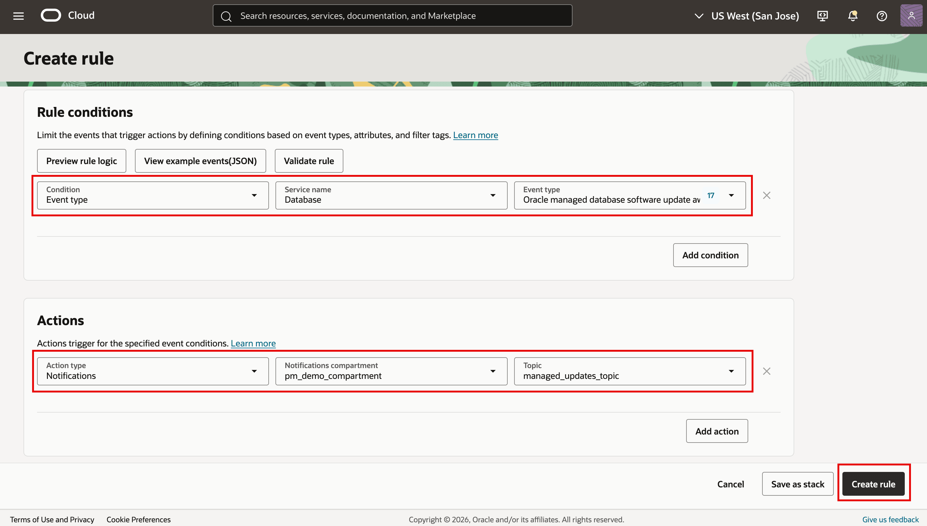

Wählen Sie unter Regelbedingungen Ereignistyp als Bedingung und Datenbank als Servicename aus. Geben Sie im Feld Ereignistyp die Option Von Oracle verwaltet ein. Wählen Sie die Ereignistypen der von Oracle verwalteten Datenbanksoftwareupdates für Datenbanken und Datenbank-Homes aus.
Wählen Sie unter Aktionen Benachrichtigungen als Aktionstyp aus, wählen Sie das Compartment "Benachrichtigungen" und das Thema aus, und klicken Sie auf Regel erstellen.

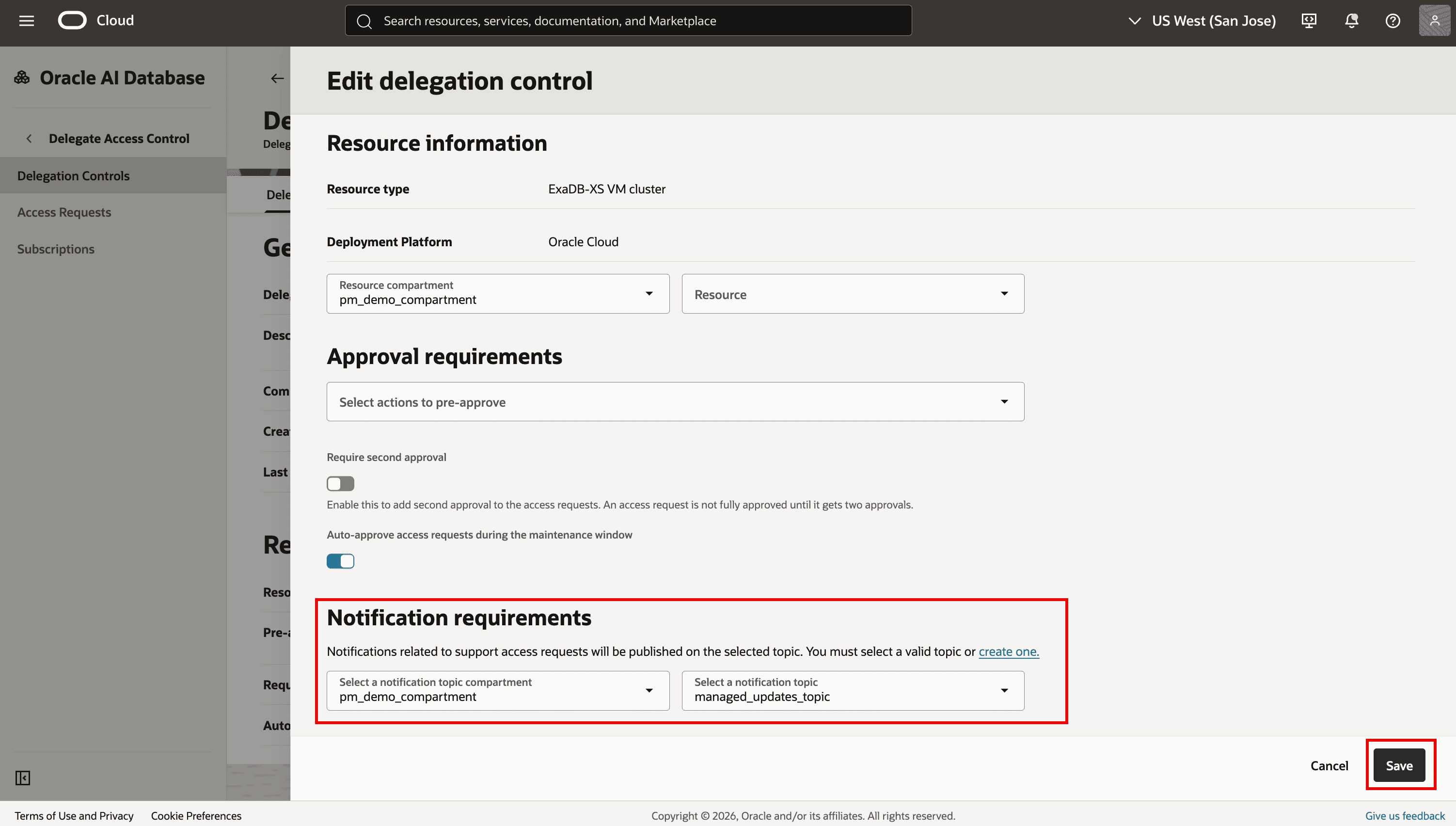

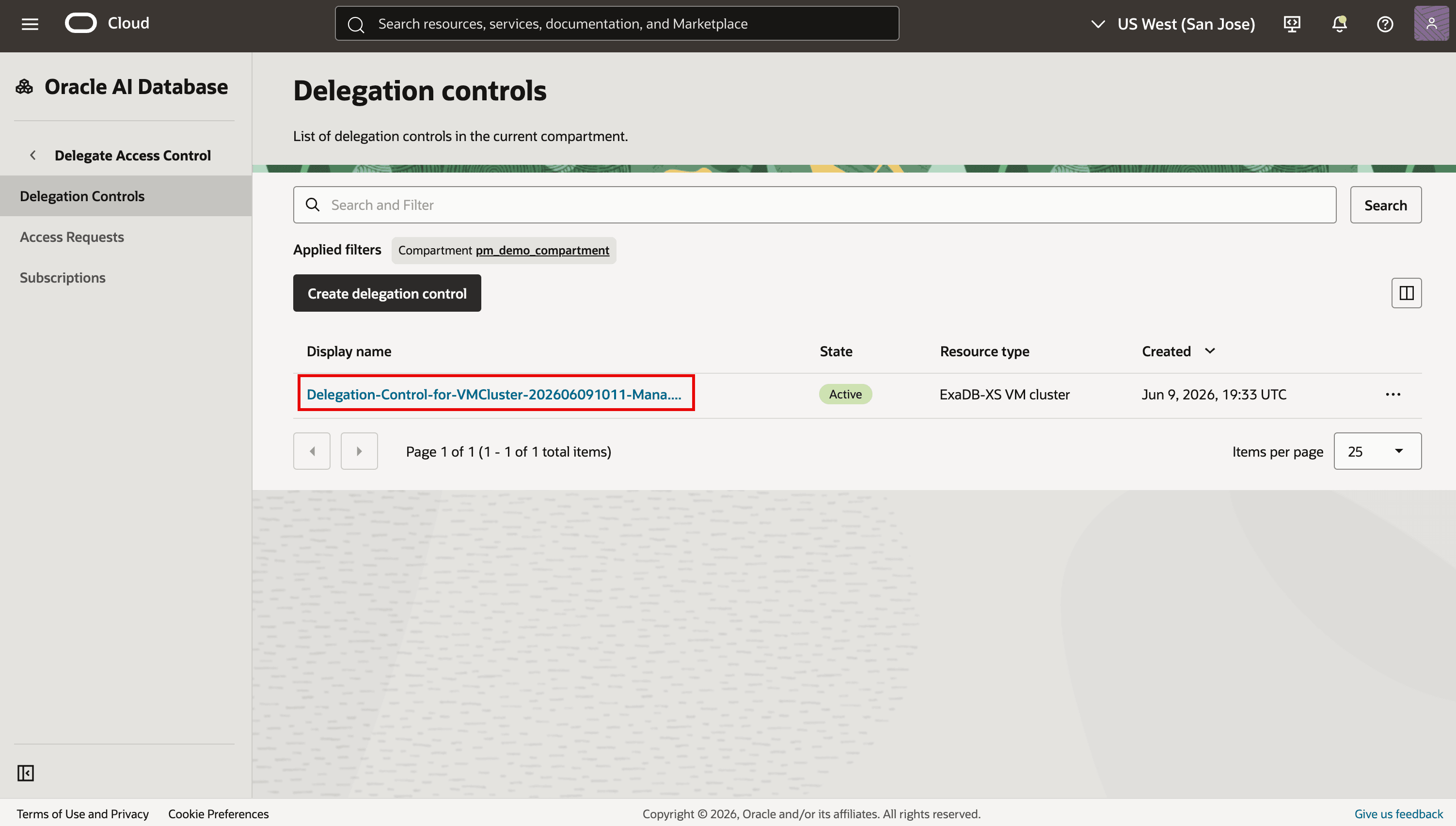

Erstellen Sie ein OCI Notifications-Thema für Delegate Access Control-Benachrichtigungen, oder identifizieren Sie ein vorhandenes Thema, das verwendet werden soll. Befolgen Sie Aufgabe 3, Schritt 1 bis 3, um die erforderlichen Abonnements zu erstellen und zu bestätigen. Prüfen Sie, ob die Abonnements Aktiv sind.

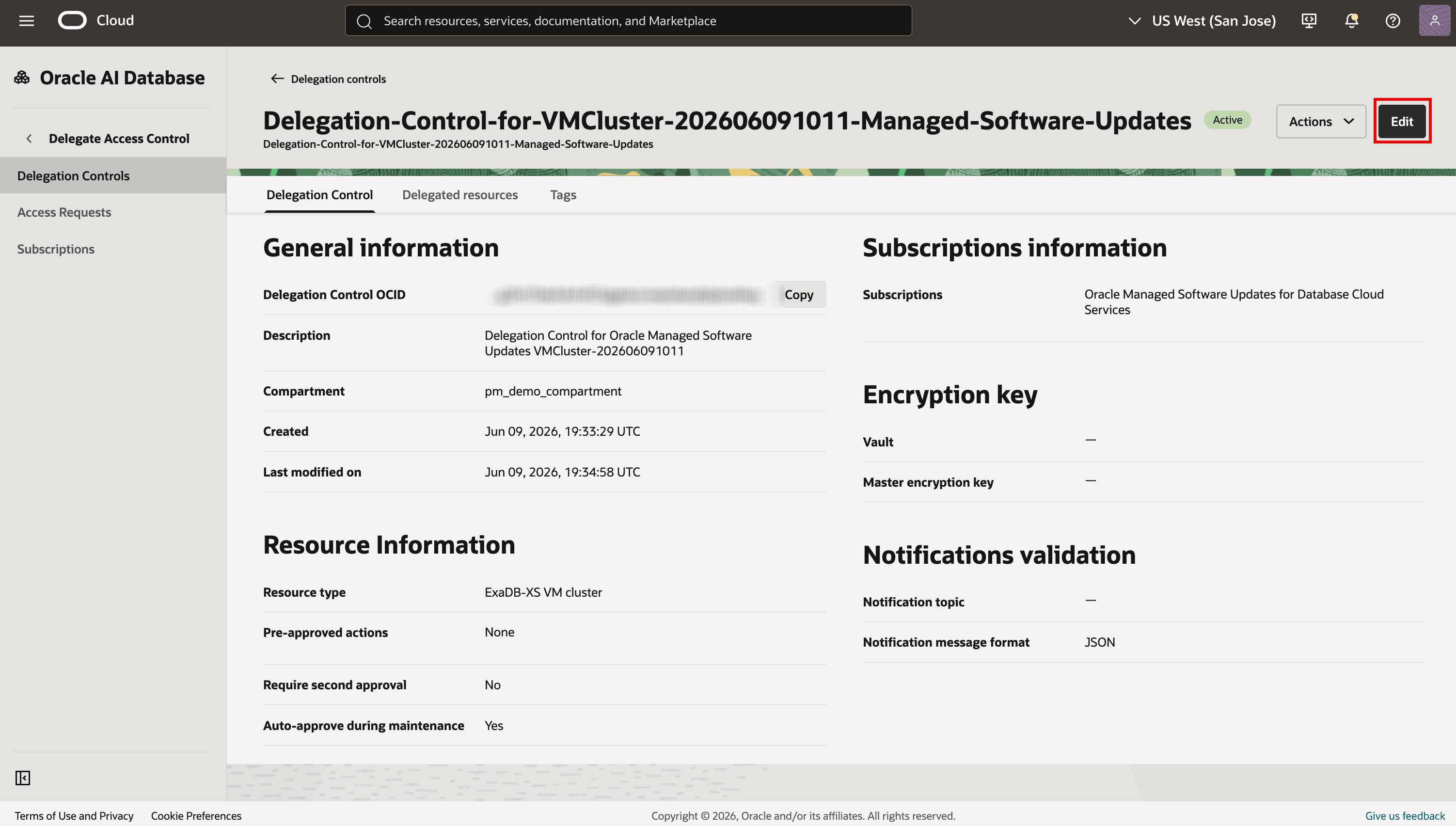

Öffnen Sie Oracle AI Database > Delegate Access Control > Delegation Controls. Wählen Sie das Compartment aus, und öffnen Sie die Delegierungskontrolle für das VM-Cluster, das die Datenbank hostet.
Klicken Sie auf der Detailseite der Delegierungskontrolle auf Bearbeiten.
Wählen Sie unter Benachrichtigungsanforderungen das Compartment und das Thema für das Benachrichtigungsthema aus, und klicken Sie auf Speichern.

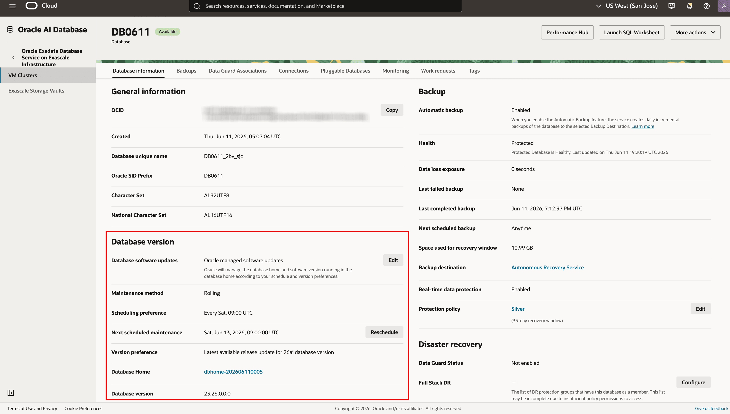

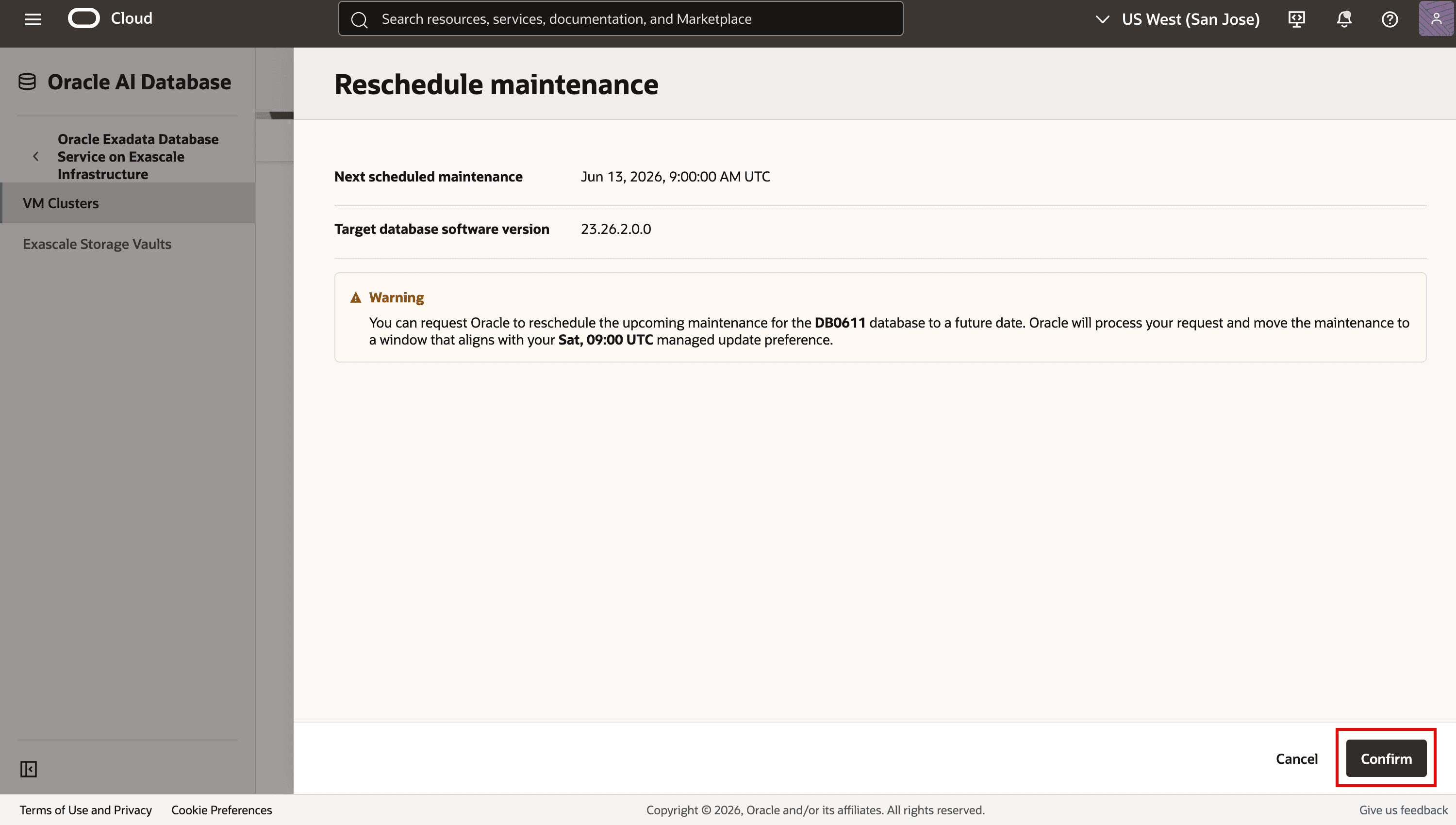

Mit dieser Aufgabe können Sie das nächste von Oracle verwaltete Datenbanksoftwareupdate für eine Datenbank neu planen. Sie können nur die bevorstehende Wartungsinstanz neu planen. Sie können den Wartungstag und die -uhrzeit nicht im Fenster "Neu planen" ändern. Oracle bestimmt das nächste mögliche Wartungsdatum und die nächste mögliche Wartungszeit basierend auf der für die Datenbank ausgewählten Planungsvoreinstellung. Um die wiederkehrende Voreinstellung zu ändern, verwenden Sie Datenbanksoftwareupdate verwalten, wie in Aufgabe 2 beschrieben.
Wählen Sie das Compartment mit dem Ziel-VM-Cluster aus. Öffnen Sie das Exadata-VM-Cluster, navigieren Sie zur Registerkarte Containerdatenbanken, und klicken Sie dann auf den Namen der Containerdatenbank, deren nächstes verwaltetes Softwareupdate Sie neu planen möchten.

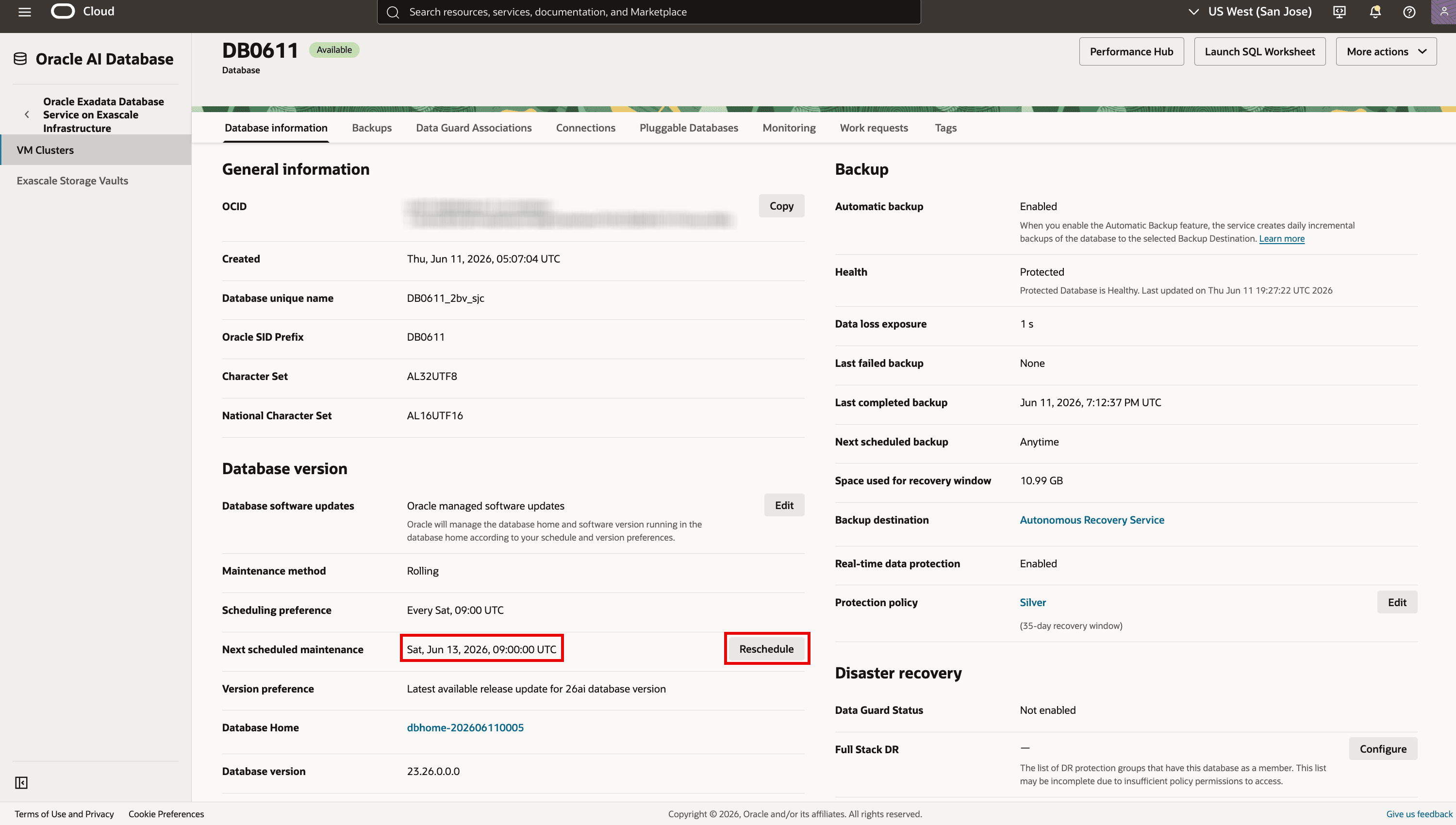

Suchen Sie im Abschnitt Datenbankversion nach Nächste geplante Wartung, und klicken Sie auf Neu planen.
Prüfen Sie im Fenster Wartung neu planen die schreibgeschützten Felder Nächste geplante Wartung und Softwareversion der Zieldatenbank. Prüfen Sie die Warnmeldung, und klicken Sie auf Bestätigen.

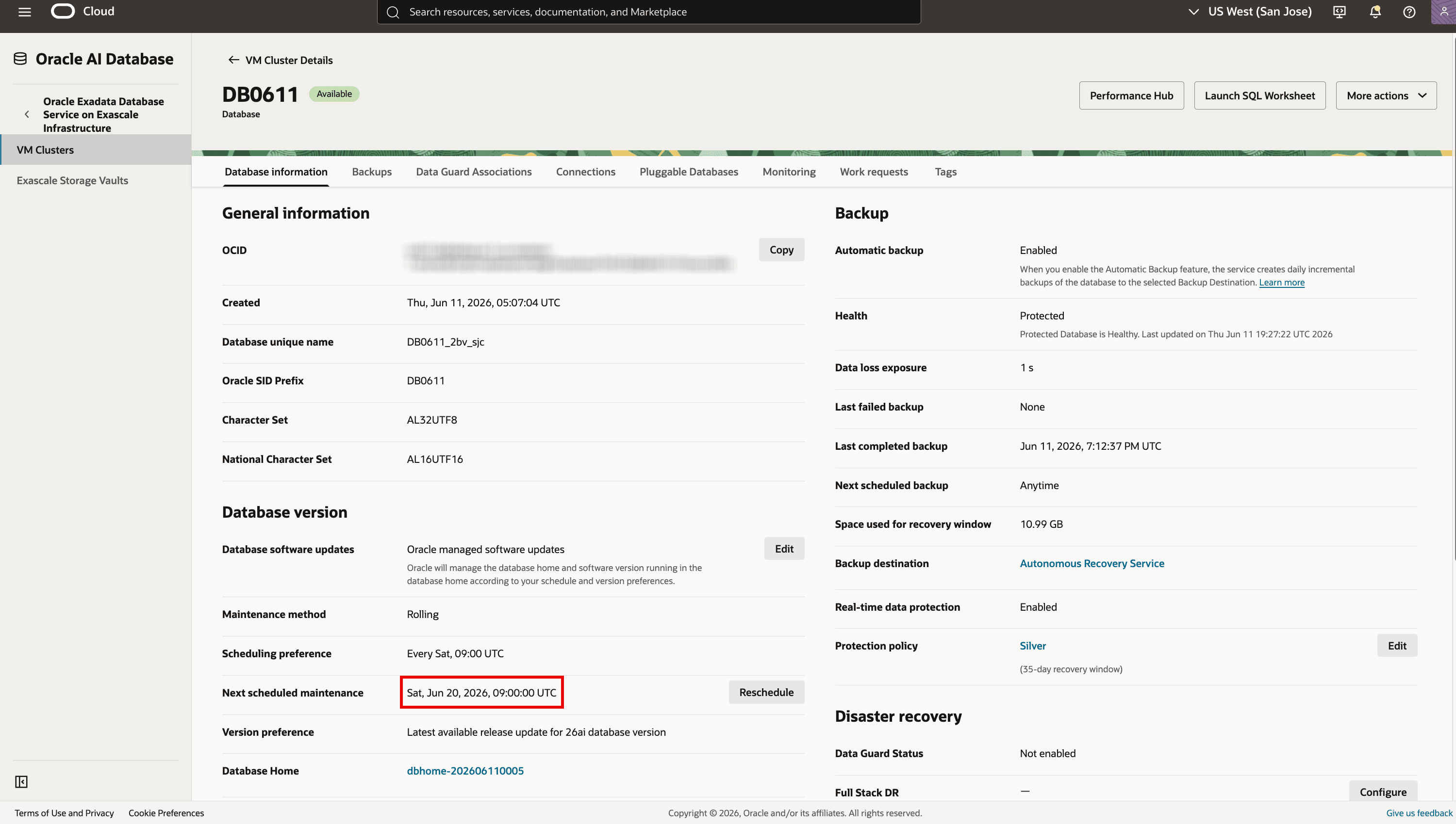

Öffnen Sie die Registerkarte Arbeitsanforderungen, um die Neuplanungsanforderung zu überwachen. Nachdem die Anforderung erfolgreich abgeschlossen wurde, prüfen Sie im Abschnitt Datenbankversion die Option Nächste geplante Wartung.

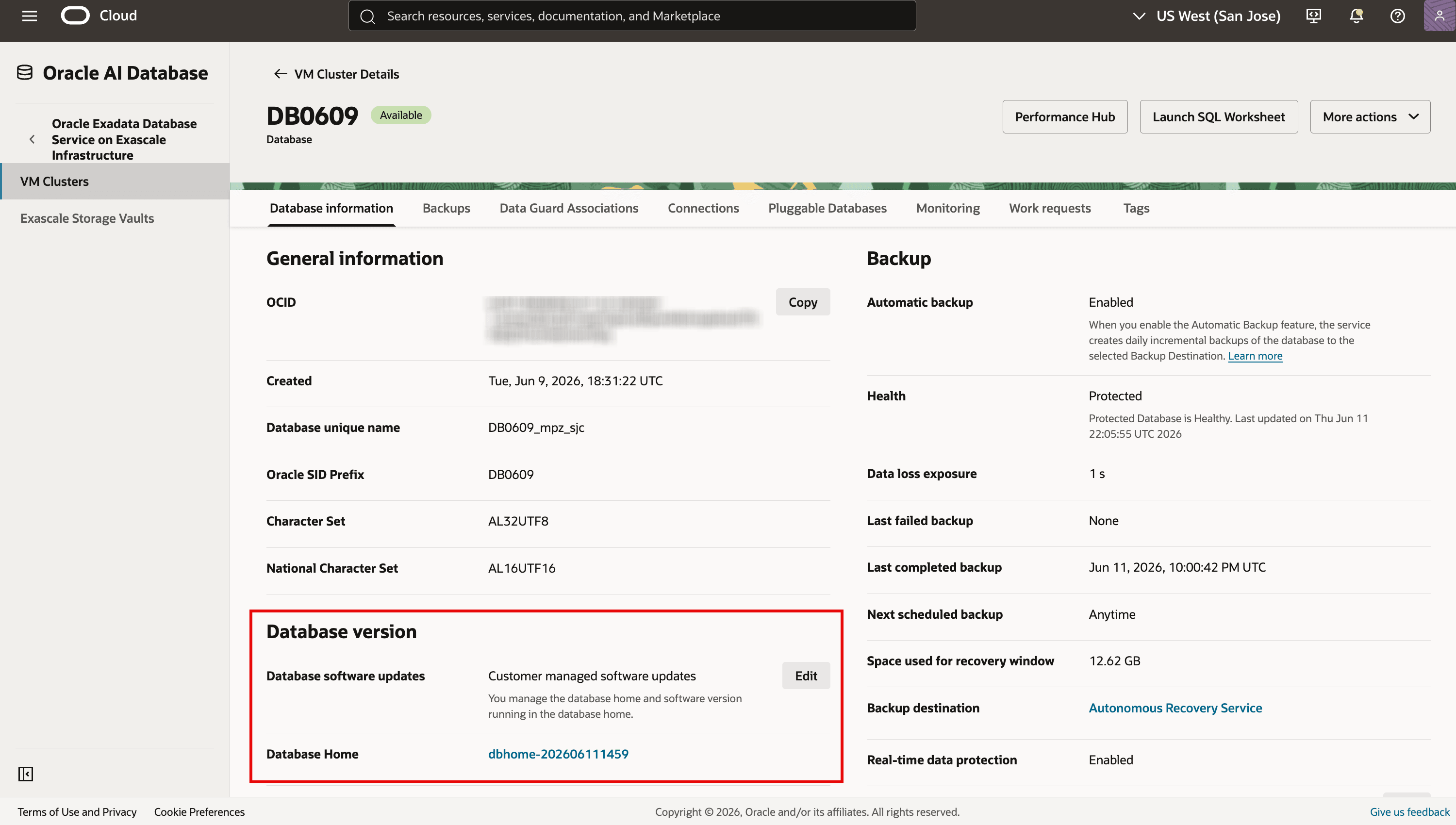

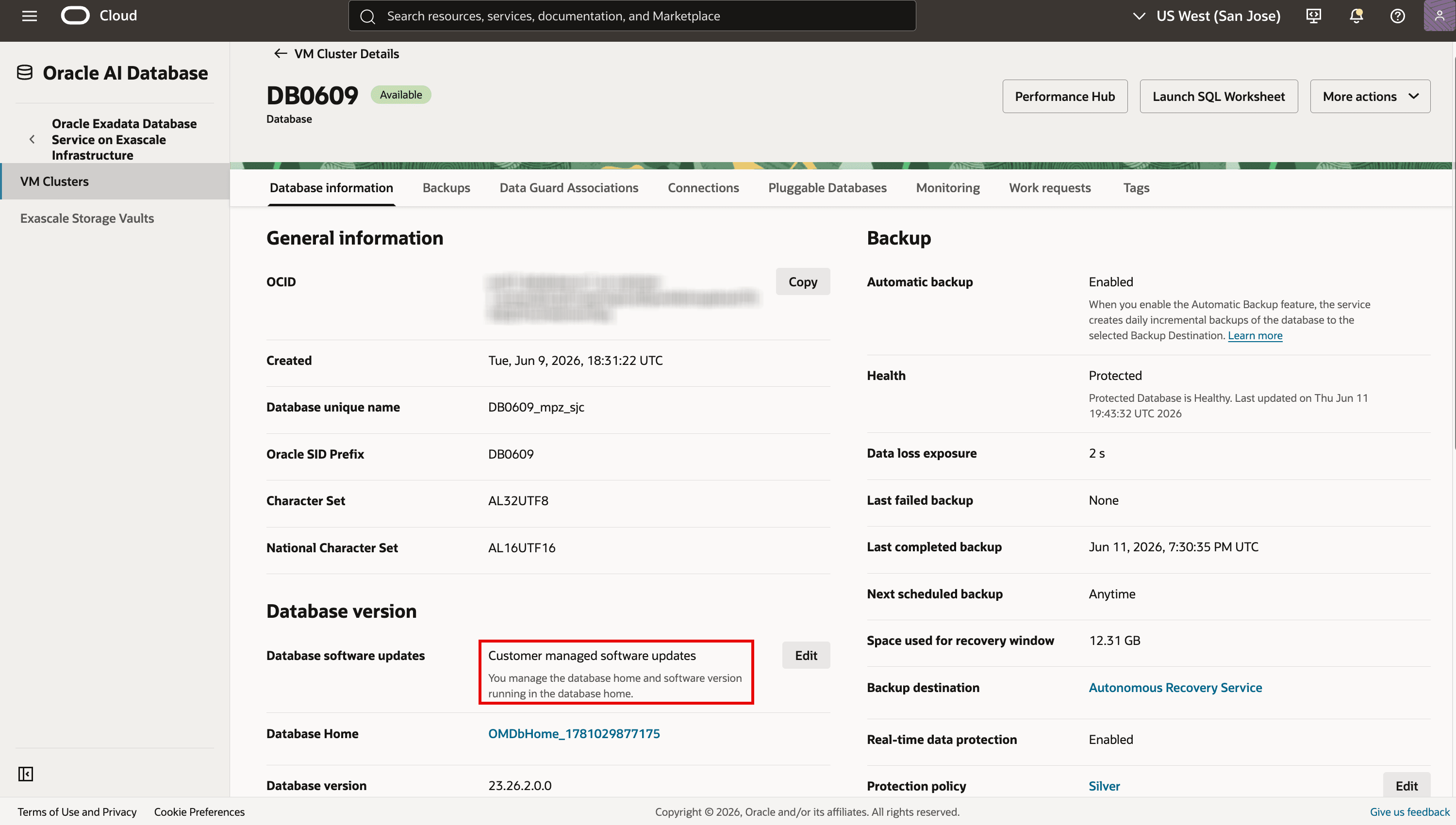

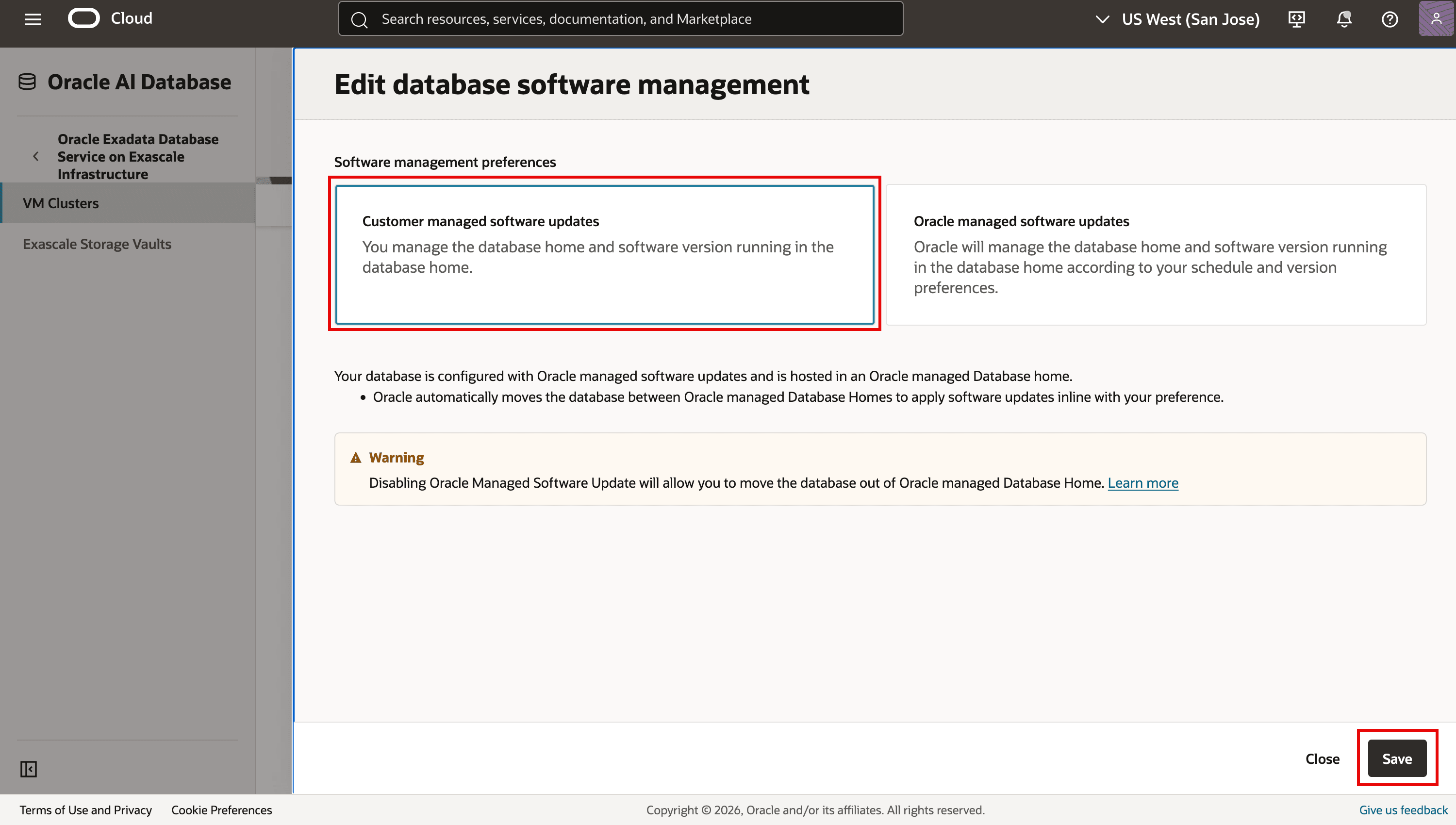

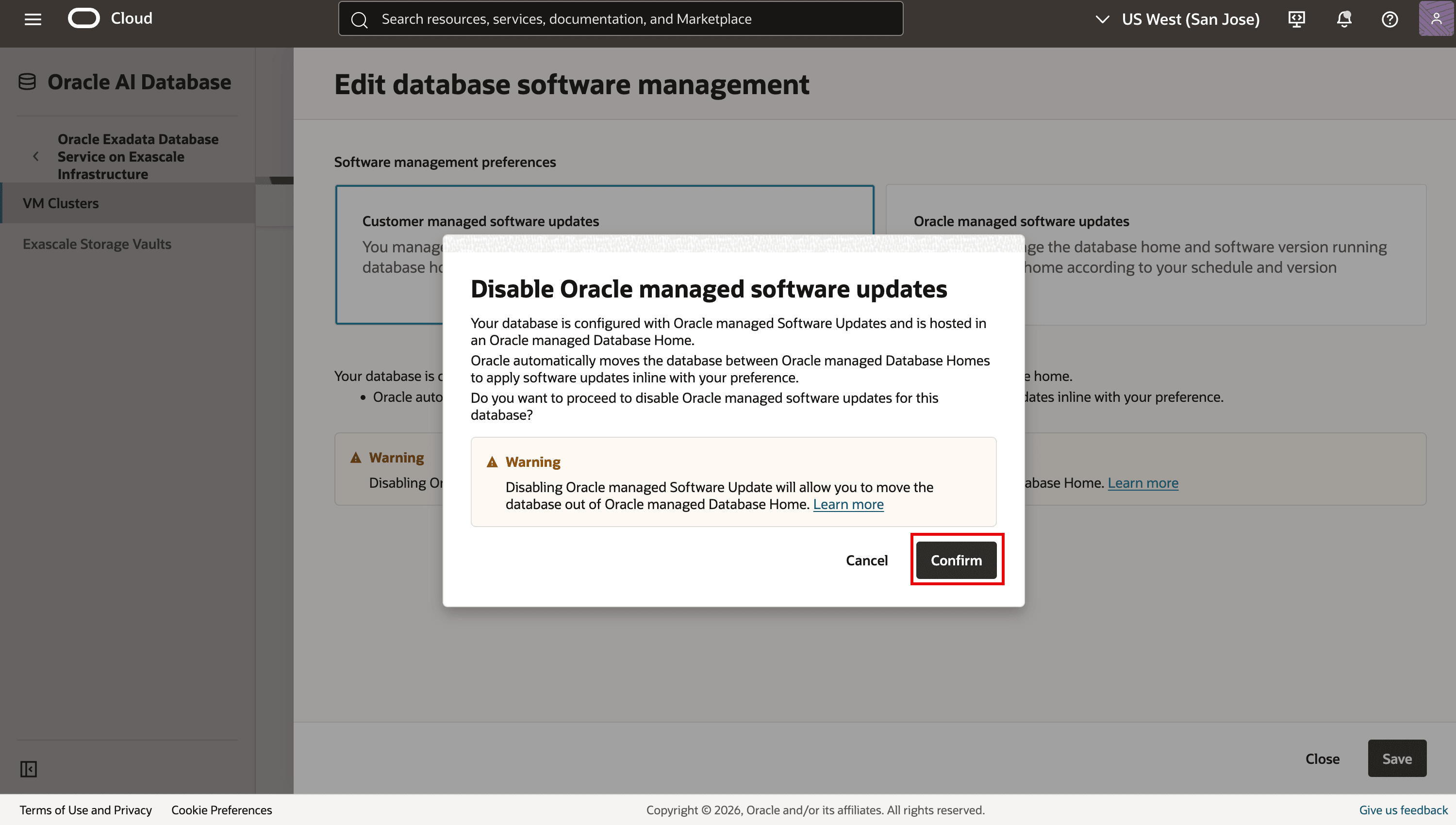

Wählen Sie im daraufhin angezeigten Fenster vom Kunden verwaltete Softwareupdates aus. Klicken Sie auf Speichern.
Prüfen Sie die Warnmeldung. Klicken Sie auf Bestätigen.
Prüfen Sie im Abschnitt Datenbankversion auf der Seite Datenbankdetails, ob unter Datenbanksoftwareupdates vom Kunden verwaltete Softwareupdates angezeigt werden. Das Datenbank-Home bleibt unverändert.

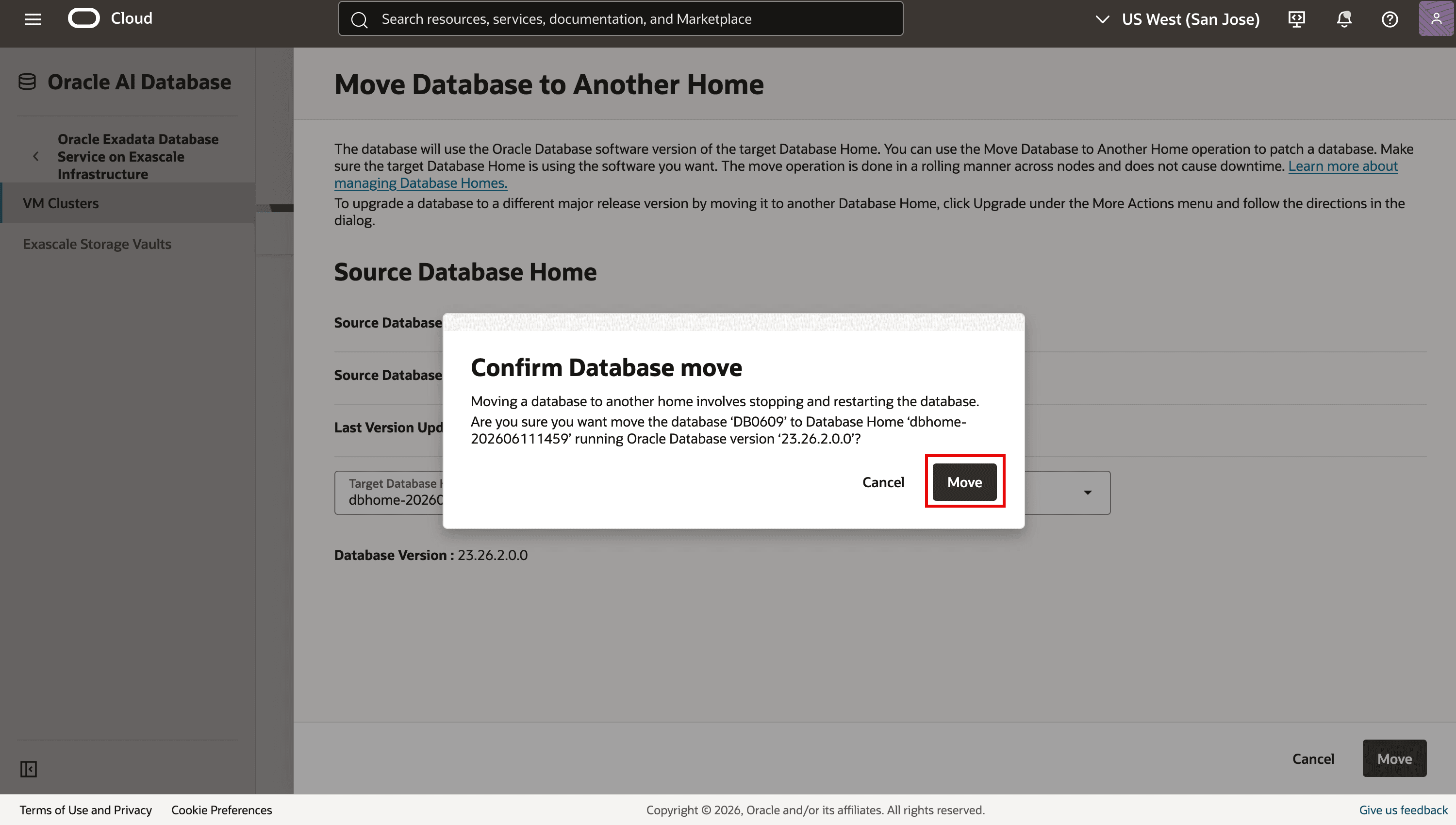

Aufgabe 8: Datenbank aus einem von Oracle verwalteten Datenbank-Home in ein vom Kunden verwaltetes Datenbank-Home verschieben
Eine Datenbank, die für von Oracle verwaltete Datenbanksoftwareupdates registriert ist, kann nicht in ein anderes Datenbank-Home verschoben werden. Um die Datenbank in ein vom Kunden verwaltetes Datenbank-Home zu verschieben, müssen Sie zunächst die Registrierung der Datenbank für von Oracle verwaltete Datenbanksoftwareupdates aufheben. Nach der Aufhebung der Registrierung bleibt die Datenbank vom Home der von Oracle verwalteten Datenbank gehostet. Führen Sie diese Schritte aus, um die Datenbank aus einem von Oracle verwalteten Datenbank-Home in ein vom Kunden verwaltetes Datenbank-Home zu verschieben.

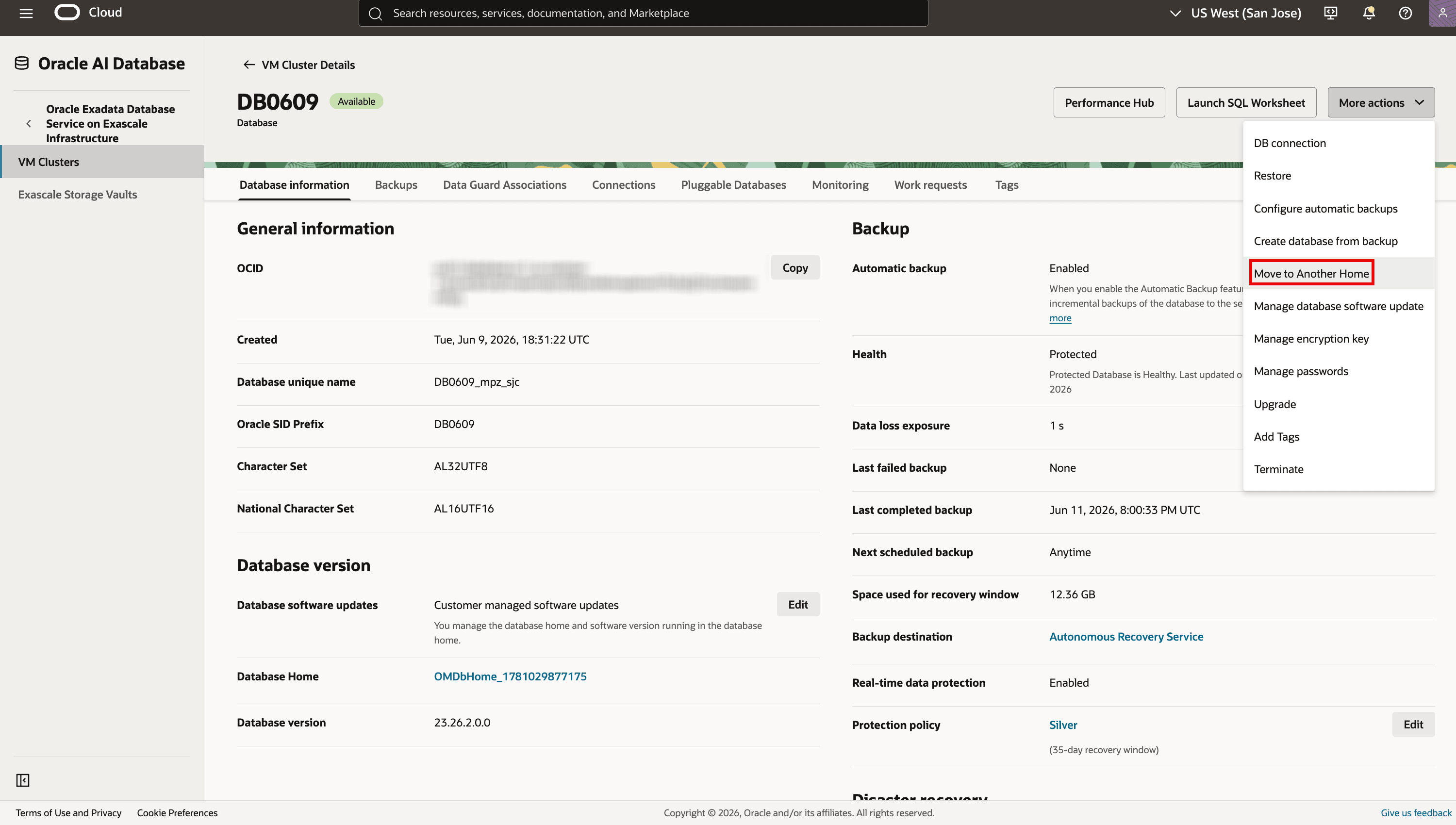

Wählen Sie das Compartment mit dem Ziel-VM-Cluster aus. Öffnen Sie das Exadata-VM-Cluster, gehen Sie zur Registerkarte Containerdatenbanken, und klicken Sie dann auf den Namen der Containerdatenbank, die Sie aus einem von Oracle verwalteten Datenbank-Home in ein vom Kunden verwaltetes Datenbank-Home verschieben möchten.
Wenn die Datenbank bei von Oracle verwalteten Datenbanksoftwareupdates registriert ist, heben Sie die Registrierung mit den Schritten unter Aufgabe 7 auf.

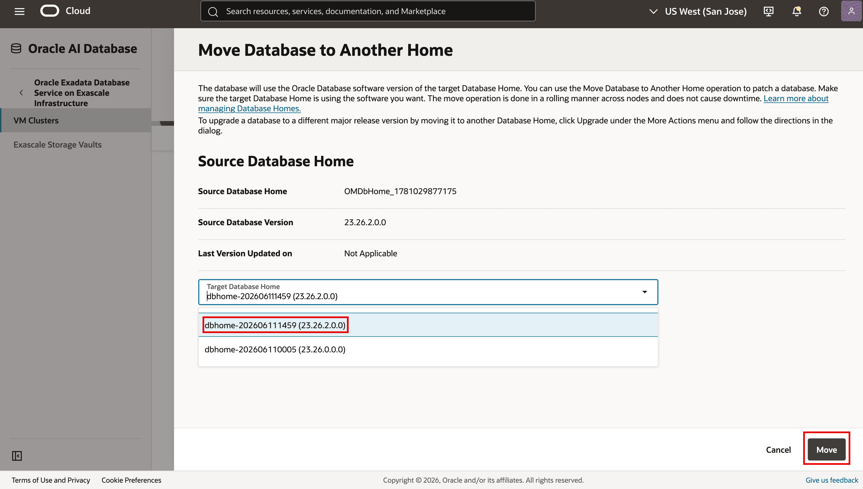

Stellen Sie sicher, dass ein kompatibles, vom Kunden verwaltetes Datenbank-Home im VM-Cluster vorhanden ist. Verwenden Sie dasselbe Datenbankrelease und eine unterstützte Zielpatchversion. Die aktuellen Anforderungen finden Sie unter Berechtigung für Datenbank-Home. Um zu einem anderen größeren Datenbankrelease zu wechseln, verwenden Sie den Workflow für das Datenbankupgrade. Klicken Sie auf Weitere Aktionen, und wählen Sie In ein anderes Home verschieben aus.
Wählen Sie im daraufhin angezeigten Dialogfeld das vom Zielkunden verwaltete Datenbank-Home aus. Klicken Sie auf Verschieben.
Prüfen Sie das Dialogfeld Verschiebung der Datenbank bestätigen. Die Verschiebung stoppt und startet Datenbankinstanzen im Rolling-Modus, jeweils auf einem Knoten. Klicken Sie auf Verschieben.
Überwachen Sie die Verschiebung in Arbeitsanforderungen. Nachdem er erfolgreich abgeschlossen wurde, prüfen Sie das Datenbank-Home und die Datenbankversion im Abschnitt Datenbankversion auf der Seite Datenbankdetails.
