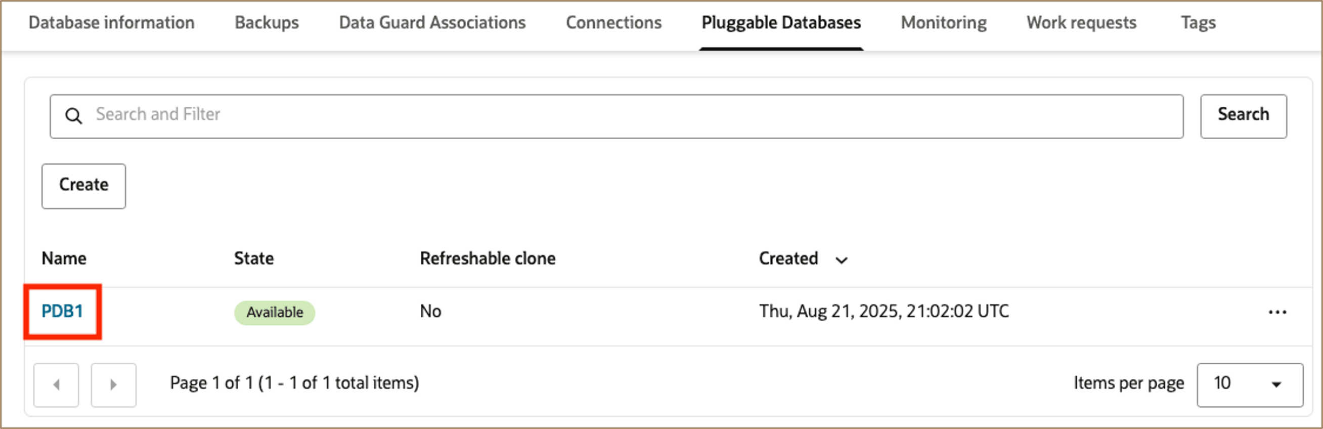

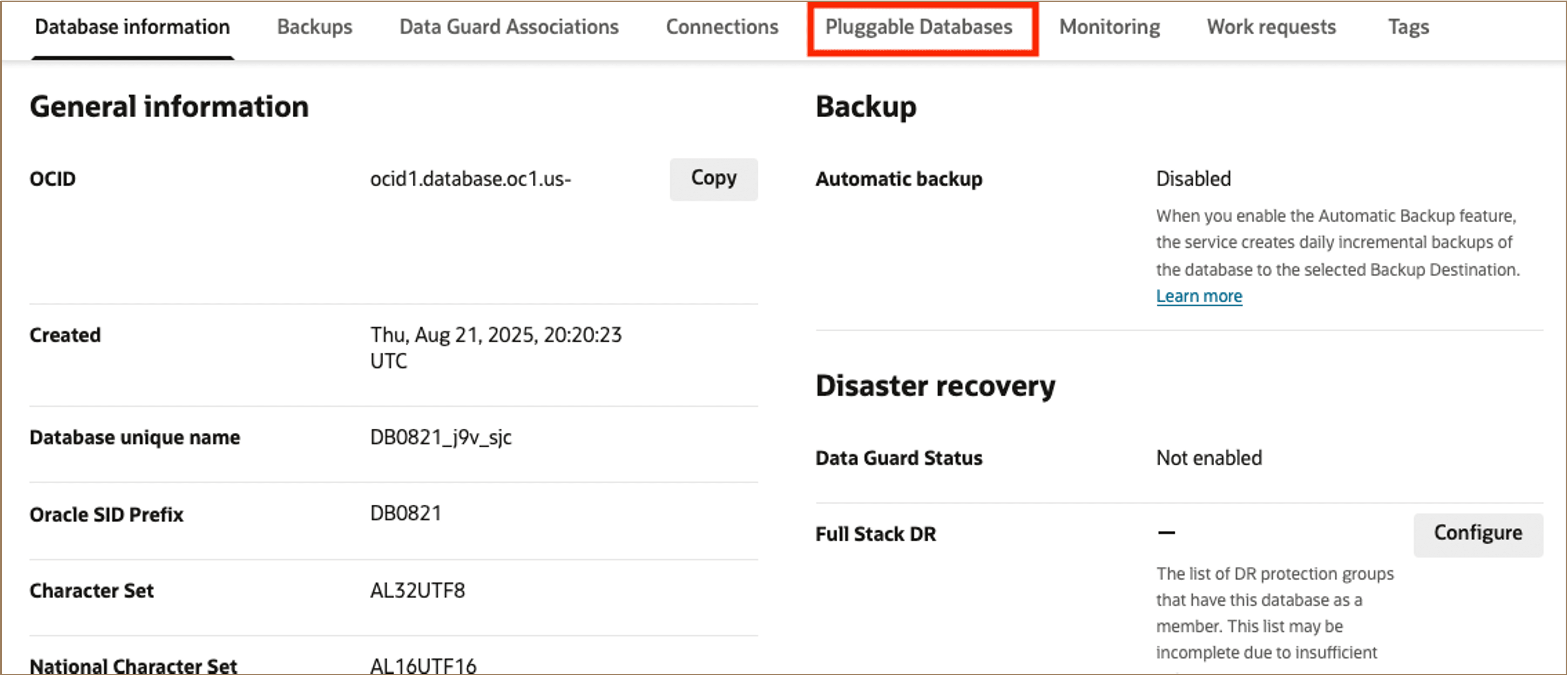

    Navigieren Sie auf der Hauptseite der Containerdatenbank zur Registerkarte Integrierbare Datenbanken, um die PDB zu suchen, von der Sie einen Snapshot erstellen möchten.
    Wählen Sie die PDB aus, von der Sie einen Snapshot erstellen möchten.

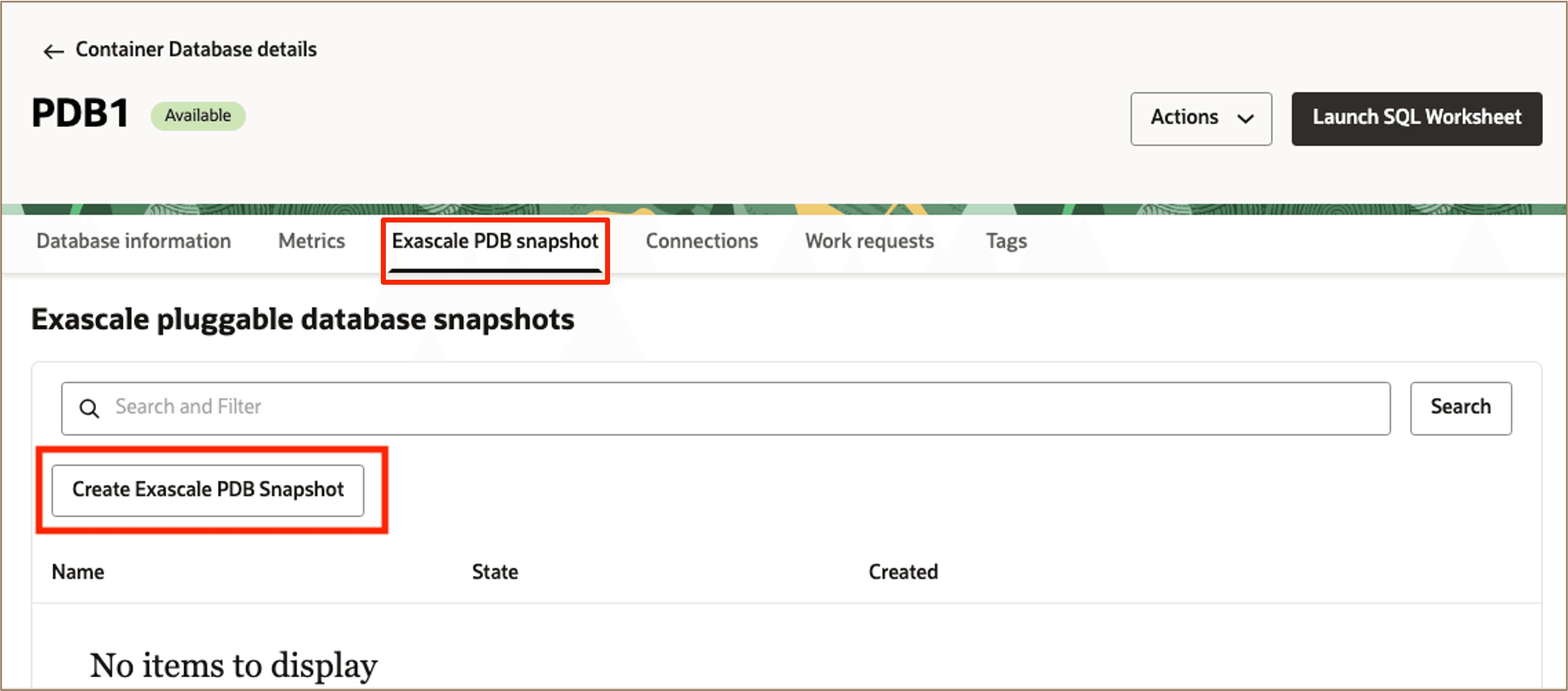

    Klicken Sie auf der PDB-Hauptseite auf der Registerkarte Exascale-PDB-Snapshot auf Exascale-PDB-Snapshot erstellen.

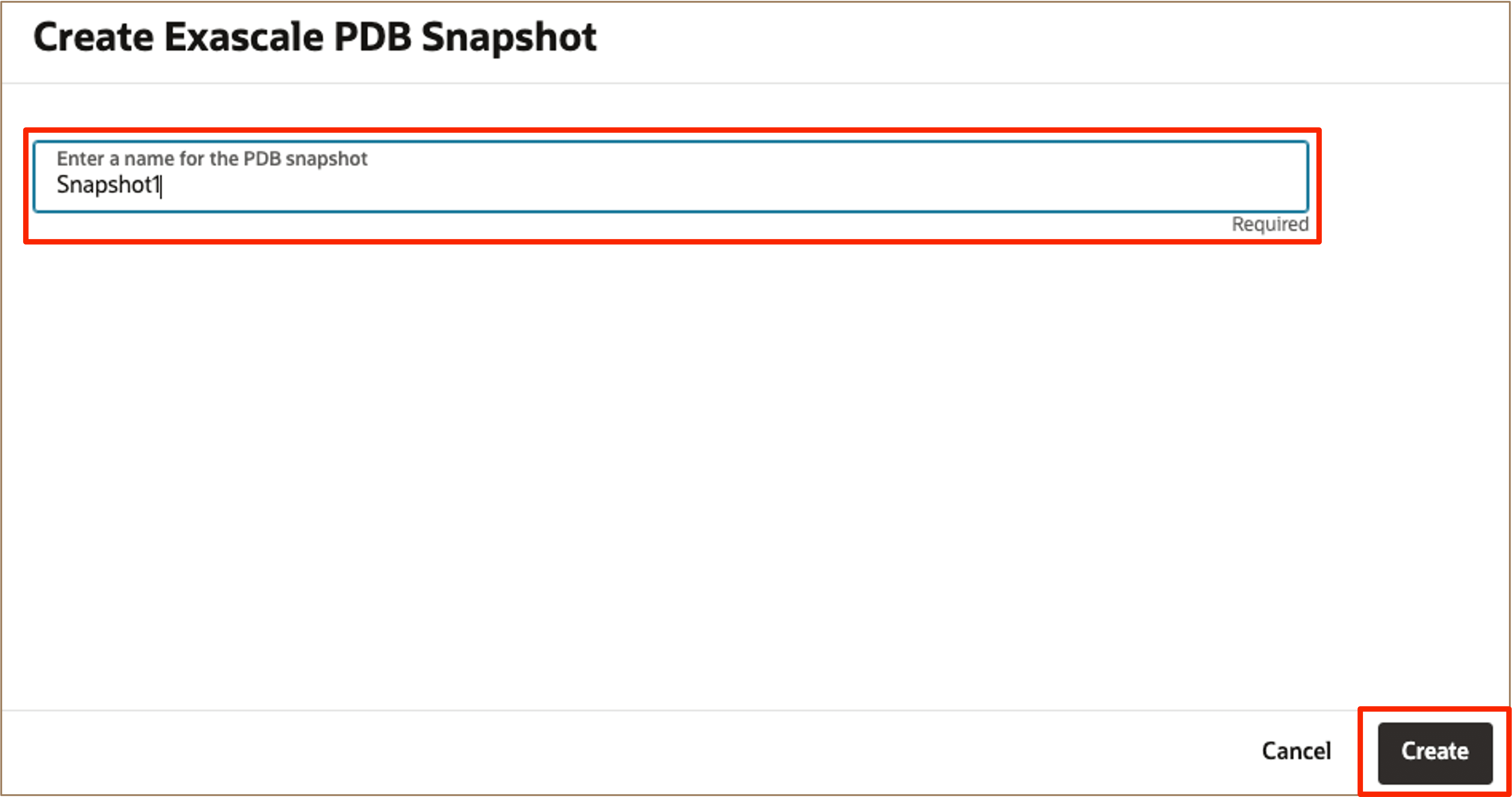

    Geben Sie einen Namen für den Snapshot ein. Klicken Sie dann auf Erstellen.
    Wenn der Snapshot erstellt wird, wird er auf der Seite der übergeordneten PDB auf der Registerkarte Exascale-PDB-Snapshot aufgeführt.  Hinweis: Sobald der Snapshot erstellt wurde, dient er als Point-in-Time-Ansicht des Datenstatus, der in Zukunft geklont werden kann. Snapshots nutzen die Exascale-Redirect-on-Write-Technologie und verbrauchen bei der ersten Erstellung sehr wenig Speicher. Da sich die Daten in der übergeordneten PDB weiterhin ändern, wird der Snapshot größer, um die Datenänderungen zu verfolgen, sodass der Snapshot den früheren Zeitpunkt genau beibehalten kann. Beachten Sie, dass der Snapshot selbst nicht direkt verwendet werden kann. Stattdessen wird der Status der Daten ab dem Zeitpunkt der Erstellung beibehalten. Um den Snapshot verwenden zu können, müssen Sie ihn klonen.

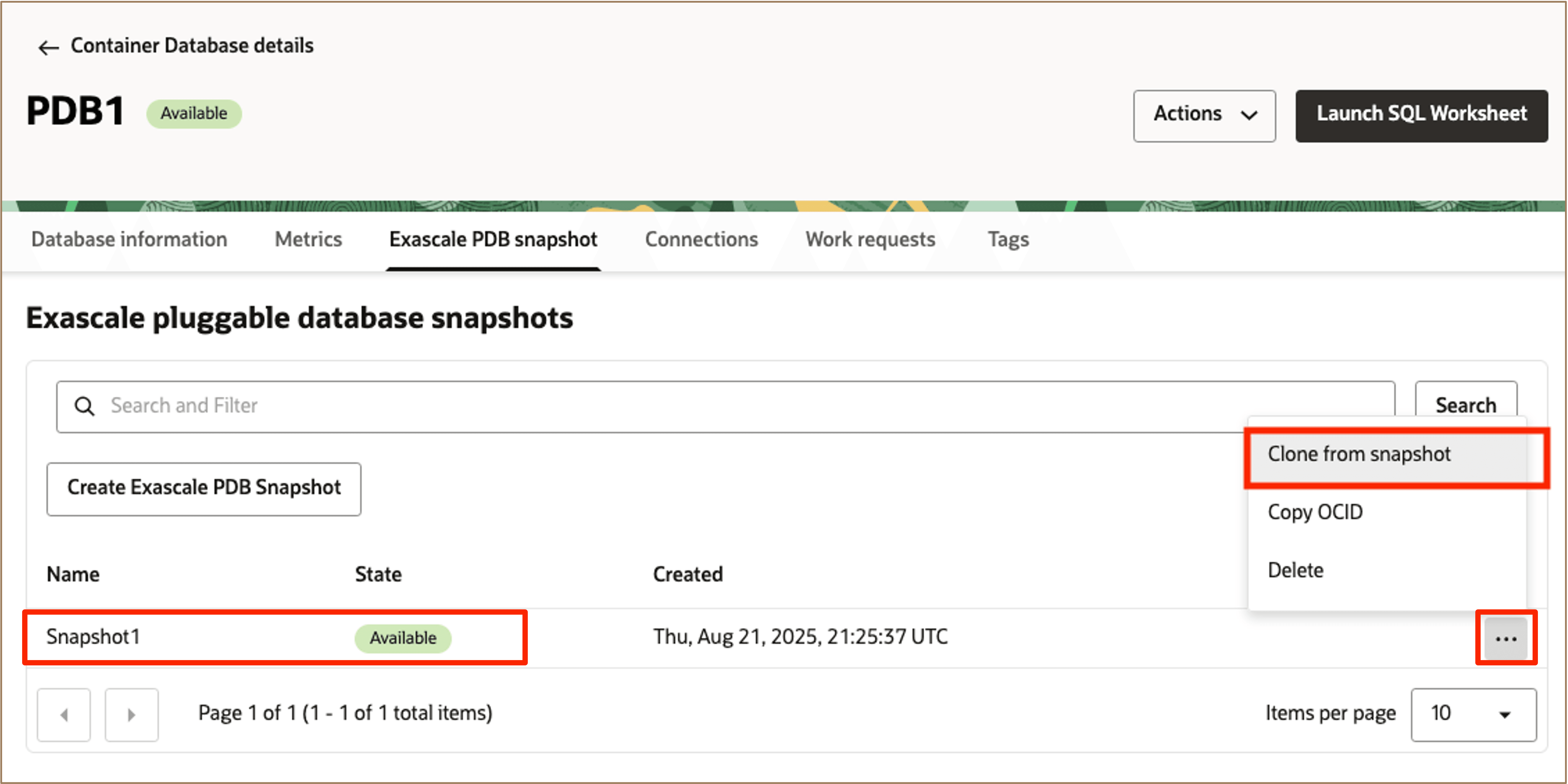

Nachdem Sie einen Snapshot erstellt haben, können Sie ihn für das Provisioning von Thin Clones verwenden. Dünne Klone sind platzsparend, da unveränderte Blöcke ohne Duplizierung zwischen dem Snapshot und dem Thin-Klon gemeinsam verwendet werden. Abgesehen vom Ausgangspunkt entspricht die Benutzererfahrung beim Erstellen eines Klons aus einem Snapshot der vertrauten Benutzererfahrung beim direkten Klonen einer PDB. PDB-Klone, die aus einem Snapshot stammen, verhalten sich wie jede andere PDB und können normal verwendet werden.
    Klicken Sie in dem zuvor erstellten Snapshot auf das Dreipunktsymbol Aktionen, und wählen Sie Aus Snapshot klonen aus.
    Füllen Sie alle erforderlichen Felder zum Erstellen einer neuen PDB auf der Seite Aus Snapshot klonen aus, und klicken Sie auf Klonen.

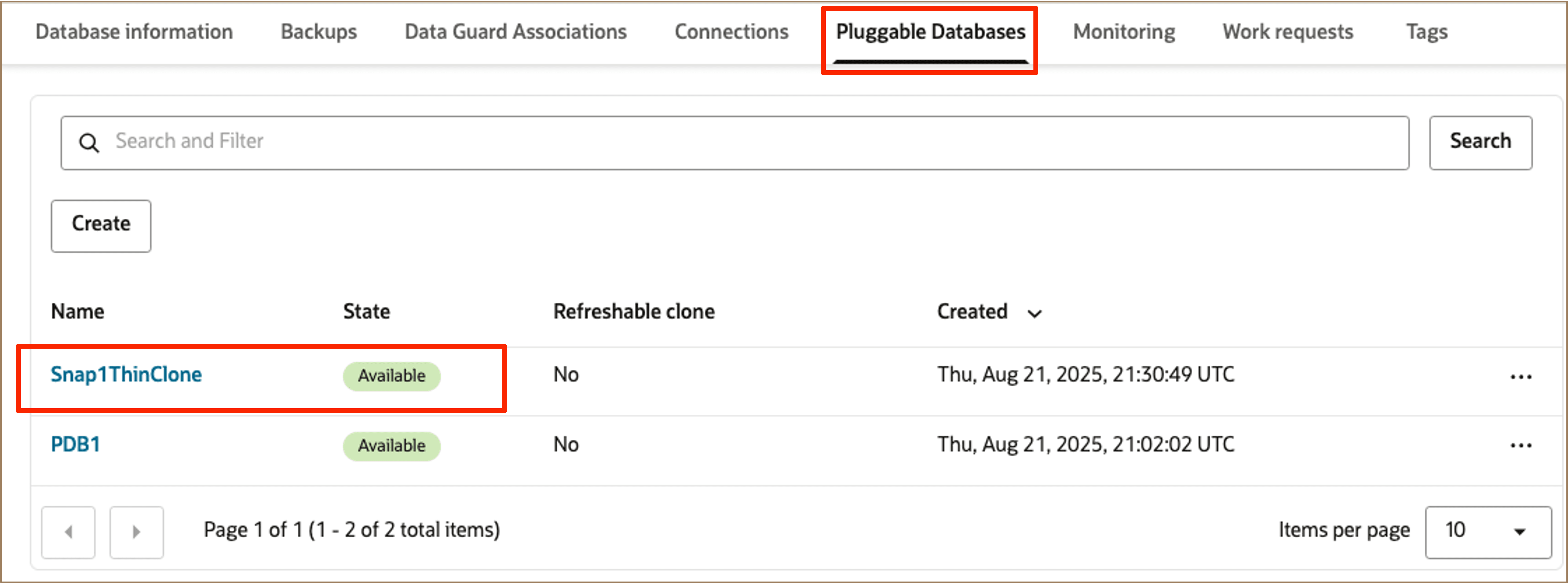

    Nach dem Provisioning wird der neue Klon zusammen mit allen anderen PDBs angezeigt, die mit der entsprechenden Containerdatenbank (CDB) verknüpft sind.  Der Klon kann dann an einen Entwickler oder ein Testteam übergeben werden. Der Snapshot kann mehrmals geklont werden, um mehrere Einzelpersonen oder Teams, die unabhängig verwendet werden sollen, denselben Datenstatus zu geben.
