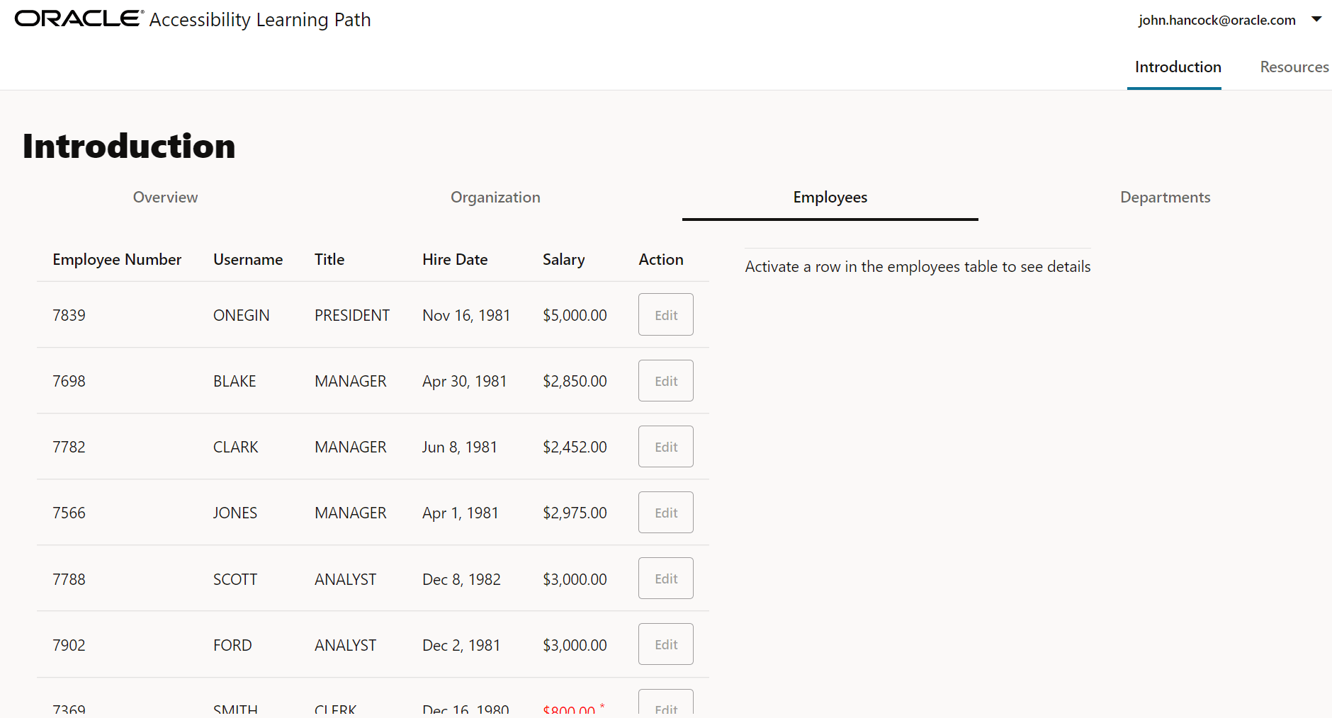

    Ihr Browser öffnet sich auf der Einführungsseite der App, wobei die Registerkarte Übersicht geladen ist. Klicken Sie in der Registerkartenleiste auf die Registerkarte "Mitarbeiter", und prüfen Sie die Seite "Mitarbeiter".
    Seite "Mitarbeiter" davor
    Die Seite "Mitarbeiter" besteht aus zwei Fensterbereichen. Die HTML-Überschriften fehlen auf der Seite selbst und in jedem Fensterbereich.

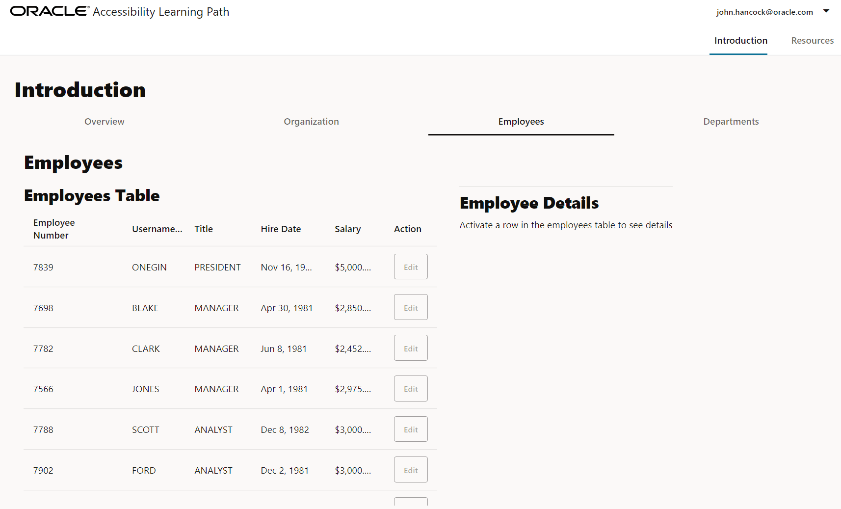

  11. Überprüfen Sie die angewendeten Änderungen in der ausgeführten App.
    Seite "Mitarbeiter" nach

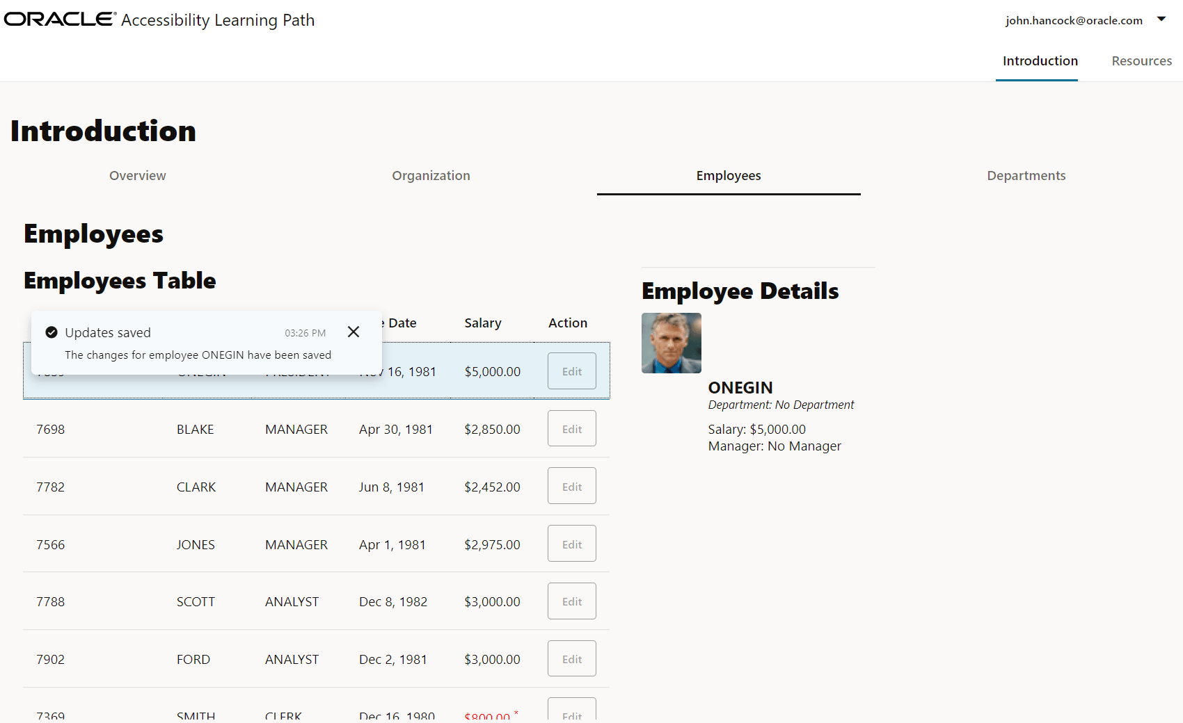

    Beachten Sie das Meldungsfeld in der oberen linken Ecke der Seite. Im Meldungsfeld wird bestätigt, dass die Aktualisierungen gespeichert wurden.
    Nachrichtenfeld vor
    Die Software zur Bildschirmvergrößerung konzentriert sich auf die Mitarbeitertabelle, sodass die Bestätigungsmeldung außerhalb des Darstellungsbereichs der Lupe liegen kann.

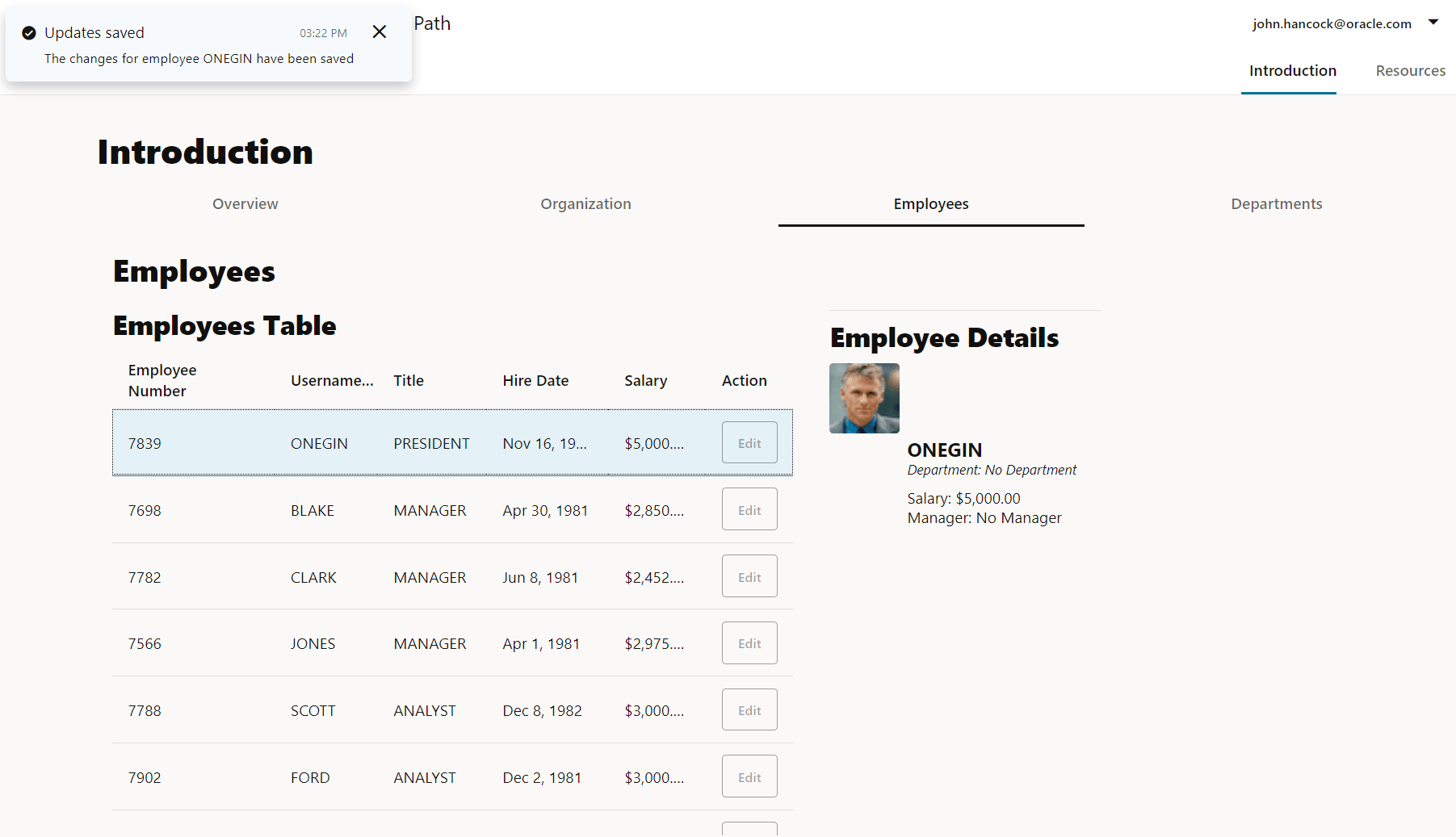

  18. Ändern Sie die Definition positionObject, sodass der Speicherort des Objekts nicht auf dem Fenster, sondern auf der Tabelle basiert.
      this.positionObject = {
         my: { vertical: "top", horizontal: "start" },
         at: { vertical: "top", horizontal: "start" },
         of: "#table",
    Speichern Sie die Datei. Wiederholen Sie dann die Schritte 1 bis 15 des Nur-Tastaturtests, um zu prüfen, ob der Speicherort der Bestätigungsmeldung in die Tabelle verschoben wurde.
    Nachrichtenfeld nach
