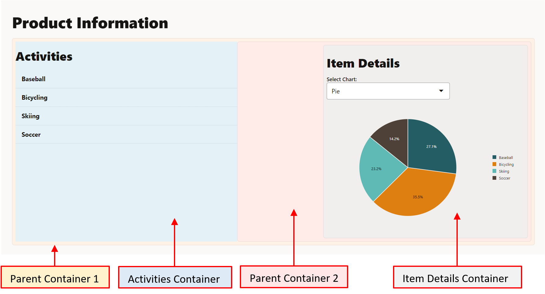

Die Webanwendung, die Sie in diesem Tutorial erstellen, weist eine Seitenlayoutstruktur mit einem übergeordneten Hauptcontainer auf, der einen zweiten übergeordneten Container und einen untergeordneten Container, den Aktivitätscontainer, umgibt. Der zweite übergeordnete Container enthält zwei untergeordnete Container: die Container für Aktivitätsartikel und Artikeldetails.

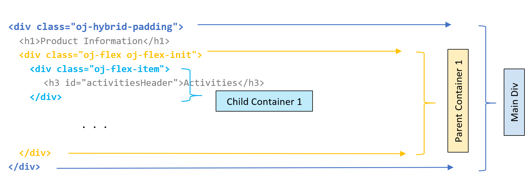

Aufgabe 2: Aktivitätscontainer hinzufügen
Ändern Sie das Layout der Oracle JET-Webanwendung, um ein flexibles Feldlayout hinzuzufügen. Um das Flexfeld-Layout zu erstellen, fügen Sie dem übergeordneten Element div
eine Oracle JET-Klasse oj-flex
und eine oj-flex-item
-Klasse zum untergeordneten Element div
hinzu. Der übergeordnete Container 1 ist der übergeordnete Container, der alle anderen darin enthaltenen Container enthält. Der untergeordnete Container 1 ist der erste untergeordnete Container und enthält die Liste "Aktivitäten".

Suchen Sie das Element
h1
der Überschrift "Produktinformationen", und fügen Sie darunter ein äußeresdiv
-Element mit dem Attributwertid
parentContainer1
zusammen mit der Oracle JET-Containerklasse hinzu. Diesesdiv
-Element schließt alle anderen Container darin ein. Fügen Sie ein schließendes</div>
-Tag über dem letzten schließenden</div>
am Ende der Datei hinzu.<div class="oj-hybrid-padding"> <h1>Product Information</h1> <!-- Parent Container 1 contains all the panels in the app --> <div id="parentContainer1" class="oj-flex oj-flex-init"> <div id="activitiesContainer"> <h3 id="activitiesHeader">Activities</h3> . . . </oj-chart> </div> </div> </div>
div
mitid="activitiesContainer"
vor der Überschrift "Aktivitäten", und fügen Sie eine Oracle JET-Container-Elementklasse hinzu.<!-- The Activities container displays the Activities list --> <div id="activitiesContainer" class="oj-flex-item"> <h3 id="activitiesHeader">Activities</h3>
Speichern Sie die Datei
dashboard.html
.Der Code sollte in etwa parent-containers-dashboard-html.txt aussehen.

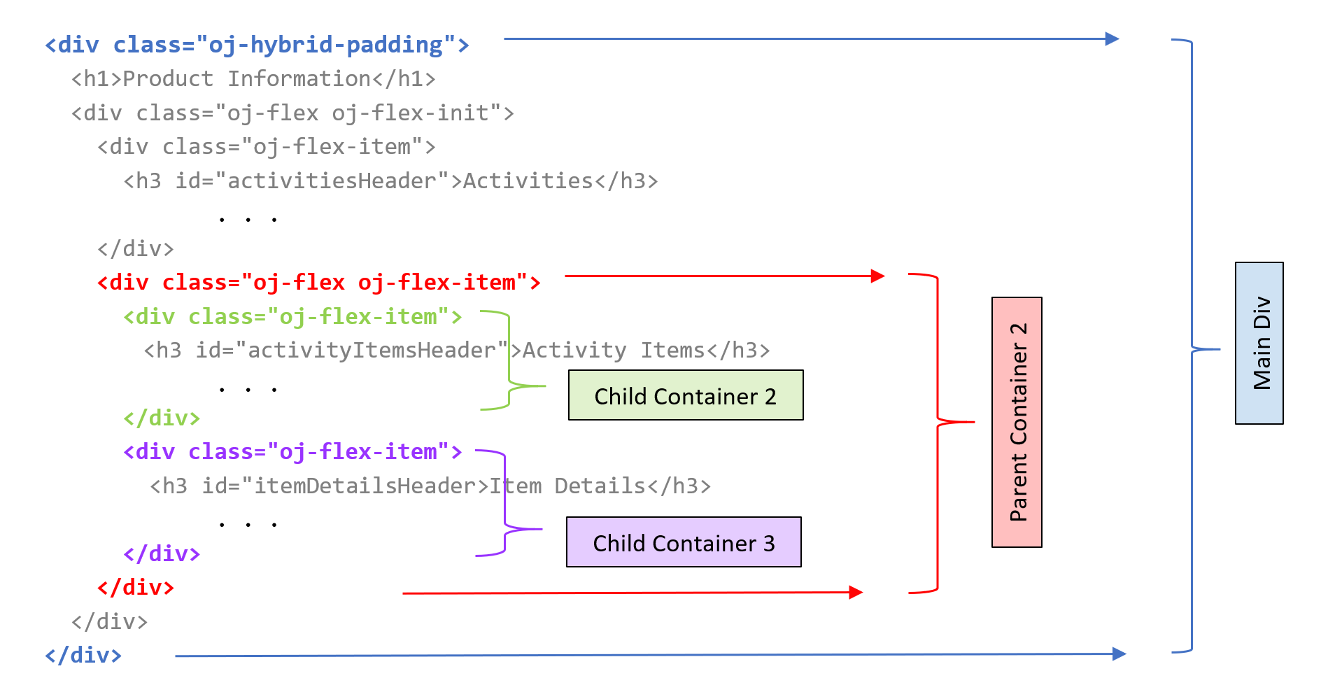

Aufgabe 3: Artikeldetailcontainer hinzufügen
Ändern Sie das responsive Layout der Oracle JET-Webanwendung, um die Artikeldetailcontainer hinzuzufügen. Übergeordneter Container 2 enthält die beiden untergeordneten Container. Untergeordneter Container 2 bleibt leer, in den späteren Tutorials wird jedoch die Liste mit Aktivitätselementen angezeigt. Untergeordneter Container 3 enthält das Diagramm "Artikeldetails".
div
mitid="itemDetailsContainer"
. Fügen Sie darüber ein äußeresdiv
-Element mit einemid
-Attribut mit dem WertparentContainer2
sowie eine Oracle JET-Containerklasse und eine Containerartikelklasse hinzu. Fügen Sie ein schließendes</div>
-Tag über dem zweiten zu letzten schließenden</div>
in der Datei hinzu.<!-- Parent Container 2 surrounds the Item Details container --> <div id="parentContainer2" class="oj-flex oj-flex-item"> <div id="itemDetailsContainer"> <h3>Item Details</h3> . . . </oj-chart> </div> </div> </div> </div>
Fügen Sie unter dem Element
div
, in demid="parentContainer2"
vorhanden ist, ein leeresdiv
-Attribut mit dem WertactivityItemsContainer
sowie eine Oracle JET-Container-Elementklasse hinzu.<!-- Parent Container 2 surrounds the Activity Items and Item Details child containers --> <div id="parentContainer2" class="oj-flex oj-flex-item"> <div id="activityItemsContainer" class="oj-flex-item"> </div> <div id="itemDetailsContainer"> <h3>Item Details</h3> . . .
Fügen Sie schließlich eine Oracle JET-Container-Elementklasse zum
div
-Element hinzu, wobeiid="itemDetailsContainer"
.<!-- Item Details container displays a chart upon selection --> <div id="itemDetailsContainer" class="oj-flex-item"> <h3>Item Details</h3>
dashboard.html
.Der Code sollte in etwa wie der containers-dashboard-html.txt aussehen.
Aufgabe 4: Bereiche und Fensterbereichfarbe hinzufügen
Wenden Sie die Oracle JET-Stilklassen an, um den Containern und Containerelementen in der Webanwendung Panels und Panelfarben hinzuzufügen, um das Layout zu visualisieren.
div
mitid="parentContainer1"
, und fügen Sie dann zwei Stilklassen hinzu, um einen Bereich mit einer Rahmen- und Hintergrundfarbe anzugeben.<!-- The border and color for Parent Container 1 --> <div id="parentContainer1" class="oj-flex oj-flex-init oj-panel oj-bg-warning-20">
div
, und fügen Sie dann zwei Stilklassen hinzu, um einen Bereich mit einer Rahmen- und Hintergrundfarbe anzugeben.<!-- The border and color for the Activities container --> <div id="activitiesContainer" class="oj-flex-item oj-bg-info-30"> <h3 id="activitiesHeader">Activities</h3>
div
mitid="parentContainer2"
, und fügen Sie dann zwei Stilklassen hinzu, um einen Bereich mit einer Rahmen- und Hintergrundfarbe anzugeben.<!-- The border and color for Parent Container 2 --> <div id="parentContainer2" class="oj-flex oj-flex-item oj-panel oj-bg-danger-30">
div
, und fügen Sie dann zwei Stilklassen hinzu, um die Fensterbereich- und Bereichsfarbe anzugeben.<!-- The border and color for the Item Details container --> <div id="itemDetailsContainer" class="oj-flex-item oj-panel oj-bg-neutral-30">
dashboard.html
.Der Code sollte in etwa wie der final-containers-dashboard-html.txt aussehen.
