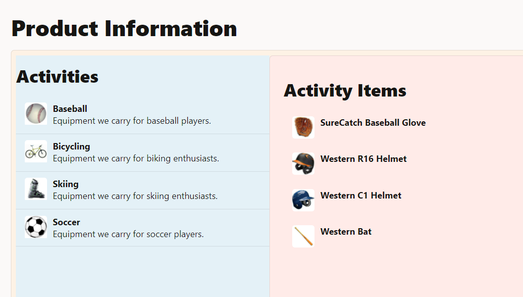

Aufgabe 3: Webanwendung ausführen
Mit dem Befehl ojet serve
können Sie Änderungen an Ihrem App-Code vornehmen, die sofort im Webbrowser angezeigt werden.
Wechseln Sie im Terminalfenster in das Verzeichnis
JET_Web_Application
, und führen Sie die App aus.$ ojet serve
In der Registerkarte Dashboard zeigt der Webbrowser die datengebundene Detailliste mit dem Header Aktivitätselemente an.
Lassen Sie das Terminalfenster und den Browser, in dem die Webanwendung geöffnet wird.

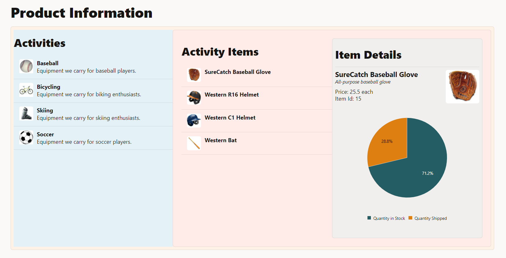

Aufgabe 6: Master- und Detaillisten anzeigen
Kehren Sie zum Browser zurück, um die Änderungen in Ihrer Webanwendung anzuzeigen.
Auf der Registerkarte "Dashboard" Ihrer Webanwendung werden die datengebundenen Oracle JET-Textfelder, der Avatar und das Tortendiagramm im Container "Artikeldetails" angezeigt. Die Listen antworten jedoch nicht auf die Auswahl. Im nächsten Tutorial fügen die von Ihnen erstellten Event Handler Auswahlfunktionen hinzu.
