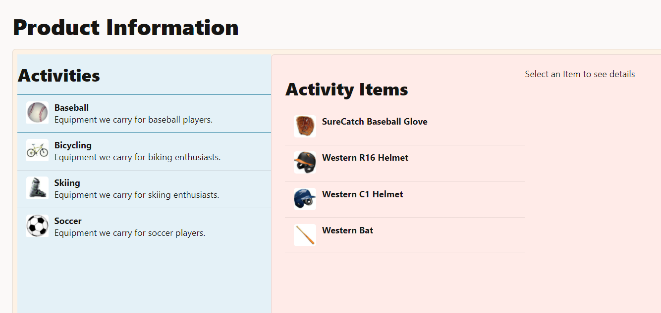

Aufgabe 4: Master- und Detaillisten testen
Wechseln Sie im Terminalfenster in das Verzeichnis
JET_Web_Application
, und führen Sie die App aus.$ ojet serve
Klicken Sie im Webbrowser auf die Baseball-Aktivität in Ihrer App.
Die Listenauswahl Aktivitäten löst den Ereignis-Handler
selectedActivityChanged
aus. Der Container Aktivitätselemente wird für die ausgewählte Aktivität wiedergegeben. -

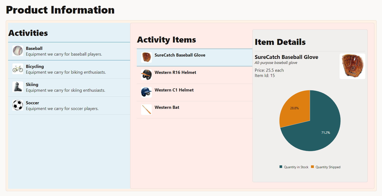

Klicken Sie in der Liste Aktivitätselemente auf SureCatch Baseball Glove.
Die Listenauswahl Aktivitätselemente löst den Ereignis-Handler
selectedItemChanged
aus. Die App gibt den Container Artikeldetails für den ausgewählten Artikel wieder. -
Drücken Sie in der Liste Aktivitätselemente die Strg-Taste, und klicken Sie auf SureCatch Baseballhandschuh, um die Auswahl aufzuheben.
Die Auswahl der Liste Aktivitätselemente löst den Ereignis-Handler
selectedItemChanged
aus. Der Container Artikeldetails ist ausgeblendet. -

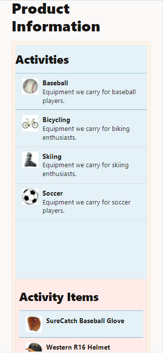

Ändern Sie die Größe des Browsers, oder drücken Sie Ctrl+Shift+I, um Chrome DevTools aufzurufen, und wählen Sie eine kleinere Bildschirmgröße aus, wie z.B. Pixel 5, aus dem Bildschirmgrößenemulator.
Die Behälter sind je nach Bildschirmgröße angeordnet.
