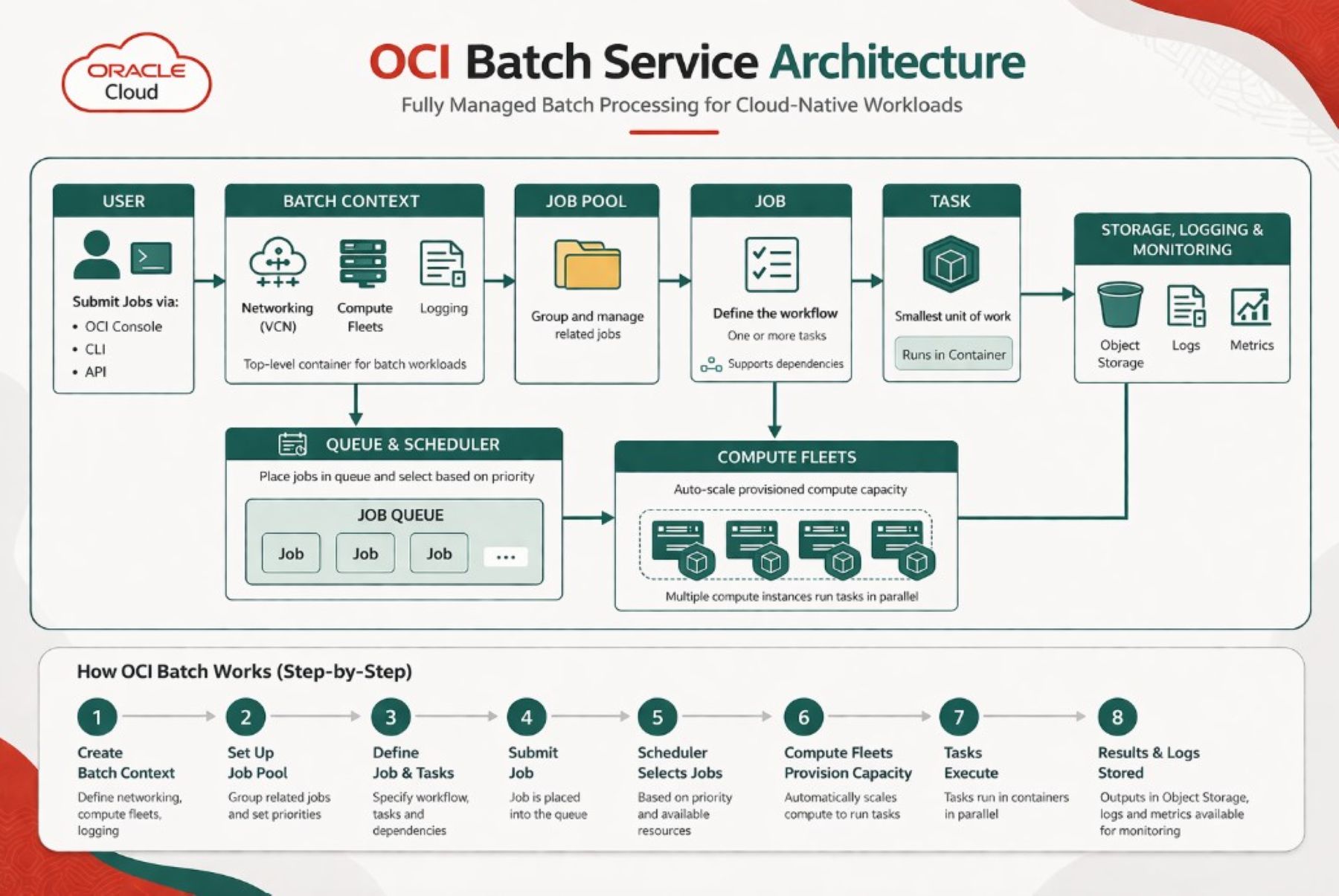

Die Architektur von OCI Batch folgt einem klaren Ablauf von der Jobweiterleitung bis zur Ausführung und Ausgabe, wie im Diagramm dargestellt.
Der Prozess beginnt, wenn ein Benutzer einen Job über die OCI-Konsole, die CLI oder die API weiterleitet. Diese Anforderung ist mit einer Batch Context verknüpft, die als grundlegende Konfigurationsschicht fungiert. Der Kontext definiert Schlüsseleinstellungen wie Networking, Compute-Flotten und Logging, um sicherzustellen, dass alle Jobs in einer konsistenten Umgebung ausgeführt werden.
Jobs werden dann in Job Pools organisiert, die eine logische Gruppierung bereitstellen und das Planungsverhalten steuern. Dies ist besonders nützlich bei der Verwaltung von Workloads über verschiedene Teams oder Umgebungen hinweg, da es Priorisierung und Isolation ermöglicht. Jeder weitergeleitete Job stellt eine vollständige Arbeitseinheit dar und kann eine oder mehrere Aufgaben enthalten. Aufgaben sind die kleinsten ausführbaren Einheiten und werden mit einer definierten Aufgabenumgebung ausgeführt. Dadurch können Jobs in kleinere Teile unterteilt werden, die je nach definierten Abhängigkeiten unabhängig oder nacheinander ausgeführt werden können.
Nach dem Weiterleiten werden Jobs in eine Queue platziert, wo sie warten, bis Ressourcen verfügbar sind. Der Scheduler wertet die Queue kontinuierlich aus und wählt Jobs basierend auf Priorität und Kapazität aus. Dadurch wird sichergestellt, dass Arbeitslasten effizient verarbeitet werden, ohne das System zu überfordern.
Um diese Aufgaben auszuführen, verwendet OCI Batch Compute Fleets, das die zugrunde liegende Compute-Kapazität darstellt. Diese Flotten werden basierend auf dem Workload-Bedarf dynamisch bereitgestellt. Wenn weitere Jobs weitergeleitet werden, wird zusätzliche Kapazität zugewiesen. Wenn der Bedarf sinkt, werden die Ressourcen reduziert. Dies gewährleistet eine effiziente Nutzung, ohne dass ein manuelles Eingreifen erforderlich ist.
Nach der Ausführung werden die Ergebnisse in OCI storage services gespeichert, und Logs und Metriken werden zur Sichtbarkeit erfasst. Dadurch erhalten Sie einen vollständigen Überblick über die Jobausführung und die Systemperformance.

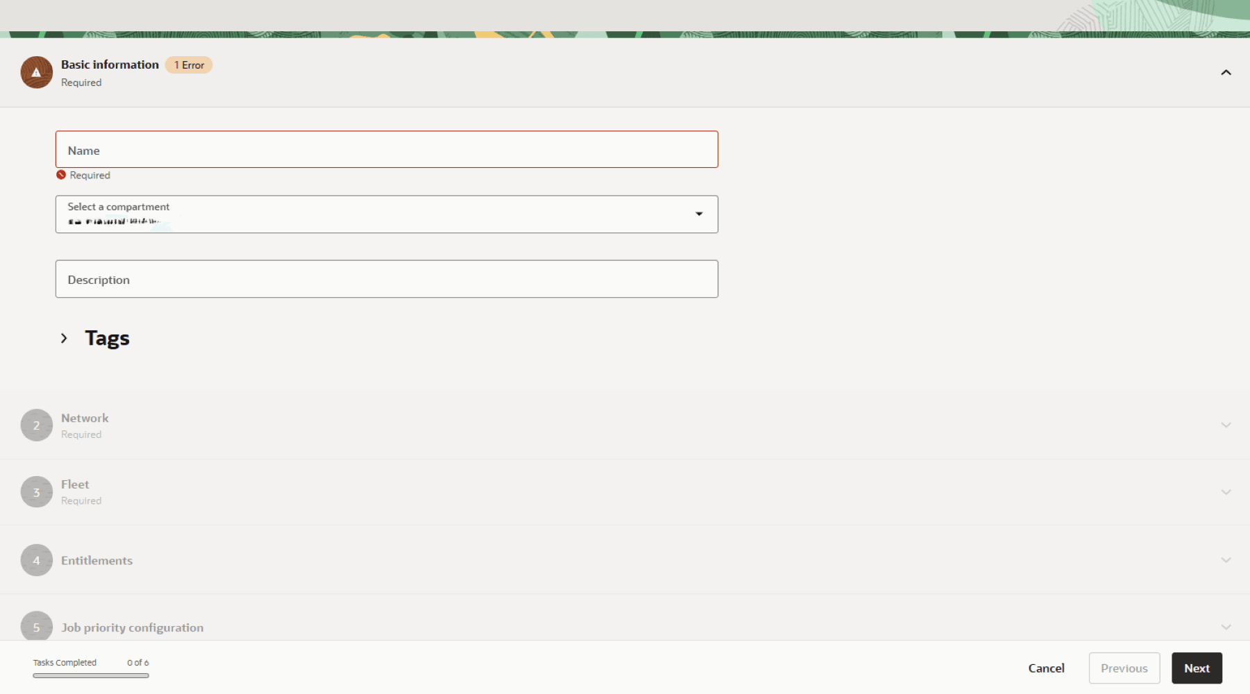

Aufgabe 1. Batchkontext erstellen
Der Batchkontext ist die oberste Konfigurationsschicht für Ihre Batch-Workloads. Dazu gehören Networking, Flotten, Berechtigungen, Jobprioritätseinstellungen und Loggingkonfiguration.
Um einen Batchkontext zu erstellen, gehen Sie zum Batchservice, und wählen Sie Batchkontexte und dann Batchkontext erstellen aus. Geben Sie die folgenden Details basierend auf Ihrer Umgebung ein.
- Name
- Compartment
- Beschreibung
- VCN
- Subnetz
- Flotte
- Berechtigungen (optional)
- Jobprioritätskonfiguration (optional)
Logging-Konfiguration

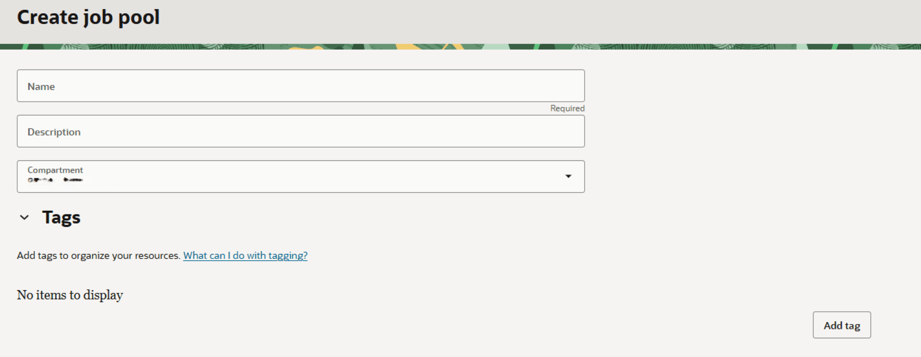

Aufgabe 2. Jobpool erstellen
Ein Jobpool ist einfach ein logischer Container für Jobs. Wenn Sie einen Job ausführen, wählen Sie einen Jobpool aus, unter dem er erstellt werden soll. Zum Erstellen eines Jobpools sind nur die folgenden Konfigurationen erforderlich.
- Name
- Beschreibung
Compartment

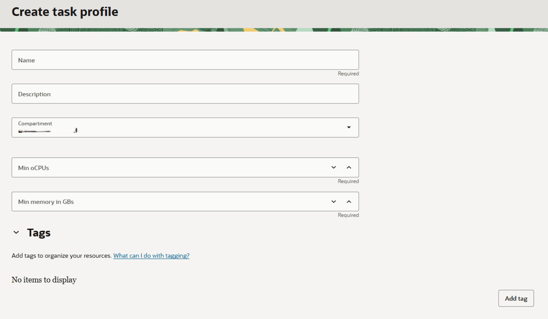

Aufgabe 3. Aufgabenprofil erstellen
Ein Aufgabenprofil ist eine wiederverwendbare Konfiguration, mit der die minimal erforderlichen Compute-Ressourcen für Aufgaben definiert werden, wie 1 OCPU und 16 GB Arbeitsspeicher. Sie können mehrere Profile erstellen, die jeweils einer anderen Ressourcenanforderung entsprechen. Zum Erstellen eines Aufgabenprofils benötigen Sie die folgenden Konfigurationen:
- Name
- Beschreibung
- Mindestanzahl OCPUs - Sie können diesen Wert für dieses Beispiel auf 1 setzen
Minimaler Arbeitsspeicher in GB - Sie können diesen Wert für dieses Beispiel auf 8 setzen

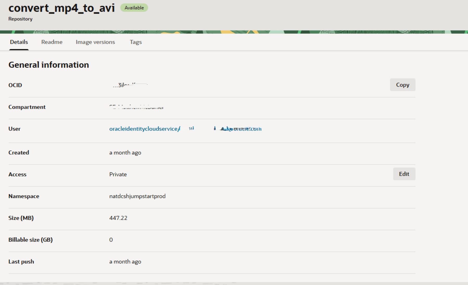

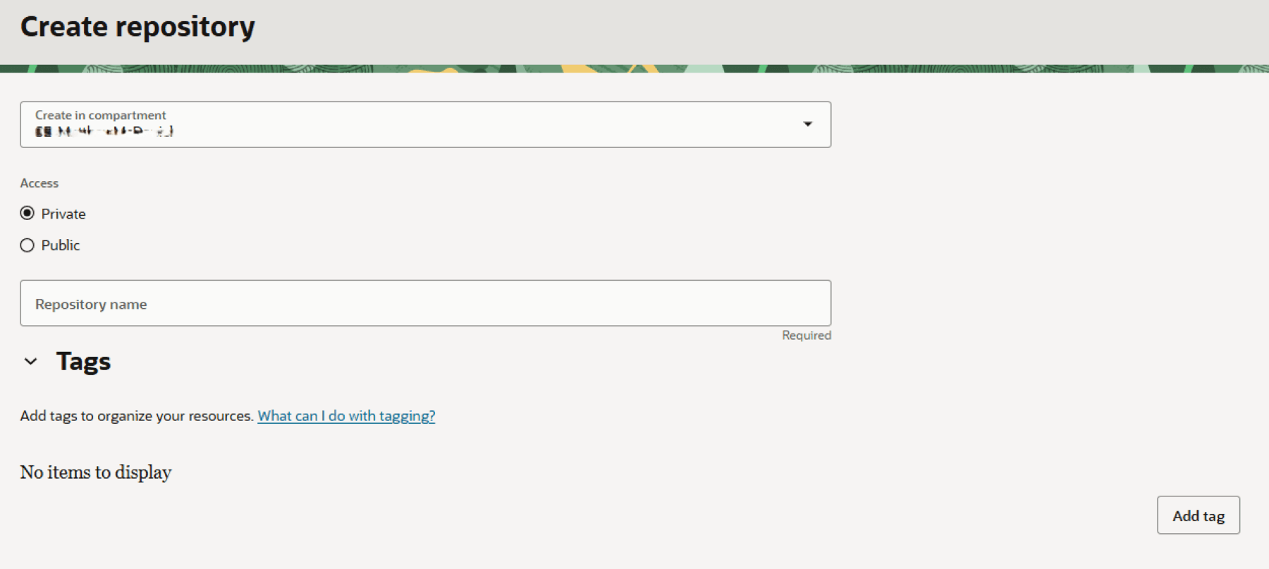

Erstellen Sie ein Repository in OCI Container Registry (OCIR).
Senden Sie das Containerimage an OCIR. Der Imagepfad muss mit der Region, dem Mandanten-Namespace, dem Repository-Namen und dem Imagetag übereinstimmen, d.h. mit
iad.ocir.io/<tenancy-namespace>/convert_mp4_to_avi:latestdocker build -t <image>:<tag> . docker push <image>:<tag>

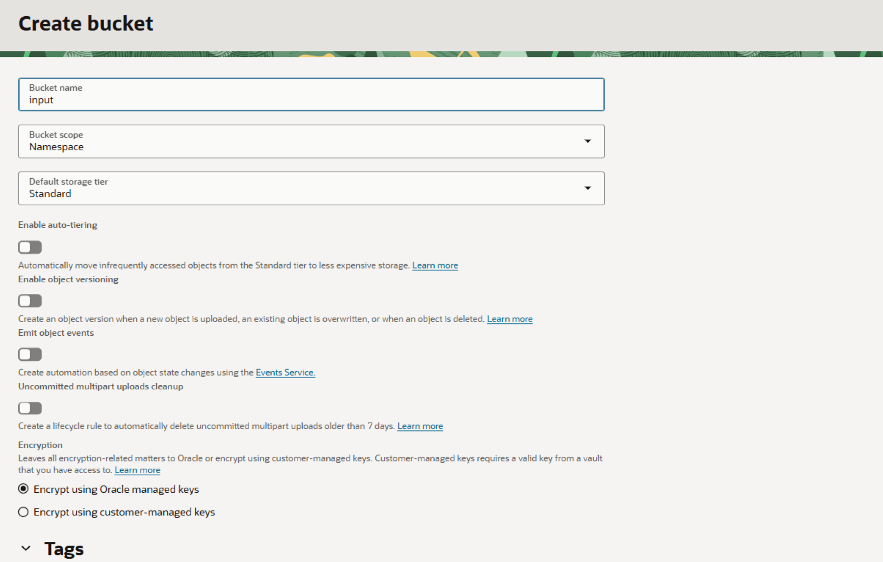

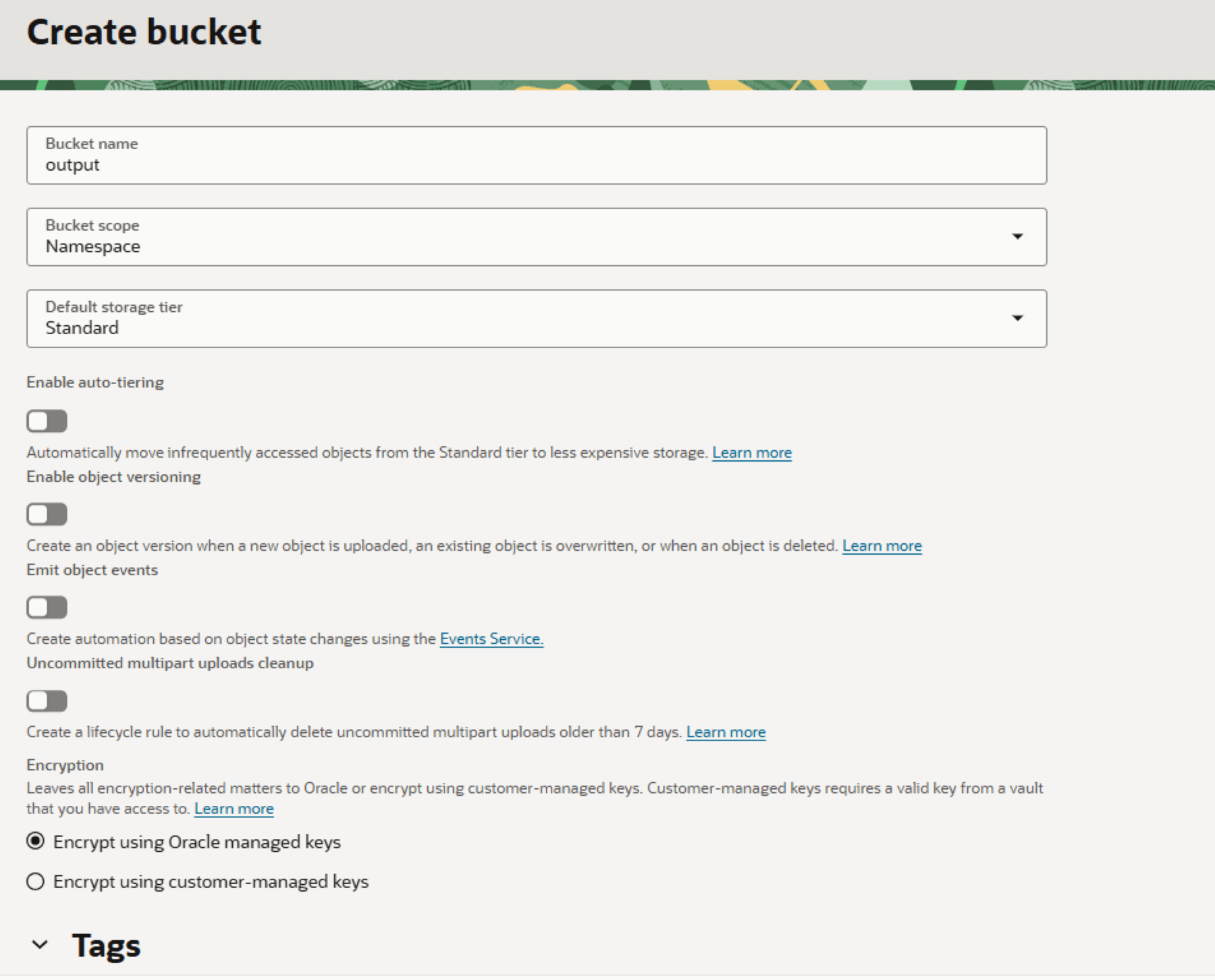

Erstellen Sie Object Storage-Buckets für Ein- und Ausgabevideos.
Videodatei in Object Storage hochladen

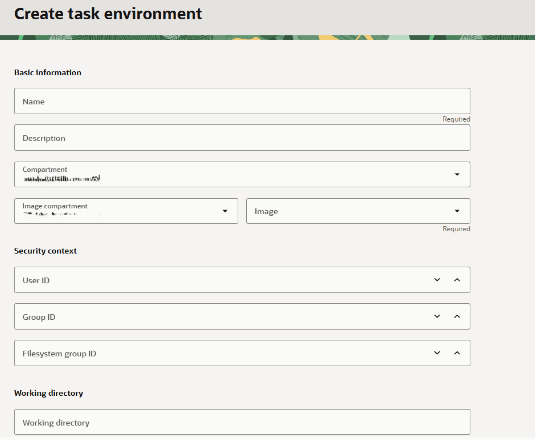

Aufgabe 5. Aufgabenumgebung erstellen
Eine Aufgabenumgebung ist die Laufzeitkonfiguration für Ihre Aufgaben. Zum Einrichten einer Aufgabenumgebung benötigen Sie:
- Name
- Beschreibung
- Sicherheitskontext:
- Benutzer-ID: Auf 1 setzen
- Gruppenkennung: Auf 1 setzen
- Dateisystemgruppen-ID: Auf 1 setzen
Arbeitsverzeichnis: Stellen Sie dies auf /video
