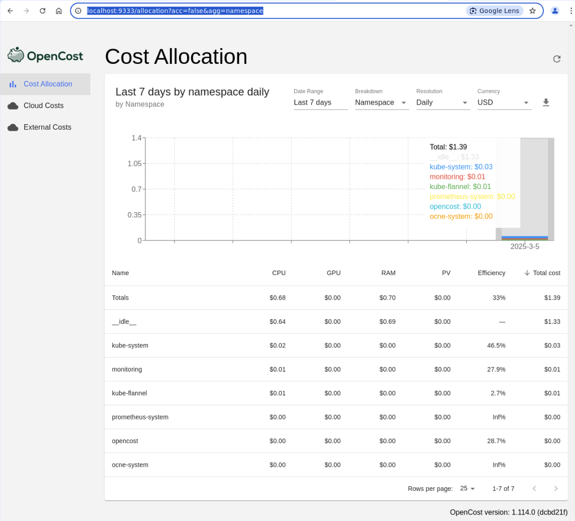

Auf die Benutzeroberfläche von OpenCost zugreifen
  1. Öffnen Sie ein neues Terminalfenster, und konfigurieren Sie einen SSH-Tunnel.
    ssh -L 9333:localhost:9003 oracle@<ip_address_of_node>
  2. Öffnen Sie einen Webbrowser, und geben Sie die URL ein.
    Hinweis: Sie müssen den Browser möglicherweise einige Male aktualisieren, bevor OpenCost genügend Daten für die Anzeige erfasst hat.
    http://localhost:9333/allocation?window=48h
    Kosten-Start öffnen
    Folgende Parameter sind verfügbar:
    • Datumsbereich - Damit können Sie eine Standardperiode auswählen, die aus den aufgelisteten Standards angezeigt werden soll. Sie können auch die "Datumsauswahl" verwenden, um einen benutzerdefinierten Datumsbereich zu bestimmen.
    • Aufschlüsselung - Mit dieser Option können Sie auswählen, welcher Kubernetes-Ressourcentyp die zugehörigen Kosten anzeigen soll. Beispiel: Cluster, Knoten, Namespace, Pod, Deployment usw.
    • Auflösung - Bestimmt, wie das Diagramm zurückgegebene Daten anzeigt. Die Auswahl erfolgt entweder pro Tag oder kumulativ.
    • Währung - Legt den angezeigten Währungsnenner fest.
    Hinweis: Genehmigen Sie auf Anforderung die Sicherheitswarnung basierend auf dem verwendeten Browser. Klicken Sie für Chrome auf die Schaltfläche "Erweitert" und dann auf den Link "Weiter zu localhost (unsicher)". Beachten Sie außerdem, dass die Links Cloud-Kosten und Externe Kosten auf der Webseite deaktiviert sind. Dieses Verhalten tritt auf, weil Sie OpenCost in diesem Tutorial nicht mit einem OCI-Mandanten integrieren. Wenn Sie diese Funktionalität für Ihr Deployment benötigen, finden Sie in der Dokumentation zu OpenCost weitere Informationen zur Konfiguration Ihres OCI-Mandanten für die Arbeit mit OpenCost.
