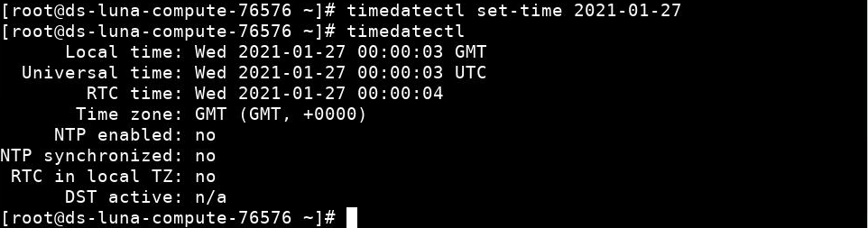

  13. Verwenden Sie den Befehl timedatectl, um das Datum in das richtige Datum zu ändern.
    • Das heutige Datum ersetzen. Das Beispiel ändert das Datum in den 27. Januar 2021.
    • Führen Sie anschließend den Befehl timedatectl ohne Argumente aus, um zu prüfen, ob das Datum geändert wurde.
    timedatectl set-time 2021-01-27
    timedatectl
