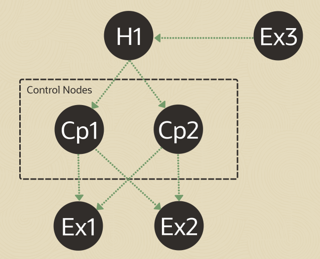

Der Beispielbestand unten definiert ein Cluster-Deployment mit mehreren Knoten in der Freien Übungsumgebung. Um die Clusterinstallation auf Ihrer Hardware zu automatisieren, lesen Sie das Playbook im Abschnitt Oracle Linux Automation Manager des Projekts ansible-playbooks.
Dieser Beispielbestand erstellt ein Cluster, das aus zwei Control-Plane-Knoten, zwei Ausführungsknoten, einem Hop-Knoten mit einem einzelnen Remoteausführungsknoten und einer Remote-Datenbank besteht.
Diese Abbildung zeigt die Service-Mesh-Topologie für dieses Cluster.
Dieses Tutorial zeigt verschiedene Methoden, um den Status eines Service-Meshs zu prüfen und die Topologiekommunikation zwischen den verschiedenen Knoten zu bestätigen.

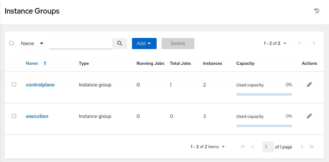

Mit einer Instanzgruppe können Instanzen in einem Cluster basierend auf Policys gruppiert werden. Diese Policys bestimmen das Verhalten und die Ausführung der Instanzgruppen für welche Jobs.
Klicken Sie im Navigationsmenü unter Administration auf Instanzgruppen.
Prüfen Sie die Seite Instanzgruppen.
Auf der Seite wird die Kapazität basierend auf Policy-Einstellungen angezeigt. Weitere Informationen zu diesen Policy-Einstellungen finden Sie in der Dokumentation zum Oracle Linux Automation Manager-Benutzerhandbuch im Kapitel Instanzgruppen verwalten unter Ressourcen einrichten.

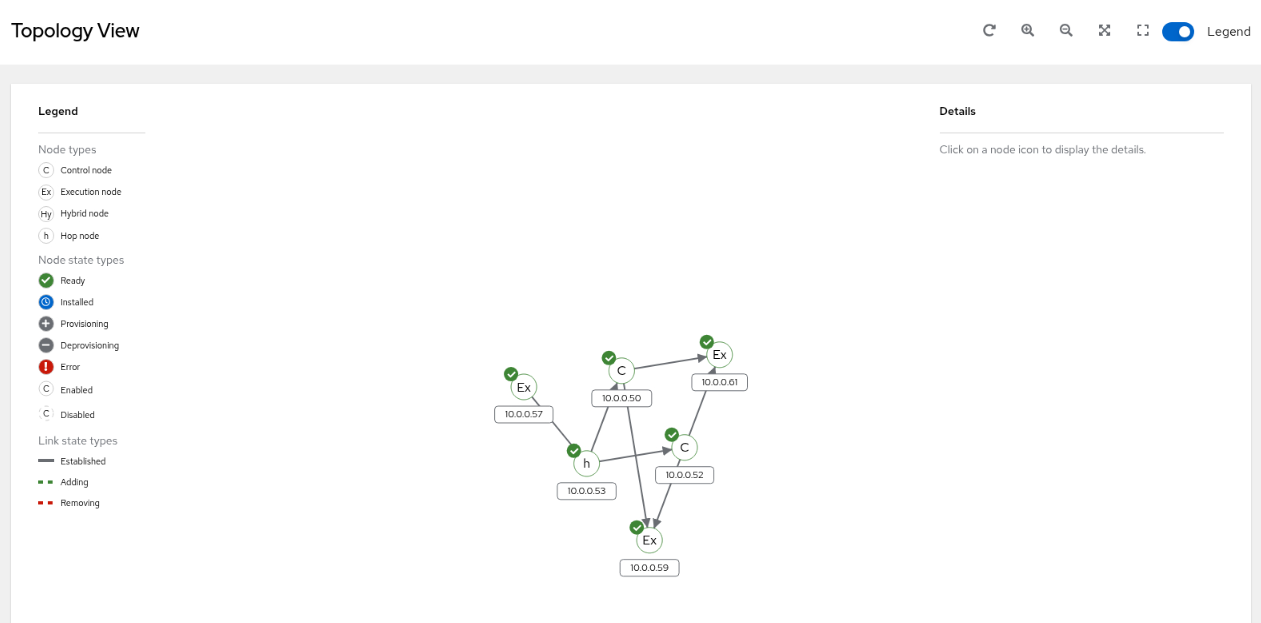

Klicken Sie im Navigationsmenü im Abschnitt Administration auf Topologieansicht.
Prüfen Sie die Seite Topologieansicht.
Auf der Seite wird ein grafisches Layout der Topologie des Clusters angezeigt, das jeden seiner Knoten enthält. Beim Überrollen der Knoten werden Pfeile von einem Knoten zum anderen angezeigt, die ihre Peer-Verknüpfung angeben.

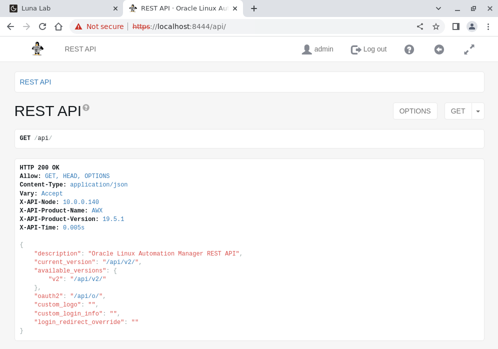

Die Oracle Linux Automation Manager-API verwendet einen Rest-API-Aufruf, mit dem ein Administrator die Statusinformationen zu jedem Knoten im Service-Mesh-Cluster anzeigen kann.

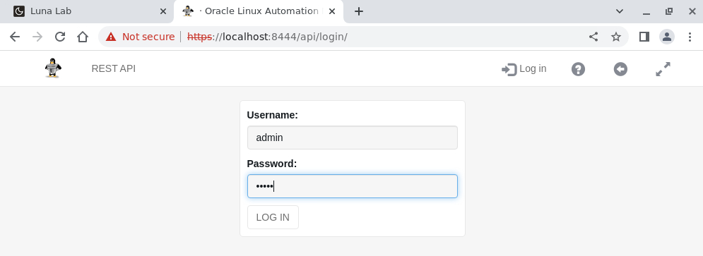

Wechseln Sie in der freien Übungsumgebung zu einem Browserfenster, und geben Sie die URL ein.
https://localhost:8444/api/login/
Hinweis: Genehmigen Sie die Sicherheitswarnung basierend auf dem verwendeten Browser. Klicken Sie für Chrome auf die Schaltfläche Erweitert und dann auf den Link Weiter zu localhost (unsicher).
Melden Sie sich bei der REST-API für Oracle Linux Automation Manager an. Verwenden Sie den Benutzernamen
admin
und das Kennwortadmin
, die beim automatisierten Deployment erstellt wurden. -
Die REST-API wird nach einer erfolgreichen Anmeldung angezeigt.
Klicken Sie im Antwortbereich auf einen der Hyperlinks /api/v2/.
Der Klick führt eine GET-Anforderung aus und zeigt alle verfügbaren API-Ressourcen an.
Scrollen Sie nach unten, und klicken Sie auf den Link mesh_visualizer.
Schauen Sie sich die Ausgabe an.
Beachten Sie die verschiedenen Knoten und ihre spezifische node_type. Im Abschnitt Links wird dargestellt, wie jeder Knoten im Service-Mesh miteinander verknüpft wird.
