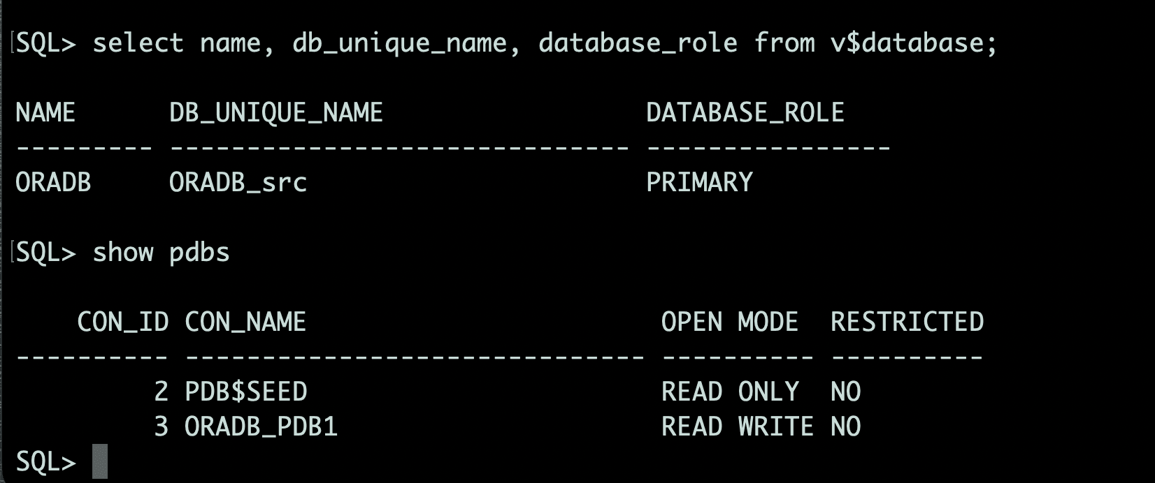

Aktuelle Umgebung vor Migration
Bevor Sie den Oracle Zero Downtime Migration-(ZDM-)Workflow starten, prüfen Sie, ob sowohl die Quell- als auch die Zielumgebung korrekt für das Klonen physischer PDBs konfiguriert sind. In der folgenden Tabelle werden die in diesem Tutorial verwendete Umgebung und der Status der Schlüsselkomponenten vor der Migration zusammengefasst.

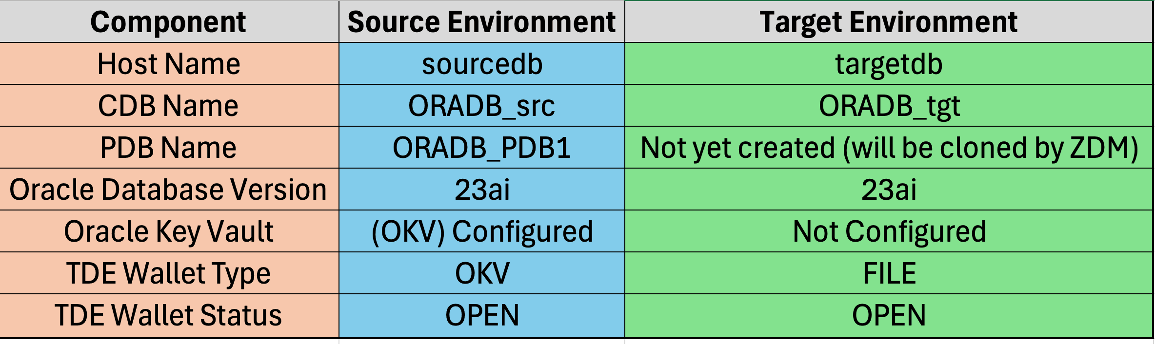

Die Umwelt
Zu Demonstrationszwecken verwendet dieses Tutorial OCI Oracle Base Database Service mit Oracle AI Database 26ai, Version 23.26.2.0.0.
Quelle: Hostname: sourcedb, DB-Name: ORADB, eindeutiger DB-Name: ORADB_src TDE wird von Oracle Key Vault (OKV) verwaltet.

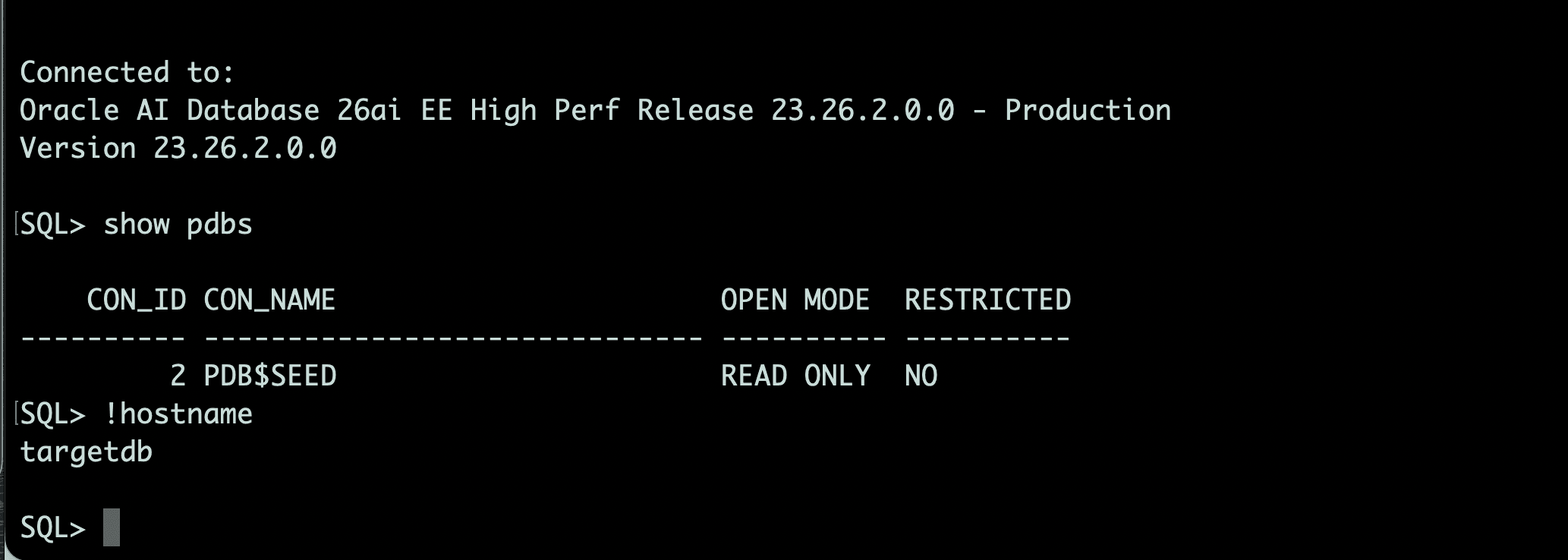

Ziel: Hostname: targetdb, DB-Name: ORADB, eindeutiger DB-Name: ORADB_tgt TDE verwendet ein dateibasiertes Wallet.

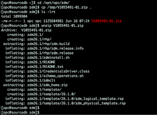

Schritt 2: Kopieren Sie die Datei V1055491-01.zip in ein Verzeichnis mit ausreichend freiem Speicher.
Kopieren Sie nach dem Herunterladen der Software das ZIP-Archiv auf den Quelldatenbankhost (oder den Zielhost, wenn Sie Instant Deploy aus dem Ziel verwenden möchten), und fahren Sie im nächsten Schritt mit der Extraktion fort.
Wenn Sie die ZIP-Datei extrahieren, wird das Unterverzeichnis zdm26.1 erstellt. Die extrahierte ZDM-Software befindet sich unter /opt/opc/zdm/zdm26.1.

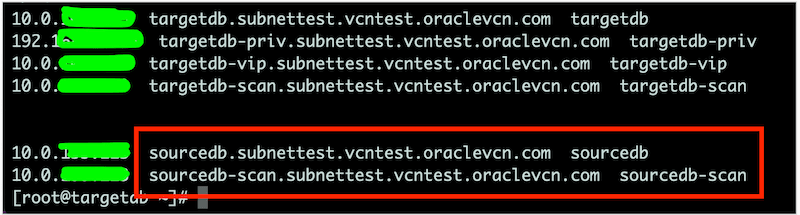

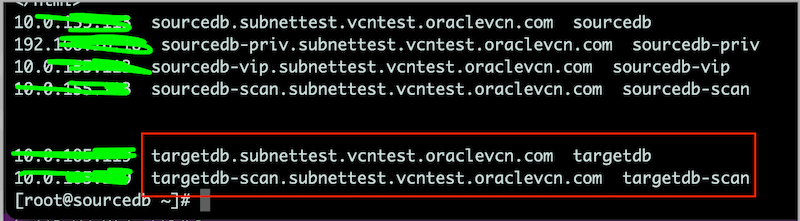

Schritt 3: Aktualisieren Sie die Datei /etc/hosts auf jedem Host mit dem Namen und der IP-Adresse des anderen Hosts.
Fügen Sie den Quellhostnamen und die IP-Informationen zur Datei /etc/hosts des Zielhosts hinzu.
Fügen Sie den Zielhostnamen und die IP-Informationen zur Datei /etc/hosts des Quellhosts hinzu.

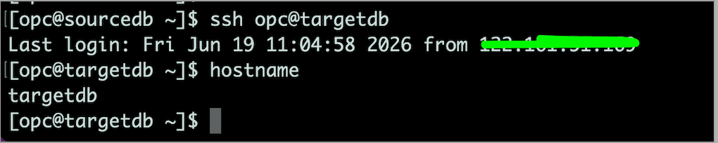

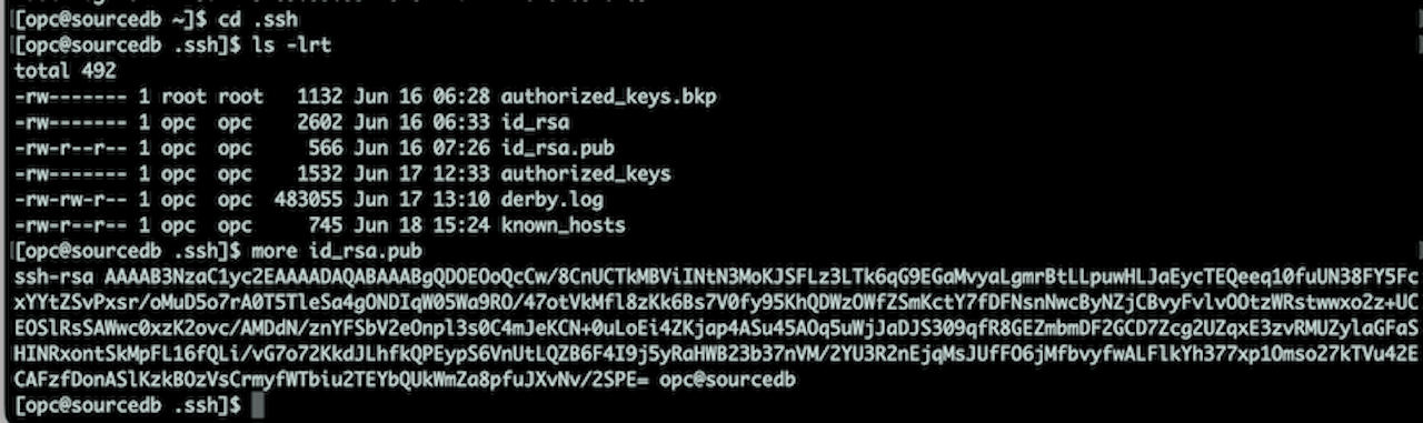

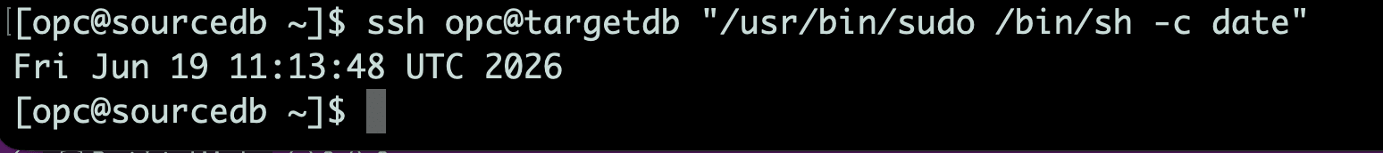

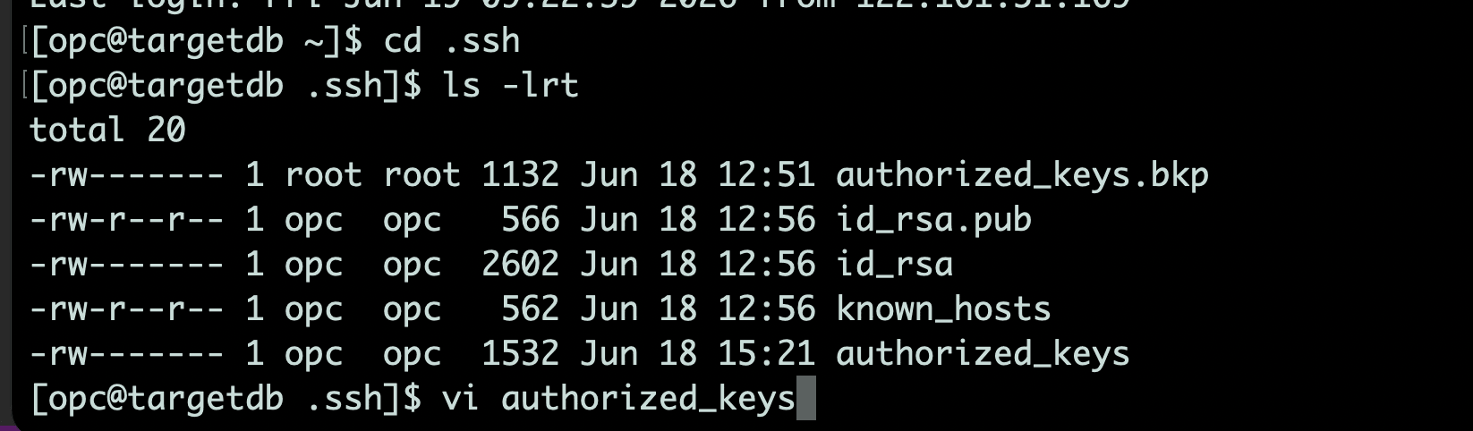

Schritt 4: Kopieren Sie den SSH-Public Key für Ihren BS-Benutzer (in diesem Fall opc) auf dem Quellhost, und fügen Sie ihn der Datei "authorized_keys" für den BS-Benutzer (in diesem Fall auch opc) auf dem Zielhost hinzu.
Auf Quellhost
Auf Zielhost
Testen Sie die SSH-Konnektivität von der Quelle zum Zieldatenbankhost:
Prüfen Sie, ob TTY für den SSH-berechtigten Benutzer deaktiviert ist. Wenn TTY deaktiviert ist, gibt der folgende Befehl das Datum ohne Fehler vom Remotehost zurück:

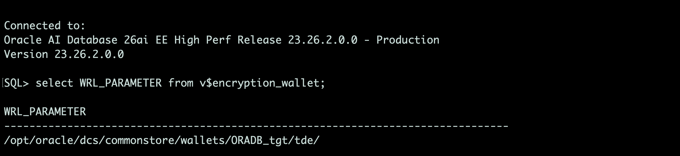

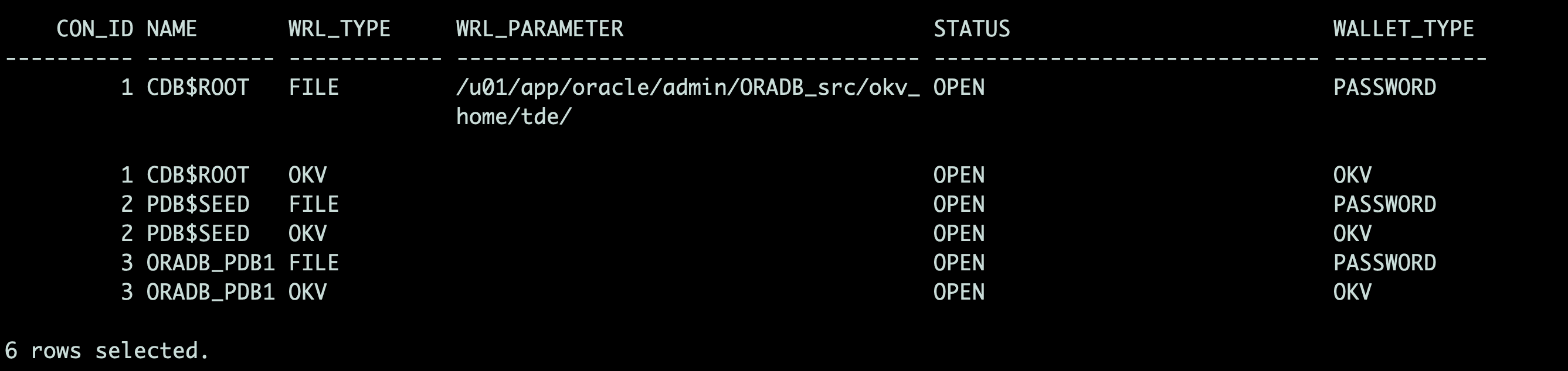

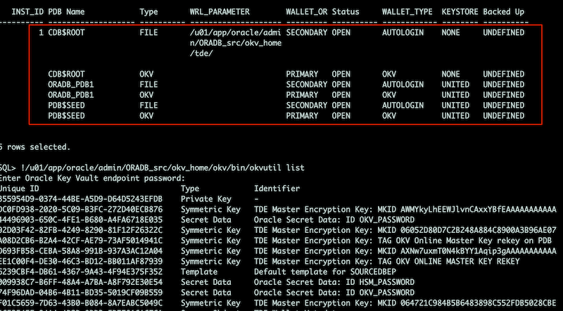

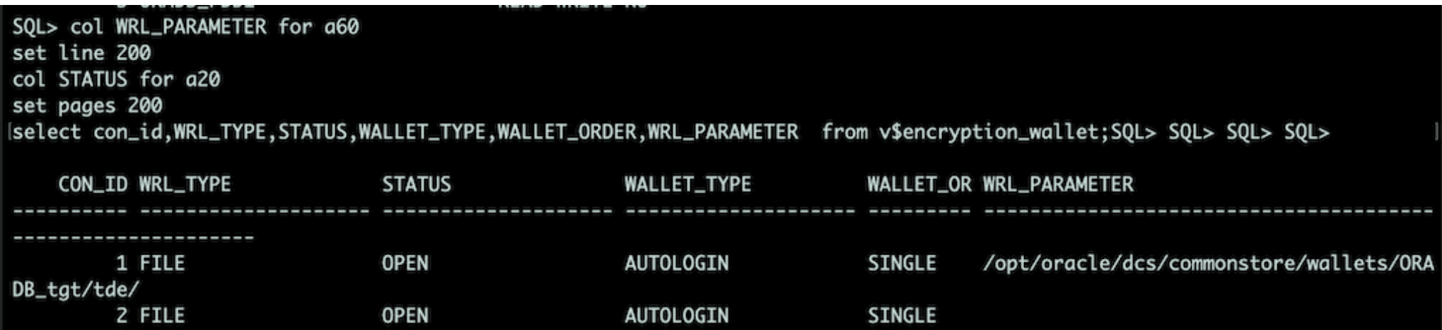

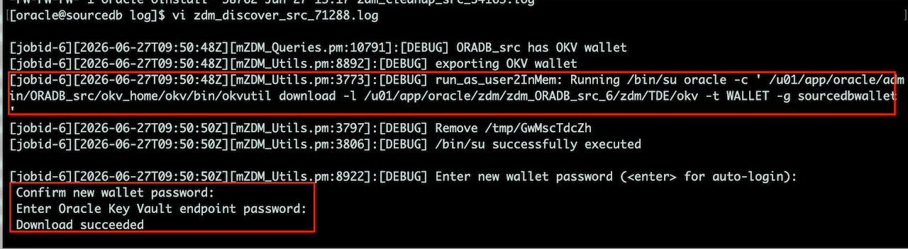

Schritt 5: Prüfen Sie, ob TDE in der Quelldatenbank von Oracle Key Vault (OKV) verwaltet wird.

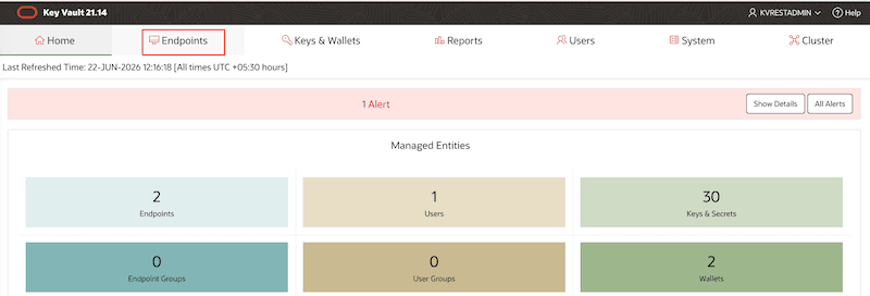

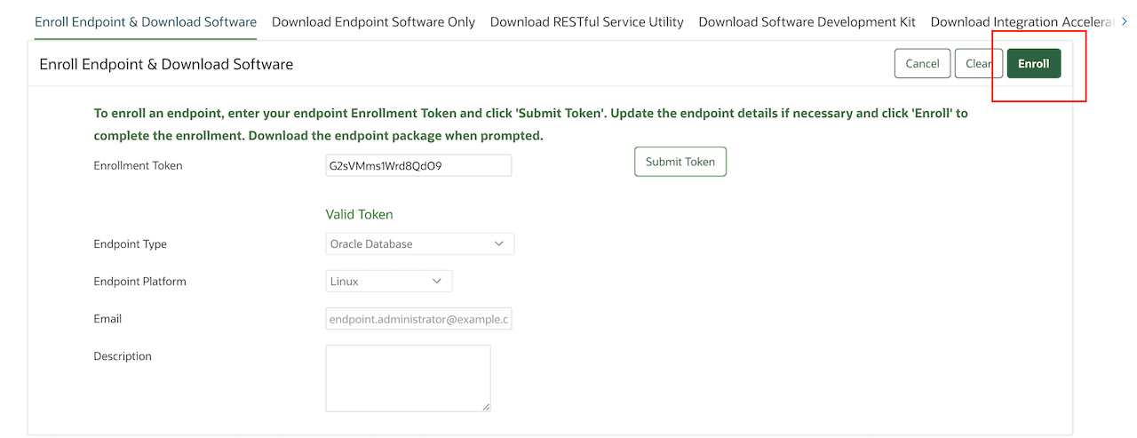

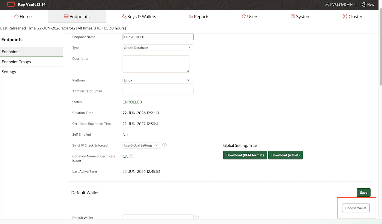

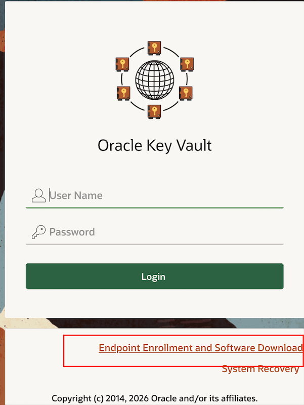

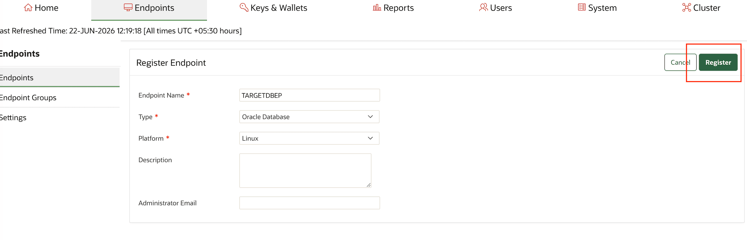

1: Zieldatenbank als Oracle Key Vault-(OKV-)Endpunkt registrieren

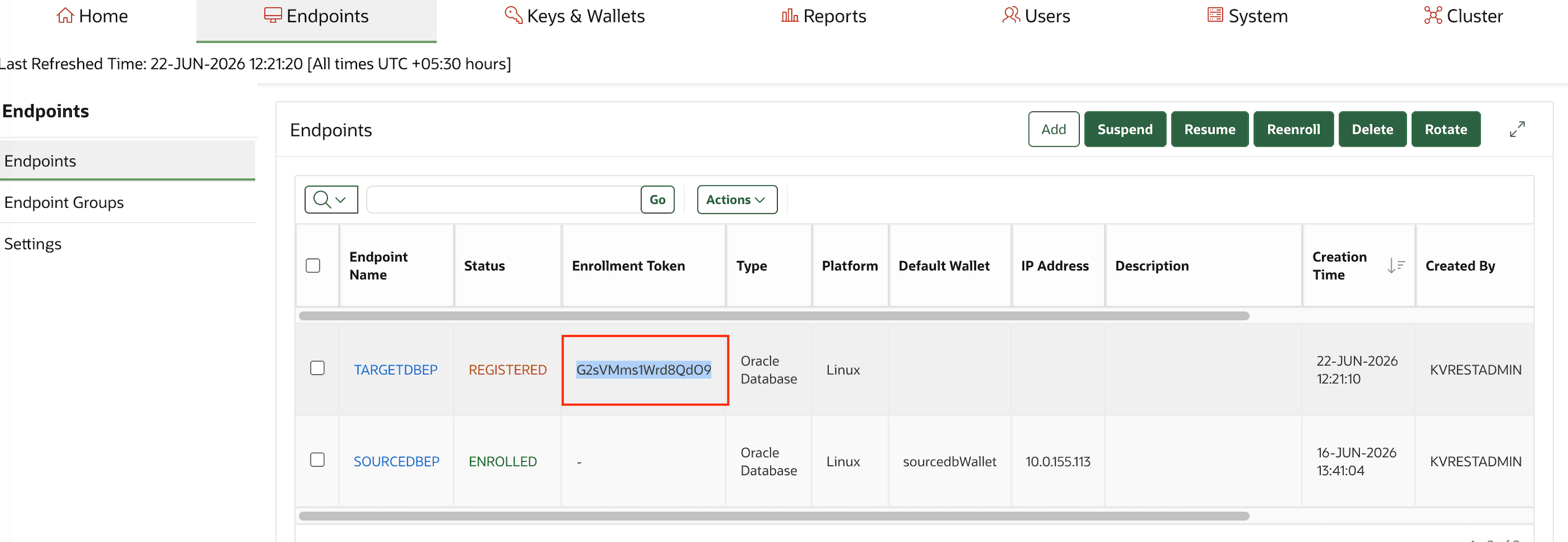

2: Oracle Key Vault-(OKV-)Registrierungstoken kopieren

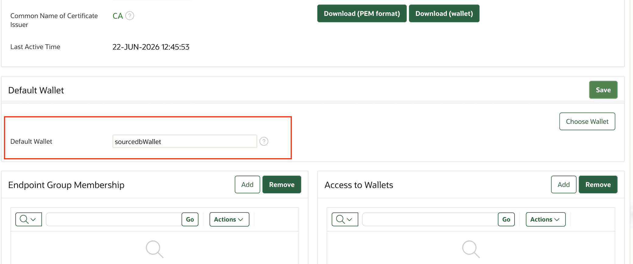

3: Registrieren Sie den Zieldatenbankendpunkt, und laden Sie die Oracle Key Vault-(OKV-)Endpunktsoftware herunter.

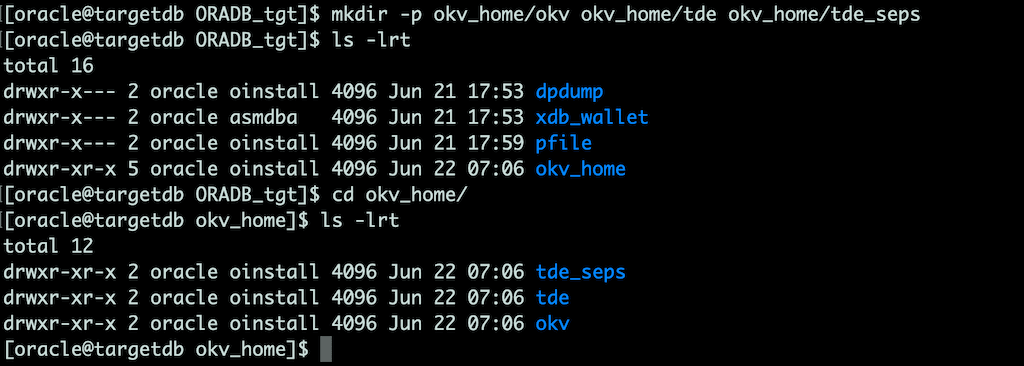

4: Erstellen Sie die erforderlichen Verzeichnisse für OKV auf dem Zielhost:

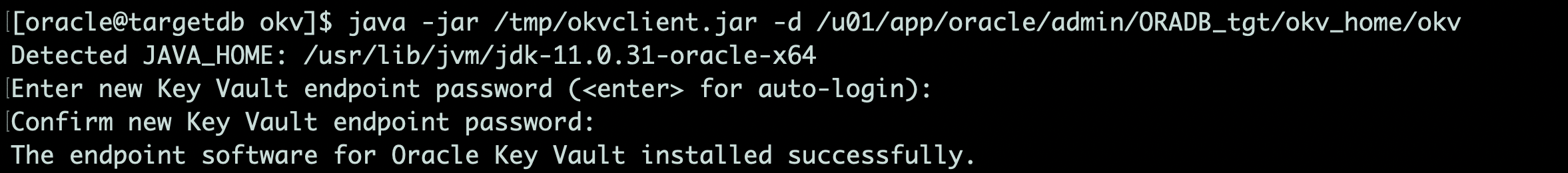

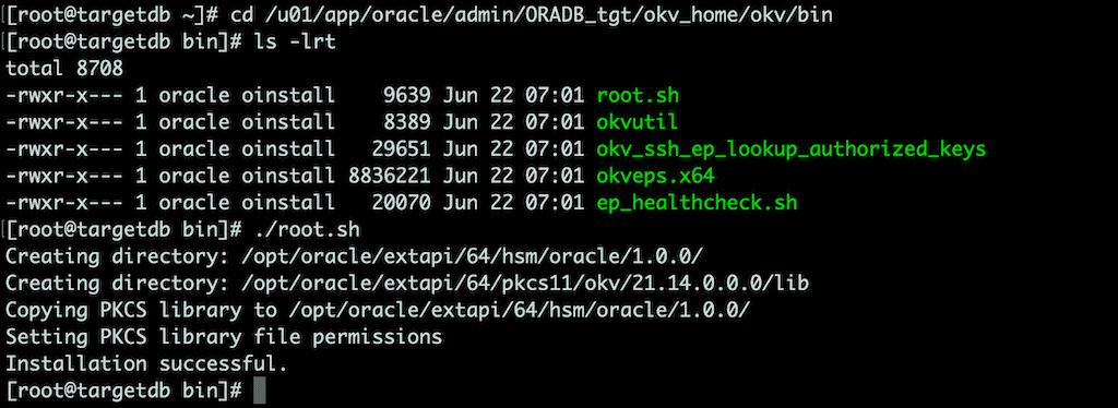

5: JAR-Datei des Oracle Key Vault-Endpunkts installieren:

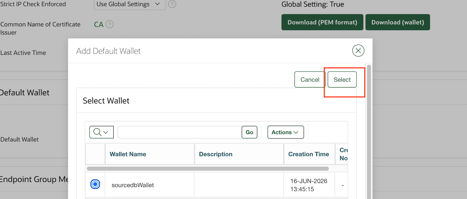

6: Virtuelles Quell-Wallet dem Zielendpunkt zuweisen:

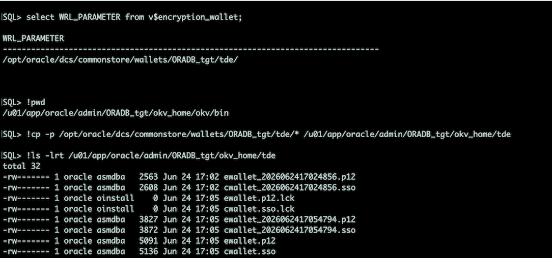

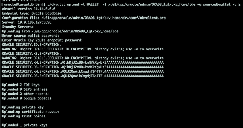

7: Aktuelle Wallets in Oracle Key Vault (OKV) hochladen (Migration von dateibasiertem Wallet zu OKV):
Nachdem die Verbindung zu OKV geprüft wurde, laden Sie die aktuellen Wallets in OKV hoch. Um den aktuellen Speicherort von WALLET_ROOT zu prüfen, führen Sie die folgende Abfrage aus:
Nachdem Sie den Wallet-Speicherort identifiziert haben, kopieren Sie die vorhandenen Wallets in WALLET_ROOT/tde:
Nachdem die Kopie abgeschlossen ist, laden Sie die Wallets mit WALLET_ROOT/okv/bin/okvutil und den in WALLET_ROOT/tde gespeicherten Wallets in OKV hoch:

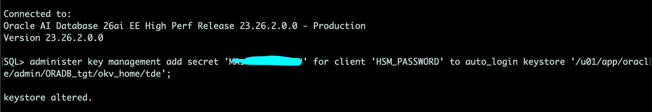

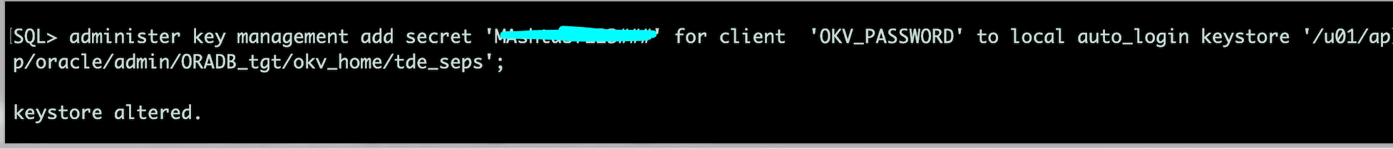

8: Fügen Sie das OKV-Kennwort zum Keystore hinzu, um die automatische Anmeldung beim OKV-Keystore zu aktivieren.(RUN ON ALL NODES):

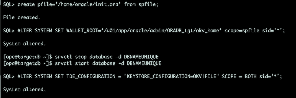

10: Datenbankinitialisierungsparameter aktualisieren:
Aktualisieren Sie die Initialisierungsparameter wallet_root und tde_configuration für die OKV-Verwendung. Beachten Sie, dass der Initialisierungsparameter tde_configuration vom Parameter wallet_root abhängt. Da der Parameter wallet_root den SPFILE-Geltungsbereich hat, ist ein Datenbankneustart erforderlich, damit die Änderungen wirksam werden.
Wenn Sie außerdem wallet_root und tde_configuration festlegen, wird die Einstellung ENCRYPTION_WALLET_LOCATION in sqlnet.ora außer Kraft gesetzt.
Bevor Sie die Datenbankinitialisierungsparameter aktualisieren, führen Sie ein Backup der SPFILE aus.

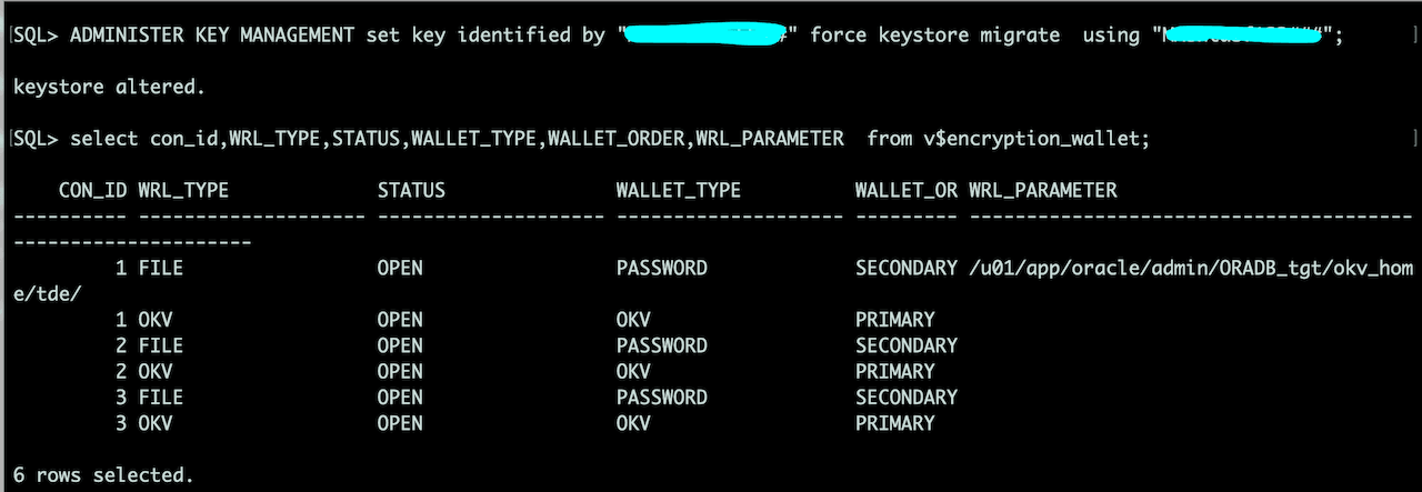

13: TDE-Keystore in Oracle Key Vault (OKV) migrieren
Führen Sie den folgenden Befehl auf einem Datenbankknoten aus, um den TDE-Software-Keystore zu Oracle Key Vault (OKV) zu migrieren.
SQL>ADMINISTER KEY MANAGEMENT set key identified by "<OKV-pwd>" force keystore migrate using "TDE-wallet-password";
Sobald der Befehl erfolgreich zurückgegeben wurde, starten Sie die Datenbank neu, um sicherzustellen, dass die Kommunikation mit Oracle Key Vault ordnungsgemäß funktioniert:

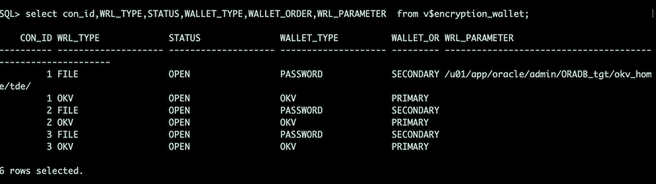

14: Oracle Key Vault-(OKV-)Konfiguration prüfen
Führen Sie die folgenden Abfragen aus, um zu prüfen, ob die Oracle Key Vault-(OKV-)Konfiguration korrekt konfiguriert ist und ob die Datenbank auf den externen Keystore zugreifen kann.

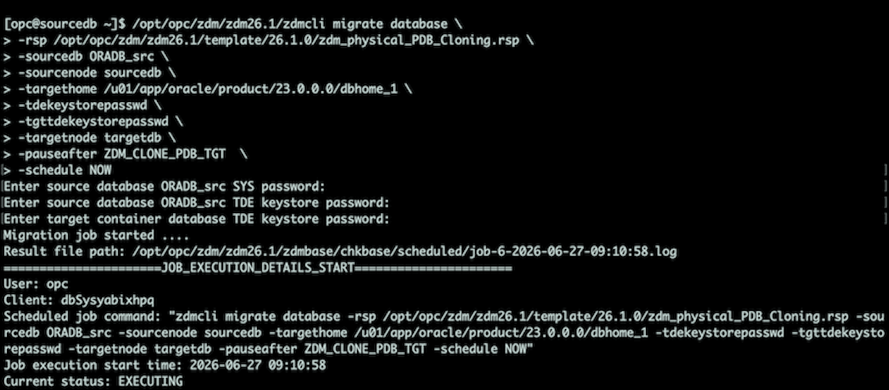

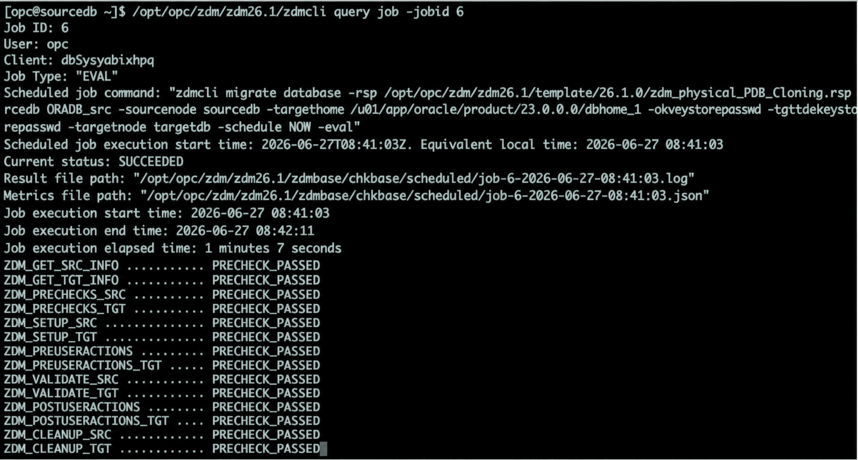

Schritt 8: Führen Sie den folgenden Befehl auf dem Quelldatenbankhost aus, um die Migration auszuwerten und zu validieren, dass die Quell- und Zielumgebung bereit für die Migration sind.
[opc@sourcedb ~]$ /opt/opc/zdm/zdm26.1/zdmcli migrate database \
> -rsp /opt/opc/zdm/zdm26.1/template/26.1.0/zdm_physical_PDB_Cloning.rsp \
> -sourcedb ORADB_src \
> -sourcenode sourcedb \
> -targethome /u01/app/oracle/product/23.0.0.0/dbhome_1 \
> -tdekeystorepasswd \
> -tgttdekeystorepasswd \
> -targetnode targetdb \
> -schedule NOW \
> -eval
Enter source database ORADB_src SYS password:
Enter source database ORADB_src TDE keystore password:
Enter target container database TDE keystore password:
Migration evaluation job started
Result file path: /opt/opc/zdm/zdm26.1/zdmbase/chkbase/scheduled/job-6-2026-06-27-09:08:10.log
======================JOB_EXECUTION_DETAILS_START======================
User: opc
Client: dbSysyabixhpq
Hinweis:
Wenn das Oracle Key Vault-(OKV-)Endpunktkennwort mit dem TDE-Keystore-Kennwort identisch ist, sind die Optionen
-tdekeystorepasswdund-tgttdekeystorepasswdausreichend.Wenn das OKV-Endpunktkennwort vom TDE-Keystore-Kennwort abweicht, geben Sie auch die folgenden Optionen an:
-okvkeystorepasswd: Prompts für das Quellkennwort des OKV-Endpunkts.-tgtokvkeystorepasswd: Prompts für das Ziel-OKV-Endpunktkennwort.Mit diesen Optionen kann sich ZDM bei der Wallet-Migration unabhängig von den TDE-Keystore-Kennwörtern bei den Oracle Key Vault-Endpunkten authentifizieren.
Prüfen Sie den Status des Migrationsjobs, wie unten gezeigt.

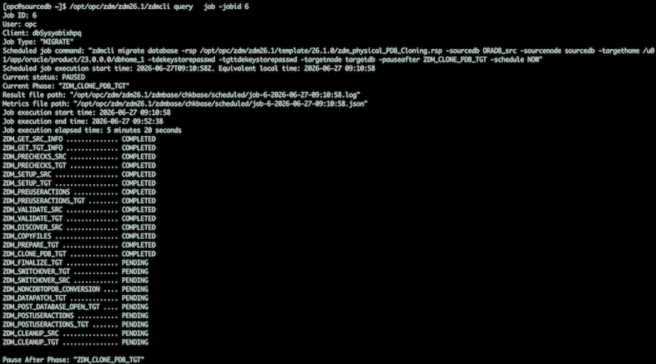

Schritt 9: Starten Sie die Migration, und stoppen Sie die Migration mit der Option -pauseafter nach der Phase ZDM_CLONE_PDB_TGT. Während dieser Phase werden die an der Quell-PDB vorgenommenen Änderungen in dem von ZDM_PDB_REFRESH_INTERVAL angegebenen Intervall mit der Ziel-PDB synchronisiert.
Schritt 10: Prüfen Sie den Status des Migrationsjobs.

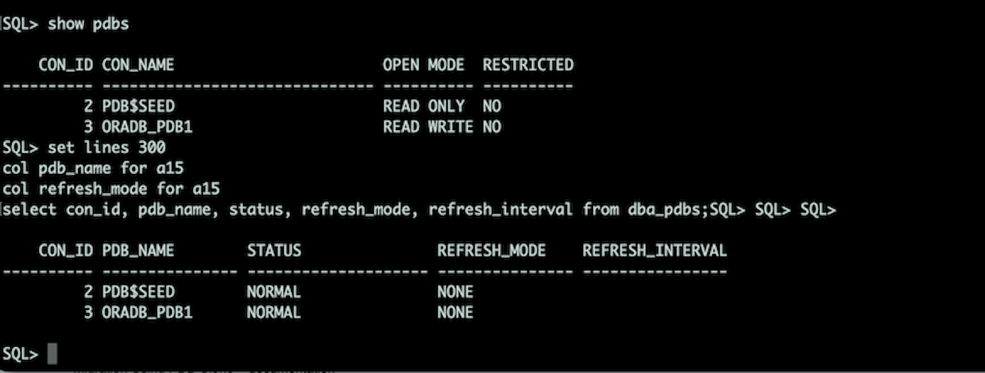

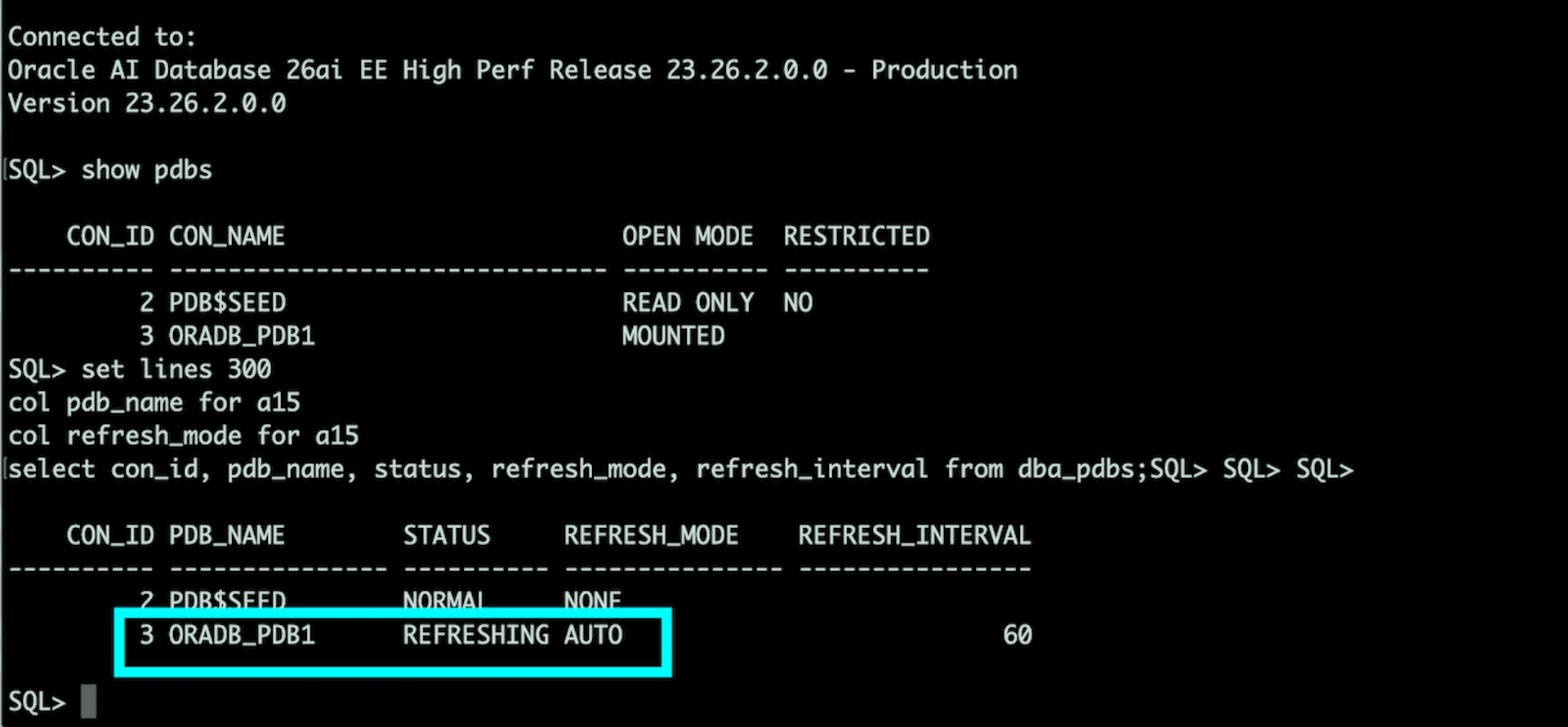

Prüfen Sie den Status der Ziel-PDB.

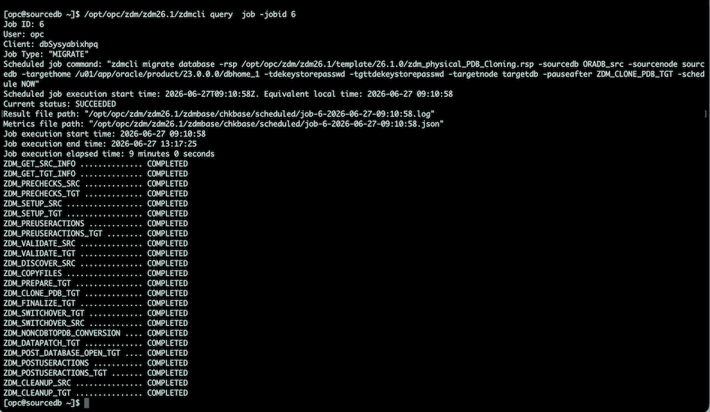

Schritt 11: Fahren Sie den Migrationsjob fort, wenn Sie bereit sind, den endgültigen Anwendungs-Switchover auszuführen.
[opc@sourcedb ~]$ /opt/opc/zdm/zdm26.1/zdmcli resume job -jobid 6
Prüfen Sie den Status der Ziel-PDB, nachdem die Migration abgeschlossen ist:
