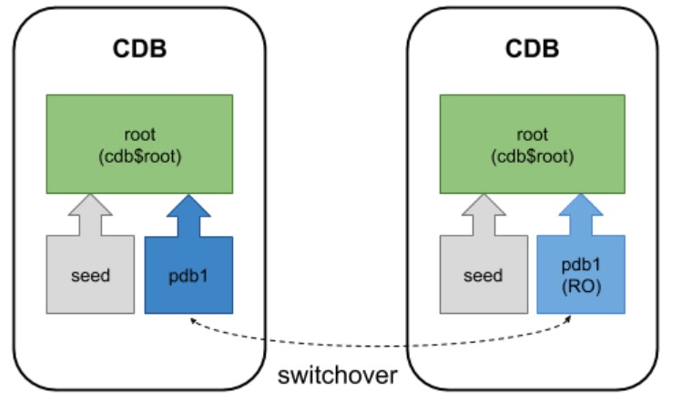

Die folgende Abbildung zeigt die Architektur zum Klonen einer PDB von einer Containerdatenbank (CDB) in eine andere CDB.

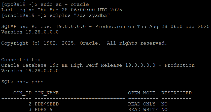

- Quell- und Zieldatenbanksysteme mit integrierbaren Datenbanken (PDBs) erstellen

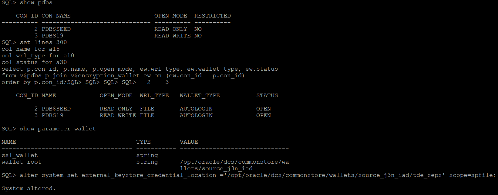

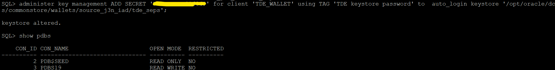

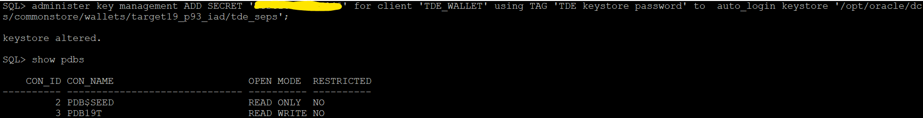

- Konfigurieren Sie externe Keystore-Zugangsdaten auf Quell- und Zieldatenbanksystemen.

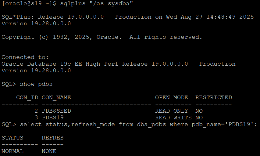

- Prüfen Sie den Status sowohl des Quell- als auch des Zieldatenbanksystems, um die Bereitschaft für ein Switchover sicherzustellen.

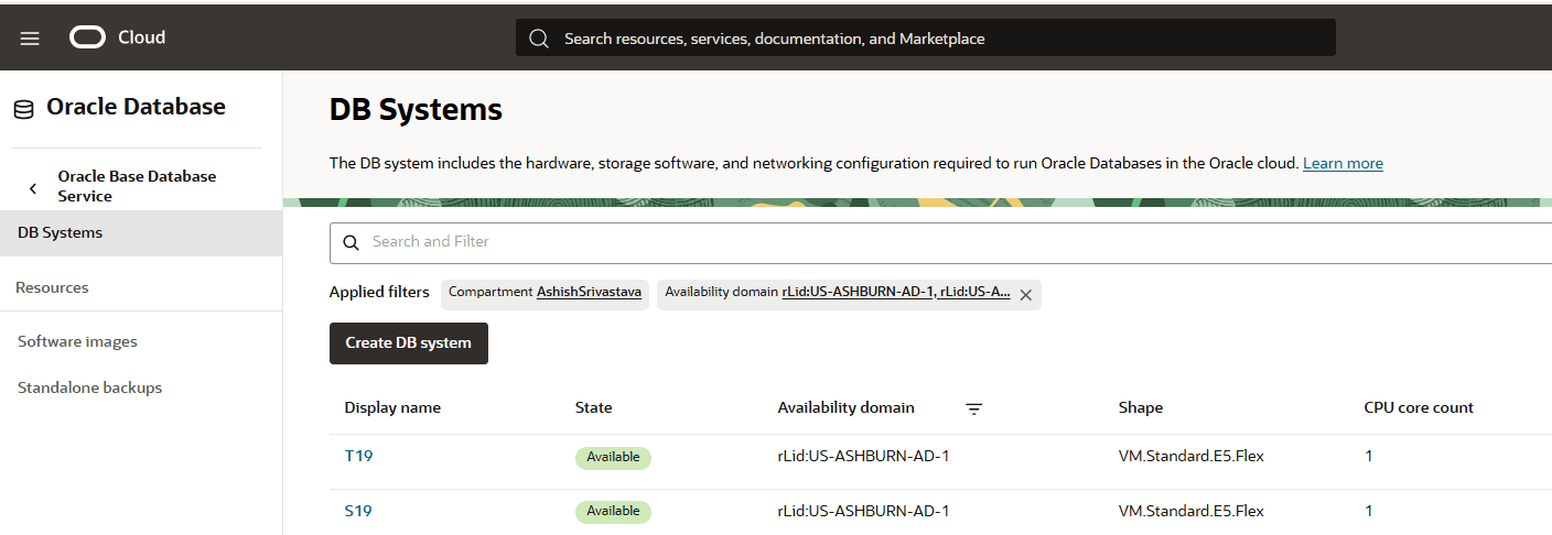

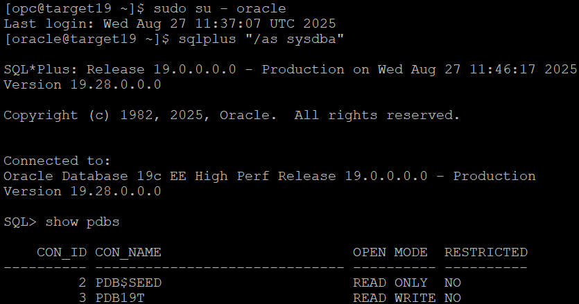

Aufgabe 1: Quell- und Zieldatenbanksystem erstellen
Melden Sie sich bei der OCI-Konsole an, und erstellen Sie zwei Datenbanksysteme.

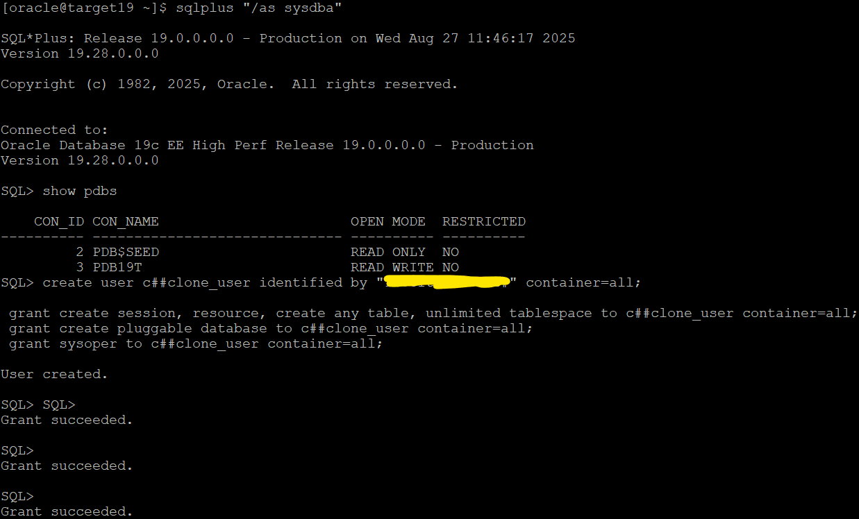

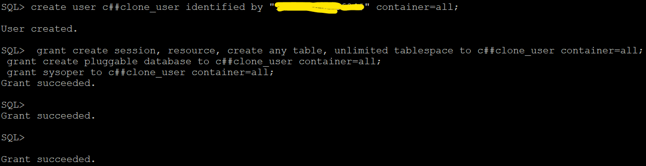

Aufgabe 2: Allgemeine Benutzer auf Quell- und Zieldatenbanksystemen erstellen
Erstellen Sie den Benutzer unter dem Root-Container für alle integrierbaren Datenbanken (PDBs). Erteilen Sie nur die erforderlichen Berechtigungen.

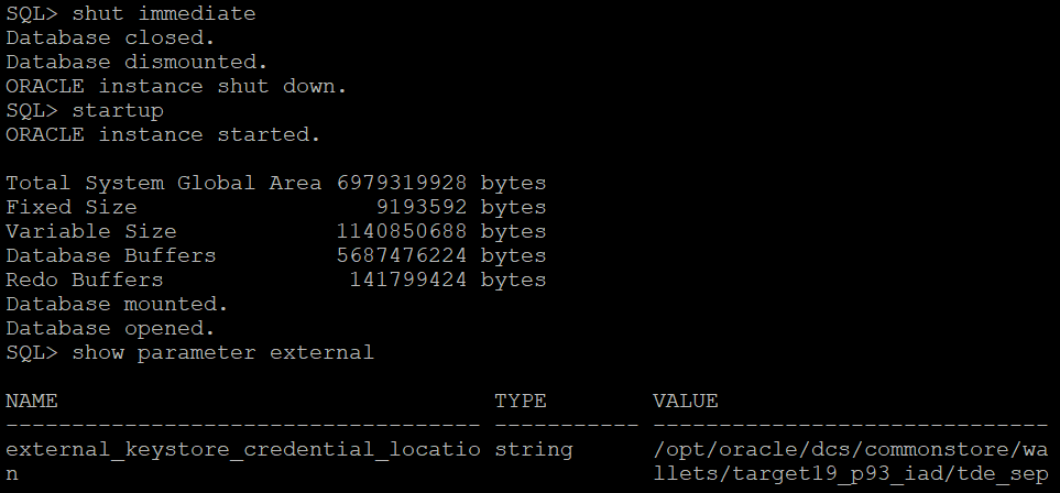

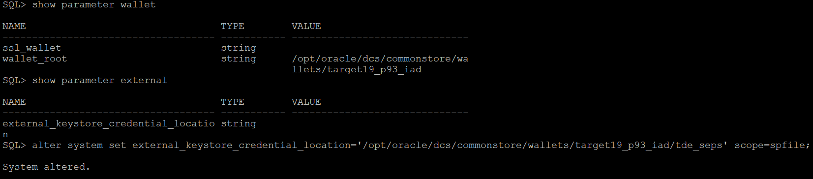

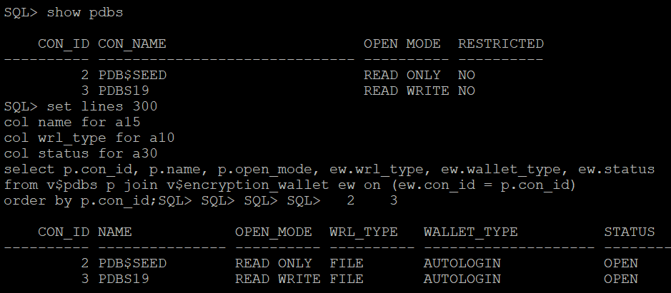

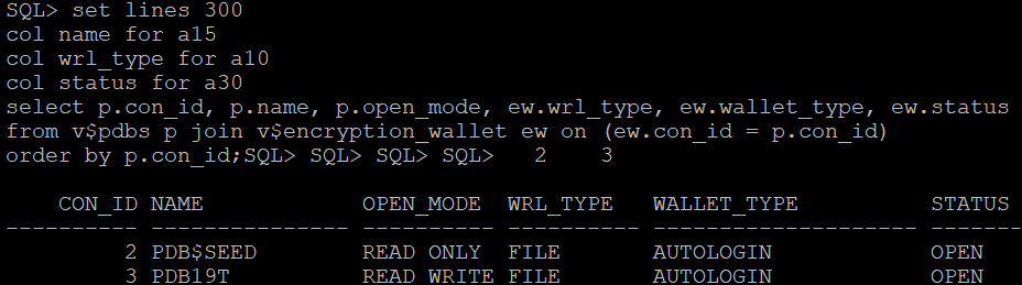

Aufgabe 3: Prüfen, ob TDE konfiguriert ist, und externen Keystore konfigurieren, falls nicht konfiguriert
Melden Sie sich beim Datenbanksystem an, und prüfen Sie, ob Transparent Data Encryption (TDE) konfiguriert ist.

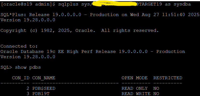

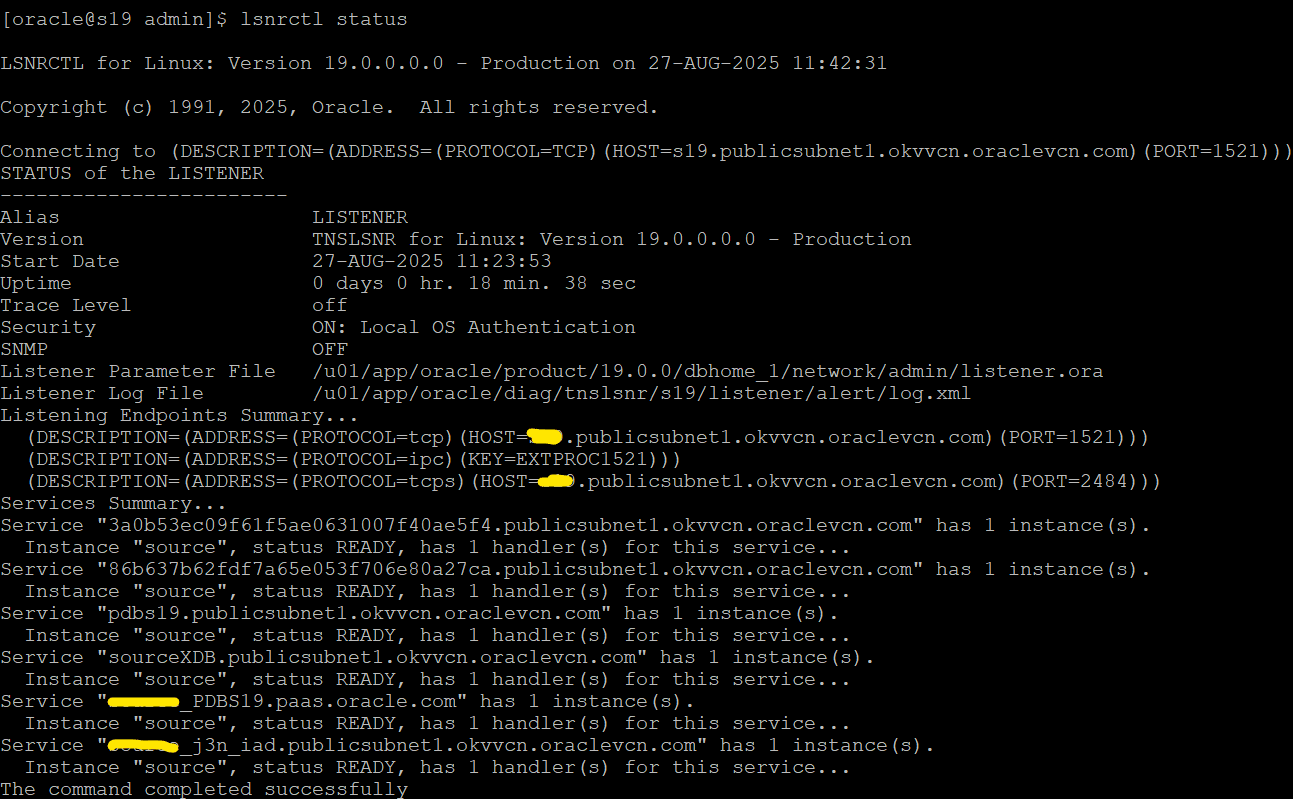

Aufgabe 4: Quell- und Zieldatenbanksysteme verbinden

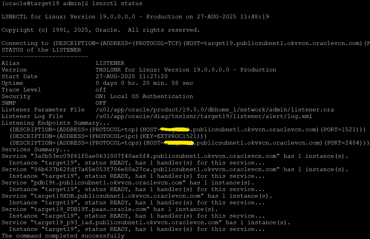

Prüfen Sie, ob die erforderlichen Services auf beiden Datenbanksystemen ausgeführt werden.

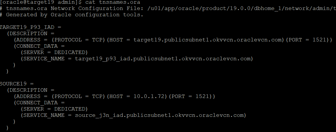

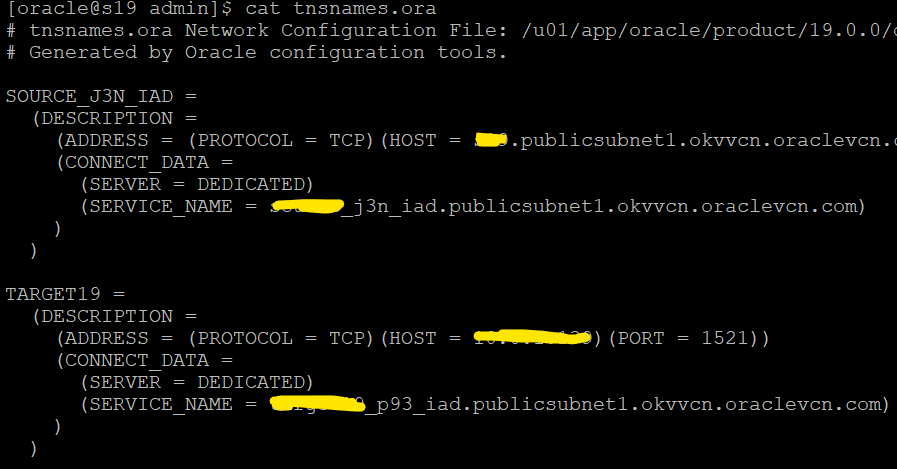

Aktualisieren Sie die Datei
tnsnames.oraauf beiden Systemen mit den erforderlichen Details.

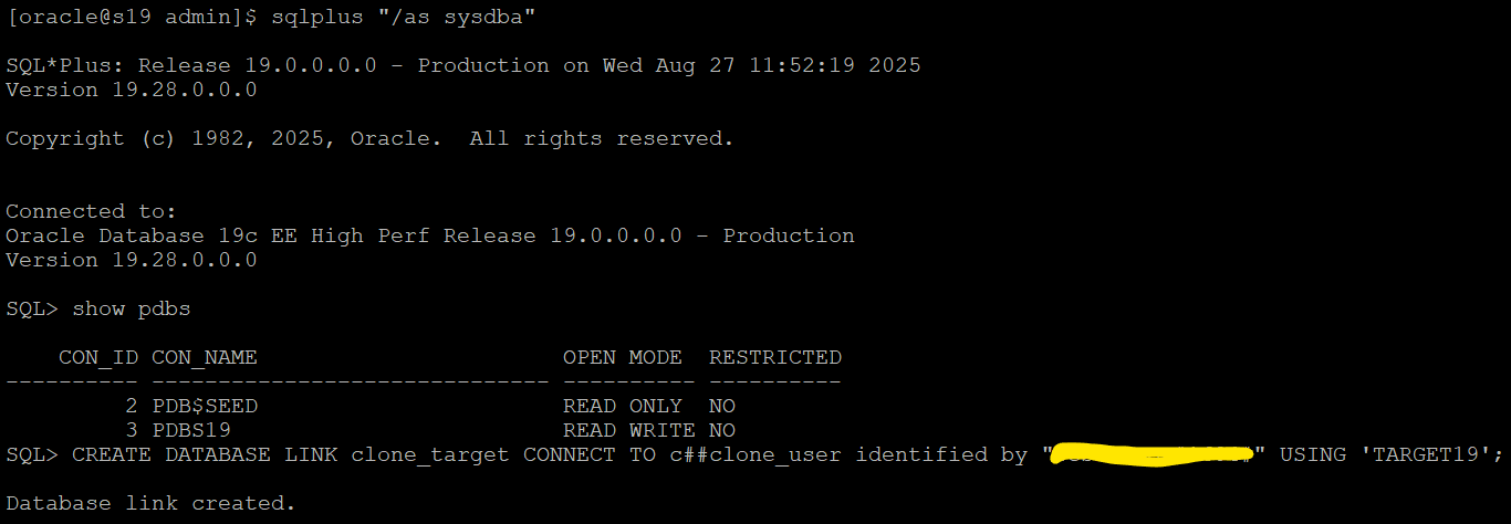

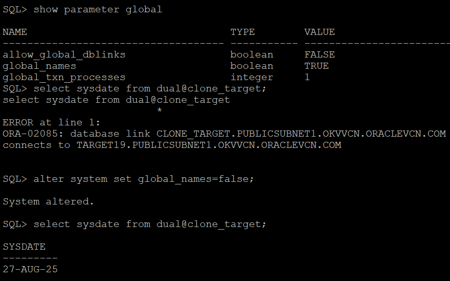

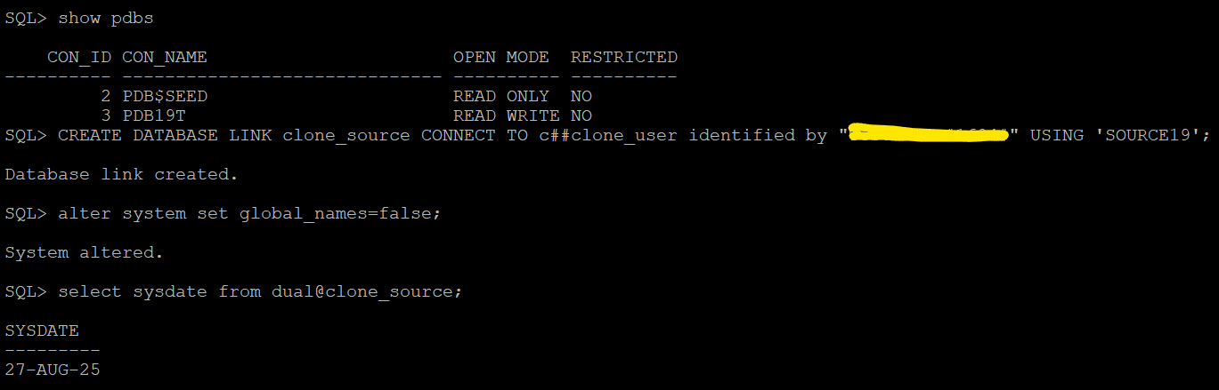

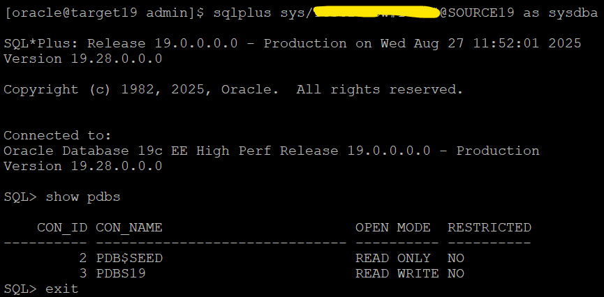

Aufgabe 5: Datenbanklink zwischen den Datenbanksystemen erstellen und prüfen
Erstellen Sie einen Datenbanklink von der Quelle zur Zieldatenbank.
Erstellen Sie einen Datenbanklink vom Ziel zur Quelldatenbank.

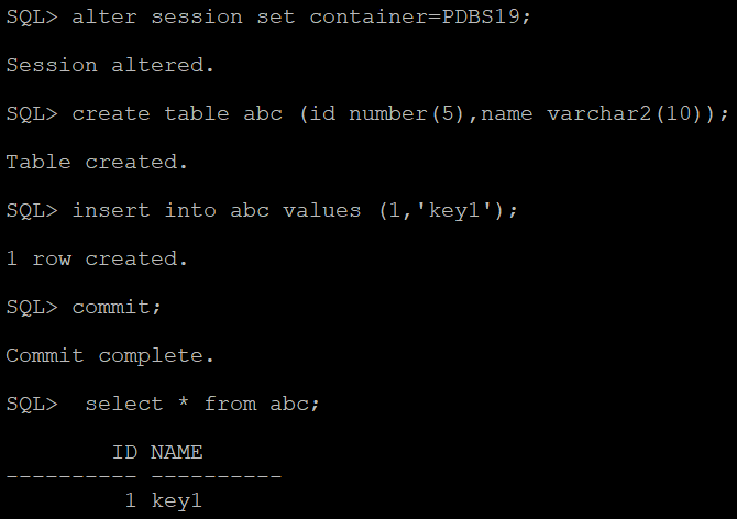

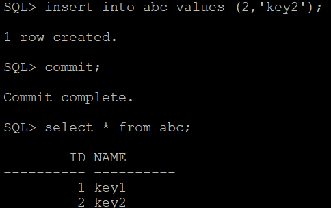

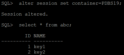

Beispieldaten in das Quelldatenbanksystem einfügen

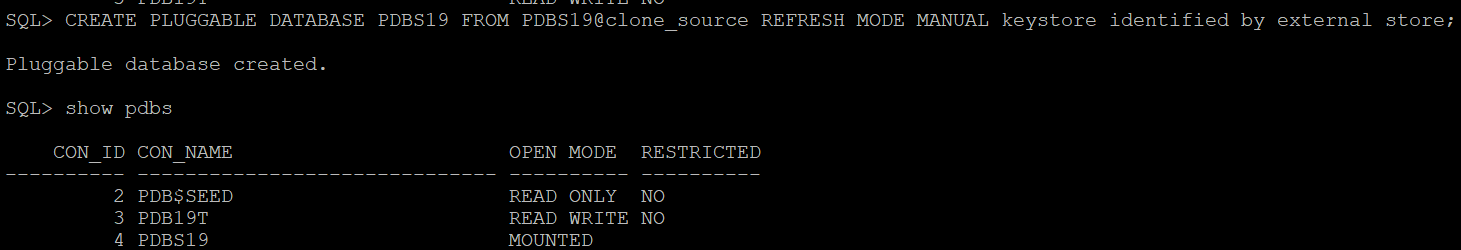

Aufgabe 6: PDB mit dem Link aus dem Quelldatenbanksystem im Zieldatenbanksystem klonen
Melden Sie sich beim Zieldatenbanksystem an, und führen Sie den folgenden Befehl aus:

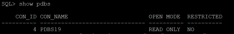

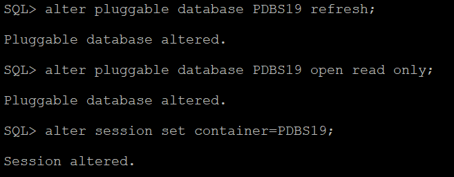

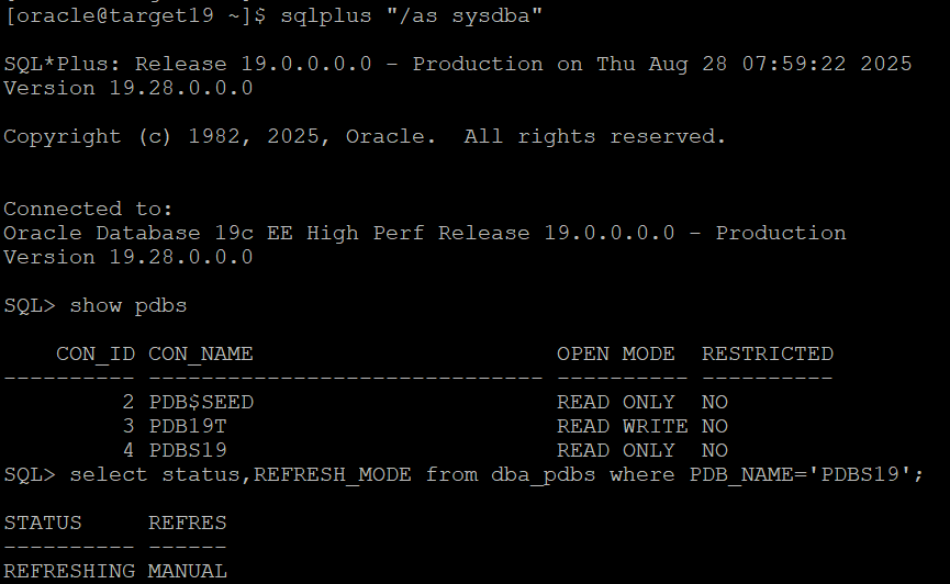

Prüfen Sie, ob der Klon abgeschlossen ist, und öffnen Sie die neue geklonte PDB im schreibgeschützten Modus. Um die neuesten Daten sicherzustellen, aktualisieren Sie den Klon, bevor Sie ihn öffnen.
Prüfen Sie den Status beider Datenbanksysteme nach dem Klonvorgang.

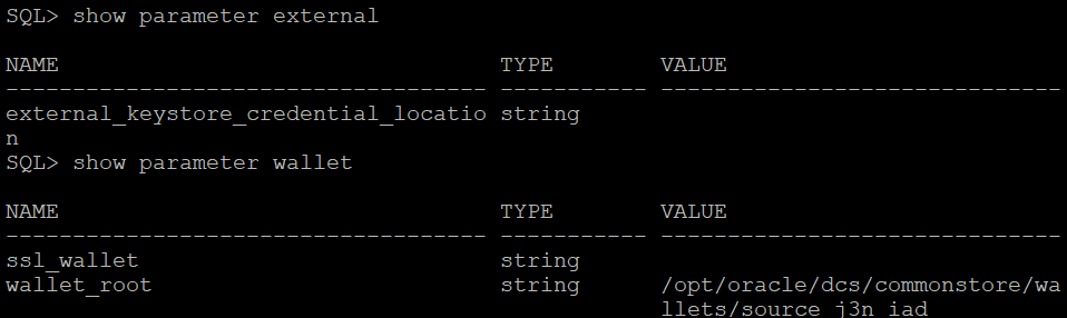

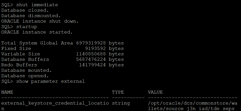

Issue1: Externer Keystore nicht definiert Wenn der externe Keystore nicht definiert ist, tritt beim Switchover der folgende Fehler auf:
FEHLER in Zeile 1: ORA-60520: Switchover nicht möglich, wenn kein TDE SEPS-Wallet konfiguriert ist
Stellen Sie sicher, dass der externe Keystore konfiguriert ist, um dieses Problem zu vermeiden.
