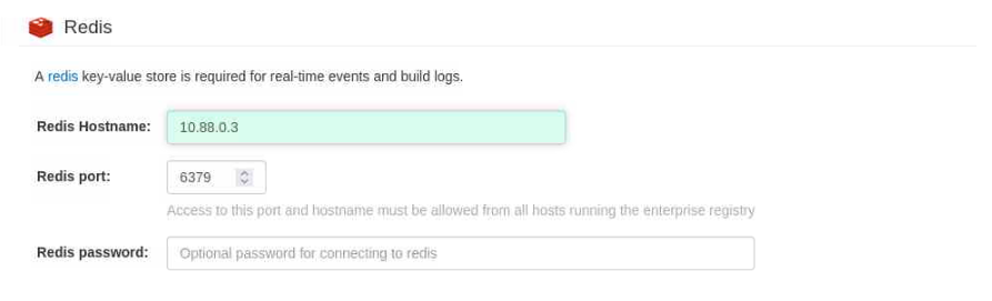

  6. Bestätigen Sie die IP-Adresse für den Redis-Container. Notieren Sie sich diese, da sie später erforderlich ist.
    sudo podman inspect -f "" redis

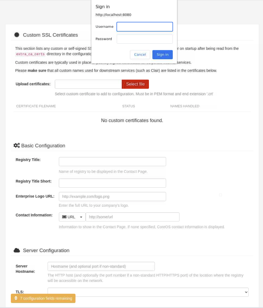

  4. Öffnen Sie auf dem Luna Desktop eine neue Browsersitzung, und geben Sie die URL des Project Quay ConfigTool ein.
    http://localhost:8080
    Beispielausgabe:
    pgadmin-Anmeldung
  5. Melden Sie sich mit den angegebenen Werten beim Quay Configuration Editor an.
    • Benutzername - quayconfig
    • Kennwort - secret-pass (Hinweis: Entspricht dem letzten Parameter, der beim Starten des Quay-Konfigurationscontainers übergeben wurde.)

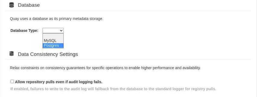

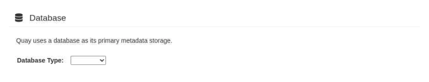

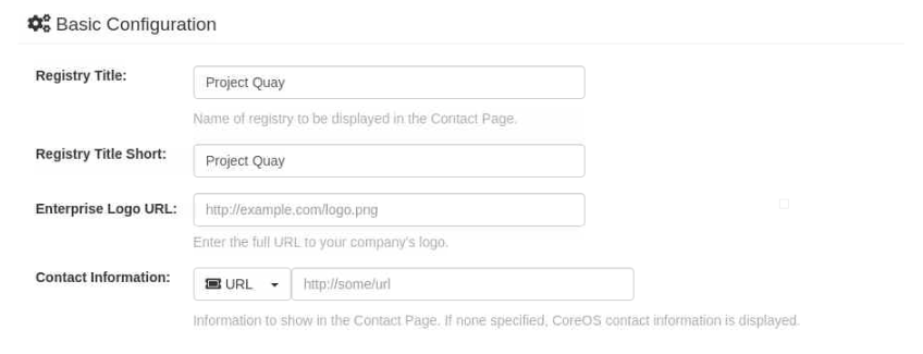

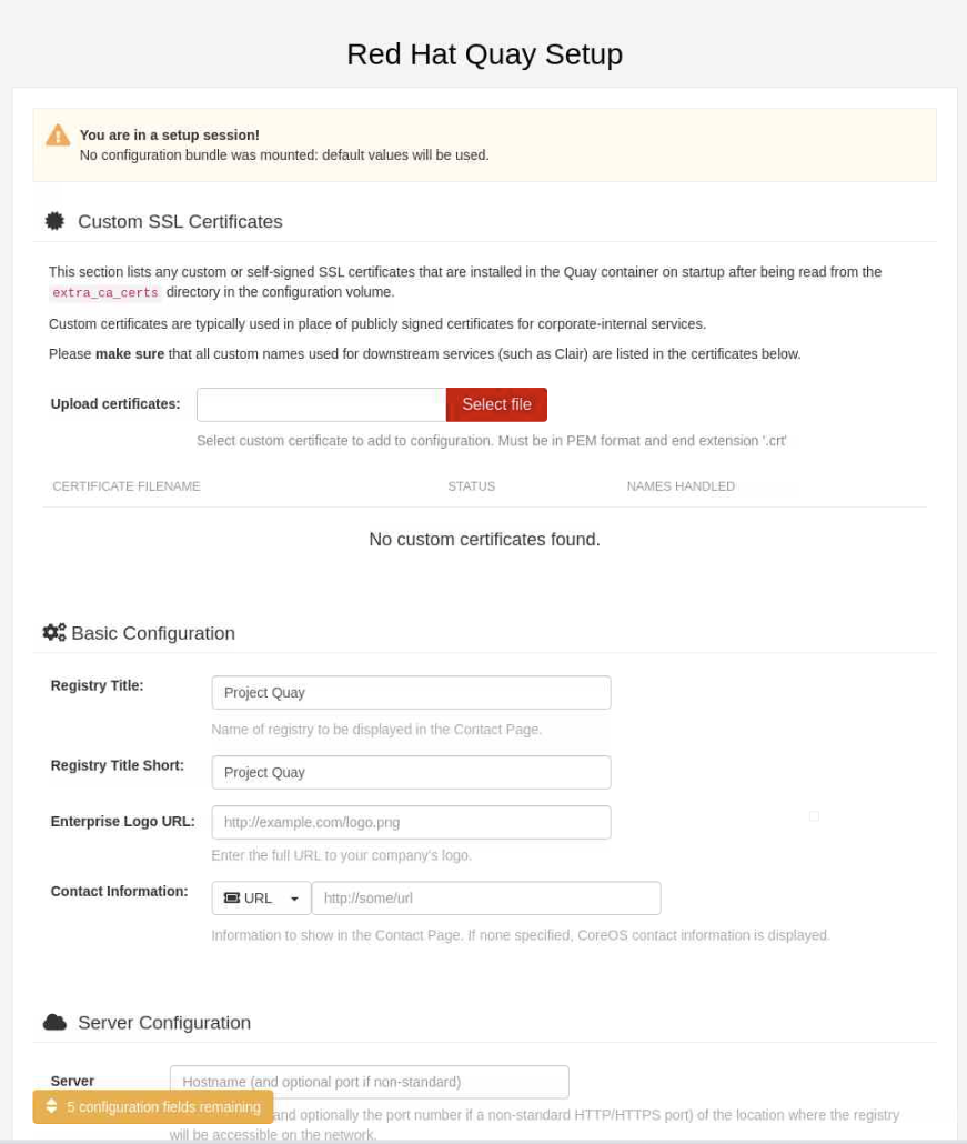

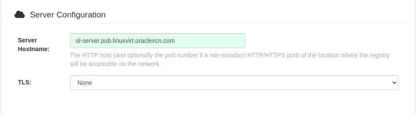

Quay-Konfigurationsinformationen eingeben
Die folgenden Schritte umfassen die Eingabe neuer Details, während andere die in den vorherigen Schritten erfassten/notierten Informationen beim Einrichten von Postgres, Redis usw. verwenden.
  1. Wenn sie nach der Anmeldung noch nicht angezeigt werden, scrollen Sie nach unten zum Abschnitt Basiskonfiguration. Beachten Sie, dass mehrere Felder ausgefüllt werden können.
    • Registry-Titel, Registry-Titel kurz, Unternehmenslogo-URL und Kontaktinformationen
    Für diese Übung/dieses Tutorial werden keine Änderungen vorgenommen.

  2. Scrollen Sie nach unten zum Abschnitt Serverkonfiguration, und geben Sie den Hostnamen des Servers ein (siehe oben in der Datei /etc/hosts).
    • Serverhostname: ol-server.pub.linuxvirt.oraclevcn.com
    Beispielausgabe:
    pgadmin-Anmeldung
  3. Scrollen Sie dann nach unten zum Abschnitt "Datenbank".
    Beispielausgabe:
    pgadmin-Anmeldung
  4. Klicken Sie auf das Dropdown-Feld neben dem Feld Datenbanktyp. Es werden zwei Optionen aufgeführt: MySQL und Postgres, Postgres.
    Hinweis: Der Grund für die Auswahl von Postgres besteht darin, dass Sie das Clair-Scanningtool zu einem späteren Zeitpunkt auswählen können, da das Clair-Scanningtool nicht mit einer MySQL-Quay-Datenbank funktioniert.
    Beispielausgabe:
    pgadmin-Anmeldung
  5. Die Postgres-spezifischen Felder werden jetzt angezeigt. Geben Sie die Details ein, damit auf Postgres zugegriffen werden kann.
    • Datenbankserver: Wählen Sie - a) Geben Sie den $HOSTNAME oder den FQDN wie in der Datei /etc/hosts eingegeben (die mit DNS aufgelöst werden muss) ein, oder b) Verwenden Sie die in einem vorherigen Schritt angegebene Container-IP-Adresse (z.B. - 10.88.0.2).
    • Benutzername: quayuser
    • Kennwort: Quay-Test
    • Datenbankname: quay
    **Hinweis: Alle diese Werte müssen mit den Werten übereinstimmen, die beim Starten des Postgres-Containers verwendet werden (siehe vorher), sind jedoch vollständig vom Benutzer konfigurierbar.
    Beispielausgabe:
    pgadmin-Anmeldung
  6. Scrollen Sie weiter nach unten zum Abschnitt Redis, und geben Sie die IP-Adresse ein, die beim Start des Redis-Containers zuvor zurückgegeben wurde.
    • Redis-Hostname - Wählen Sie - a) Geben Sie den $HOSTNAME oder den FQDN wie in der Datei /etc/hosts eingegeben (die mit DNS aufgelöst werden muss) ein, oder b) Verwenden Sie die in einem vorherigen Schritt angegebene Container-IP-Adresse (z.B. - 10.88.0.3).
    Beispielausgabe:
    pgadmin-Anmeldung
  7. Unten auf dem Browserbildschirm befindet sich das Dialogfeld Gleitend mit dem Namen Konfigurationsänderungen validieren.
    Beispielausgabe:
    pgadmin-Anmeldung
  8. Klicken Sie darauf, um zu bestätigen, dass die Mindestanforderungen für den Project Quay-Server erfüllt sind.
    Beispielausgabe:
    pgadmin-Anmeldung
  9. Klicken Sie auf die Schaltfläche, um die Konfigurationsdatei herunterzuladen. Bestätigen Sie, dass die Datei (quay-config.tar.gz) heruntergeladen wurde.
    HINWEIS: In der Übungsumgebung wird die generierte Konfigurationsdatei im Verzeichnis "~/Downloads" auf dem Luna-Desktop nicht auf dem Server gespeichert, auf dem das Quay-Repository konfiguriert wird.

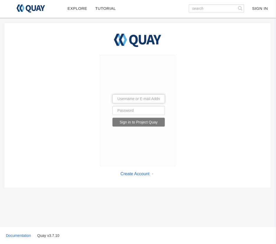

  5. Öffnen Sie auf dem Luna Desktop ein neues Browserfenster, und stellen Sie eine Verbindung zum Anmeldebildschirm von Project Quay Registry her.
    Beispielausgabe:
    pgadmin-Anmeldung
    Hinweis: Wenn das Browserfenster eine Fehlermeldung zurückgibt (was häufig darauf hinweist, dass die Konfiguration nicht geladen werden kann), bedeutet dies, dass der Project Quay-Server sich noch für diesen ersten Start konfiguriert. Bitte warten Sie, und wiederholen Sie den Vorgang in einigen Minuten.

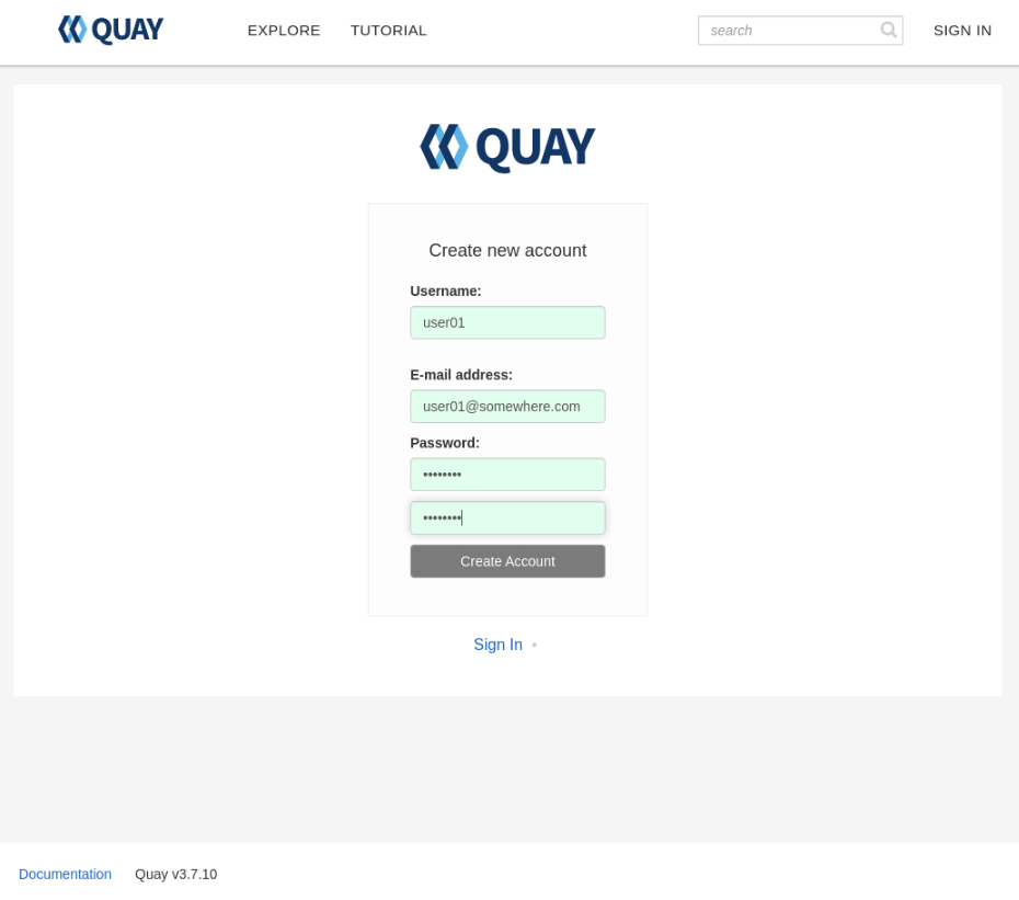

  1. Die erste Aufgabe besteht darin, einen neuen Benutzer zu erstellen. Klicken Sie im Bildschirm "Quay Login" auf den Link (unter den Feldern Benutzername und Kennwort) mit dem Namen Create Account.
    Beispielausgabe:
    pgadmin-Anmeldung
  2. Die Seite Neuen Account erstellen wird angezeigt. Geben Sie die folgenden Informationen ein.
    • Benutzername: Dies ist der in der Quay Registry angezeigte Benutzername.
    • E-Mail-Adresse - Dies sollte eine gültige E-Mail-Adresse sein (die in dieser Übung nicht zur Überprüfung verwendet wird).
    • Password: Geben Sie ein Kennwort ein (muss mindestens 8 Zeichen lang sein)
    Hinweis: Wenn eines der Felder einen roten Hintergrund anzeigt, bedeutet dies, dass ein unerwarteter oder ungültiger Wert eingegeben wurde. Ein grüner Hintergrund gibt an, dass die eingegebenen Werte gültig sind.
    Beispielausgabe:
    pgadmin-Anmeldung
    Wichtig: Wie Sie einen Superuser erstellen, wird hier dokumentiert. Ein Superuser ist ein normaler Benutzer, dem erweiterte Berechtigungen erteilt wurden. Dazu gehört die Möglichkeit, die folgenden Aktionen auszuführen.
    • Benutzer verwalten
    • Organisationen verwalten
    • Nutzungslogs abfragen
    • Änderungslog anzeigen
  3. Wenn alle Eingabefelder einen grünen Hintergrund haben (siehe vorheriger Screenshot), klicken Sie auf die Schaltfläche Create Account. Project Quay erstellt den neuen Account und meldet sich automatisch an.
    (Optional) Entscheiden Sie, ob die Werte Benutzername und Kennwort auf Basis der persönlichen Auswahl oder der Unternehmensrichtlinie gespeichert werden sollen.

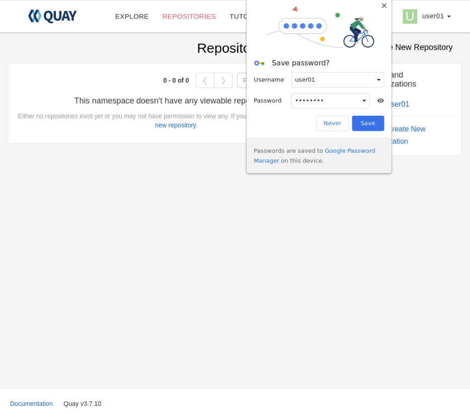

  4. Project Quay wird ausgeführt, und der erste Benutzer ist angemeldet.
    Beispielausgabe:
    pgadmin-Anmeldung

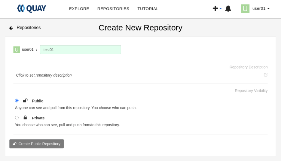

Neues Project Quay Registry Repository erstellen
Ein Repository in Project Quay wird in der Regel mit dem Container-Image benannt, das nach dem Setup gespeichert ('Push') wird. Dadurch ist es viel einfacher, Containerimages aus dieser lokal gehosteten Container-Registry später zu finden. Für die Zwecke der Übungsschritte ist dies jedoch nicht erforderlich. Daher wird in den Screenshots der Repository-Name als _test01 angezeigt.

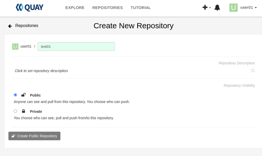

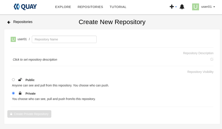

  1. Klicken Sie auf den Link Neues Repository erstellen (oben rechts auf dem Bildschirm), wird der Bildschirm Neues Repository erstellen angezeigt.
    Beispielausgabe:
    pgadmin-Anmeldung
  2. Geben Sie die erforderlichen Werte ein. Diese sind unten dargestellt.
    • Repository-Name - Repository-Namen müssen übereinstimmen [a-z0-9][.a-z0-9-]*(/[a-z0-9][.a-z0-9-]) (Hinweis: Großbuchstaben sind ungültig)
    • Repostory-Beschreibung - Dies ist optional.
    • Wählen Sie, ob das Repository je nach Verwendungszweck Öffentlich oder Privat sein soll.
    Hinweis: Sowohl die Einstellungen Repository-Beschreibung als auch Öffentlich/Privat können zu einem späteren Zeitpunkt geändert werden.
    Beispielausgabe:
    pgadmin-Anmeldung
  3. Klicken Sie auf die Schaltfläche, um das neue Repository zu erstellen. Daraufhin wird entweder Privates Repository erstellen oder Create_Public_Repository angezeigt, je nachdem, welcher Repository-Typ im vorherigen Schritt ausgewählt wurde.
    Beispielausgabe:
    pgadmin-Anmeldung

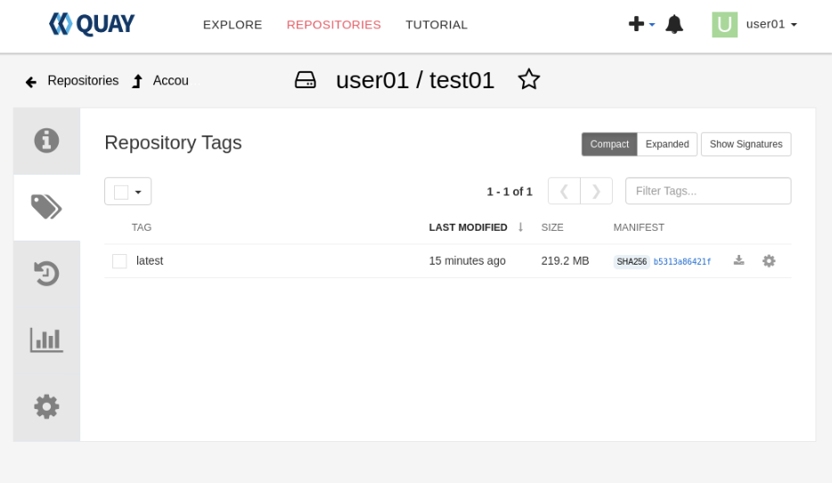

  4. Das neu erstellte Repository wird angezeigt.
    Beispielausgabe:
    pgadmin-Anmeldung

  6. Kehren Sie zum Browserfenster zurück, und navigieren Sie zum Abschnitt Repositorytags des zuvor erstellten Repositorys user-1/test01. Das Image tagged wird aufgeführt.
    Beispielausgabe:
