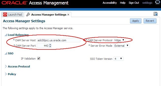

Nachdem die Komponente (Load Balancer, OHS oder WLS) für SSL konfiguriert wurde, muss die OAM-Konfiguration aktualisiert werden, damit der neue Endpunkt als öffentliche URL referenziert wird:
Gehen Sie zur OAM-Administrationskonsole:
http(s)://OAM-admin-host:OAM-adminport/oamconsole -
Navigieren Sie zu Konfiguration, Access Manager-Einstellungen.
OAM-Serverhost auf den Hostnamen des öffentlichen Endpunkts setzen
OAM-Serverpost auf den SSL-Port des öffentlichen Endpunkts setzen
OAM-Serverprotokoll auf "https" setzen
Klicken Sie auf Apply.
Hinweis: Nachdem Sie diese Änderungen vorgenommen haben, enthält das Abrufen der OAM SAML 2.0-Metadaten die neuen HTTPS-URLs.
