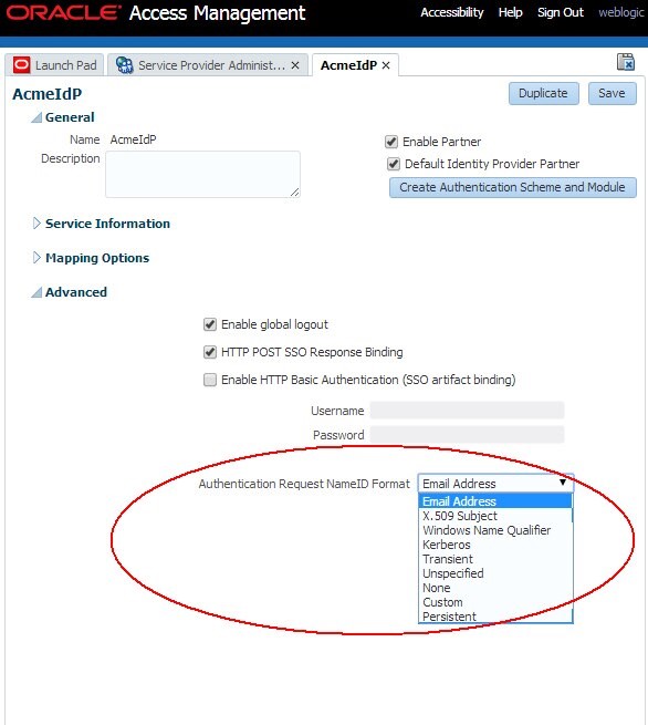

NameID-Format
Mit dem SAML 2.0-Protokoll kann der SP von IdP ein bestimmtes NameID-Format anfordern, das verwendet wird, wenn die Assertion von der IdP ausgegeben wird.
Hinweis: SAML 1.1 und OpenID 2.0 bieten keinen solchen Mechanismus.

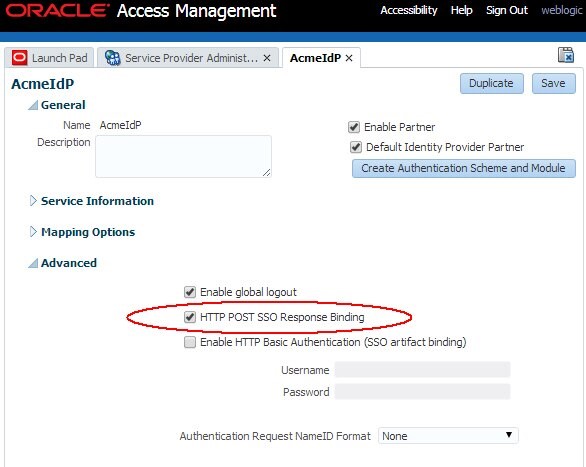

OAM konfigurieren
Der Administrator kann OAM/SP so konfigurieren, dass ein NameID-Format im SAML 2.0 AuthnRequest angefordert wird über:
- OAM-Administrationskonsole im Partnereintrag IdP
- Der OAM WLST-Befehl
setIdPPartnerNameIDFormat(), der die IdP-Partnerkonfiguration ändert
So konfigurieren Sie das angeforderte NameID-Format über die OAM-Administrationskonsole:
- Gehen Sie zur OAM-Administrationskonsole:
http(s)://OAM-admin-host:OAM-adminport/oamconsole - Navigieren Sie zu Identity Federation, Serviceprovideradministration.
- Öffnen Sie den IdP-Partner, den Sie ändern möchten.
- Im Dropdown-Feld "Format für Authentifizierungsanforderung
NameID" mit einem der folgenden Werte:None: DasNameID-Format ist "Standard"Email Address: DasNameID-Format wird aufurn:oasis:names:tc:SAML:1.1:nameidformat:emailAddressgesetzt.X.509 Subject: DasNameID-Format wird aufurn:oasis:names:tc:SAML:1.1:nameidformat:X509SubjectNamegesetzt.Windows Name Qualifier: DasNameID-Format wird aufurn:oasis:names:tc:SAML:1.1:nameidformat:WindowsDomainQualifiedNamegesetzt.Kerberos: DasNameID-Format wird aufurn:oasis:names:tc:SAML:2.0:nameidformat:kerberosgesetzt.Transient: DasNameID-Format wird aufurn:oasis:names:tc:SAML:2.0:nameidformat:transientgesetzt.Unspecified: DasNameID-Format wird aufurn:oasis:names:tc:SAML:1.1:nameidformat:unspecifiedgesetzt.Custom: In diesem Fall wird ein Feld angezeigt, mit dem der Administrator das benutzerdefinierteNameID-Format für die Verwendung angeben kann. DasNameID-Format wird auf das angegebene Format gesetzt- Persistent
: TheNameIDformat will be seturn:oasis:names:tc:SAML:2.0:nameidformat:persistentwe selectedEmail Address` in diesem Beispiel
- Klicken Sie auf Save.

Nach den Änderungen, die entweder über die OAM-Administrationskonsole oder über den OAM WLST-Befehl setIdPPartnerNameIDFormat() vorgenommen werden, wobei die E-Mail-Adresse als NameID-Format angefordert wird, wird die folgende SAML 2.0 AuthnRequest generiert:
<samlp:AuthnRequest ForceAuthn="false"
IsPassive="false"
ProtocolBinding="urn:oasis:names:tc:SAML:2.0:bindings:HTTP-
POST" ID="id-
E4BOT7lwbYK56lO57dBaqGUFq01WJSjAHiSR60Q4"
Version="2.0" IssueInstant="2014-04-01T21:39:14Z"
Destination="https://acme.com/saml20/sso">
<saml:Issuer
Format="urn:oasis:names:tc:SAML:2.0:nameidformat:entity">https://sp.com
/oam/fed</saml:Issuer>
<samlp:NameIDPolicy
Format="urn:oasis:names:tc:SAML:1.1:nameidformat:emailAddress" AllowCreate="true"/> </samlp:AuthnRequest>

So konfigurieren Sie das SSO-Antwort-/Assertion Binding über die OAM-Administrationskonsole:
http(s)://OAM-admin-host:OAM-adminport/oamconsole. - Navigieren Sie zu Identity Federation, Serviceprovideradministration.
- Aktivieren Sie das Kontrollkästchen "HTTP POST SSO-Antwort-Binding", um IdP anzufordern, die SSO-Antwort über HTTP POST zurückzugeben. Deaktivieren Sie das Kontrollkästchen andernfalls, um das Artefakt anzufordern.
- Klicken Sie auf Speichern.
