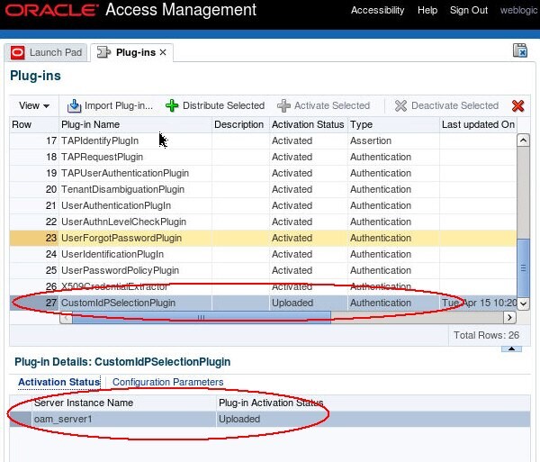

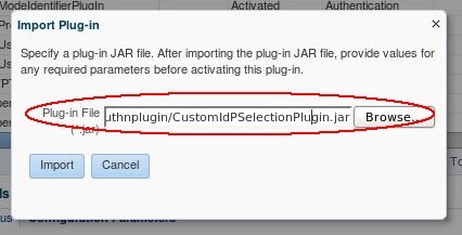

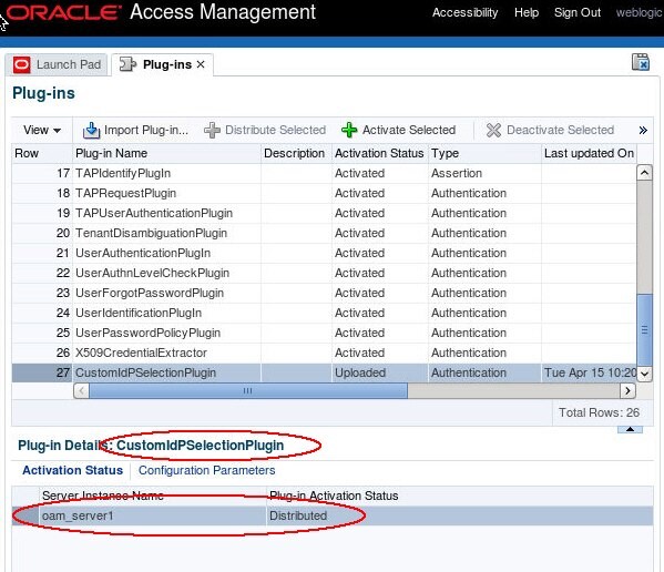

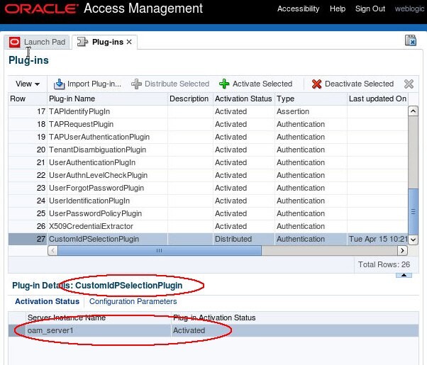

Plug-in in OAM hochladen

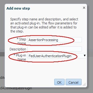

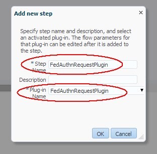

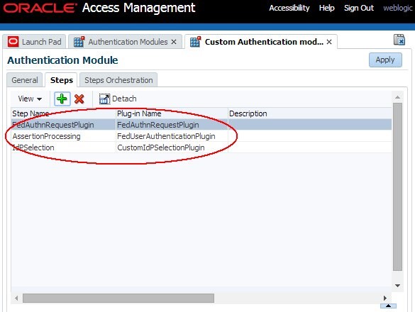

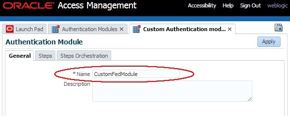

Neues Authentifizierungsmodul erstellen
Federation-Authentifizierungsmodul
Das OOTB Federation Authentication Module mit dem Namen FederationPlugin besteht aus zwei Plug-ins:
FedAuthnRequestPlugin: Startet den Federation-SSO-Ablauf, bestimmt, welches IdP verwendet werden soll, wenn es nicht von einem vorherigen Authentifizierungs-Plug-in bereitgestellt wurde, erstellt eine SSO-Anforderung und leitet den Benutzer an IdP um -
AssertionProcessing: Verarbeitet eine eingehende SAML/OpenID-SSO-Antwort und ordnet die Nachricht einem lokalen Benutzerdatensatz im LDAP-Verzeichnis zu

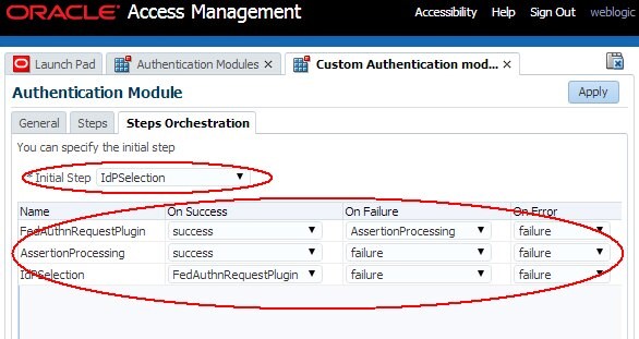

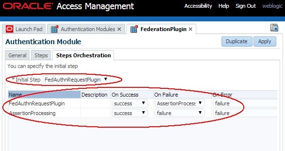

Die Orchestrierung kann wie folgt angezeigt werden:
Gehen Sie zur OAM-Administrationskonsole:
http(s)://OAM-admin-host:OAM-adminport/oamconsole. -
Navigieren Sie zu Access Manager, Authentication Modules.
Öffnen Sie
FederationScheme. -
Klicken Sie auf die Registerkarte "Schritte", um die Plug-ins anzuzeigen.
Klicken Sie auf die Registerkarte "Schritte Orchestrierung", um die Orchestrierung zwischen den verschiedenen Plug-ins und dem Plug-in anzuzeigen, mit dem der Vorgang gestartet wird.

Navigieren Sie zu Access Manager, Plug-ins.
Klicken Sie auf Plug-in importieren.
Wählen Sie die Plug-in-JAR-Datei (
CustomIdPSelectionPlugin.JARin diesem Beispiel)
Das Plug-in befindet sich in einem hochgeladenen Status:
Sie müssen das Plug-in an die OAM-Laufzeitserver verteilen und aktivieren:
Plugin auswählen
Klicken Sie auf Auswahl verteilen.
In der Registerkarte Aktivierungsstatus des Plug-ins wird der Status des Plug-ins angezeigt
Sie müssen das Plug-in aktivieren:
Plugin auswählen
Klicken Sie auf Activate Selected.
Auf der Registerkarte "Aktivierungsstatus" des Plug-ins wird der Status des Plug-ins angezeigt
Klicken Sie auf Authentifizierungsmodul erstellen.
Wählen Sie Custom Authentication Module erstellen aus.
Geben Sie einen Namen ein (z.B.
CustomFedModule)

Klicken Sie auf "Hinzufügen", um den Schritt
FedAuthnRequestPluginhinzuzufügen:-
Schrittname:
FedAuthnRequestPlugin -
Plug-in-Name:
Klicken Sie auf OK.
AssertionProcessinghinzuzufügen:-
Schrittname:
AssertionProcessing -
Plug-in-Name:
FedUserAuthenticationPlugin
Klicken Sie auf OK.
IdPSelectionhinzuzufügen:-
Schrittname:
IdPSelection -
Plug-in-Name:
Klicken Sie auf OK.
In der Registerkarte "Schritte" wird Folgendes angezeigt:
Führen Sie die folgenden Schritte aus, um die Schrittorchestrierung für das neue Authentifizierungsmodul zu definieren:
Klicken Sie auf die Registerkarte "Schritte zur Orchestrierung".
Wählen Sie
IdPSelectionals ersten Schritt aus -
Für
FedAuthnRequestPlugin:-
Erfolgreich für "Bei Erfolg" auswählen
Wählen Sie
AssertionProcessingfür "Bei Fehler" aus -
Fehler für "Bei Fehler" auswählen
Für
AssertionProcessing:-
Für
IdPSelection:-
Wählen Sie
FedAuthnRequestPluginfür "Bei Erfolg" aus -
Klicken Sie auf Apply.

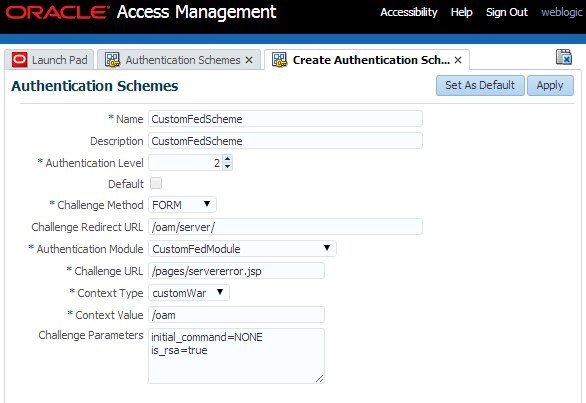

Authentifizierungsschema
Bevor Ressourcen mit einer Authentifizierungs-Policy geschützt werden können, die dieses neue Authentifizierungsmodul verwendet, muss ein neues Authentifizierungsschema erstellt werden, das dieses neue benutzerdefinierte Modul referenziert. Dies ist erforderlich, da die Authentifizierungs-Policy an ein Authentifizierungsschema und nicht an ein Authentifizierungsmodul gebunden ist.
Um ein neues Authentifizierungsschema für dieses benutzerdefinierte Modul zu erstellen, gehen Sie wie folgt vor:
http(s)://OAM-admin-host:OAM-adminport/oamconsole -
Navigieren Sie zu Access Manager, Authentifizierungsschemas.
Klicken Sie auf Authentifizierungsschema erstellen.
Geben Sie einen Namen (z.B.
CustomFedScheme) und eine Beschreibung ein -
Stellen Sie die Authentifizierungsebene auf einen zulässigen Wert ein (in meinem Beispiel 2). Wählen Sie FORM als Challenge-Methode aus
Legen Sie die Challenge-Umleitungs-URL fest (in diesem Beispiel wird sie auf
/oam/server/gesetzt) -
Wählen Sie das neu erstellte benutzerdefinierte Authentifizierungsmodul aus (
CustomFedModuleim Beispiel) -
Stellen Sie die Challenge-URL ein (
/pages/servererror.jspin diesem Beispiel) -
Kontexttyp festlegen (z.B.
customWar) Kontextwert festlegen (/oamhier, da keine Seiten verwendet werden) -
Geben Sie mindestens Folgendes für die Challenge-Parameter ein:
initial_command=NONE is_rsa=true -
