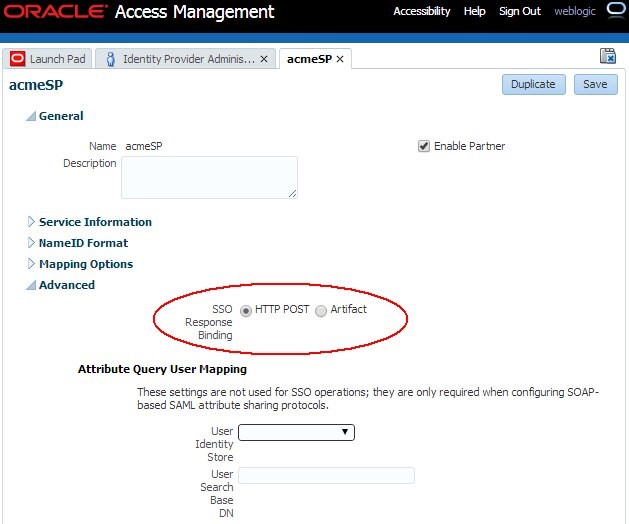

Nachdem der Partner erstellt wurde, wird der Bildschirm Partner bearbeiten angezeigt mit:
- Die im vorherigen Bildschirm festgelegten Einstellungen können geändert werden
- Der Abschnitt "Erweiterte Einstellungen" wird angezeigt:
- SSO-Response Binding: Gibt an, wie die Assertion an den SP gesendet werden soll, wenn der SP kein bestimmtes Binding angefordert hat
Hinweis: Der Unterabschnitt Attributzuordnung für Abfragebenutzer ist nur für den Bogen "SAML-Attributautorität/Anforderung" relevant, wenn der Austausch der SAML-Attributabfrage ausgeführt wird. Dieser Bogen ist nicht Teil des Federation SSO-Bogens.

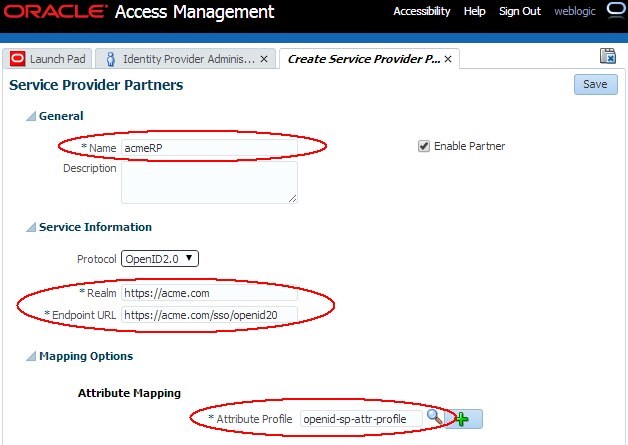

Führen Sie im Bildschirm "Erstellen" folgende Schritte aus:
- Geben Sie einen Namen für den Partner ein. Wählen Sie OpenID 2.0 als Protokoll Geben Sie die Realm des RP/SP-Partners ein.
- Geben Sie die Endpunkt-URL OpenID für diesen RP-Partner ein: Dies ist die URL, über die der Benutzer von IdP mit der Antwort OpenID umgeleitet wird.
- Wählen Sie das Attributprofil aus, mit dem die OpenID-Antwort mit Attributen aufgefüllt wird.
Klicken Sie auf Speichern.
Nachdem der Partner erstellt wurde, werden im Fenster Partner bearbeiten dieselben Informationen wie im Fenster Partner erstellen angezeigt.
Das OpenID 2.0-Protokoll basiert hauptsächlich auf Benutzerattributen, die während des OpenID 2.0 SSO-Austauschs von OP und RP gemeinsam verwendet werden. IdP erreicht dies über das SP-Attributprofil, das angibt, welche Attribute der SSO-Antwort hinzugefügt werden müssen und wie diese Attribute festgelegt werden sollen.
