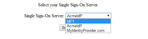

Testen
Wenn OAM/SP aufgerufen wird, um ein Federation-SSO zu starten, wird der Benutzer zu meinem benutzerdefinierten IdP Discovery Service (/idpdiscoveryservice/landing.jsp
) umgeleitet.
Beim ersten Besuch wird dem Benutzer eine Dropdown-Liste angezeigt, in der er aufgefordert wird, einen IdP-SSO-Server auszuwählen:
Nach dem Weiterleiten der Auswahl an /idpdiscoveryservice /submit.jsp
validiert die Seite die Auswahl, speichert sie im IDPDiscService
-Cookie und leitet den Benutzer mit dem IdP ProviderID
an OAM/SP um: Von dort startet OAM/SP Federation SSO mit diesem IdP.
